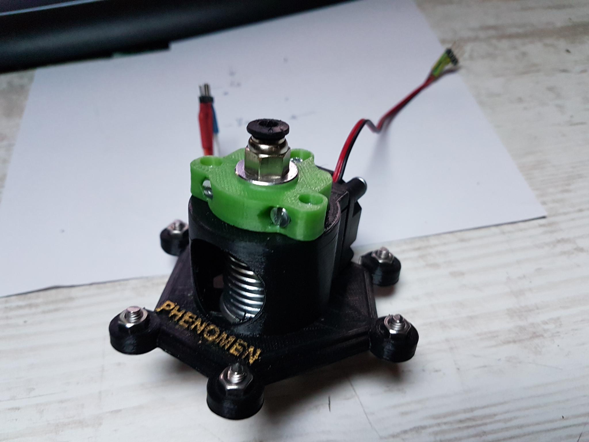

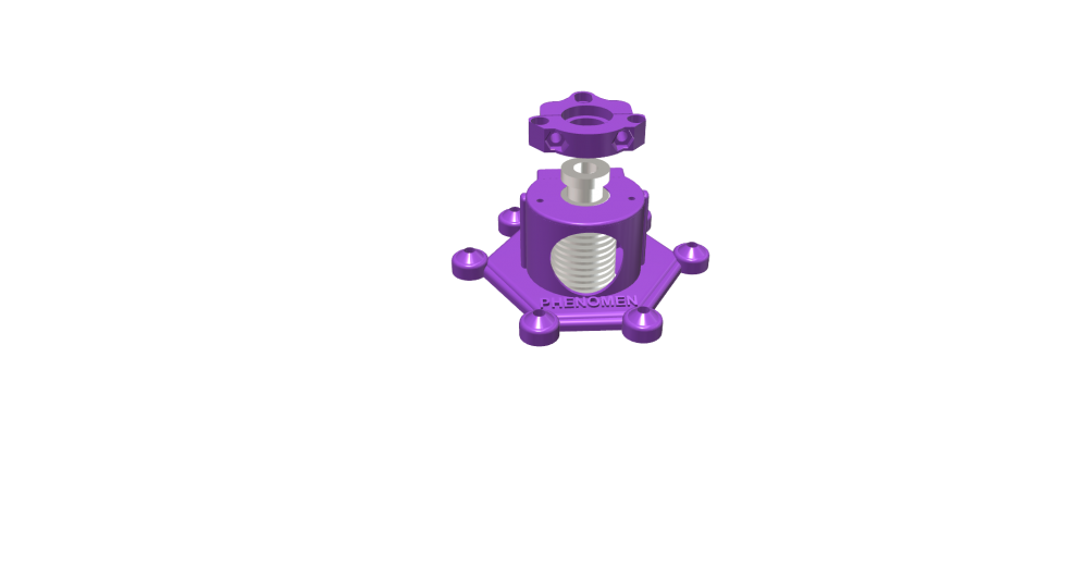

ocoquet Posté(e) Mai 7, 2018 Auteur Posté(e) Mai 7, 2018 (modifié) Bon voici les premières photos: Tout d'abord le proto Béta 1 fonctionnel. Il a été imprimé sur la neva en PLA HD avec la tête NEVA d'origine ! Vient ensuite la Béta 2, avec quelques améliorations telles qu'une modification des trous de fixation du ventilateur trop espacés à l'origine, les ventilateurs fabriqués en France n'ayant pas exactement les mêmes entraxes que ceux d'origine "lointaine" ! Cette version a été imprimée en 0.10 infill 17% sans support avec du PLA BQ standard à l'aide de la tête Béta 1. Le dimensionnel est parfait (différence de 0.05 mms sur la plus grande longueur, et encore faut pinailler ). La Béta 3 est encours de design (modification des fixations de billes magnétiques avec suppression des écrous, canalisation du flux de refroidissement de filament pas assez directionnel, inclinaison du ventilateur pour le rendre moins sensible au flux magnétique des bras, chapeau plus épais car impression sans support légèrement filamenteuse). Les photos arriveront rapidement. Les premières têtes devraient être dispo d'ici le 15 ma en coloris violet qui est la couleur de la marque créée ! amitié Olivier. Modifié (le) Mai 7, 2018 par ocoquet

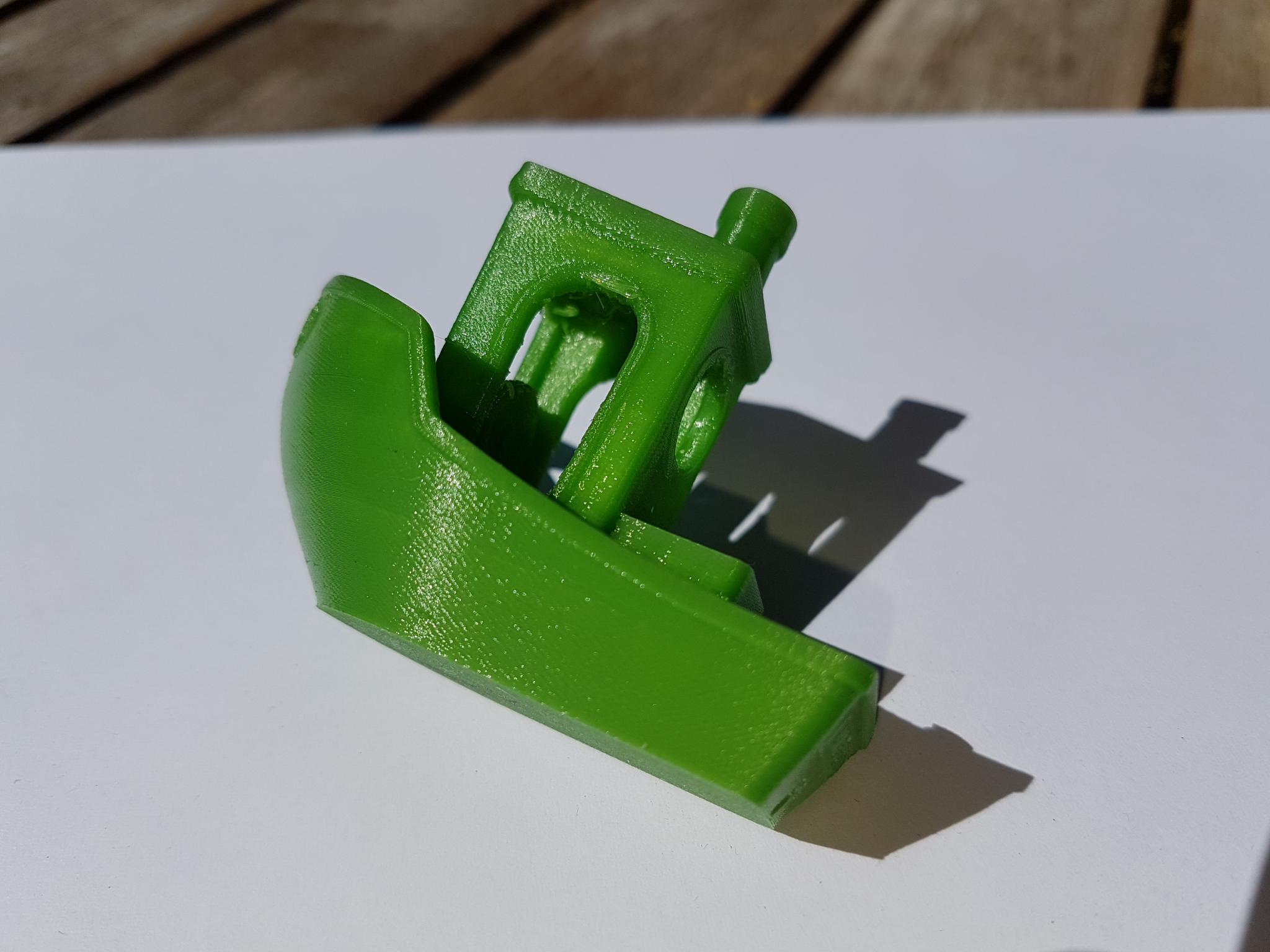

ocoquet Posté(e) Mai 8, 2018 Auteur Posté(e) Mai 8, 2018 On passe aux tests. Le Benchy bien connu de tous : Impression 47 mins en infill 17%, 0.10 épaisseur de couche, filament perso 220°C, retract 1.5, vitesse 90mm/s. Filament BQ-Vert Plutôt propre, pas de défaut flagrant. L'aspect de surface est propre, pas de couches bizarres....... On constate quelques bavures, assez normales, les collecteurs de flux du refroidissement des filaments ne sont pas montés. amitié Olivier

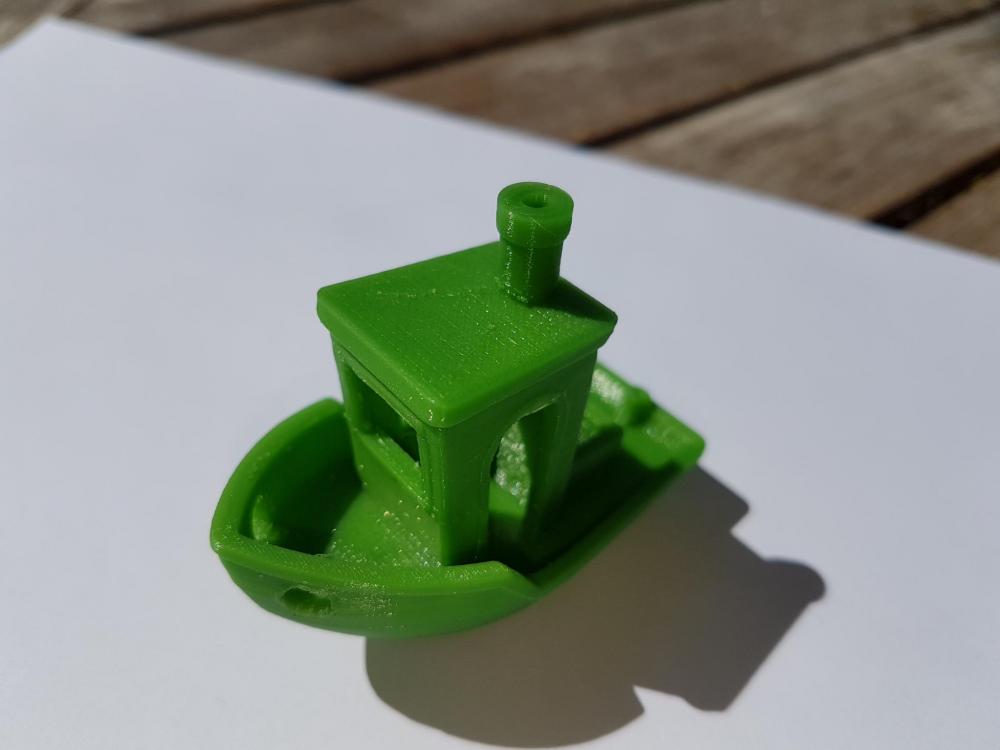

ocoquet Posté(e) Mai 8, 2018 Auteur Posté(e) Mai 8, 2018 Un peu plus de détails sur l'aspect, dites moi ce que vous en pensez ........? Amitié Olivier
Fifi01 Posté(e) Mai 8, 2018 Posté(e) Mai 8, 2018 Un benchy bien propre comme on les aimes ! quelques petits défauts au niveau supérieur des ronds, mais c'est normal. Bonne continuation pour tes tests. Amitiés, Fifi 1

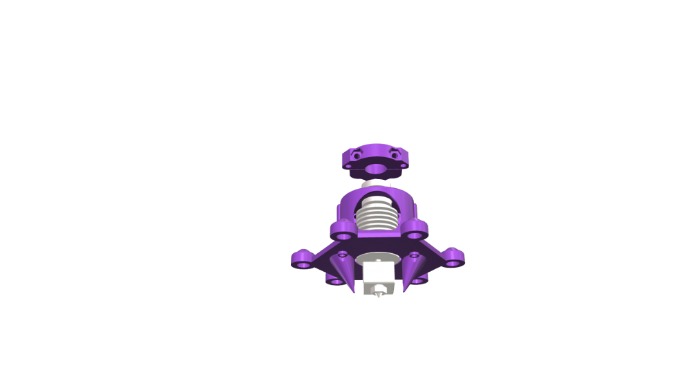

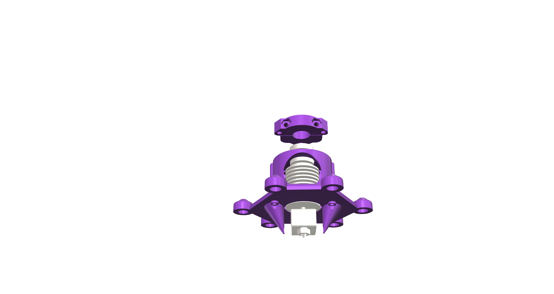

ocoquet Posté(e) Mai 10, 2018 Auteur Posté(e) Mai 10, 2018 (modifié) voici les screens_caps de la version B3 (Quasiment la définitive).... A cette heure (12:24)la nouvelle version (B3) imprime un benchy. Cette version inclue les deux buses de ventilation du filament et la y'a pas photo, qualité encore meilleure et surtout les à-plats sont 100 fois plus propres et réguliers, j'attends avec impatience le passage des différents trous Amitié Olivier. Modifié (le) Mai 10, 2018 par ocoquet
