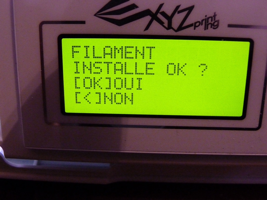

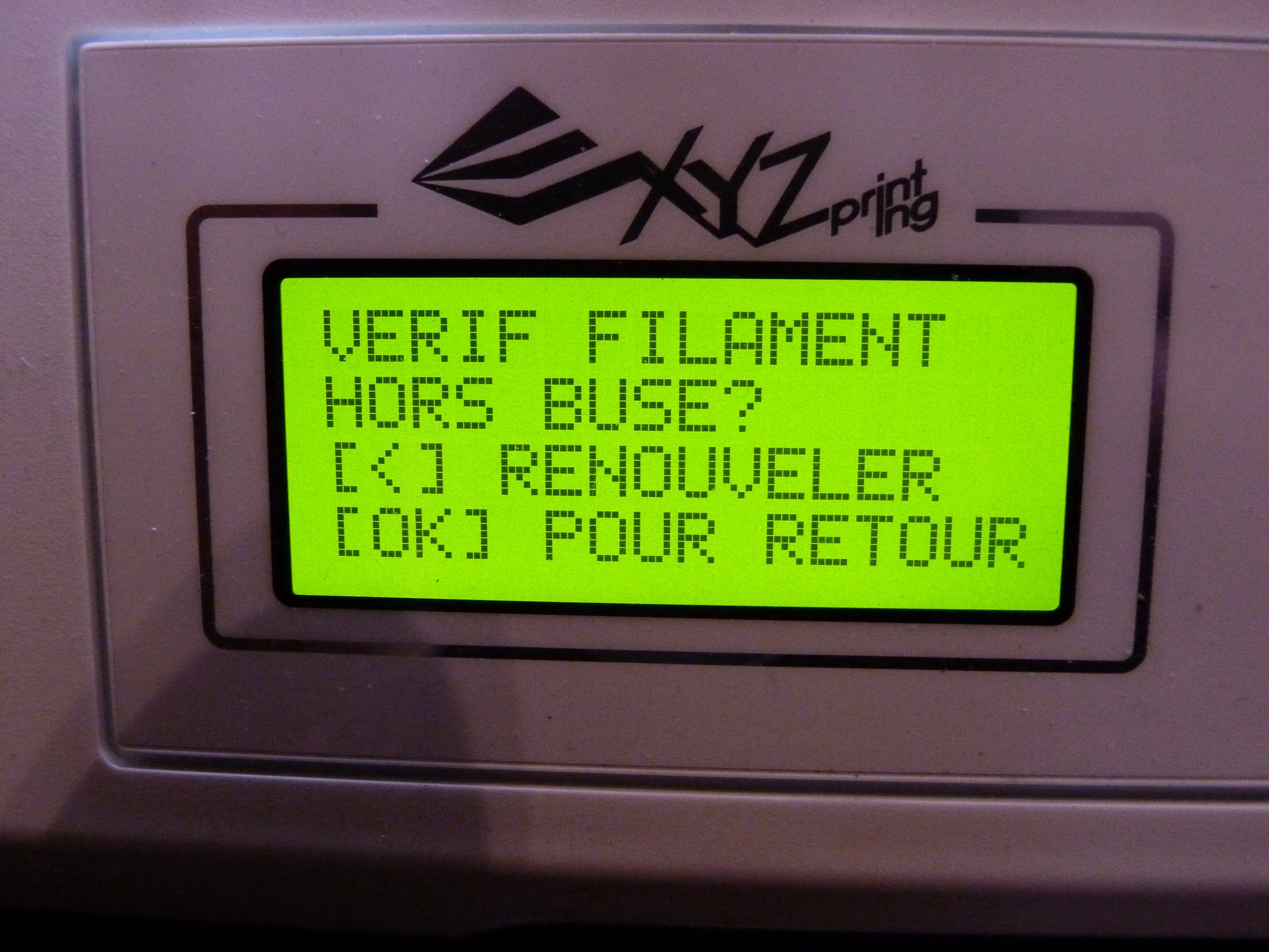

shrek83 Posté(e) Juillet 13, 2016 Partager Posté(e) Juillet 13, 2016 Bonjours a tous, je suis nouveau ici et j'ai une imprimante davinci junior 1.0 et depuis deux semaines j'ai des petit souci avec. Déjà j'ai un grincement quand j'imprime la ou je filament s'incere deuxièmement quand je met une nouvelle bobine que je met chargée sa me met vérifier filament hors buse ? oui ok non recommencée troisieme soucis quand je lance l'impression sa telecharge dans l'imprimante jusqu'a la tous se passe bien une fois telechargee sa me demande si filament chargee dans la machine et je doit soit cliquee sur ok ou annulee on dirait que mon impriante ne detecte pas le fil cc'est fil d'origine pourtant quand je rentre dans le menu je voix tres bien combien me reste sur la bobine pourtant Lien vers le commentaire Partager sur d’autres sites More sharing options...
azbloc Posté(e) Juillet 13, 2016 Partager Posté(e) Juillet 13, 2016 Salut, une petite présentation serait bienvenue Je connais pas la Junior mais le grincement viens certainement de la roue dentée pour l'entrainement du fil, enlève le fil et nettoie tous les résidus de PLA a ce niveau. Profite en pour nettoyer ta buse. Tu à changé de bobine, tu à mis une d'origine XYZ ? Si c'est une cartouche comme sur les nouveaux modèles il est possible que le fil soit coincé dedans, ouvre la cartouche et rembobine correctement le fil, regarde s'il se déroule seul. sur ma DaVinci 1.0A j'ai eu ce souci avec une cartouche d'ABS, il a fallu ouvrir et rembobiner correctement le fil. Lien vers le commentaire Partager sur d’autres sites More sharing options...
shrek83 Posté(e) Juillet 14, 2016 Partager Posté(e) Juillet 14, 2016 tu a raison je vais avant tous me présentes je m’appelle mike j'ai 34 ans et suis éboueur et oui faut de tout ) et pour répondre a ta question oui c'est une d'origine. Je n’achète que des bobine origine XYZ les bobine sont bien enroulée car car je la remplace sa se charge bien sa ressort de la buse mais une fois fini de chargée sa me demande toujours filament hors buse oui ou non doit choisir et quand j'imprime sa me demande aussi toujour si il y une bobine d'installe. D’après vous cela peut t i l venir de l'extrudeur qui et un peut bouchée ou mal positionnée peut être demain vous posterez deux photos ou plus pour vous montrez message Lien vers le commentaire Partager sur d’autres sites More sharing options...
azbloc Posté(e) Juillet 14, 2016 Partager Posté(e) Juillet 14, 2016 Salut, j'ai aussi ce message quand il reste moins de 80 m de fils dans la bobine, je valide << OK >> pour pouvoir continuer l'impression. la cartouche n'est peut être pas bien reconnue, regarde la ou tu l'enclenche s'il n'y a pas un truc qui gène ou une saleté. la fois ou li fil étais bloqué dans la cartouche, le chargement du fil se faisait sans souci, l'extrusion aussi en appuyant sur le bouton mais sa déconnais a chaque impression. Lien vers le commentaire Partager sur d’autres sites More sharing options...
shrek83 Posté(e) Juillet 14, 2016 Partager Posté(e) Juillet 14, 2016 et il me reste 180 de filament Lien vers le commentaire Partager sur d’autres sites More sharing options...
azbloc Posté(e) Juillet 14, 2016 Partager Posté(e) Juillet 14, 2016 tu à éteint et rallumé avec ça affiché a l'écran !? Lien vers le commentaire Partager sur d’autres sites More sharing options...
shrek83 Posté(e) Juillet 14, 2016 Partager Posté(e) Juillet 14, 2016 ma premiere photos 'est quand je veut imprimee un objet la deuxiéme c'est quand je met une nouvelle bobine Lien vers le commentaire Partager sur d’autres sites More sharing options...

azbloc Posté(e) Juillet 14, 2016 Partager Posté(e) Juillet 14, 2016 perso, je pense vraiment que ça dois venir de la connexion cartouche. Lien vers le commentaire Partager sur d’autres sites More sharing options...
shrek83 Posté(e) Juillet 14, 2016 Partager Posté(e) Juillet 14, 2016 oki je verifie tous sa je vous tiens au courant Lien vers le commentaire Partager sur d’autres sites More sharing options...
shrek83 Posté(e) Juillet 14, 2016 Partager Posté(e) Juillet 14, 2016 bon ben plus compliquee en faite dans la cartourche on a une carte et dans le maintien de la cartouche 2 autre carte vais voir pour quil m'envoye les 2 carte si il peuve et un nouveau mecanisme qui charge le fils car apparement il et hs enfin du cotee ou il y a le resort et la petite barre de fer Lien vers le commentaire Partager sur d’autres sites More sharing options...
azbloc Posté(e) Juillet 14, 2016 Partager Posté(e) Juillet 14, 2016 met des photos, histoire de voir ou est le problème. Lien vers le commentaire Partager sur d’autres sites More sharing options...
shrek83 Posté(e) Juillet 14, 2016 Partager Posté(e) Juillet 14, 2016 probleme resolu en faite j'avais passez un coup de souflette dessus rien n'a changée donc j'ai débranche ces carte mis nettoyant contacte et je les es remis sa remarche niquel merci a toi du conseil tu es un dieux pour moi mdr Lien vers le commentaire Partager sur d’autres sites More sharing options...
