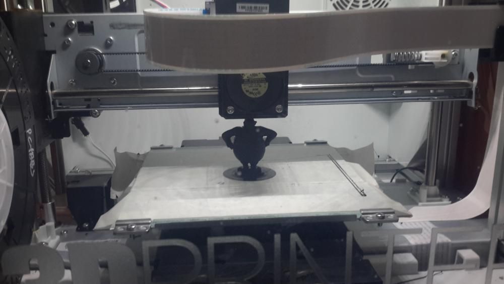

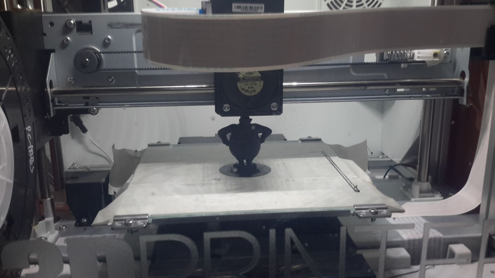

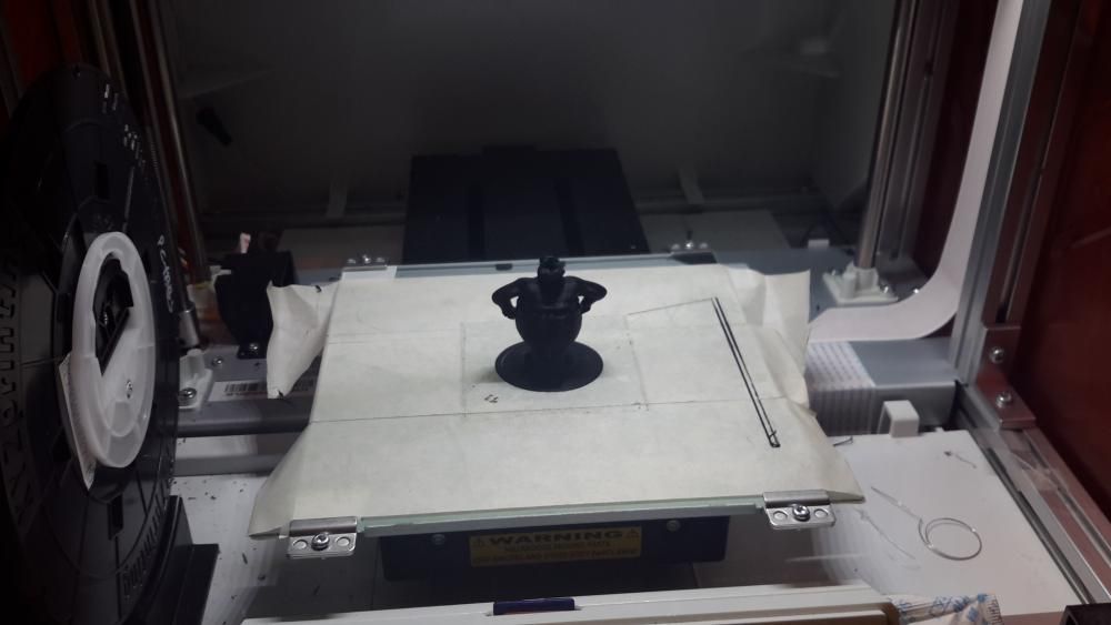

Pascal3 Posté(e) Mars 16, 2016 Posté(e) Mars 16, 2016 (modifié) La suite de mes misères avec ma junior , en rentrant du boulot , j ai lancé une impression , rien ne sortait de la buse pourtant , hier tout nikel , j ai donc poussais le filament a la main ca sortait de la buse , donc j ai laissé tourné en poussant le filament de temps a temps , dés que la couche d accroche a été terminé , ca c est remis a fonctionner normalement , j ai donc arrêtée l'impression ,recalibré mon z de 0,85 , plus haut a 0,95 , lancé l impression d un petit obelix et la pour l'instant ca va , je croise les doigts de nouveau , en tous cas la méthode atomique fonctionne nikel pour deboucher la buse . Ps :sangha t 'es toujours là? Modifié (le) Mars 17, 2016 par Freedam

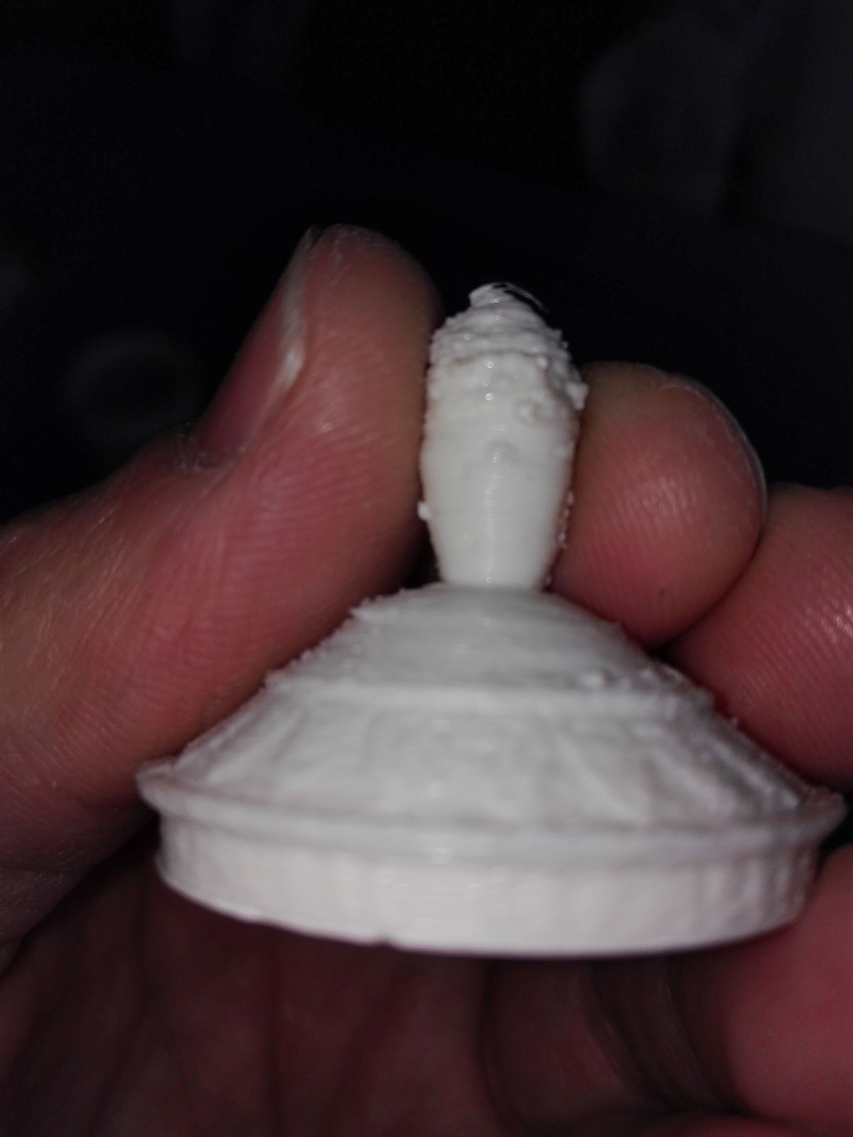

jeroneo Posté(e) Mars 17, 2016 Posté(e) Mars 17, 2016 Bonjour a tous à mon tour voici mon problème. Je voudrais votre avis j'imprime avec de l'abs plateau a 100 degrés et extrudeur 220 c'est du filament da vinci. Je suis sous repetier et j'utilise slicer, j'imprime en 0.2. Je pense que c'est un soucis de vitesse trop lente. Lors de l'impression ca fait comme des vagues et sur la partie haute le filament est trop liquide. Merci d'avance pour votre aide
sangha2006 Posté(e) Mars 17, 2016 Posté(e) Mars 17, 2016 Il y a 22 heures, Pascal3 a dit : La suite de mes misères avec ma junior , en rentrant du boulot , j ai lancé une impression , rien ne sortait de la buse pourtant , hier tout nikel , j ai donc poussais le filament a la main ca sortait de la buse , donc j ai laissé tourné en poussant le filament de temps a temps , dés que la couche d accroche a été terminé , ca c est remis a fonctionner normalement , j ai donc arrêtée l'impression ,recalibré mon z de 0,85 , plus haut a 0,95 , lancé l impression d un petit obelix et la pour l'instant ca va , je croise les doigts de nouveau , en tous cas la méthode atomique fonctionne nikel pour deboucher la buse . Ps :sangha t 'es toujours là? oui je suis toujours là mais débordé de boulot.
sangha2006 Posté(e) Mars 17, 2016 Posté(e) Mars 17, 2016 Il y a 2 heures, jeroneo a dit : Bonjour a tous à mon tour voici mon problème. Je voudrais votre avis j'imprime avec de l'abs plateau a 100 degrés et extrudeur 220 c'est du filament da vinci. Je suis sous repetier et j'utilise slicer, j'imprime en 0.2. Je pense que c'est un soucis de vitesse trop lente. Lors de l'impression ca fait comme des vagues et sur la partie haute le filament est trop liquide. Merci d'avance pour votre aide Tu es sous repetier firmware, as tu calibré ton extruder?

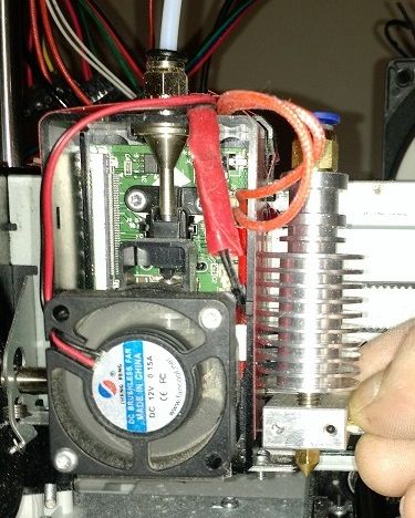

sangha2006 Posté(e) Mars 17, 2016 Posté(e) Mars 17, 2016 Sur un extruder bowden, seul compte le diamètre d'entrainement du filament, 11,2 mm au pied à coulisse électronique. 11,2 x PI = 35, 185 mm par tour de poulie cranté. Pour la tête d'impression, la buse et le bloc de chauffe ne faisant qu'un, il faut voir si on peut séparer la partie cool-end ( le rad ventilé) de la partie hot-end (buse bloc), j'ai pas regarder si c'était possible. Si c'est le cas tu peux récupérer les pièces qui t'interesse sur une hot-end complète comme celle-ci http://www.amazon.fr/gp/product/B014SB169A?psc=1&redirect=true&ref_=oh_aui_detailpage_o06_s00. Pour les buses, j'ai pris du 0.2 et 0.3 ici http://www.imp3d-france.com/categories/4/extrudeur-et-tete-hothead Evidement j'ai pris ça pour ma reprap en cours de montage. (double tête pour le fun et du 45x45x45 cm pour être tranquille)

sangha2006 Posté(e) Mars 17, 2016 Posté(e) Mars 17, 2016 J'allais oublier, 220° pour de l'ABS c'est plutôt une température "basse", et ce n'est pas un problème de vitesse, ça ressemble à un excédant de plastic. Dommage que la mise au point soit sur les doigts, pour les vagues j'aimerais bien voir ça de plus près, peut-être un peu de Z-banding. Rien d'insurmontable.

Pascal3 Posté(e) Mars 18, 2016 Posté(e) Mars 18, 2016 Sangha merci pour ta reponse , mais je sais que je suis chiant je voudrais les dimention complete axe interieur diametre exterieur j ai vue plein de pieces sur le net mais il'demande tous se genre de dimention , pour lien que tu ma filais sur la buse , je vais en acheter une vue le prix et la laisser entiere en voyant si elle s adapte sur no junior , vue quil ny a que la sonde a metre dessus , sa ne devrait pas etre impossible a faire , a se sujet a tu l impedence des sondes thermique ? A tu les caracteristique du moeteur dvextruder tension ,pas , intensite , amicalement
sangha2006 Posté(e) Mars 18, 2016 Posté(e) Mars 18, 2016 (modifié) Salut Pascal 12 mm de diamètre extérieur et 8.66 de haut. La partie cool-end est beaucoup plus grande que celle d'origine et la partie électronique de la tête d'origine risque de poser problème. J'ai bien l'impression qu'il y a un capteur de filament (le petit block noir dans le passage de fil), si c'est le cas il va falloir conservé cette partie dans le passage de fil. La nappe est limitée en longueur et pour ne pas perdre en hauteur d'impression je ne vois qu'un déport au dessus du châssis. Si ce n'est pas le cas c'est du gâteau. Pour la sonde, dans marlin j'ai mis EPCOS 100k (4.7k pullup) et ça ne varie que de + ou - 1/10 de degrés. Modifié (le) Mars 18, 2016 par sangha2006
Pascal3 Posté(e) Mars 18, 2016 Posté(e) Mars 18, 2016 A oui quand meme , je le voyais pas aussi grande la buse complete sa passera pas , zut et zut .

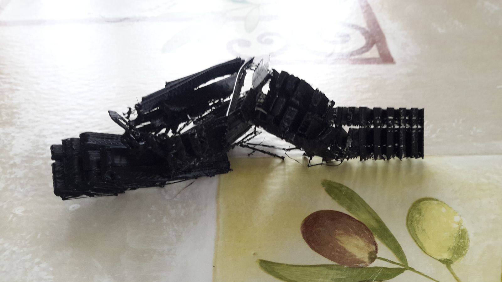

Pascal3 Posté(e) Mars 19, 2016 Posté(e) Mars 19, 2016 Nouvelle deception , 5 h d impression pour ca! Va me rendre chevre cette machine En plus a l initialisation de l impression le plateau recul en arriere et avance la buse pour je ne sais quelle raison se trouve a droite plus basse que le plateau , le plateau avnce et tappe dedans et tous ca sans rien faire , cool un.
Pascal3 Posté(e) Mars 19, 2016 Posté(e) Mars 19, 2016 Pas de calbration qu ils disaient dans leur pub!
Pascal3 Posté(e) Mars 19, 2016 Posté(e) Mars 19, 2016 Pardepit , j ai redemonte la buse je suis aller chercher une corde de guitare , une sol , renettoyer de faconchiurgical la buse relancer ofset en le remontant un peut plus.snif la depression me guette , je va boire un chti whisky.
Pascal3 Posté(e) Mars 20, 2016 Posté(e) Mars 20, 2016 Bon me revoila, se matin j ai redemonter la tete d impression , refait le nettoyage atomique et il y avais encore des impurtès , j ai pas etais plus loin, on verra se soir, bon dimanche .

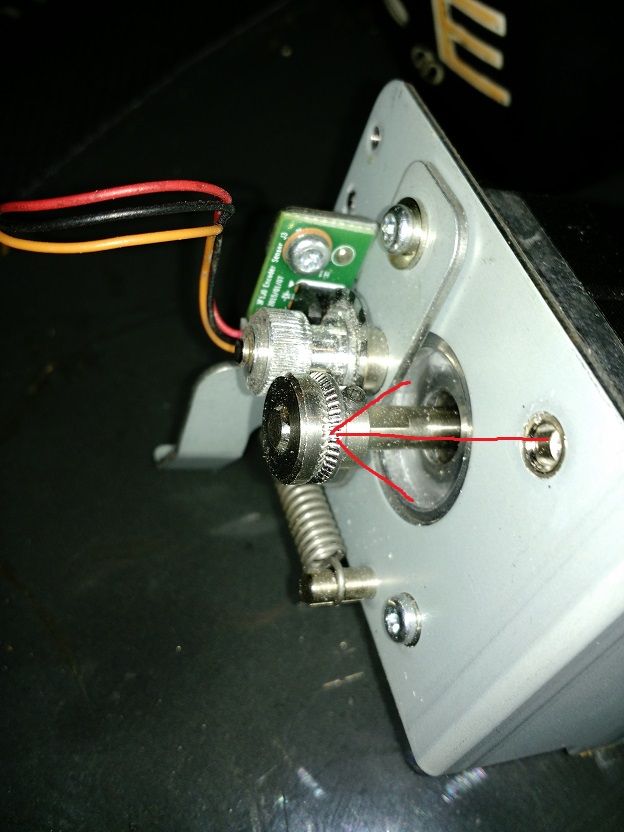

Pascal3 Posté(e) Mars 22, 2016 Posté(e) Mars 22, 2016 Bon , apres minte verification je pense que mon probleme provient de l extruder, qui pennea entrener le filament . Je suis dans la m........, va falloire que je contacte le sav , ma junior a etait acheter fin novembre 2015 a boulanger je vais passer les voiresd abord .
Pascal3 Posté(e) Mars 22, 2016 Posté(e) Mars 22, 2016 Sangha pense tu que l on puisse remplacer la roue dentèe (pas celle du moteur mais l autre ) de l'extruder.
Pascal3 Posté(e) Mars 23, 2016 Posté(e) Mars 23, 2016 Bonjour a tous , je crois que mes miseres provienne de la roue denteë de l extruder pas celle sur le moteur l autre , elle est comme useé , peut on la remplacer par une generique .en fait j ai remarquer que parfois elle ne tourne pas lorsque celle sur le moteur tourne donc le filament n avance pas .je suis peut etre dans l erreur , si on peut m 'aidé .
sangha2006 Posté(e) Mars 24, 2016 Posté(e) Mars 24, 2016 (modifié) Seul la roue du moteur entraîne le fil. Si l'autre roue ne tourne pas c'est que ton fil glisse et se fait ronger par la poulie motrice. Tu peux remplacer la poulie dentée par un roulement à billes (comme sur le mien). Modifié (le) Mars 24, 2016 par sangha2006
