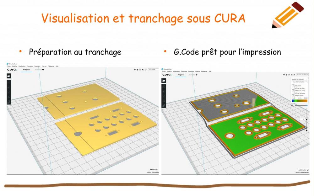

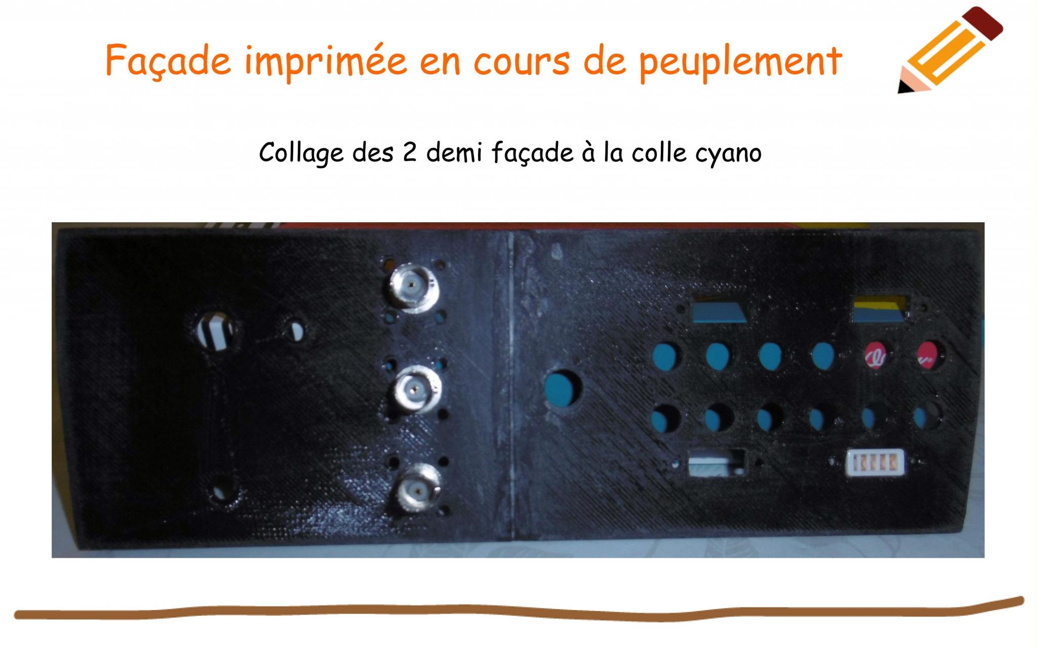

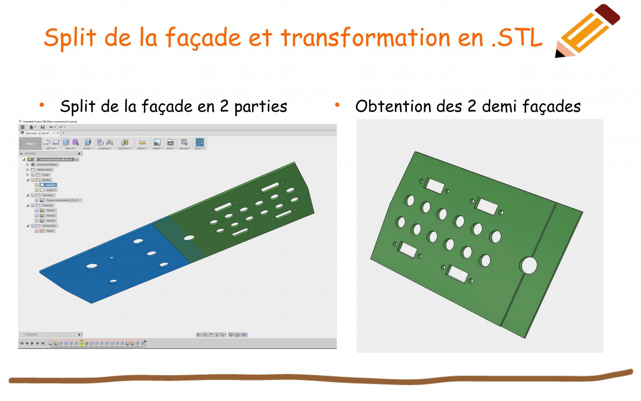

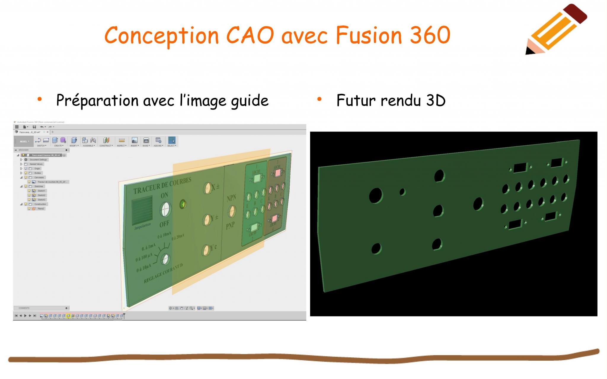

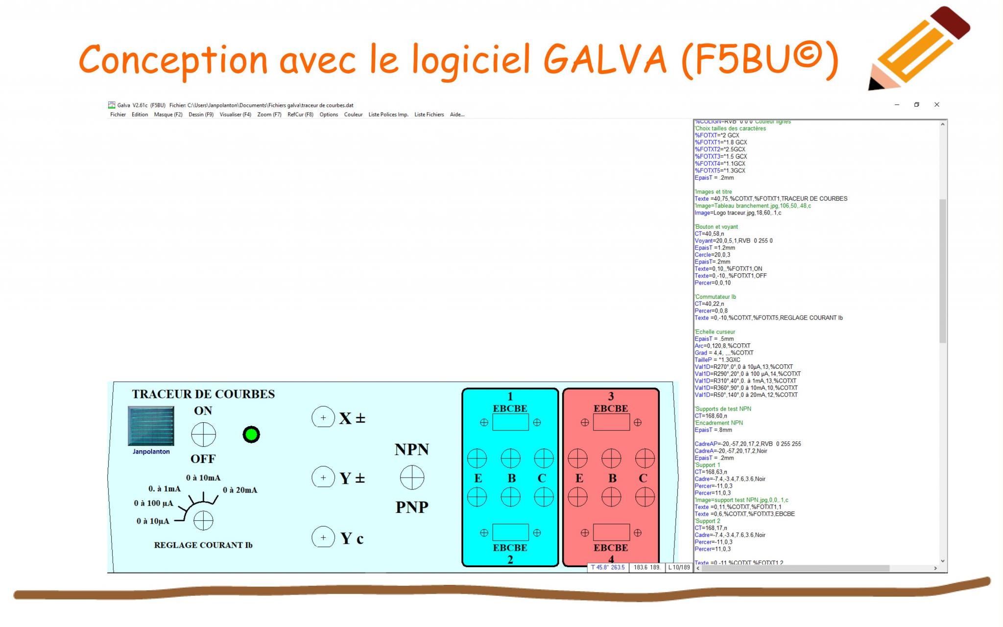

J'ai ainsi pensé utiliser ma petite Anet A8 pour créer mes propres boitiers DIY.
Ci-dessous en images, la procédure que j'utilise à cette fin : (Il s'agit ici du boitier de mon traceur de caractéristiques de transistors DIY et plus particulièrement de sa face avant)

Mais alors, tu utilises un boitier existant? Car si je comprends bien ce que tu nous montres, ce n'est qu'une face avant... Et dans ce cas, qu'as-tu prévu pour la fixation?

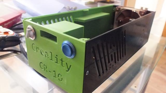

Ce qui me chagrine le plus, dans le FDM, c'est qu'on n'a jamais le rendu de l'extrusion. Même sur vitre, on voit toujours par transparence les premiers mouvements de la tête: le rendu est parfaitement lisse et brillant, mais on voit quand même des lignes indésirables. Et au niveau des cotes, as-tu été obligé de compenser? Tu y es allé au pif (ça ne te ressemblerait pas 🤔)?
Quand j'ai fait mon ébauche de boitier pour la CR-10, j'ai dû augmenter toutes les cotes des trous d'environ 5/10èmes, car je voulais que ça sorte pile poil, et ne pas devoir aléser les trous: ça a été ton cas? Je me suis vraiment emmerdé pour les fixations et les inserts des écrous, et au stade ou j'en suis, ça donne ça, sans post prod...:
Ça a l'air joli, mais en fait, je trouve le résultat un peu décevant... In progress!

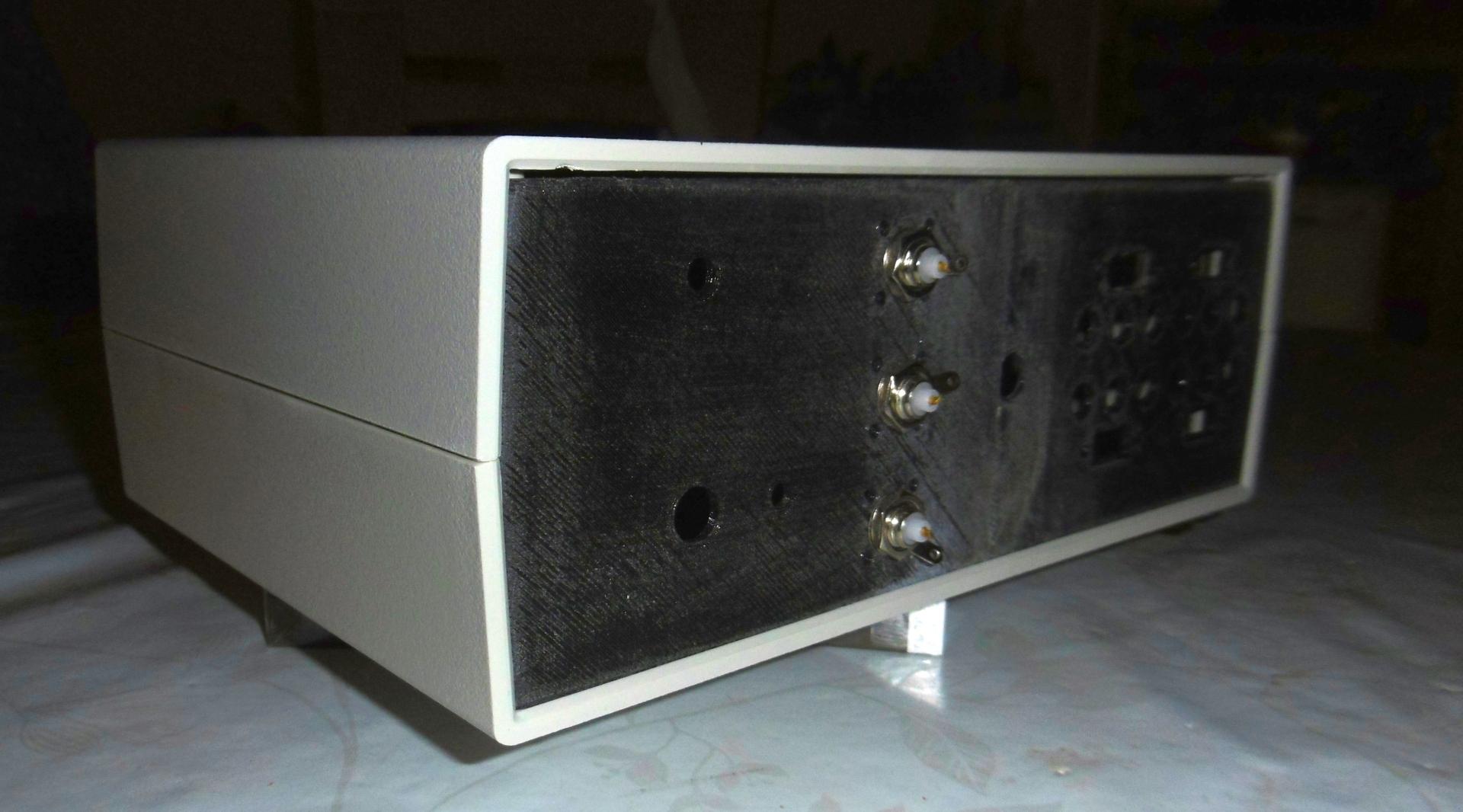

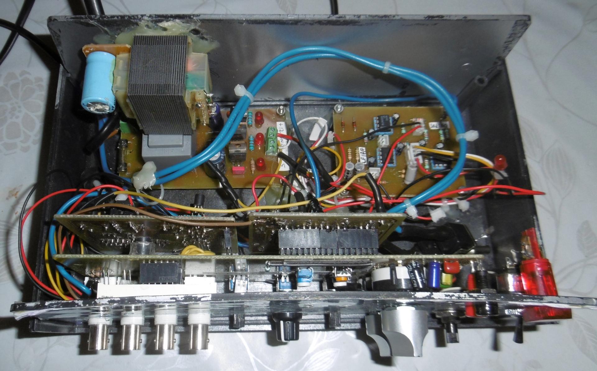

Bonjour à tous,
Mon problème, comme pour de nombreux électroniciens, c'est la mise en boitier avec tous les perçages à effectuer.
L'impression en 3D me facilite la chose et bien sur, je me sers d'un boitier existant, je n'imprime que la face avant.
Et comme je colle une face avant imprimée et plastifiée dessus, l'aspect m'importe peu.
Quelques exemple en photos (le générateur BF est en cours de restauration), et à lui aussi je vais réimprimer sa façade.
