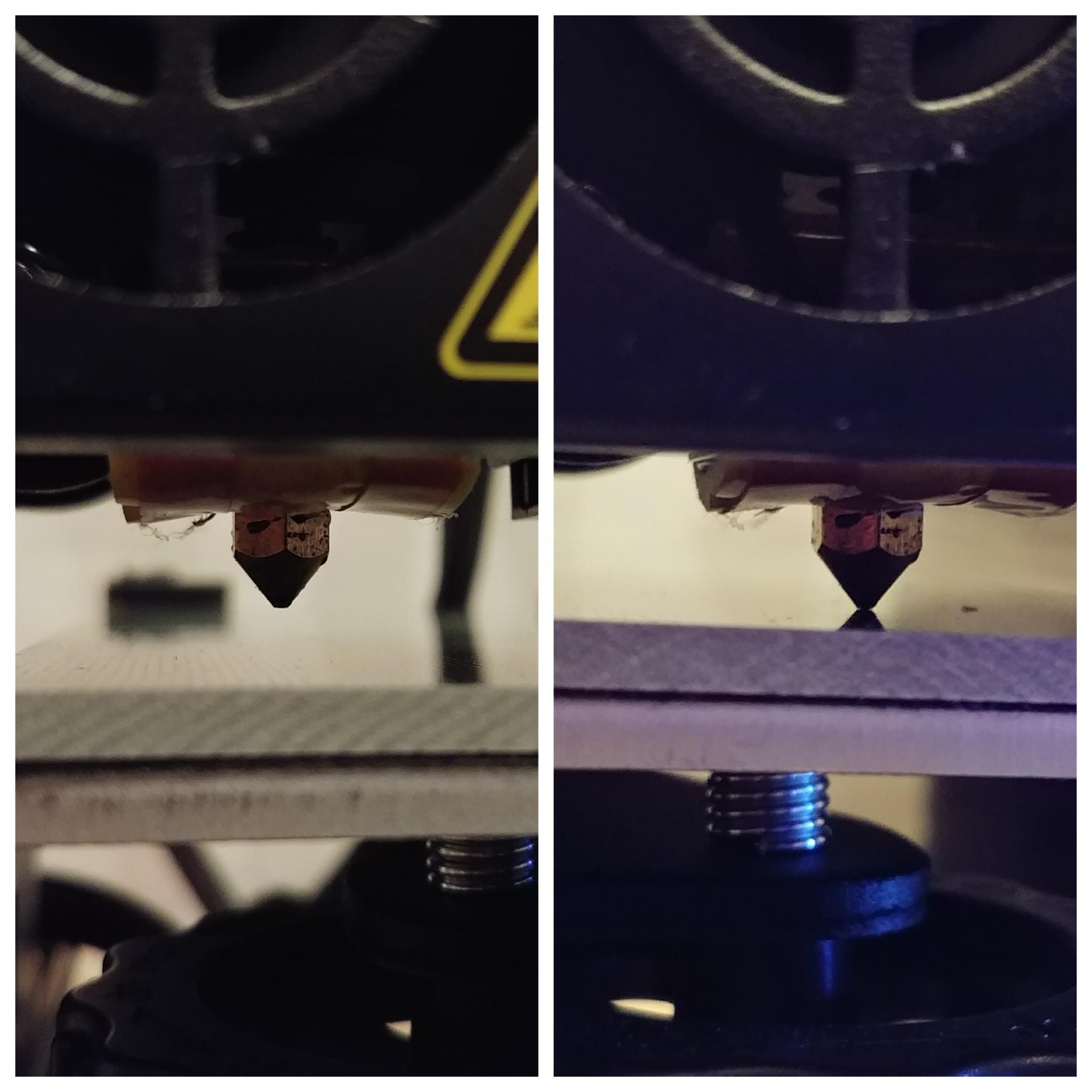

Supercali Posté(e) Mai 15, 2018 Posté(e) Mai 15, 2018 Bonjour à tous. Je viens de me prendre une Ender-3. Après des impression réussie sur le lit d'origine, je passe sur une plaque Mamorubot. Et me penche donc sur un niveau au petit oignons. Les ressorts vissés au maximum, je me retrouve avec un gap de 3-4mm sur la partie gauche (visible sur la photo). Du coup, je rattrape avec les ressorts, mais j'arrive au maximum quasiment. Bref, c'est moche. J'en ai parlé sur le groupe Facebook, mais en Anglais, je ne comprends pas. J'ai essayé de jouer avec l'écrou excentrique du bras axe X à droite, mais ca ne remonte pas le bras. Ca lui évite juste de bouger. Pareil pour le bed. J'ai mesuré du haut (support de la bobine) jusqu'au bras X, côté gauche comme côté droit c'est kifkif. Le bed par contre est de traviole un peut dans tout les sens. Quasiment 1cm d'espace devant. La buse collé au lit dans le fond. Que faire ? Merci à tous.

fran6p Posté(e) Mai 16, 2018 Posté(e) Mai 16, 2018 Bonjour, Est-il possible de régler le endstop du Z sur la Ender3? En ajoutant ta plaque effectivement ton plateau se retrouve plus haut d'où tes ressorts serrés à fond. C'est un modèle qui reprend plus ou moins la structure de la CR10 donc sur Thingiverse tu devrais pouvoir trouver des modèles réglables pour le endstop du Z (une astuce la plus simple https://www.thingiverse.com/thing:2600135 ). 1
Supercali Posté(e) Mai 16, 2018 Auteur Posté(e) Mai 16, 2018 Merci pour l'aide. En effet je peux le remonter et c'est ce que j'ai fais. Mais justement, même remonté et ressort serrés, j'ai un travers. Le lit ne bouge pas. Si j'estime que mon lit est droit car les ressorts tous serrés, j'ai l'impression que le bras X chute à droite. Mais comment le remonter ou régler.

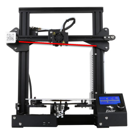

volavoile Posté(e) Janvier 28, 2019 Posté(e) Janvier 28, 2019 Oui, demonter les supports de roue et les resserer avec soin, en prenant garde à ce que les roues soient bien appliquées. Ca prend du temps, mais ça le fait! 1
