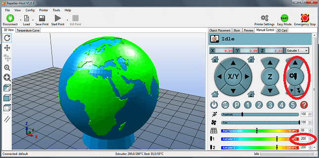

Phoenix Posté(e) Mai 17, 2018 Posté(e) Mai 17, 2018 Il y a 2 heures, typpex a dit : j'ai eu un souci au palpage : message d'erreur au premier coin : il a fallu éteindre/ rallumer : pas très pratique : pas d'interrupteur pour l'arduino et câble difficile d'accès dans mon cas. Au lieu d'éteindre et de rallumer il existe sous REPETIER un bouton d'arrêt d'urgence (en haut à droite) : le palpage s’arrête immédiatement et si mes souvenirs sont exacts, le plateau redescend. Je n'utilise plus REPTIER depuis que j'ai adopté Simplify 3D.
biostrike Posté(e) Mai 17, 2018 Posté(e) Mai 17, 2018 (modifié) Citation - j'ai eu un souci au palpage : message d'erreur au premier coin : il a fallu éteindre/ rallumer : pas très pratique : pas d'interrupteur pour l'arduino et câble difficile d'accès dans mon cas. - même après re - re - nettoyage, toujours le même problème (mes yeux ne sont pas excellents, mais je ne voyais quand même rien sur la buse) : du coup, j'ai fait un pseudo changement de fil de façon à sortir un peu de matière en me disant que ça emporterait ce que je ne vois pas. Re-nettoyage après et ça a marché, impression nickel. Question : peut-on demander à l'imprimante d'extruder un peu sans faire de changement de fil ? C'est juste que la buse était mal nettoyé. Parfois un peu de PLA est collé derrière la buse (pas forcement très visible). Avec un peu d'entrainement, ce sera 100% de réussite au palpage Vidéo tuto pour le nettoyage https://tinyurl.com/ybw8yqab On peut bien entendu extruder, soit via repetier (Contrôle manuel), soit via le LCD. Il suffit de mettre en chauffe (190°) et d'extruder. Via le LCD, c'est dans ">controler" ">mise en chauffe" puis ">controler" ">deplacer un axe' ">extrudeur" A la fin ">controler" ">tout refroidir" Citation dans les paramètres de slic3r, quelles sont ceux auxquels il vaut mieux ne pas toucher ? Quelles sont les limites à respecter ? Normalement, à par la création de supports/raft pour le reste on ne touche pas. Les profils sont optimisés pour avoir de bons résultats sans tripoter à tout. Modifié (le) Mai 17, 2018 par biostrike
Bobo66 Posté(e) Mai 17, 2018 Posté(e) Mai 17, 2018 Salut à tous , Bon choix @typpex pour cette belle imprimante ! tu ne vas pas en être déçu ! Pour en revenir au nettoyage de la buse, je confirme par expérience qu'il faut la nettoyer avant chaque impressions meme si elle te parait propre. Tu vas te forcer au début puis après rapidement ça va devenir automatique et ça ne prends que peu de secondes ( par contre ça t’évitera de perdre beaucoup plus de temps à tout remettre en route, si le palpage n'est pas ok ) . D’ailleurs si tu veux en complément du racloir en bois pour le nettoyage, tu peux t'imprimer ca : https://www.thingiverse.com/thing:2492627 J'utilise d'abord la gratouille puis je fini par le racloir .... A plus , amuse toi bien .

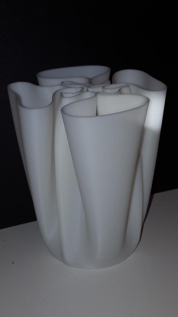

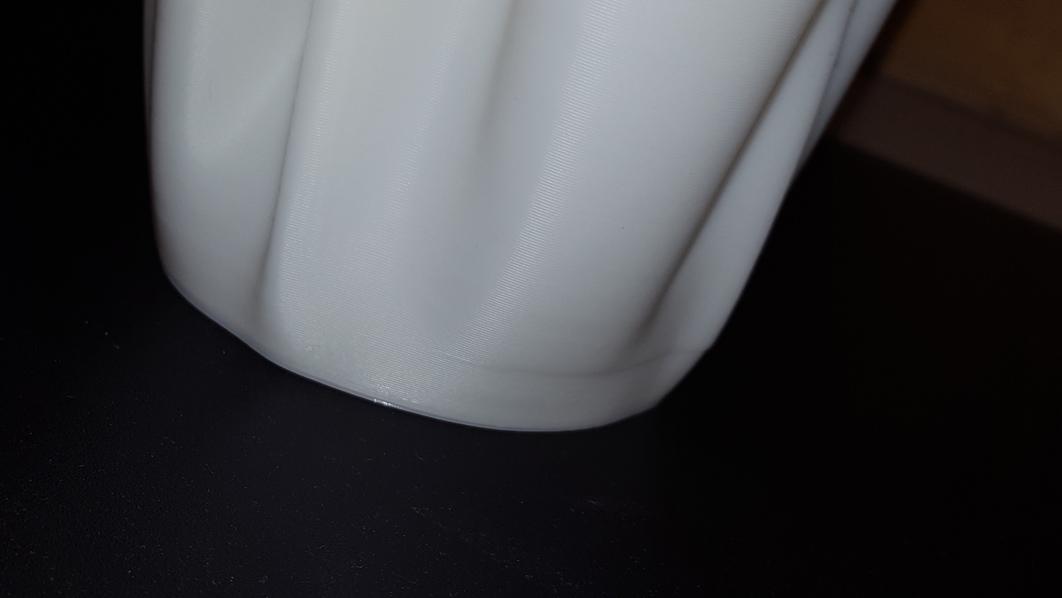

typpex Posté(e) Mai 21, 2018 Auteur Posté(e) Mai 21, 2018 Bon, plus vraiment d'erreurs de la machine (juste des erreurs humaines). (Ah, si, de temps en temps l'affichage bugue : plein de hieroglyophes - normalement une pression sur le bouton et un retour menu suffisent à corriger le pb). Alors quelques petites questions pour ne pas perdre la main : j'ai imprimé un pot ; très chouette mais il y un petit décalage en bas ; comment on fait pour corriger le problème (je l'avais déjà remarqué sur une petite soucoupe) ? Sinon, j'ai acheté du fil translucide, mais c'est un peu délicat d'imprimer avec : il adhère assez mal au support et reste collé à la buse (très pénible à nettoyer après). Tout peut-il se régler dans Slic3r (température de buse, plateau? qu'est-ce qu'il faut modifier ? (j'amortis l'imprimante avant d'investir dans Simplify) Et pour finir, je m'éclate bien ! 1
Bobo66 Posté(e) Mai 21, 2018 Posté(e) Mai 21, 2018 Bonjour @typpex , Très jolie ton pot et très bien fait, ca ressort très propre ! Tu l'as imprimé en qu'elle hauteur de couche ? Pour le léger décalage en bas, tu as vu si ca te le fais à la même hauteur que la fin des couches inférieures de remplissage ? Tu avances bien vite pour un début, bravo .
biostrike Posté(e) Mai 21, 2018 Posté(e) Mai 21, 2018 Pour le décalage, ça peut venir de la bobine qui se bloque. Ne pas trop serrer le spool, ça doit vraiment se dérouler sans contrainte.
typpex Posté(e) Mai 21, 2018 Auteur Posté(e) Mai 21, 2018 merci pour les remarques et les commentaires. En même temps, c'est pas moi qui bosse, c'est l'imprimante. (j'ai juste mis quelques essais - à l'échelle 1/10ème) pour imprimer creux et pas fermé en haut. Le vase est imprimé en normal (déjà plus de 5h). D'ailleurs, y a-t-il un moyen de connaître la durée directement sur slic3r (si on ne passe pas par repetier ?) j'ai pas trouvé. Pour la bobine, je ferai attention. j'ai remarqué que sur la fin elle avait plus de mal. En dehors de ça, pour du PETG, il y a quelque chose à modifier ? Ca devient une drogue ce truc : il y a tellement de trucs à tester et à apprendre que je n'ai même pas commencé ce pour quoi j'ai acheté l'imprimante.
