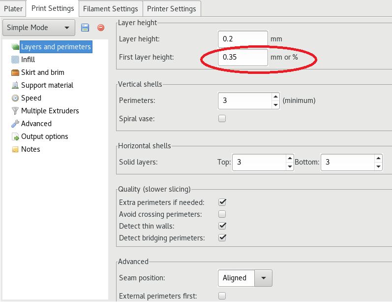

biostrike Posté(e) Mai 30, 2018 Posté(e) Mai 30, 2018 (modifié) Si ton Z-offset en mode "normal" est bon, on n'y touche pas. On modifie la hauteur de première couche (First layer height en % ou en m) directement dans le profil correspondant (mets 0.32 tu seras tranquille). Le Z-offset est un "jeu" entre la buse et le plateau. Pour le plateau, tu peux le régler "au mieux" si tu veux, mais cela a peu d'incidence cars l'auto-leveling est justement là pour faire ce boulot. Il faut resserrer, les ressorts doivent impérativement être sous pression. Mais bon, si ça imprime correctement en normal, inutile d'y toucher. Modifié (le) Mai 30, 2018 par biostrike
