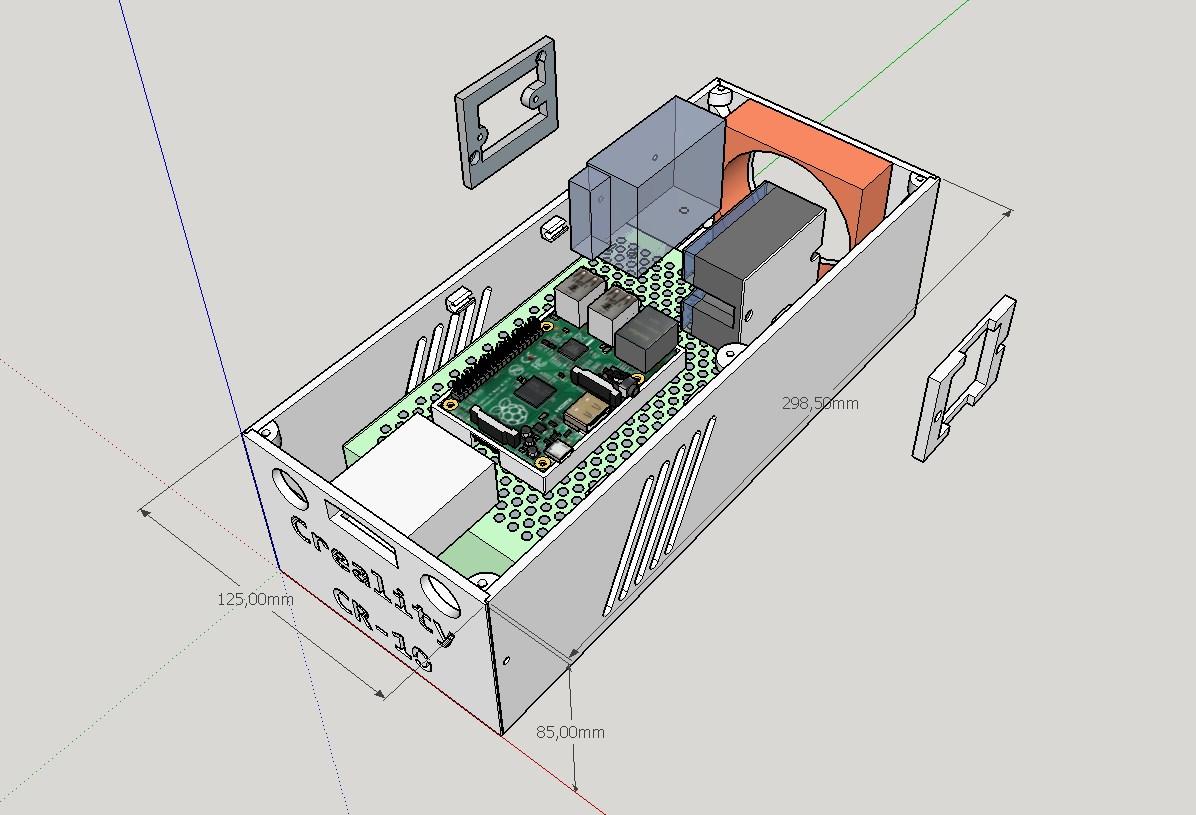

Pourtant, cher Rocker Jack, Sketchup permet de faire tout et n'importe quoi! Du plus simple au plus détaillé, gérer les cotes à l'échelle qu'on veut, il autorise les groupes et des composants. Et les composants, c'est la base de la base! Exemple avec ce sous-boitier que j'ai dessiné pour ma CR-10:

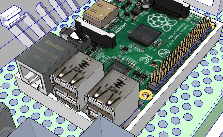

Un autre avantage, c'est qu'on peut trouver des modèles tout faits. Exemple, j'ai trouvé un Rapsberry Pi3 model B de toute beauté, chapeau à celui qui s'y est collé!

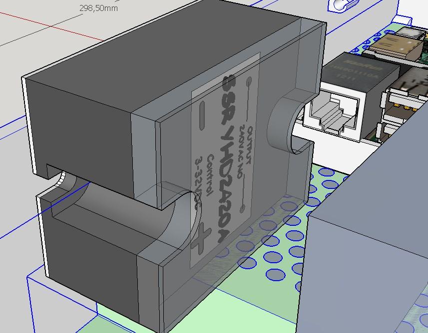

Moi, de mon côté, j'ai dessiné mon SSR (mais je ne suis pas emmerdé à faire les bornes :)). Tout est à l'échelle, au centième.
Avec ce système, tout matche parfaitement, est reproductible, et la prise en main est très intuitive. Au moment du dessin, on peut forcer chaque cote, qu'elle soit une distance, un angle, un rayon. Quand on impose une cote, la suivante du même type est aimantée, de même que le positionnement sur une face ou une arête! Hyper pratique et rapide.
Il y a très peu d'outils à maîtriser finalement, et si on prend la peine de déclarer tous les sous-ensembles (les fameux composants), on peut les reprendre sans s'embrouiller.

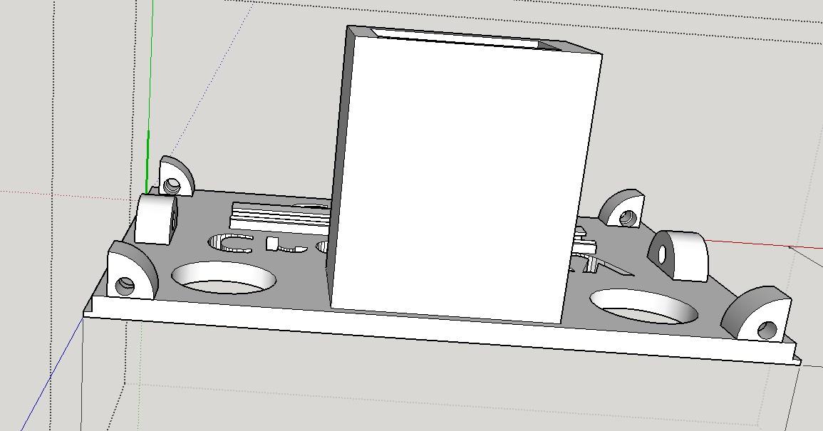

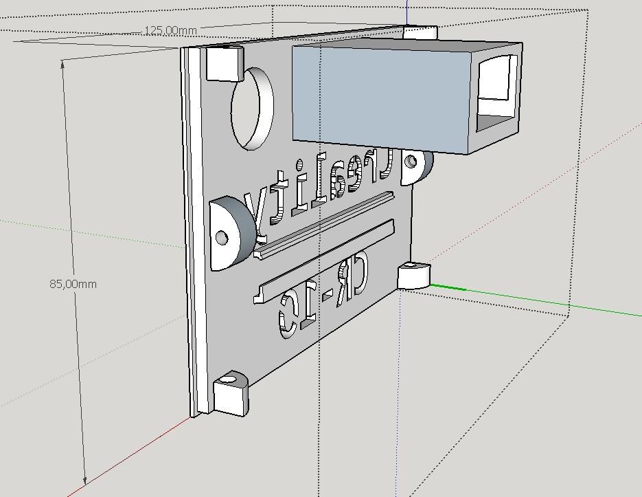

Un exemple: si je manipule la face avant du boitier ci-dessus, on peut même voir, dans les quarts de cercle d'accrochage, les lamages prévus pour les inserts laiton qui servent aux vis de tenue de l'ensemble. Et à l'impression, pourvu qu'on ait compensé les imprécisions liées à la technique FDM, le résultat est nickel.
Sur cette capture, j'ai volontairement inversé des faces (elle apparaissent en couleur bleutée, ce qui signifie que c'est un intérieur), ce qui risque effectivement de donner un objet non manifold lors d'un export STL. C'est l'erreur dont je parlais plus haut, qui arrive quand on part d'une face en 2D et qu'on l'extrude).

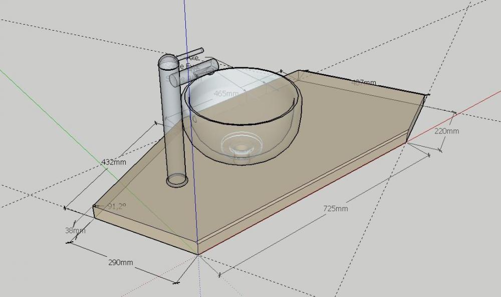

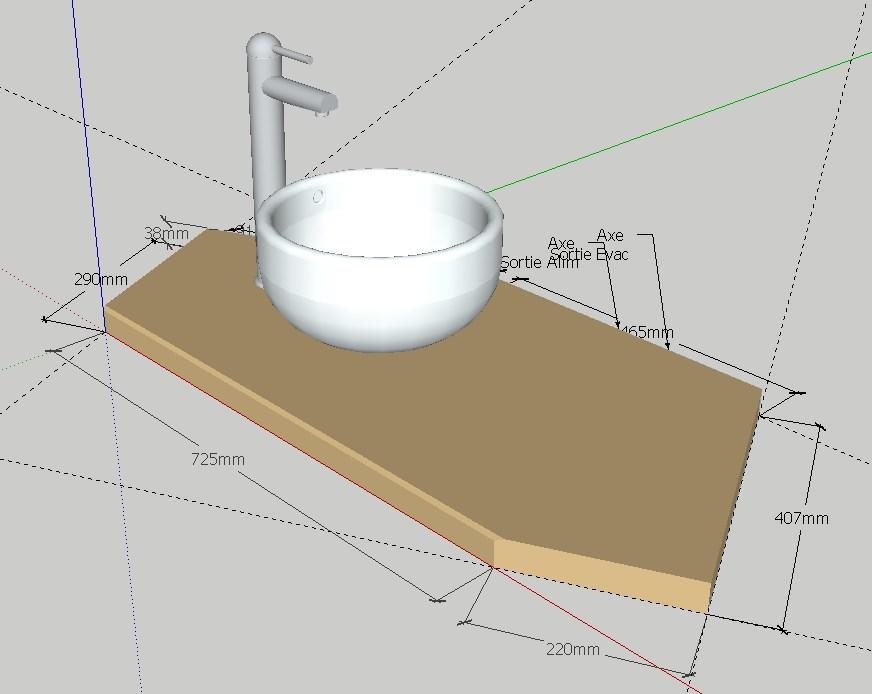

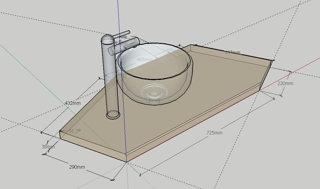

Exemple (rien à voir avec la 3D, hein!), pour les arrondis automatiques (j'ai fait ça en 1 heure ce WE)
Eh bien je trouve que le rendu est plutôt bien. Et ça a le gros avantage de permettre de bien réaliser ce qu'on doit faire, de "cutcher" des cotes qu'on ignore.
Là, par contre, j'ai un problème: je suis parti des cotes mentionnées, que j'ai relevé sur site, mais le plugin de cotation des angles ne fonctionne pas (il faut rentrer la valeur à la mano, comme sur la première capture, à gauche)... C'est un peu un truc embêtant aussi sous SK: des types font des plugin, mais comme la version change très fréquemment, il arrive qu'il y ait des bugs sur certaines fonctions rajoutées.
Et puis, la plus grande tare de ce truc, c'est que maintenant que j'ai fait les arrondis et que j'ai enregistré le résultat final, je ne peux plus retrouver les cotes d'origine. Il faut juste penser à enregistrer une version de base, puis seulement après à faire un deuxième fichier avec le plug-in "Round Corner"... Mais bon, chaque soft a sa méthodologie, après tout.
Mais si demain, quelqu'un arrive à me montrer dans quel ordre il faut s'y prendre avec Fusion pour arriver aussi vite au même résultat, je suis preneur!!!

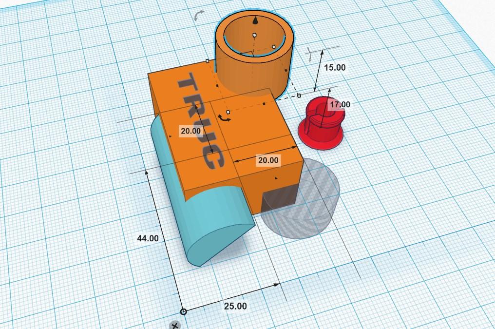

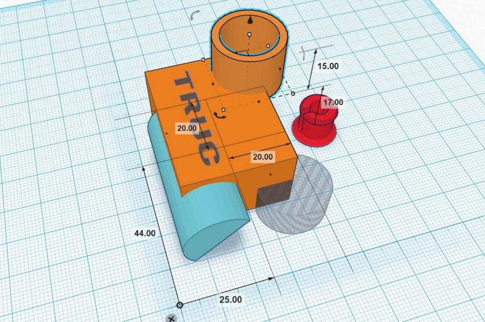

Sinon, pour faire des truc bizarroïdes en ligne, il y a aussi TinkerCAD...
@vr34 Je suis allé voir tes photos, tu as été productif ! J'y ai trouvé plusieurs idées sympas :)
@rmlc460 J'y ai jeté un coup d'oeil très rapide, sans tuto, mais j'ai eu l'impression qu'il manquait des fonctions par rapport à Sketchup... Y a possibilités de mettre des repères pour l'assemblage de deux pièces par exemple ?
