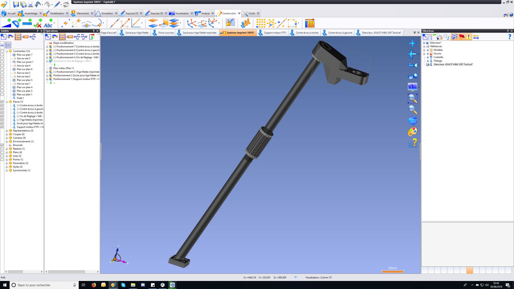

Guizboy Posté(e) Juin 5, 2018 Partager Posté(e) Juin 5, 2018 (modifié) Salut camarades, Je me suis penché (en vérité, j'en avais ras la fiarde de bosser c'est tout ) sur une version 100% imprimée pour stabiliser le Portique de l'axe Z et voici le résultat Je ne sais pas si ça peut te servir pour ta réalisation mais bon, dans le doute ! J'ai couplé la partie haute avec les supports moteur étant donné que sur la mienne, je les ai placés au sommet du châssis. J'ai créé cet ensemble en 7 parties (de la base au sommet): Le socle inférieur avec la tige filetée M26x200. Fixé au bâti par 4 vis M3 de 12mm et 4 écrous T M3 Le contre écrou avec pas à gauche M26x200 La bague de réglage d'équerrage avec un coté en M26x200 à gauche et l'autre à droite Le contre écrous avec pas à droite en M26x200 Le goujon supérieur en M26x200 avec pas à droite aux deux extrémités Le contre écrou supérieur en M26x200 à droite Le support moteur avec fixation au bâti par 4 vis M4 de 12mm et 4 écrous T M4. Plus 4 vis M3 de 12mm pour la fixation du NEMA17 sur le support. Sans oublier le filetage à droite en M26x200. Dès que j'aurais terminé mon taf, je remonterais le fil fibre de carbone et j'imprime ça pour voir Et au passage j'imprimerais le damper pour @ShagoY Modifié (le) Juin 5, 2018 par Guizboy Lien vers le commentaire Partager sur d’autres sites More sharing options...

Guizboy Posté(e) Juin 5, 2018 Partager Posté(e) Juin 5, 2018 Ah! Toutes les pièces sont imprimées sur ce modèle. Les tiges en M26 également, c'est d'ailleurs pour ça que je les ai dessinées aussi grosses et creuses. Afin de maximiser la rigidité pour égaler la tige filetée en acier M8 sans passer trop de fil à l'impression. Quant à l'usage du M26 dans la vraie vie... A part pour fixer un bâti de machine dans une dalle ou pour pour une charpente, je vois pas Lien vers le commentaire Partager sur d’autres sites More sharing options...
Bosco2509 Posté(e) Juin 5, 2018 Auteur Partager Posté(e) Juin 5, 2018 (modifié) il y a 52 minutes, Guizboy a dit : Ah! Toutes les pièces sont imprimées sur ce modèle. Les tiges en M26 également, c'est d'ailleurs pour ça que je les ai dessinées aussi grosses et creuses. Afin de maximiser la rigidité pour égaler la tige filetée en acier M8 sans passer trop de fil à l'impression. Quant à l'usage du M26 dans la vraie vie... A part pour fixer un bâti de machine dans une dalle ou pour pour une charpente, je vois pas Creuse ? tu as pas peur qu'elles puissent se déformer... ou casser... ? Oups... oublie cette question idiote... filament carbone... cela devrait être solide. Autre question : Au niveau taille/longueur des tiges... c'est pas trop long/grand pour être imprimable ? C'est qui me posait problème dans ma 1ère tentative... Petit HS : Et oui... le M26... et je parle pour des boulons et tiges sont couramment utilisé pour la fixation de machines sur dalles, fixation de charpentes... dans le domaine de la construction... mais aussi des engins de chantiers : grues, bennes, remorques... plus c'est gros plus c'est couramment utilisé. Et... il y a encore plus gros que le M26... mais cela je vous l'apprend pas... Le prochain qui propose de le faire avec des tiges M40 (ou plus, exemple : M60)... j'appel direct les blouses blanches. Modifié (le) Juin 5, 2018 par Bosco2509 Lien vers le commentaire Partager sur d’autres sites More sharing options...

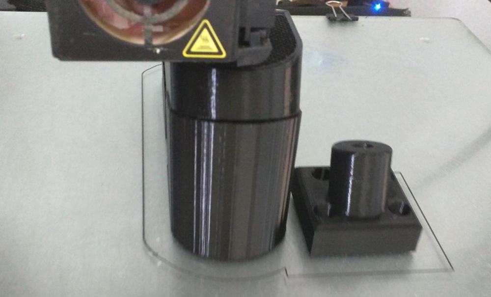

Guizboy Posté(e) Juin 5, 2018 Partager Posté(e) Juin 5, 2018 (modifié) il y a 23 minutes, Bosco2509 a dit : Creuse ? tu as pas peur qu'elles puissent se déformer... ou casser... ? Oups... oublie cette question idiote... filament carbone... cela devrait être solide. Même en PET je pense que c'est amplement suffisant niveau rigidité. Il faut juste penser à adopter une épaisseur de parois qui soit un multiple du diamètre de la buse pour que la pièce ne soit pas fragilisée à l'impression. Ce n'est pas du tout une question idiote, j'essaierai de l'imprimer en PLA pour voir si ça passe mais je pense que oui à condition de ne pas serrer comme un bourrin il y a 23 minutes, Bosco2509 a dit : Le prochain qui propose de le faire avec des tiges M40 (ou plus, exemple : M60)... j'appel direct les blouses blanches. Déconne pas vieux, j'y ai pensé pour garder un visuel homogène par rapport à la largeur des profilés de la base du châssis Heureusement que j'ai été raisonnable sur ce coup ! Je vais publier l'ensemble sur thingiverse, vous pourrez voir à quoi ça ressemble en 3D Modifié (le) Juin 5, 2018 par Guizboy Je sais, j'édite trop souvent :) Lien vers le commentaire Partager sur d’autres sites More sharing options...

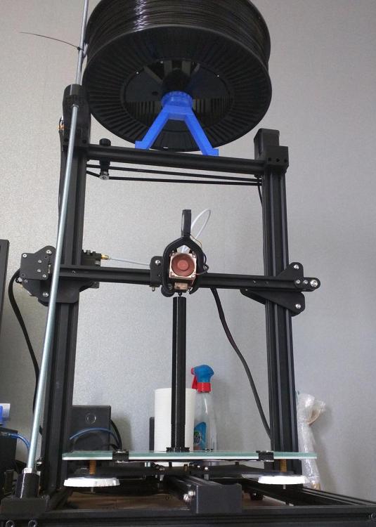

Guizboy Posté(e) Juin 6, 2018 Partager Posté(e) Juin 6, 2018 Yop, j'ai fait un essai en PLA de la version light monté avec une tige filetée M8. Ca fonctionne très bien et j'ai pu régler l'équerrage du portique Z qui avait quand même 0.26mm de de défaut sur 150mm de hauteur. Soit 0.96mm sur toute la hauteur du portique ce qui représente un défaut de 0°6'. Une bonne chose de faite Je suis en train d'imprimer la version "tout plastique" avec un remplissage de 0% et des parois de 2mm pour voir si ça va fonctionner aussi bien sur le côté droit de l'imprimante. On verra bien Je mettrai une photo avant d'imprimer la version finale en PET fibre de carbone. Le truc bien c'est qu'imprimer en tube raccourci considérablement les temps d'impression. Pour ces deux pièces imprimées ensembles et pour une hauteur totale de 290mm, le temps d'impression est de 6h à 25mm/s. Lien vers le commentaire Partager sur d’autres sites More sharing options...
fran6p Posté(e) Juin 6, 2018 Partager Posté(e) Juin 6, 2018 Bonjour @Guizboy C'est quoi cette monstrueuse bobine en haut du portique ? Combien de kilos? Lien vers le commentaire Partager sur d’autres sites More sharing options...
Guizboy Posté(e) Juin 6, 2018 Partager Posté(e) Juin 6, 2018 4.5kg de PLA Daylifil qui va bien Lien vers le commentaire Partager sur d’autres sites More sharing options...
ShagoY Posté(e) Juin 6, 2018 Partager Posté(e) Juin 6, 2018 il y a 35 minutes, fran6p a dit : C'est quoi cette monstrueuse bobine en haut du portique ? Combien de kilos? J'ai surtout remarqué le petit guide filament fait en 5sec Lien vers le commentaire Partager sur d’autres sites More sharing options...
