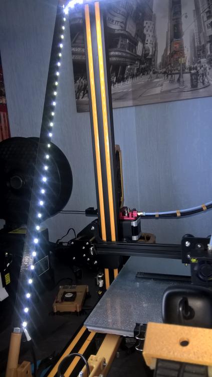

Bosco2509 Posté(e) Juin 2, 2018 Auteur Posté(e) Juin 2, 2018 (modifié) Ce projet m'aura... donné énormément de fils à retordre... c'est de loin celui qui m'a fait le plus réfléchir. Bon... après une bonne semaine, où j'en penché dessus... sous tout les sens. J'ai réfléchi... j'ai regardé ce qu'il se faisait... et j'ai même demandé ce que certains membres du forum avait utilisé sur leurs imprimantes... La conclusion : Rien ne me donnait pleinement satisfaction (comme toujours). J'ai acheté ceci : 2x Tiges Filetées diam 8mm longueur 1m - coupé à 65cm (oui cela dépasse... mais c'est fait exprès... autre projet qui s'y adaptera au bout) des écrous de 8mm des visseries de 4mm des écrous et écrous marteau de 4mm En option : j'ai aussi acheté du tube d'acier de 10mm et 1mm d'épaisseur que j'ai coupé en 2 longeur de 47cm, que j'ai peint en noir (pot de peinture gratuit issu d'un reste de peinture). Le tube permettra de cacher la tige filetée... j'aurai pût acheté un tube en plastique noir... mais le tube d'acier était moins chère.Photo écrous et visseries J'ai repris un modèle d'équerres sur thingiverse... que j'ai retouché pour y incorporer un système pour cacher les écrous à l'intérieur des équerres. J'ai réalisé un système de tirant dans lesquels les tiges s'insère.Modèle que j'ai repris Voici le résultat : Photo 1 Je suis encore au stade de tout imprimer... j'avais bien tenté d'imprimer toutes les pièces en une seule fois... mais à 40 minutes de la fin... la courroie de l'axe X s'était détendu... et toutes les pièces étaient foutu... du coup j'imprime les pièces une par une... c'est plus prudent. Voici le résultat... partiel : Photo 2 & Photo 3 Les tiges ne sont pas encore montés... je viens seulement de poser la 2e couche de peinture : Photo 4 Je posterai toutes les pièces sur Thingiverse une fois tout montés. Je crois que... question solidité... je serai bon. PS : Si vous faites bien gaffe aux photos... vous devriez vous rendre compte, que l'arche led... touchera le support en montant pendant une impression. J'y avais pensé... et je comptais simplement supprimer l'arche led... et fixer les led sur les montants (tiges/tubes) du support. Edit de 15h40 : Voilà... terminé ! Le kit est disponible à cette adresse : https://www.thingiverse.com/thing:2942588 Modifié (le) Juin 2, 2018 par Bosco2509
Coconi Posté(e) Juin 2, 2018 Posté(e) Juin 2, 2018 Bonjour C'est une très beĺle réalisation. Par contre remarque tu une grosse différence maintenant.
Bosco2509 Posté(e) Juin 2, 2018 Auteur Posté(e) Juin 2, 2018 Il y a 5 heures, Coconi a dit : Bonjour C'est une très beĺle réalisation. Par contre remarque tu une grosse différence maintenant. Je te dirais cela... quand j'aurai fait 1... ou 2 print de grande taille.

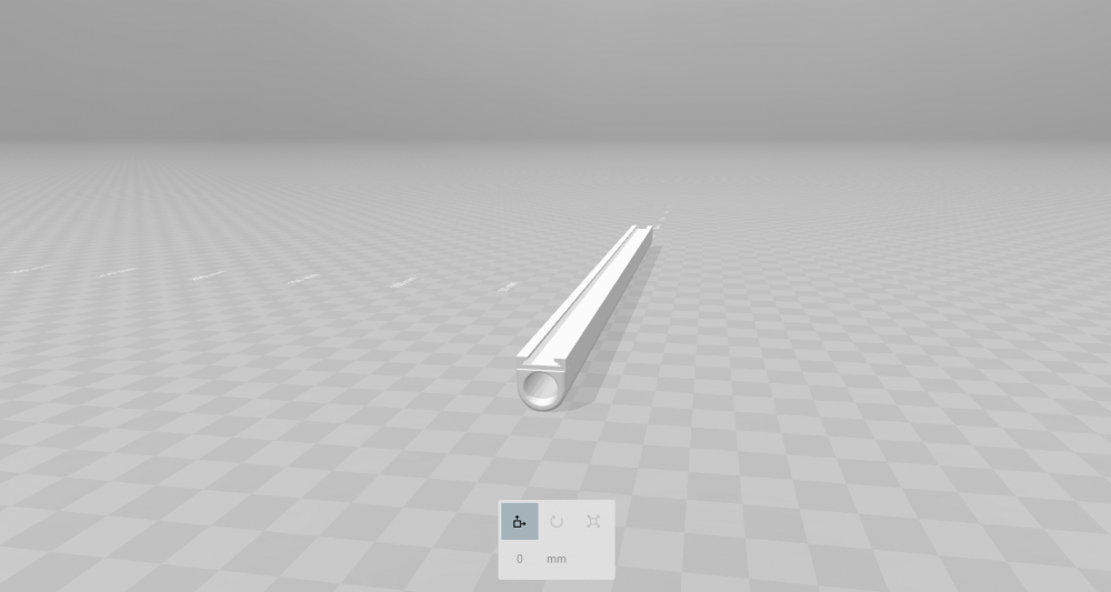

Bosco2509 Posté(e) Juin 3, 2018 Auteur Posté(e) Juin 3, 2018 (modifié) Il y a 17 heures, Coconi a dit : Merci pour tes réponses, bonne continuation. Bonne nuit De rien... de toute façon j'étais en train de concevoir le support LED qui viendra s'insérer sur les tiges filetés. Je vais d'ailleurs lancer mon premier jet de ce projet. A+ Edit de Dimande 17h35 : Et voilà ! Projet terminé ! Après quelques heures de mesure, de dessin, de retouche, de remesure, de retouche... voilà ce que cela a donné : J'ai donc imprimé un premier jet... et voici ce que cela donne une fois monté : http://image.noelshack.com/fichiers/2018/22/7/1528039735-wp-20180603-17-11-04-pro.jpg et... J'ai plus qu'à couper le surplus de bande led... imprimer la même chose pour l'autre côté... acheter un ruban led, monter le tout... et se sera parfait. Il suffit de 47cm de ruban led... soit 94m pour les 2 côtés. Le résultat est telle que je voulais qu'il ressemble. Cela cache les tiges filetées... et... il y a une rail pour y insérer un ruban led. Cela frôle la perfection... bon, c'est avis non objectif, vu que c'est ma création. Modifié (le) Juin 3, 2018 par Bosco2509
Coconi Posté(e) Juin 3, 2018 Posté(e) Juin 3, 2018 Oui cela rend vraiment bien. Moi j'ai mis les ruban led dans le creux de la cornière Comme j'ai de la tige filetée. Je pense que je vais faire de même que toi. C'est possible d'avoir le fichier stl pour le cache tige filetée led Merci
