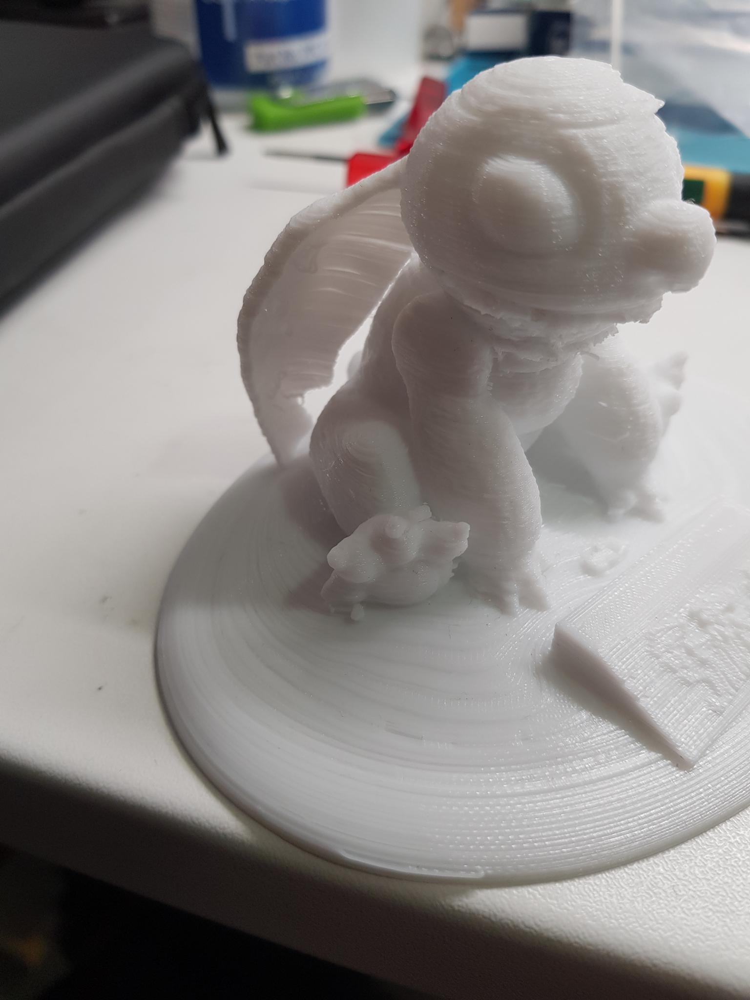

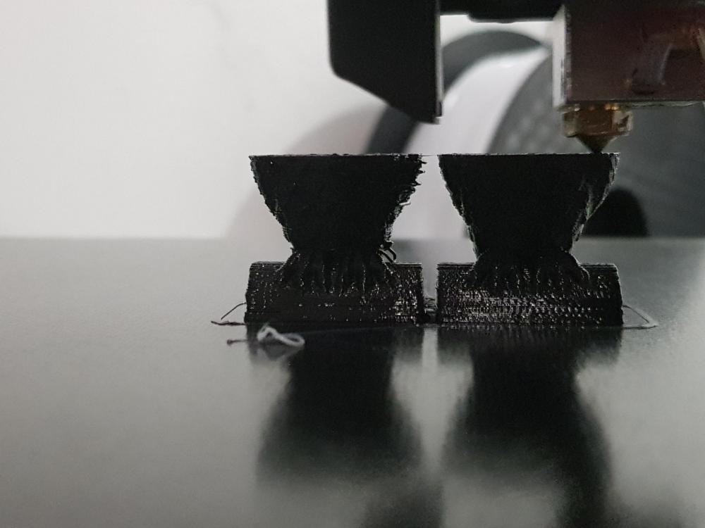

voici le retour de l'imprimante... Pas terrible en finition, je sais pas si j'ai mal fait quelque chose mais voilà le résultat en photo :(
Je vais fouiner sur le forum.

C'est à dire ? J'ai trouvé le modèle sur Cults et je l'ai mis en impression avec les réglages de base sur Cura (0.2 / remplissage à 25%). Le résultat est médiocre quand même non ? Même en ponçant etc, ça va pas le faire.

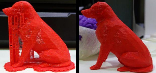

Pour la partie dans le vide (la bouche), tu avais des supports en dessous où tu as lancé le print sans ?
supports :
Image de gauche avec les supports et de droite sans.
Je ne sais pas j'ai rien touché.  J'ai simplement assemblé la machine et imprimé... Je vais voir ce que vous appelez meplats et je vous dit ça ?
C'est l'Anycubic ? (je vais splitter le message dans la bonne section 😉 )
Le méplat c'est la parti plate sur l'axe du moteur, la vis de la roue dentée doit être fixé dessus, sinon ça tourne.

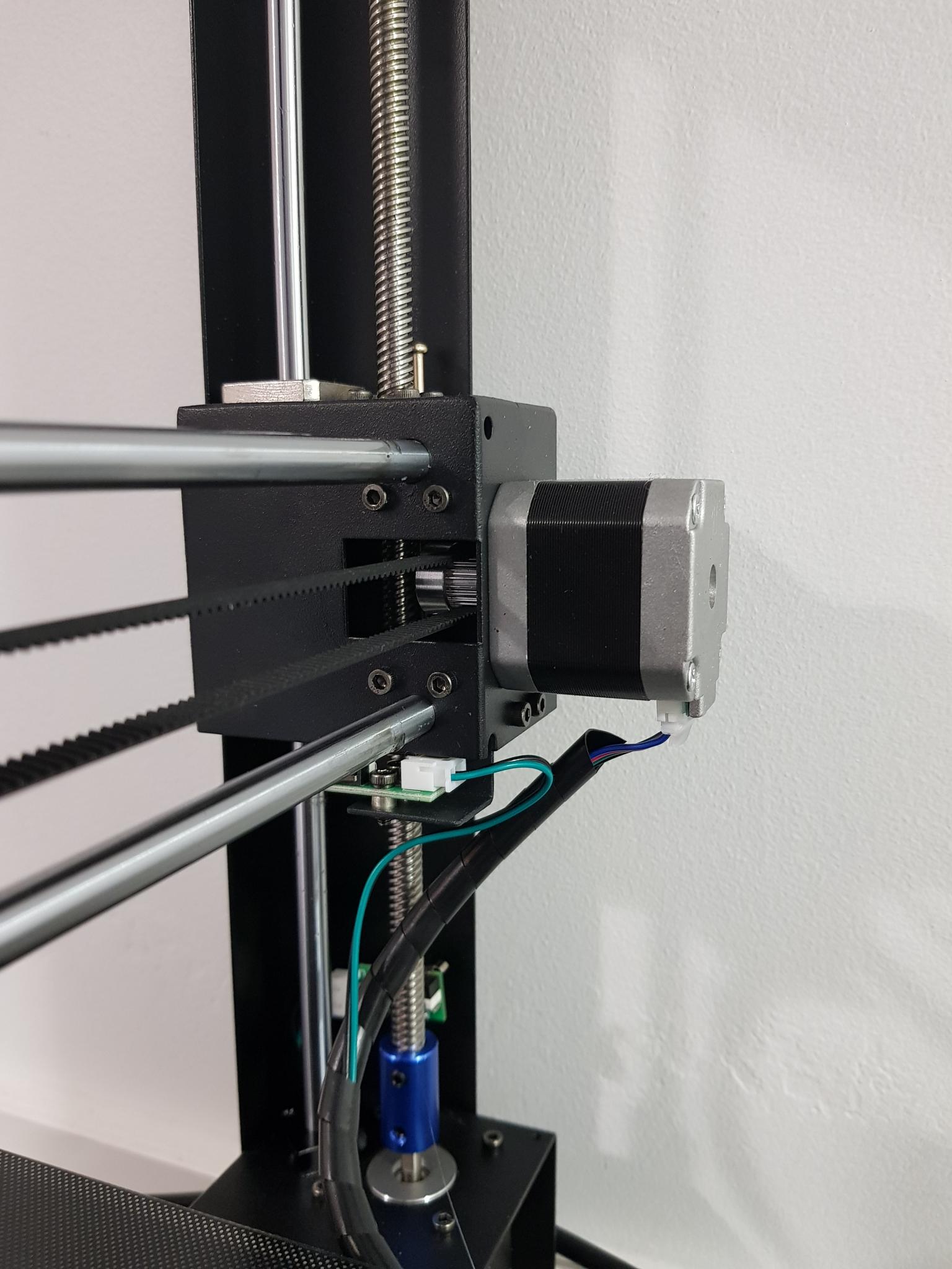

On dirait que ça saute des pas. Tes roues sont bien visées sur les méplats ? la courroie bien tendu ?
Je pense que vous parlez de la roue qui entraine la courroie sous le plateau ? Si c'est le cas, oui elle est tendue comme à l'origine et serrée. En même temps, j'ai reçu la machine il y a 1 semaine à peine. Faut-il faire une mise à jour quelque part ou quelque chose de particulier?

Il faudrait vérifier toutes les roues (je pensais surtout à celle de la tête).
Il n'y a pas de point dûr au déplacement des axes à la main ?
Quels sont les paramètres sur Cura ?
Vous parlez de ce moteur ? Mais le moteur est enfermé , il faut que je démonte déjà le carénage ?
J'ai pas la sensation que ça force à un endroit précis,  ça semble libre.
Les parametres Cura sont ceux de base en vitesse lente , en 0.1 . Le reste je n'y ai pas touché.

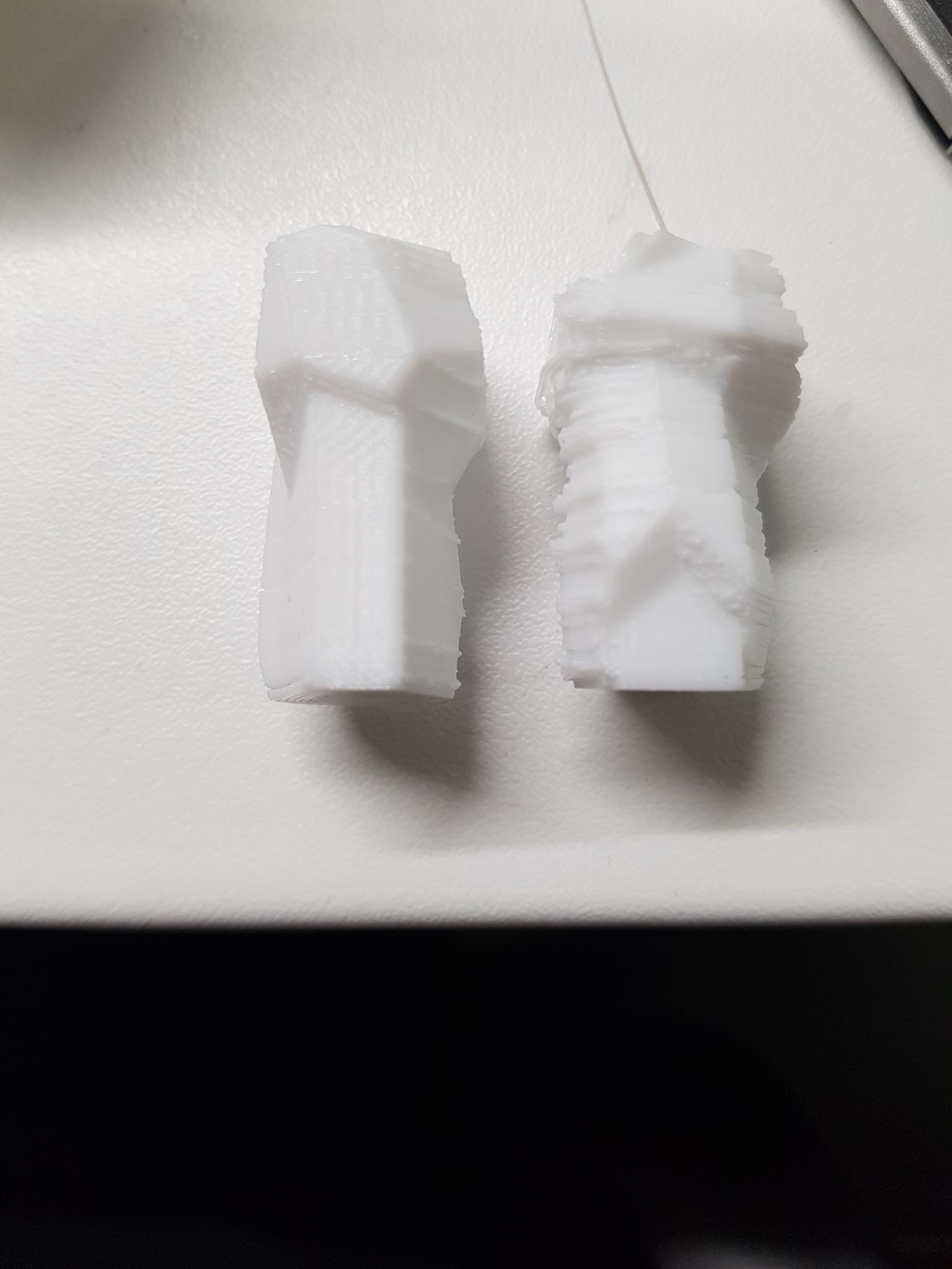

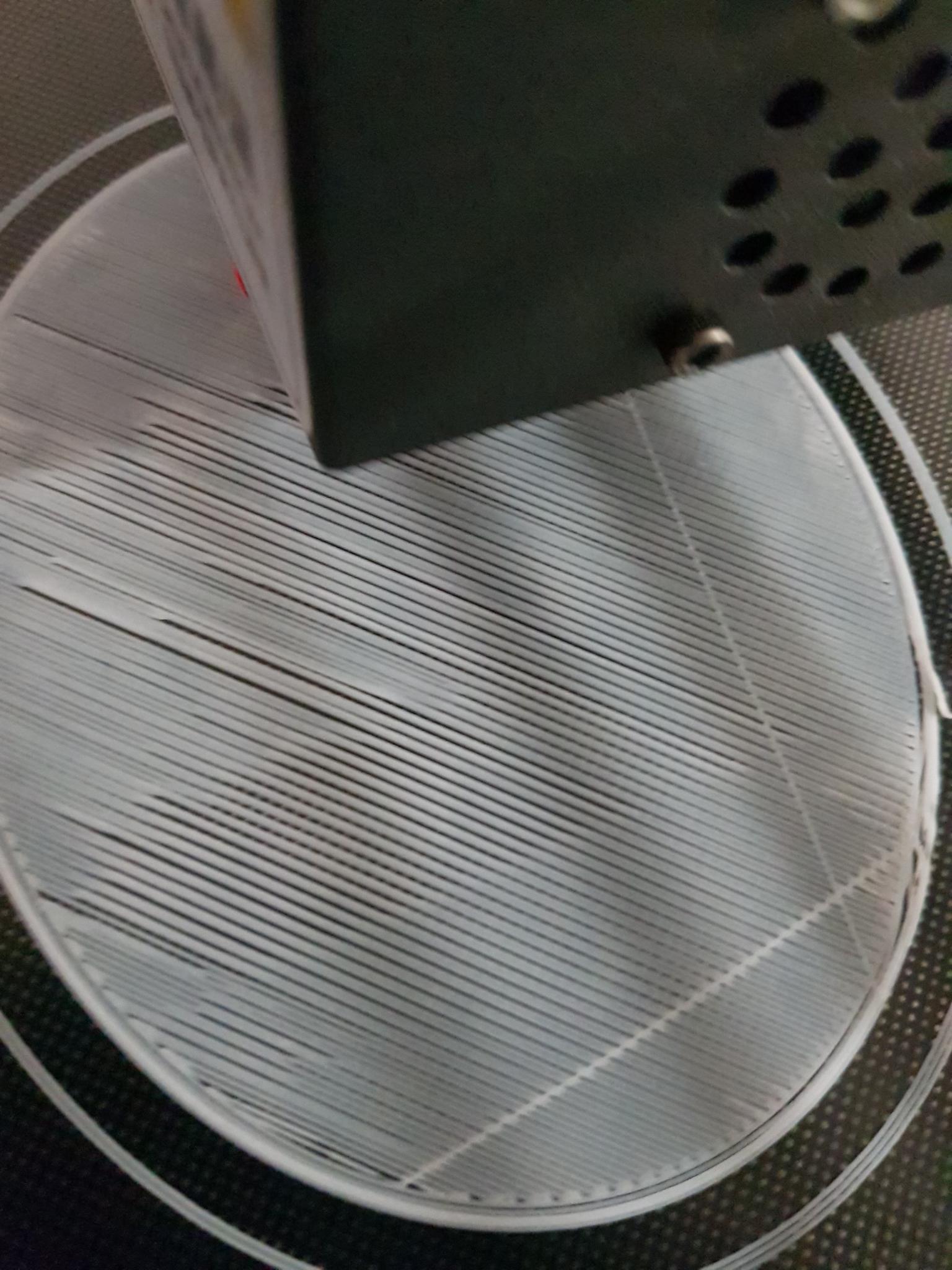

J'ai essayé différentes choses sur la machines et je viens de relancer un test d'impression avec les reglages Cura par défaut (qui sont les mêmes que ceux proposés par Anycubic dans le manuel finalement). Résultat ? ... une image vaut parfois mieux que les mots. C'est pas beau du tout et pleins de ratés.  C'est très inquiétant pour une machine qui n'a fait que 2 prints valables finalement...
Avez-vous une idée du coup ? Merci.

c'est une première et unique couche ? sur un plateau dégraissé à l'alcool (isopro de pref) ?
ta tête n'est pas assez près du plateau, ta 1ere couche n'est pas écrasée.
tu as vérifié que ton X est bien horizontal par rapport au plateau ?
il y a 21 minutes, stef_ladefense a dit :
C'est à dire? Je suis désolé je suis vraiment débutant... Je vérifie ça comment ? Le réglage du plateau, je viens de le refaire et c'est pire ! En même temps, on dirait qu'il est tordu, le papier passe dans les 4 angles en frottant à peine mais racle au milieu alors c'est compliqué :/
Merci
desserres (vers la gauche) les 4 vis aux coins d'un quart de tour et relance ton impression, et fait une photo de la 1ere couche
ça va deja donner une idée

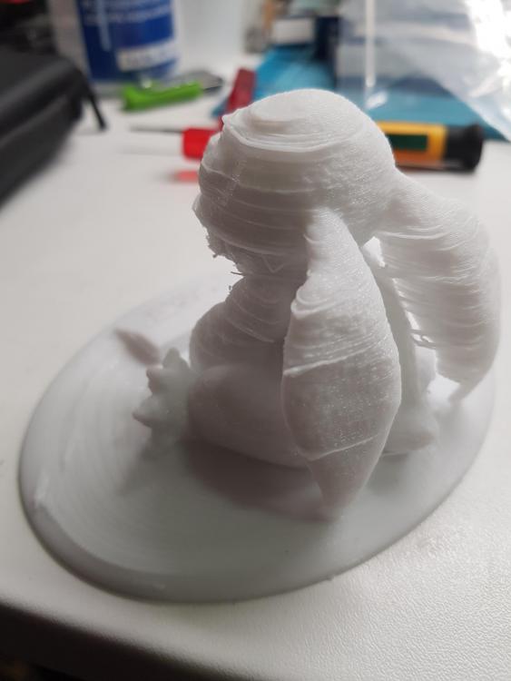

J'ai essayé et lancer une nouvelle impression... Résultat catastrophique.  Ça se décale en cours de route et ça fini horriblement avec pleins de ratés en cours.
J'avoue ne pas savoir quoi faire, peut-être que je n'ai pas de chance ?

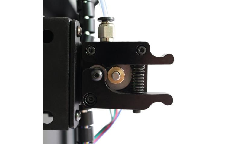

Salut,
tu devrais vérifier la roue crantée de l'extrudeur. C'est la pièce dorée sur la photo ci dessous. On dirait que le filament n'est pas alimenté de manière fluide ce qui peut faire ces "ratés".
La mienne a laché juste après les hiboux donc premier print ;). Tiens et tes hiboux au fait, ils sont comment? Ca serait interessant de les relancer pour voir ce qu'ils donnent.
La roue crantée a l'air de tourner mais comment la vérifier réellement ? Les hiboux étaient parfait bien entendu, je vais le relancer juste pour me faire une idée ! Je reviens ici pour le résultat. C'est quand même pas de bol :/
Ceci-dit, que le manque de matière vienne de là je peux comprendre mais le décalage des couches, j'ai du mal à saisir en fait ?

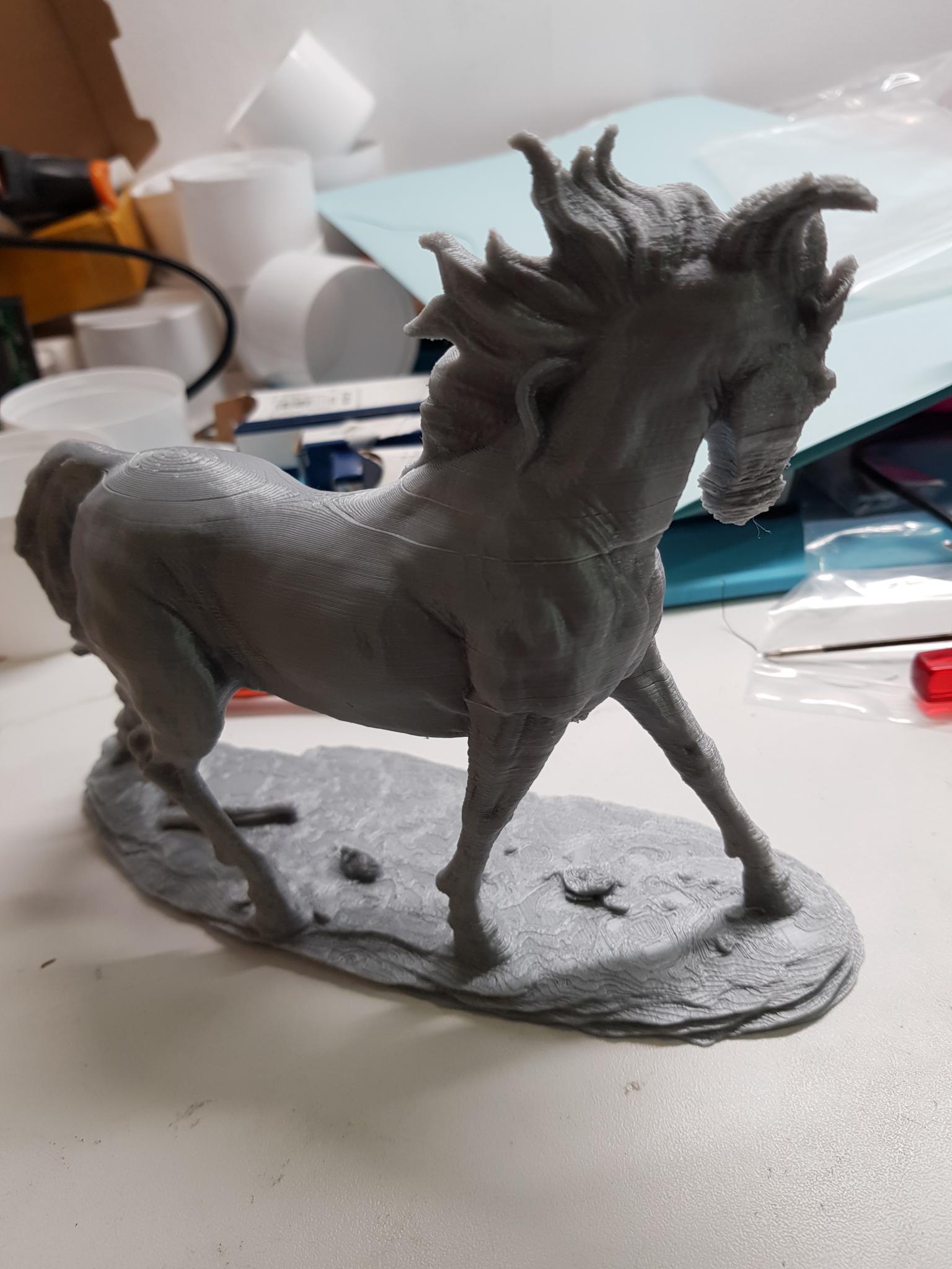

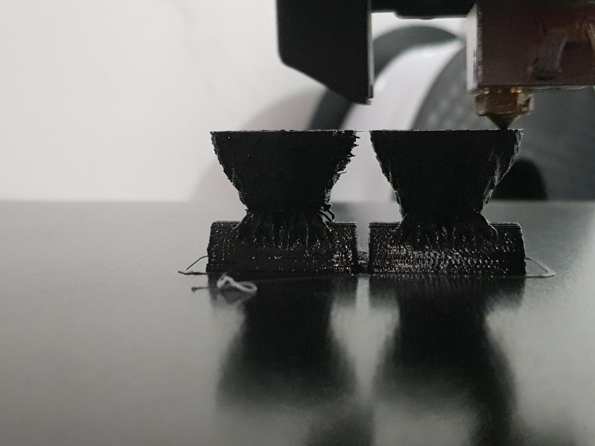

Voilà le retour en cours d'impression.  On voit bien que ça à déjà commencé au niveau décalage des couches. Je suis perdu. Si quelqu'un a une idée, je suis preneur !
Merci à vous

Petite question, tu es parti du Gcode pour les hiboux ou tu as tranché le fichier avec tes paramètres?
Salut,

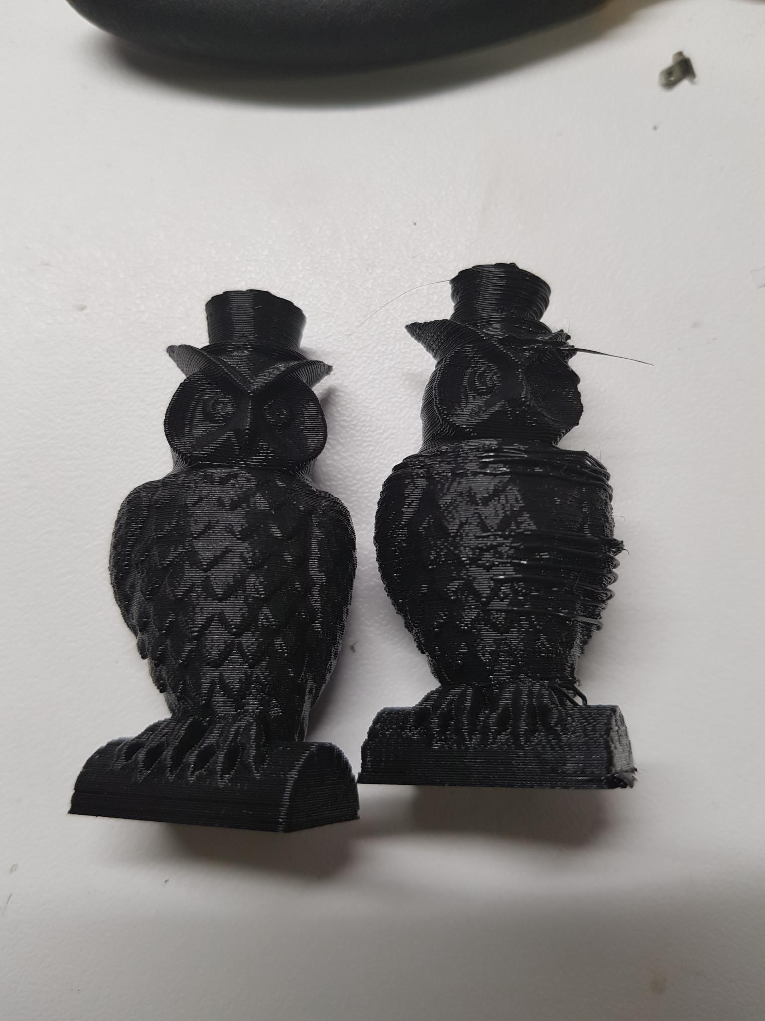

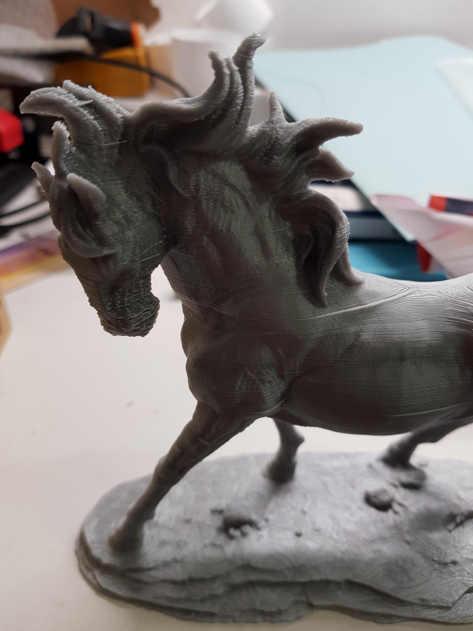

C'est le Gcode fournit pour les deux exemples. La machine a commencé à se décaler après la première longue impression,  un cheval (17h) . Depuis c'est catastrophique.
Tu utilises quel slicer? J'ai eu des merdes après avoir fait la MAJ de Cura vers la dernière version. Un bordel sans nom !
Du coup, je suis repassé à Cura 15 et depuis ca tourne comme une horloge. Peut etre ca? a toi de me dire pour le slicer.
J'utilise le tout dernier Cura, le 15 refuse de s'installer avec le setup de la carte SD fourni et je ne le trouve pas ailleurs. J'y ai pensé à la version, faudrait que j'arrive à trouver la version 15 quelque part.
Ceci-dit le problème ne vient pas de là puisque les hiboux se décalent complètement alors que le fichier est fourni par Anycubic et n'est pas passé par un slicer de mon côté. Il y a une panne de l'appareil quelque part mais alors où ... Après une semaine, j'avoue que j'enrage franchement :(
