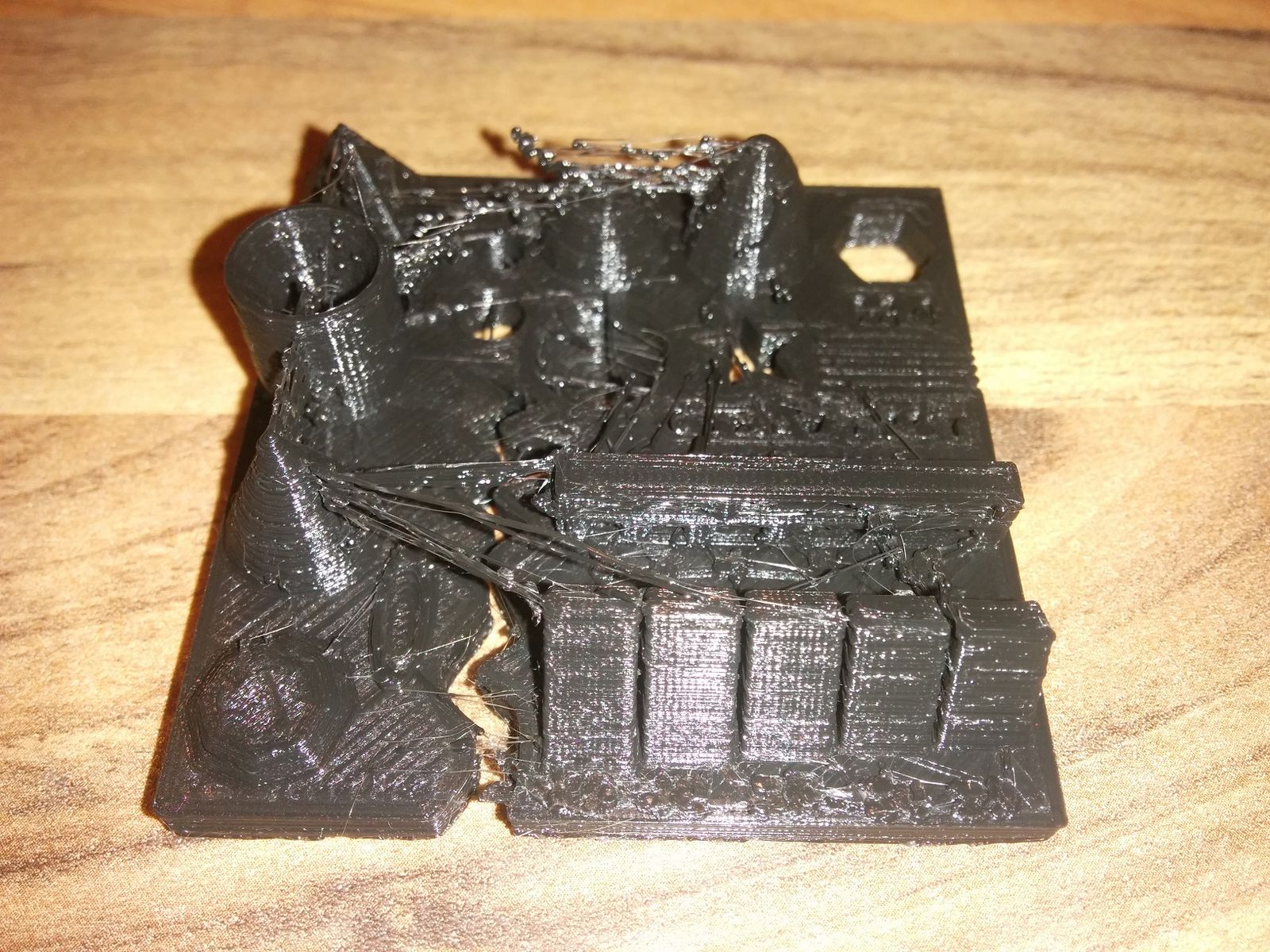

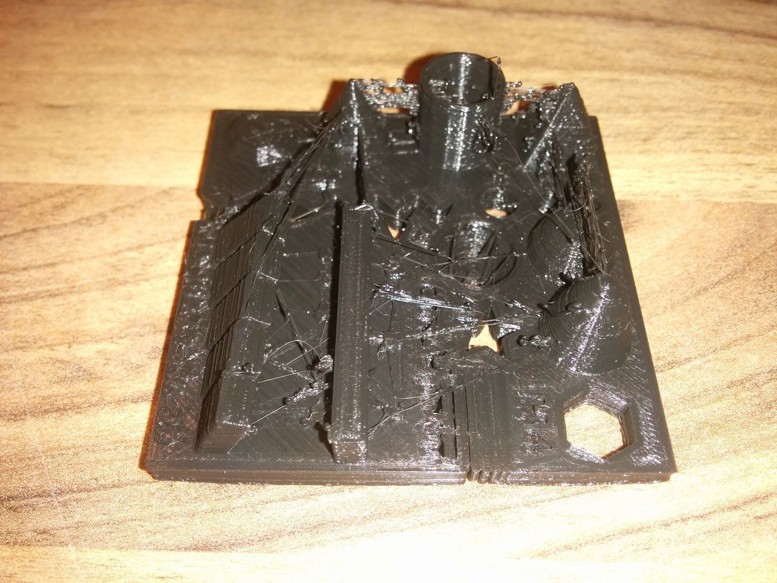

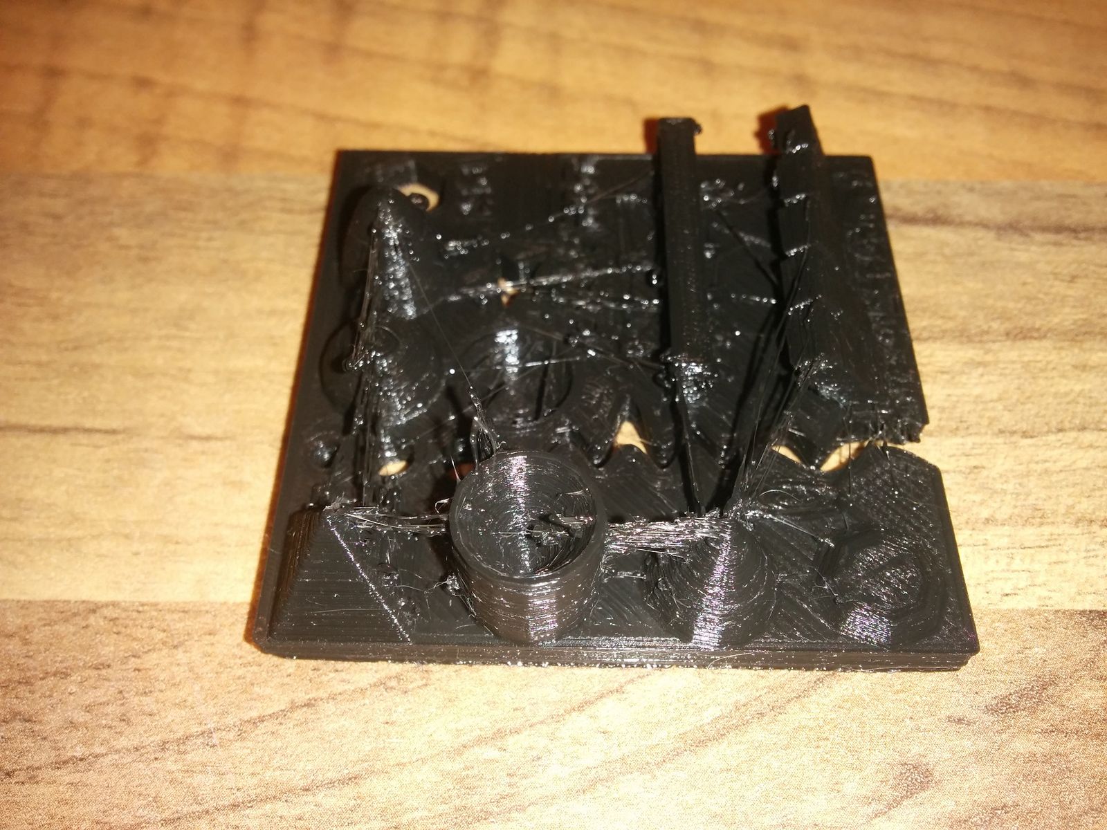

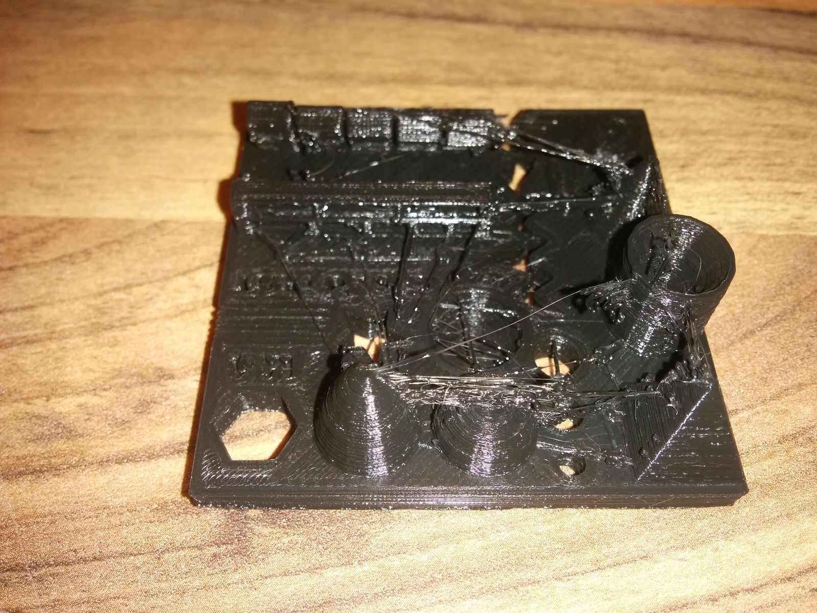

Salut ! Bon bah je me lance en ouvrant le bal des horreurs :S avec mes clichés (les 4 angles de vue) et mes paramètres :
  • Imprimante : Discovery 200
  • Logiciel : Cura By Dagoma v2
  • Fil : 3D Prima PLA 1.75mm Noir
  • Fichier stl http://www.additiverse.com/plan-3d/download?id=19142
  • Paramètres :
    • Temp : 215 °C
    • Flow : 100
    • Remplissage : 33%
    • Qualité : Fin (0.10mm)
    • Utilisation du Palpeur : Coché
    • Offset en mm : 0.5
    • Surface d'impression : BuildTak
    • Support pour impression : Non coché
    • Amélioration de la surface d'adhésion : Non coché
  • Symptômes constatés : Y'en a peut-être plusieurs mais pour l'instant les fils façons "spiderman" gachent/cachent tout le reste ...
  • Corrections à envisager : J'ai ouï dire que ces fils étaient liés au "retract" mais comment jouer sur ce paramètre ? Dans le xml de Cura ?
Alors, c'est grave docteur ? :$
On peut partir sur ce format pour décrire ses résultats et symptomes ? Vous voyez d'autres informations utiles pour le diagnostic docteur ?

A  première vue, je dirai que ta buse est trop chaude, et ton flow trop élevé... ;)

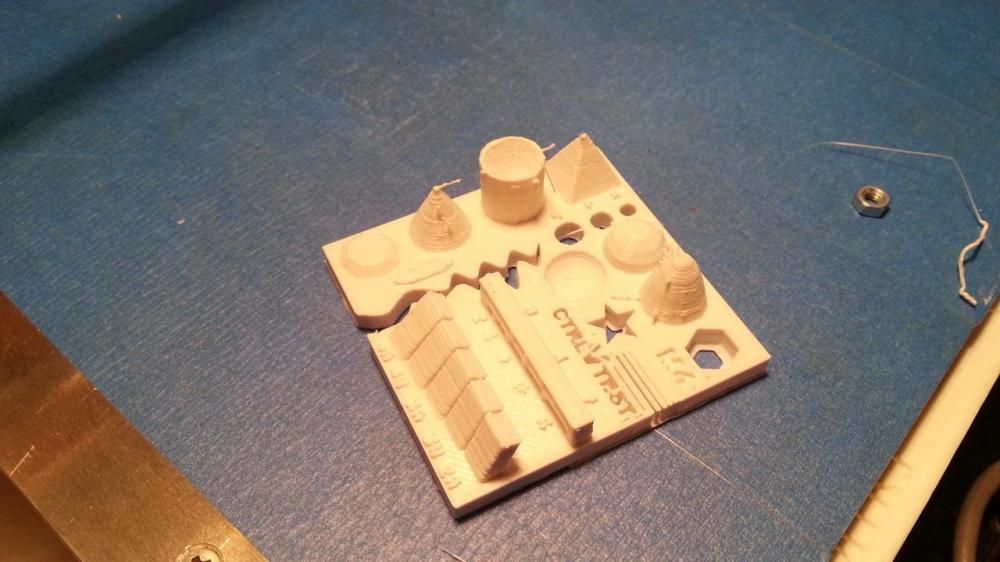

De mon coté, j'ai pas fait exactement la même pièce, mais l'idée est la même :
  • Fil : eSun blanc
  • Fichier stl : http://www.thingiverse.com/thing:1019228
  • Paramètres :
    • Temp : 190 °C
    • Flow : 95
    • Remplissage : 17%
    • Offset en mm : -0.1
    • Surface d'impression : Blue Tape
20151229_172945.thumb.jpg.ff513a4f6de326

Pas mal du tout Stouf !9_9
Je vais essayer avec une température plus basse et un flow plus lent.
À plouche !
Je viens de refaire un test en passant en température à 190° et un flow à 95, toujours le même problème, ni plus ni moins, aucune améiloration ... ¬¬
D'autres idées pour corriger tous ces fils indésirables ?
le retract à ralentir et diminuer la longueur
Merci flykiller !
Du coup ça veut dire modifier ces valeurs dans le xml_config.xml de 'Cura By Dagoma' :
<retraction_speed>50</retraction_speed>
<retraction_amount>4</retraction_amount>
C'est bien ça ?

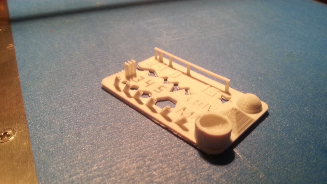

Voici donc le second stress test, avec le fichier fourni par satchy :
  • Fil : eSun blanc
  • Fichier stl : http://www.additiverse.com/plan-3d/download?id=19142
  • Paramètres :
    • Temp : 190 °C
    • Flow : 95
    • Remplissage : 17%
    • Amélioration de la surface d'adhésion : Coché
preview.png.thumb.jpg.1010041e1457dc8e4d
Jolie pièce Stouf ! C'est mon objectif maintenant !
