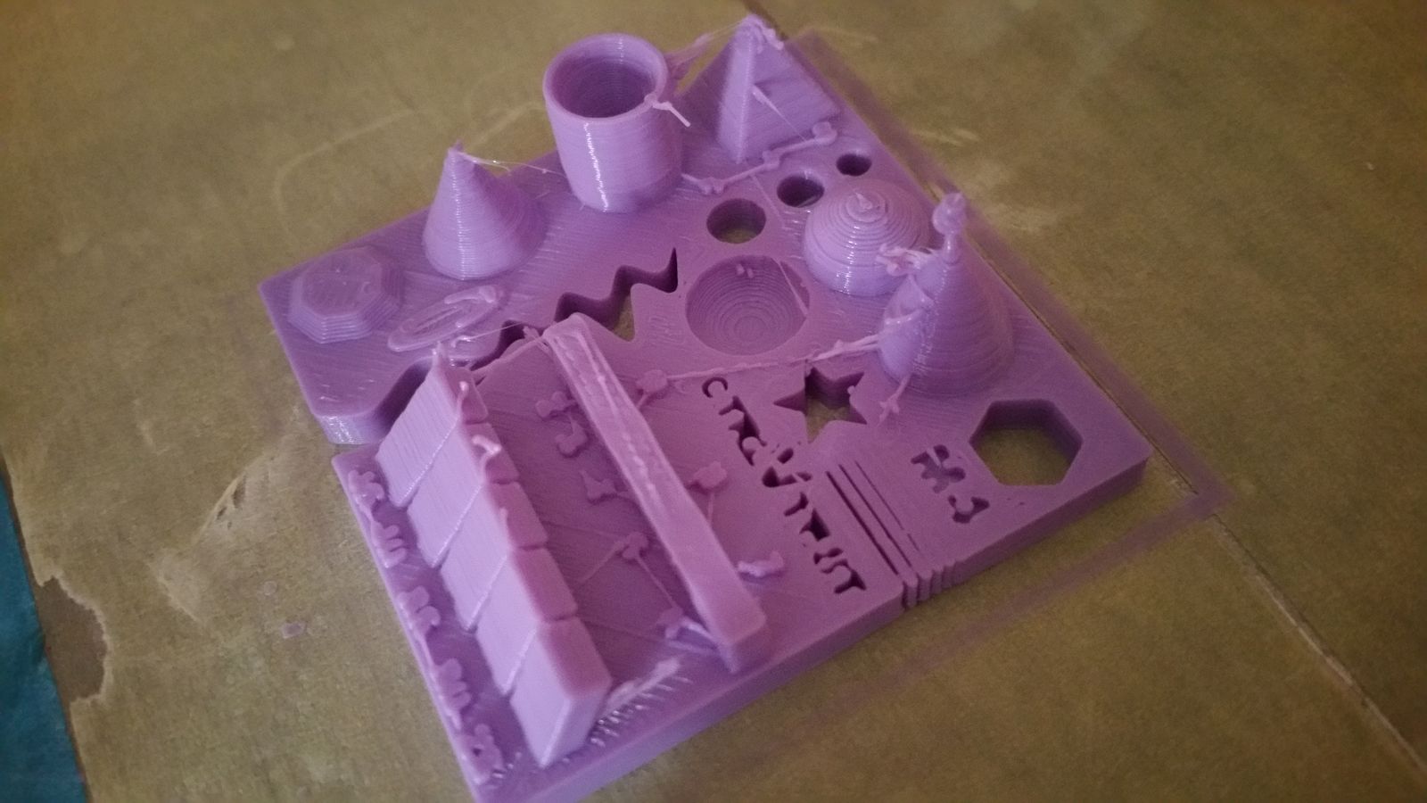

Dal Posté(e) Décembre 31, 2015 Posté(e) Décembre 31, 2015 un petit stress test sans modifier mes réglages CURA juste pour voir la température pourrait être relevée un peu, couche de 0.2 :
rmlc460 Posté(e) Décembre 31, 2015 Posté(e) Décembre 31, 2015 Pfoufff! Ya du boulot en ébarbage! Et c'est de loin le plus pénible...
