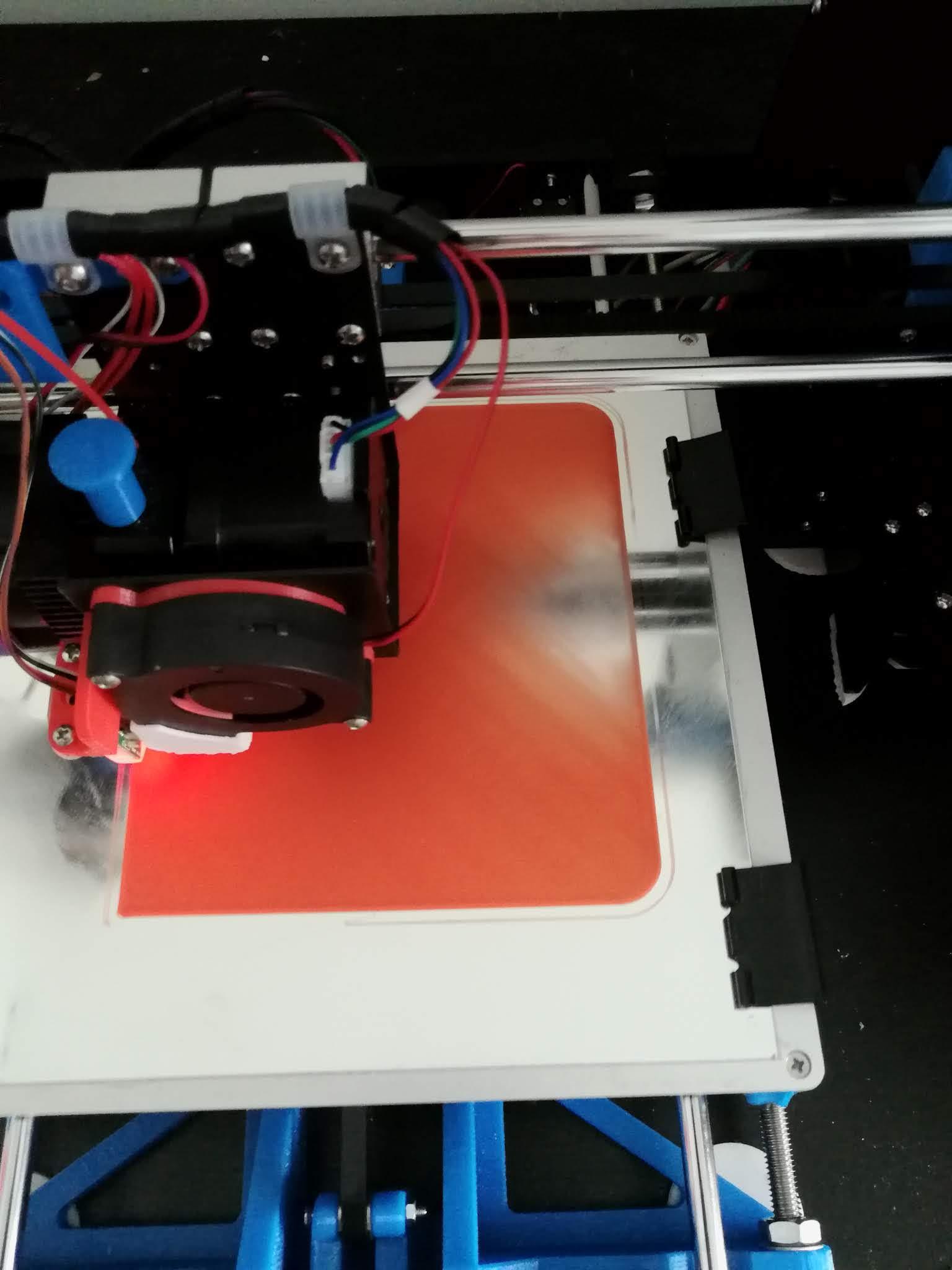

billedeclown01 Posté(e) Mai 28, 2018 Partager Posté(e) Mai 28, 2018 Hello world! j'ai un petit soucis avec mon auto leveling. j'ai un point qui est toujours trop bas. Très souvent au milieu à droite ou en bas à droite et du coup ça donne le résultat suivant sur la première couche: J'utilise une copie chinoise du BLtouch avec Marlin 1.1.8 J'ai essayé de passer de 9 à 12 point pour la palpation mais ça n'a pas changé le problème. J'ai aussi refait l'offset z plusieurs fois. Est ce que quelqu'un a une idée? Lien vers le commentaire Partager sur d’autres sites More sharing options...
Maeke Posté(e) Mai 28, 2018 Partager Posté(e) Mai 28, 2018 (modifié) plaque de verre bombée? ça peut arriver si le verre s'est soulevé d'un côté ou si les axes Z sont décalés l'un par rapport à l'autre. Modifié (le) Mai 28, 2018 par Maeke Lien vers le commentaire Partager sur d’autres sites More sharing options...
billedeclown01 Posté(e) Mai 28, 2018 Auteur Partager Posté(e) Mai 28, 2018 il y a 35 minutes, Maeke a dit : plaque de verre bombée? ça peut arriver si le verre s'est soulevé d'un côté ou si les axes Z sont décalés l'un par rapport à l'autre. Merci pour ta réponse @Maeke je règle mes axes z régulièrement et j'ai changé de miroir il y a peu mais le résultat reste le même Lien vers le commentaire Partager sur d’autres sites More sharing options...
Maeke Posté(e) Mai 28, 2018 Partager Posté(e) Mai 28, 2018 Je sais qu'un bl-touch chinois ne vaut pas un original, mais quand même. Lien vers le commentaire Partager sur d’autres sites More sharing options...
billedeclown01 Posté(e) Mai 28, 2018 Auteur Partager Posté(e) Mai 28, 2018 Je ne penses pas que ça vienne du capteur parce que si c'était une mauvaise mesure ça arriverai un peu partout aléatoirement. là c'est toujours au même endroit. Lien vers le commentaire Partager sur d’autres sites More sharing options...
Maeke Posté(e) Mai 28, 2018 Partager Posté(e) Mai 28, 2018 Donc ton verre a un défaut. Lien vers le commentaire Partager sur d’autres sites More sharing options...
billedeclown01 Posté(e) Mai 28, 2018 Auteur Partager Posté(e) Mai 28, 2018 Ce qui est bizarre c'est que c'est l'axe z qui descend. Donc c'est bien le capteur qui lui dit cette zone est basse. J'ai essayé de changer mon verre de sens ( j'ai mis le côté droit à gauche et inversement) et c'est la même chose toujours au même endroit Lien vers le commentaire Partager sur d’autres sites More sharing options...
billedeclown01 Posté(e) Mai 30, 2018 Auteur Partager Posté(e) Mai 30, 2018 Bon j'ai trouvé d'où venait le problème et c'était très bête en fait. Lors de l'auto leveling la buse venait toucher une de mes pinces très très légèrement ce qui fait que je ne l'avais pas vu mais cela suffisait à fausser la prise de mesure . Donc j'ai décalé ma pince et problème réglé ! Lien vers le commentaire Partager sur d’autres sites More sharing options...
