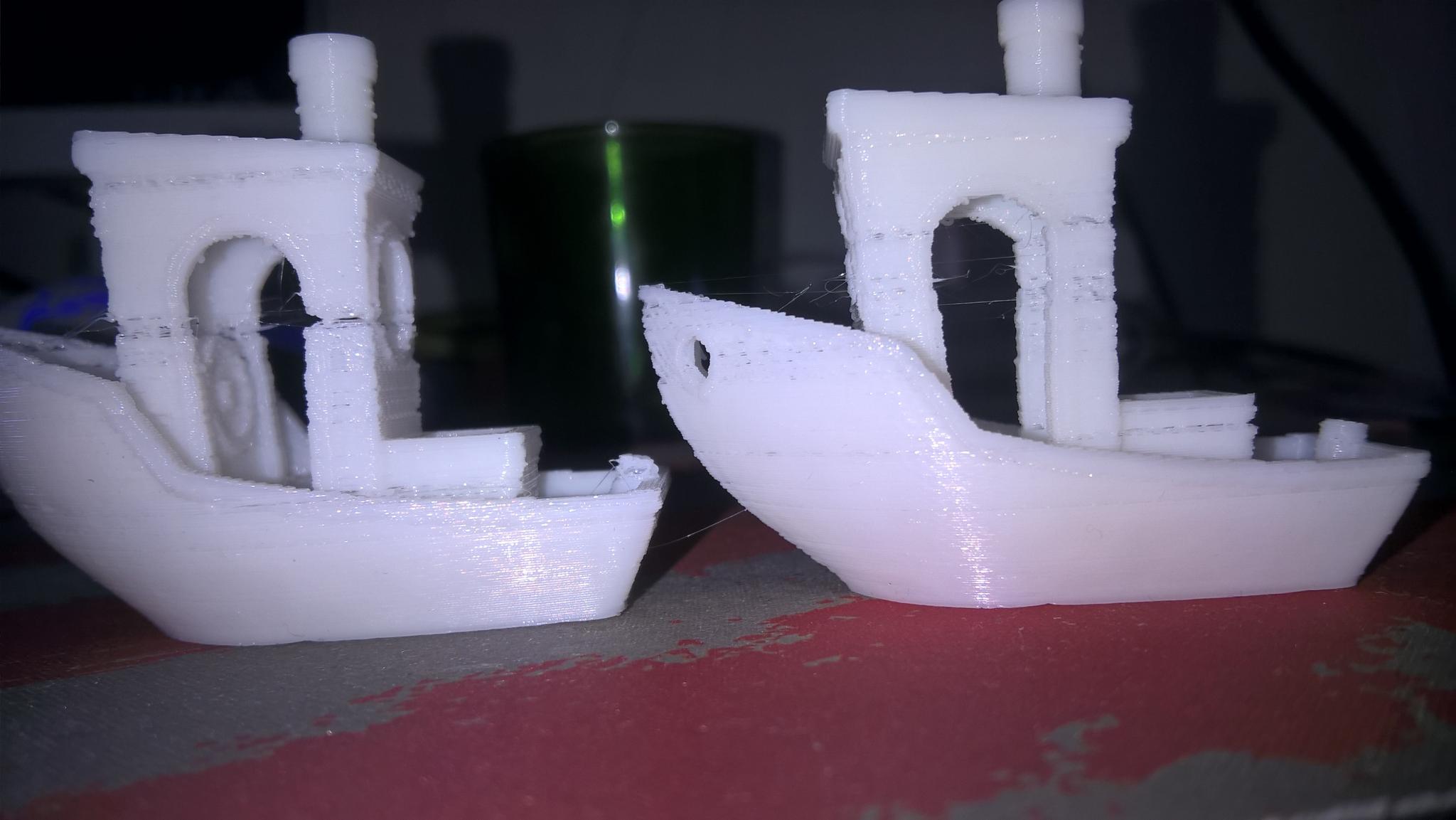

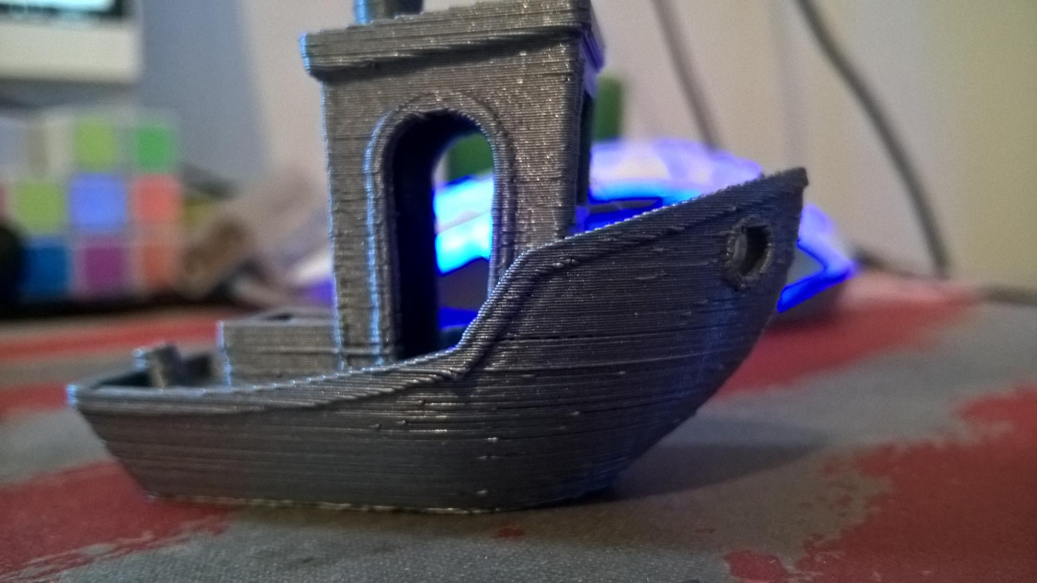

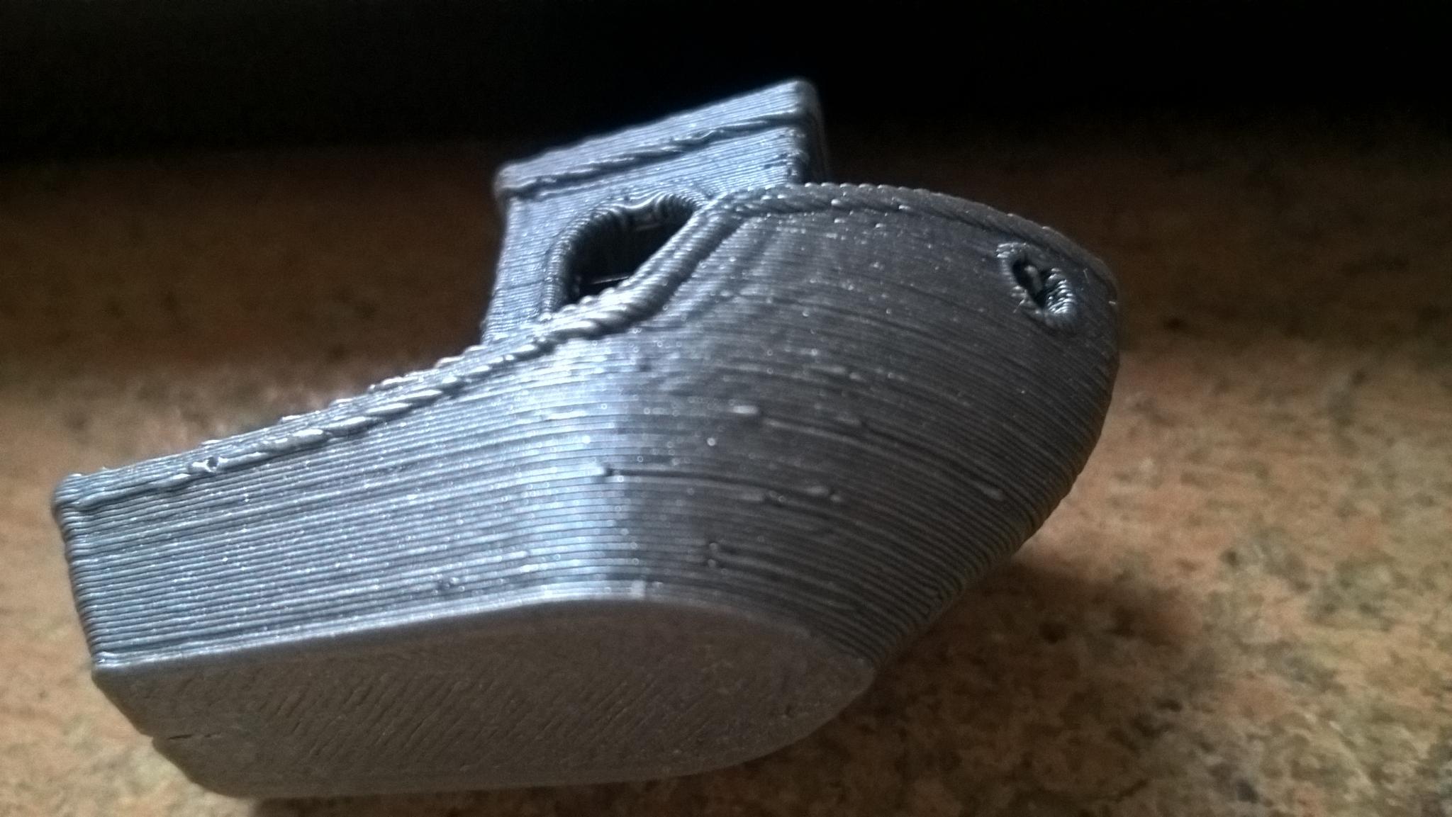

Salut , je viens ici car je suis à court d'idée pour mon a8 qui a toujours bien imprimé jusqu'ici mais qui sous extrude à mort maintenant.
Pour mes paramètres je suis à 196°   , retract de 7mm pour 60mm/S et vitesse à 50mm/s
Ce que j'ai fait :
Changer la gorge en 30 et 40mm
Changer de buse
Régler mes steps
Essayer des temperatures plus hautes
Tester 2 autres filaments neufs (G3D)
Changer la turbine qui commençait à faire du bruit.
Resserrer la roue crantée
Si jamais vous avez une idée ...
Merci

7mm à 60mm/s c'est un peu trop comme retract, en plus pourquoi vouloir changer quand on peut déboucher.
Par contre on sait que tu imprimes à 196°C et on pense connaitre la marque du filament, mais, pla? petg? autre?
Oui c'est du pla désolé.
Pour la rétract j'ai des blobs et des fils en dessous , j'ai descendu jusque 2mm mais pas de changement
Si t'as ce genre de problèmes (blobs et fils) c'est souvent parce que la température d'impression est trop élevée.
J'ai refait un test en 4mm et effectivement ça va mieux , par contre encore pas mal de défaut.
Je vais réduire légèrement mon flow et la temp pour le prochain
Ca fait un an que j'étais en 6mm pour 60mm/S , je comprend pas vraiment pourquoi d'un coup je dois refaire tous mes réglages ..

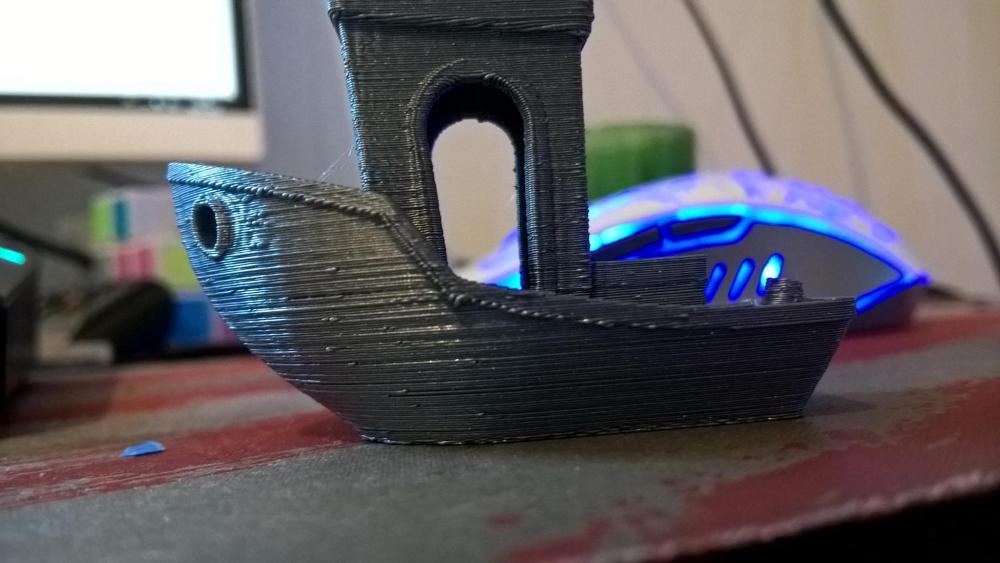

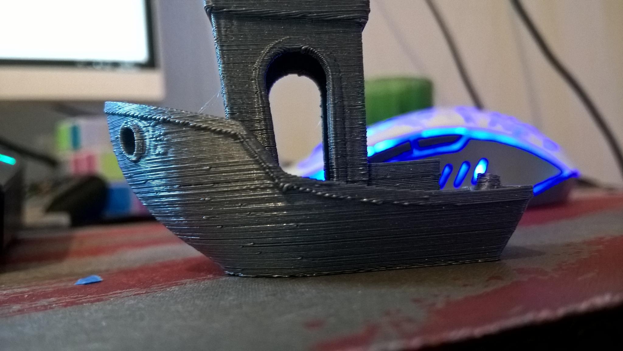

185° et 4mm de retract à 60mm/s
J'ai encore les blobs , une idée pour les virer ?

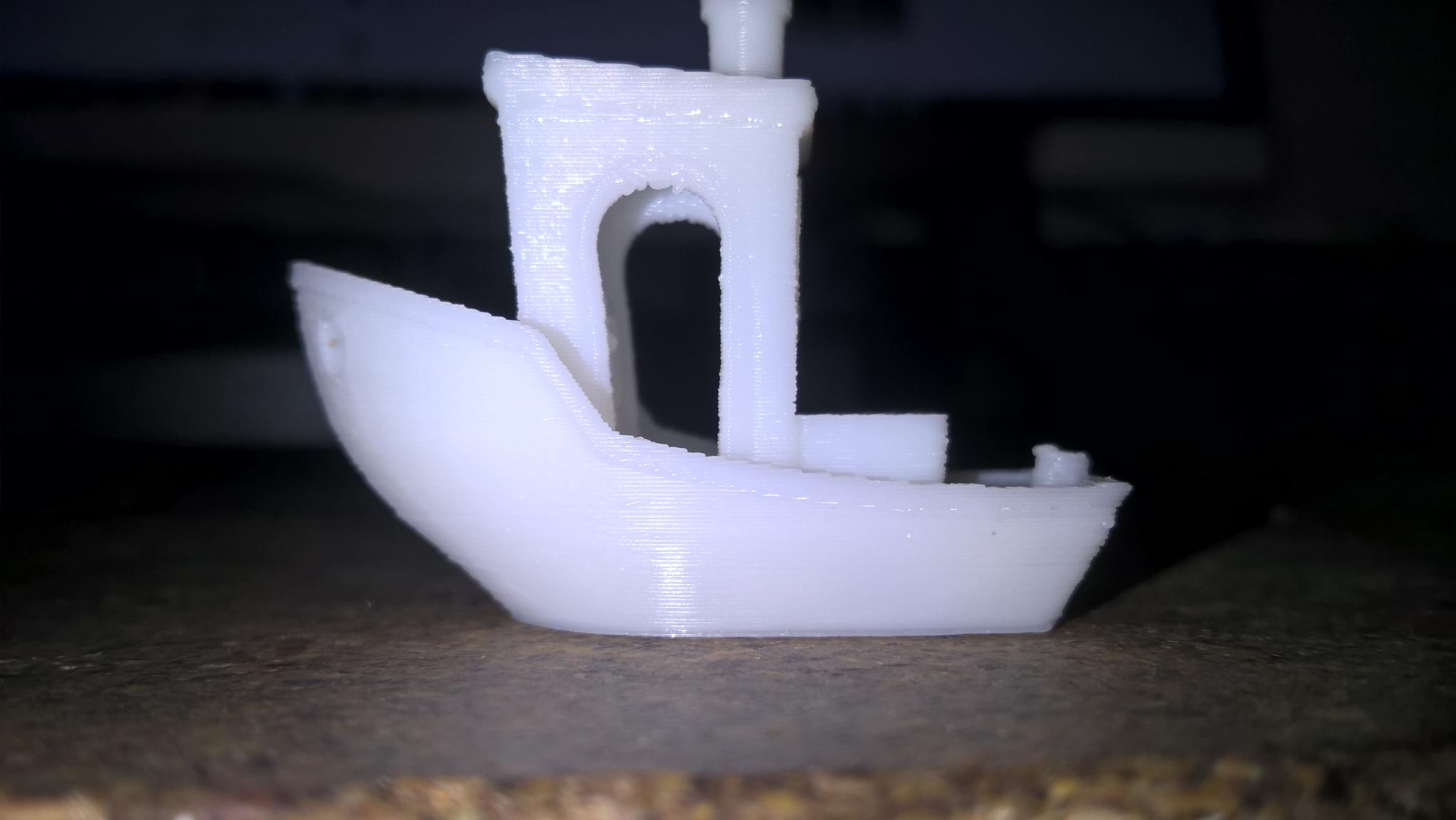

Ca semble vraiment être au niveau de la rétract , je vais essayer un benchy avec moins de flow et je vais essayer sur mon filament blanc
ton filament blanc ne te donnera pas exactement les même résultats...
il y a 39 minutes, Maeke a dit :
Effectivement , mais mon gris me sert surtout pour les pièces mécaniques/cachées donc tant qu'il n'y a plus de sous extrusion qui pourrait gêné la solidité ça me va.
Je test sur du blanc qui me sert pour les décoration/figurine et qui doit avoir une rendu irréprochable 😁
Merci pour ton aide en tout cas , il ne me reste plus grand chose à fignoler
Si tu gardes tes rouleaux assez longtemps; penses à les protéger contre l'humidité.
Oui c'est ce que je fait sous sachet de congélation + silica gel.
Les deux bobines étaient encore sous vide il y a une semaine mais la grise semble de moins bonne qualitée (j'ai déjà imprimé pas mal de ce gris avec mes anciens paramètres)
Le blanc donne déjà de bon résultats , je vais pouvoir imprimer mes lito d'ici peu 😁

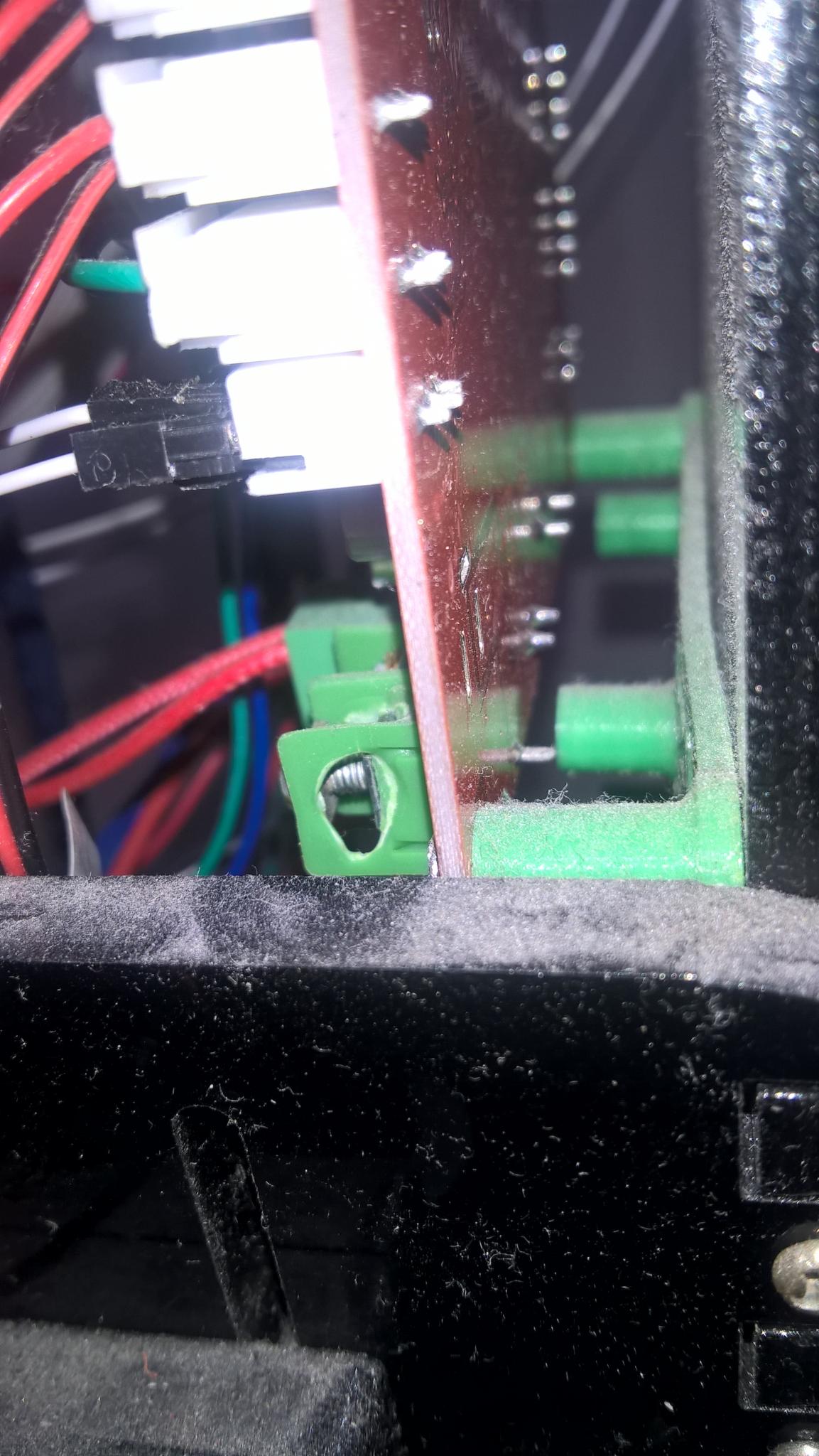

Edit : J'ai voulu tester la thermistance de la tête mais impossible de l'enlever ... j'ai du y aller à la pince et en tirant comme un malade pour l'enlever...
Du coup j'ai cassé le connecteur (de la thermistance donc pas grave) , je  vais en commander d'avance aussi.

Je viens de recevoir tous le matos pour remettre sur pied l'imprimante.
Rip le connecteur qui est mort pendant que je chauffais la tête pour l'enlever ...
Et du coup j'en ai pas de rechange ...

Ca risque quelque chose si je rebranche tous avec mes mosfet ? pratiquement aucun courant ne devrait plus circuler par ici (le temps de recevoir le connecteur j'entend bien)
Le connecteur en question, c'est l'alim de la carte, donc bon.....
Modifié (le) par Maeke
Hello
Quand j'ai dézingué mamienne, je me suis perçu que ce connecteur bougeait anormalement
Au lieu de le changer, j'ai soudé deux fils directement sur la carte, derrière là où les bites ressortent
Edit : oups c'était pas celui de l'alim mais la sortie du bed....
il y a 2 minutes, Maeke a dit :

Je ne suis pas chaud pour souder directement sur la carte , je préfère un connecteur.
Edit : effectivement c'est l'alim de la carte (le -) qui a pris cher. je ne l'ai pas précisé.
