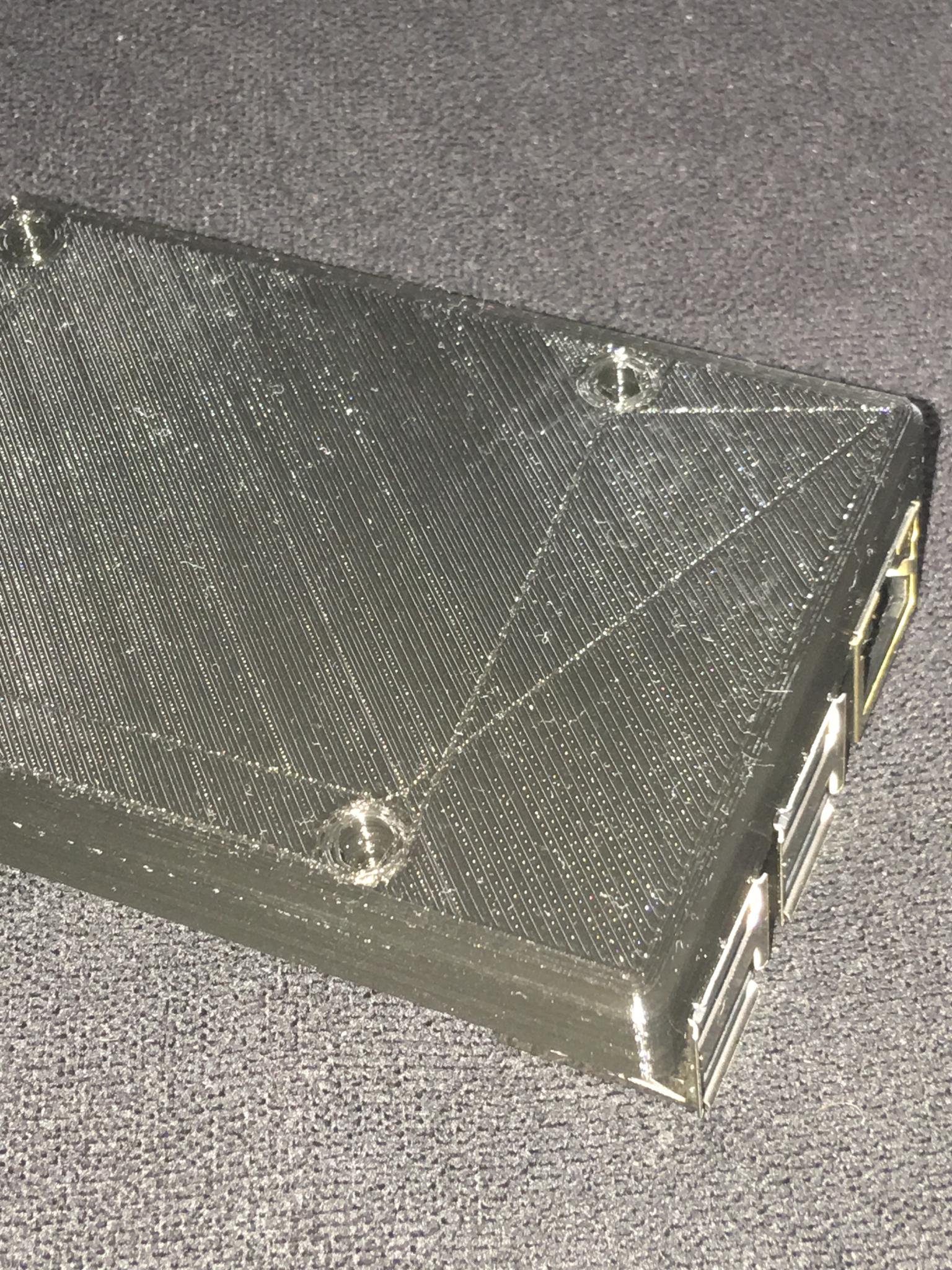

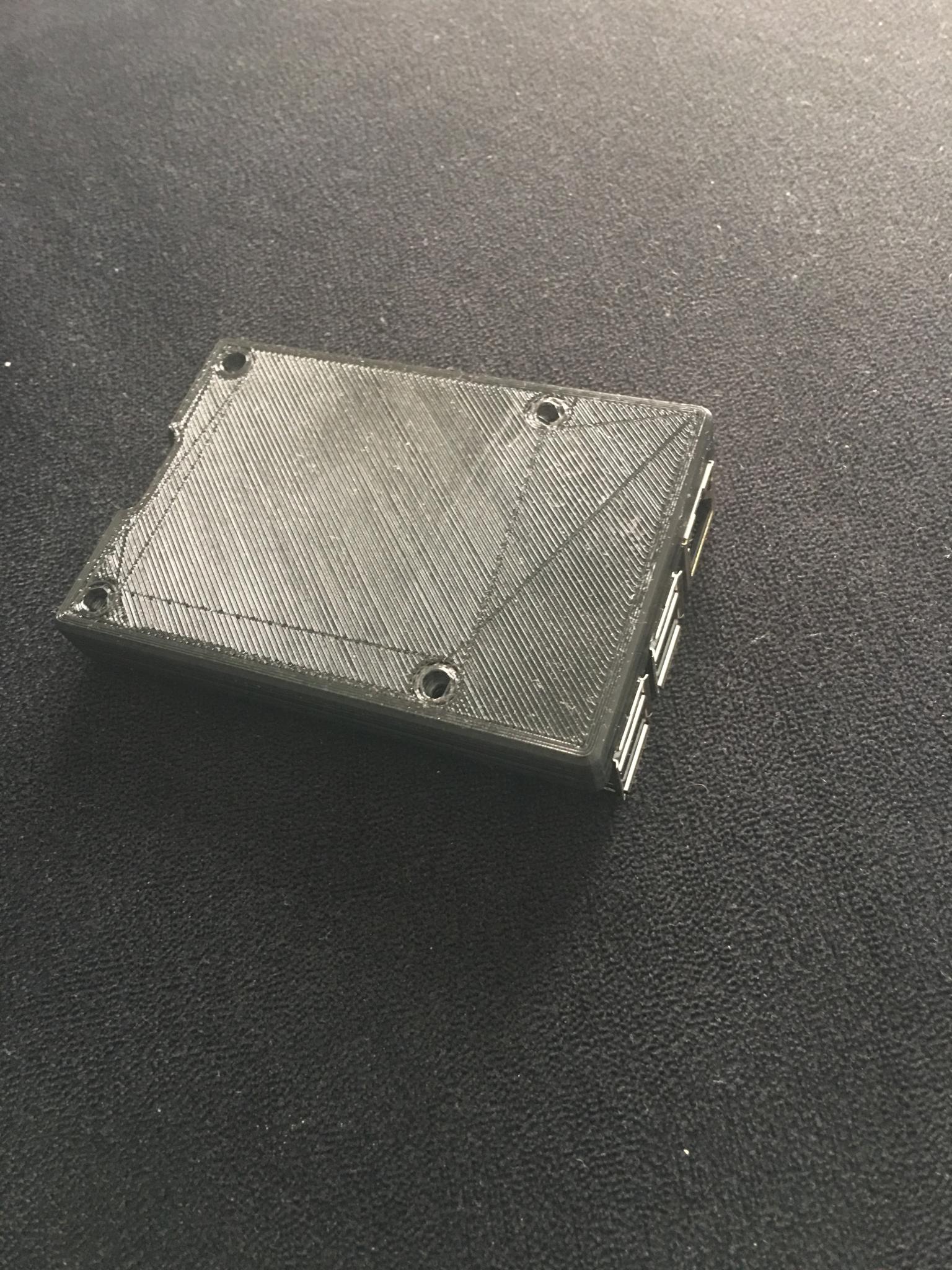

devildant Posté(e) Juin 2, 2018 Partager Posté(e) Juin 2, 2018 Hello, Je suis en phase de rodage sur l'impression 3d, je pofine les paramètres de cura Je me tourne vers vous car ip y a une chose que je ne parviens pas a corriger, sur les premiers couche jai des lignes qui viennent interrompre le motif de la couche. Dans la photo ci dessous (un boitier raspberry) les lignes de couche sont en diagonale et bien parallèle entre elle sauf que jai des lignes qui viennent couper le motif, savez vous comment changer cela pour avoir un aspect homogène ? Lien vers le commentaire Partager sur d’autres sites More sharing options...
yoann42 Posté(e) Juin 2, 2018 Partager Posté(e) Juin 2, 2018 Salut @devildant . Quel trancheur utilises tu ? Je peux juste te dire que ces « lignes » , c’est le passage de ta tête d’impression qui dépose tout ça. Peut être regarder les options disponibles dans ton trancheur ? Sinon , peut être regarder au niveau de la rétractation. Attends peut être l’avis de personnes plus calées. Bon courage. Lien vers le commentaire Partager sur d’autres sites More sharing options...
devildant Posté(e) Juin 2, 2018 Auteur Partager Posté(e) Juin 2, 2018 Hello @yoann42, Merci pour ta réponse, j'utilise cura, j'ai farfouiller dans les options mais je n'ai rien trouver de concluant. Ce qui se passe c'est qu'il commence par les marque des "trou" et ensuite il passe au couche plate, il faudrai qu'il fasse l'inverse pour pas qu'on vois les ligne de passage. Mais je n'arrive pas a trouver Lien vers le commentaire Partager sur d’autres sites More sharing options...

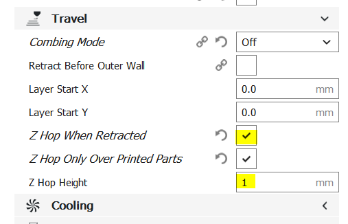

Jean-Claude Garnier Posté(e) Juin 2, 2018 Partager Posté(e) Juin 2, 2018 Hello il n'y a qu'une seule solution, c'est de remonter la buse entre deux passages. C'est ce que je fais, ça marche mais ça rallonge singulièrement l'opération PS : 1mm c'est ptêt un peu too much ! Lien vers le commentaire Partager sur d’autres sites More sharing options...
devildant Posté(e) Juin 2, 2018 Auteur Partager Posté(e) Juin 2, 2018 Hello @Jean-Claude Garnier, Merci je test ca des que j'ai fini mon print Lien vers le commentaire Partager sur d’autres sites More sharing options...
devildant Posté(e) Juin 2, 2018 Auteur Partager Posté(e) Juin 2, 2018 @Jean-Claude Garnier, merci beaucoup, demande effectivement plus de travail a l'imprimante mais c'est nickel en tout cas la premiere couche est enfin propre. j'ai du monter a 1.2mm pour le Z-hop height car j'avais encore des petits files tout moche en travers, meme si c’était plus soft Lien vers le commentaire Partager sur d’autres sites More sharing options...

devildant Posté(e) Juin 3, 2018 Auteur Partager Posté(e) Juin 3, 2018 (modifié) Ca donne des impressions plus propre, parcontre ca cause l'apparition de petit file de plastique, ils s'enlevent assez facilement. Je crois que sa s'appelle du oozing Jai pas reussi a faire en sorte de pas en avoir Modifié (le) Juin 3, 2018 par devildant Lien vers le commentaire Partager sur d’autres sites More sharing options...
