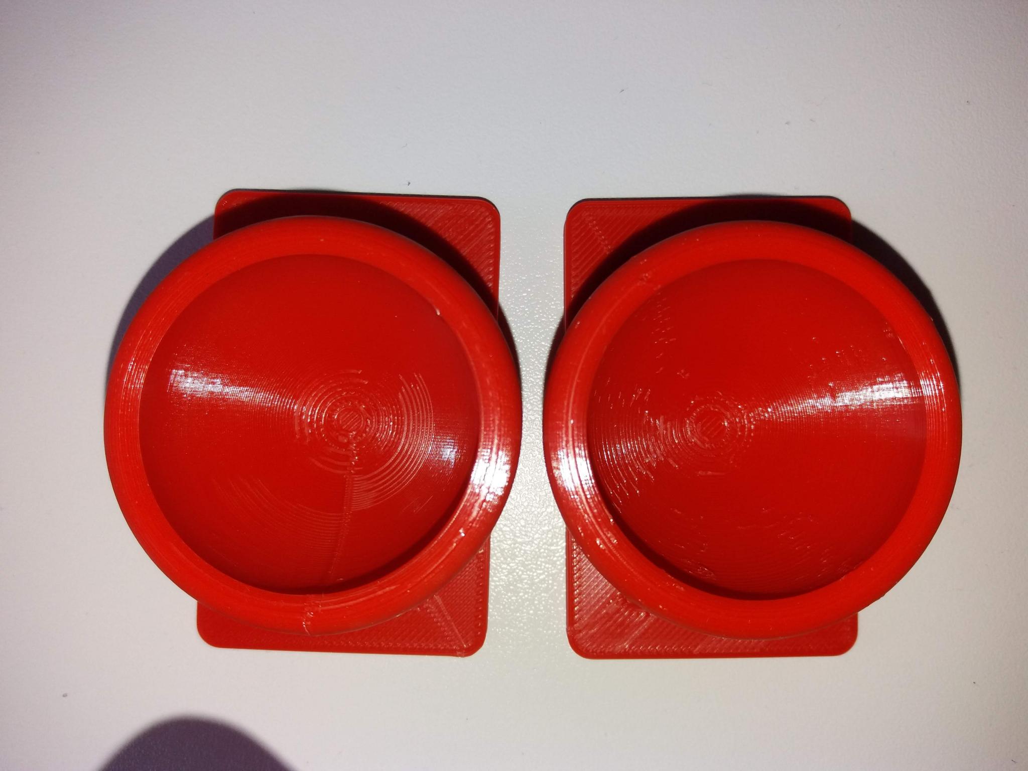

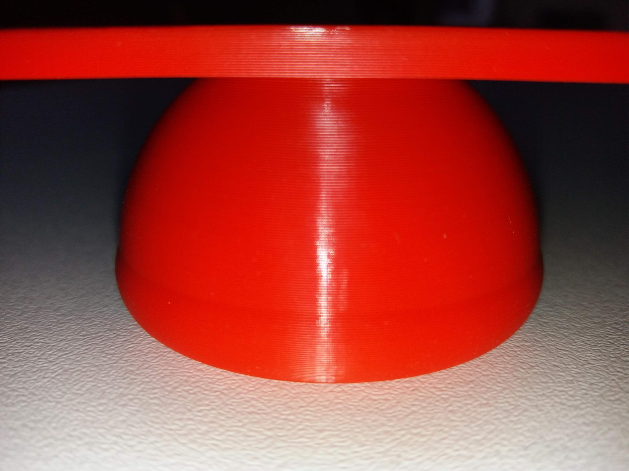

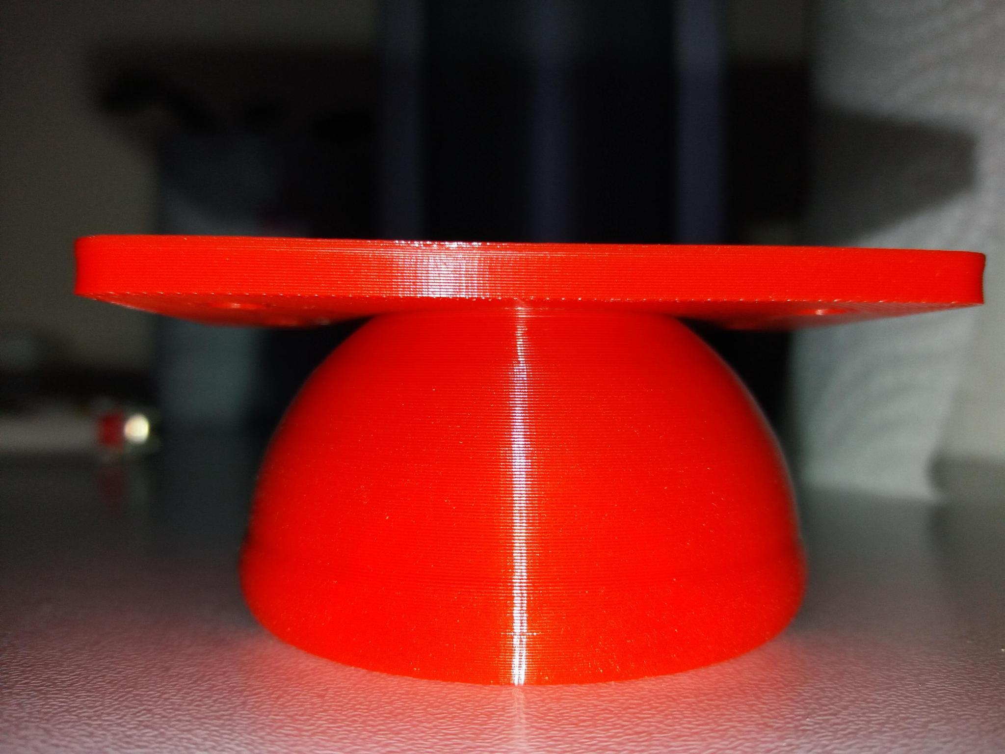

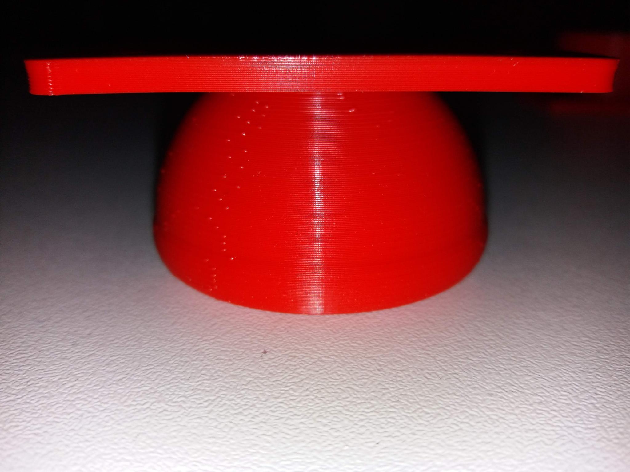

Bonsoir, ça fait quelques jours que je suis passé sur s3d,sur mes impressions j'ai des petites boursouflures qui rend l'esthétique de mes prints pas trop joli, se problème je ne l'avais pas sous cura.
paramètres s3d d'origine.
Avec cura même températures 205°
Les impressions faites avec s3d sont quand même supérieur et bcp plus brillantes qu'a cura, mis a part ce petit problème, si vous avez des  idées n'hésitez pas.
Merci d'avance

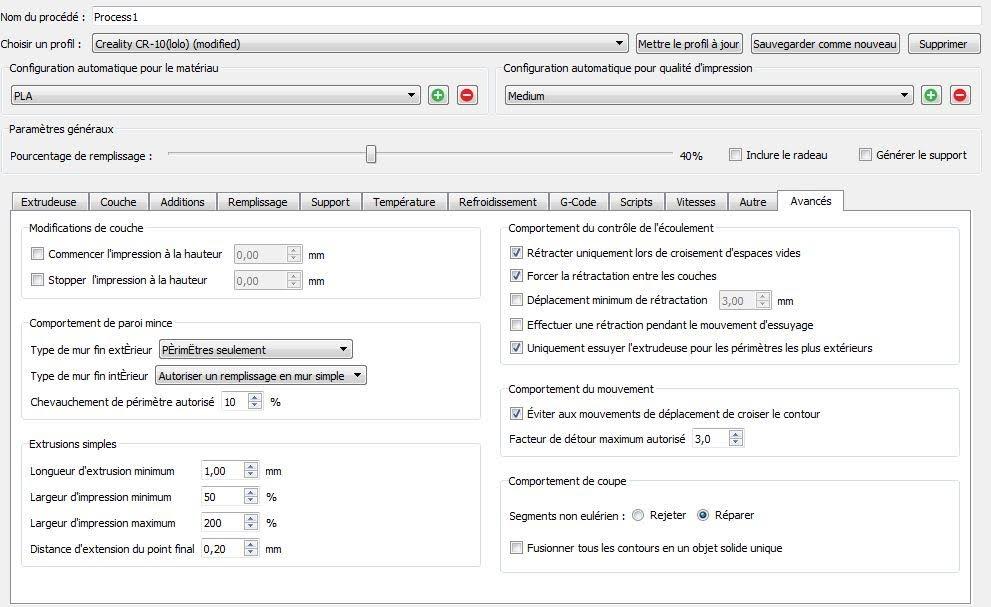

Les petites boursouflures proviennent le plus généralement du départ de la couche. Sous Cura, on nomme cela "z seam alignement", par défaut cura les places dans un endroit le moins voyant mais parfois il vaut mieux les gérer manuellement via les différentes options.
Je sais que S3D a un truc similaire..Reste plus qu'à trouver le nom :)

Bonsoir shagoy, oui mon print a etait plus rapide sous cura de 15mn seulement, effectivement mais boursouflures arrivent bien en début de couche. Pour la vitesse pour les 2 j'était 50mm/s

Ce que le voulais dire, c'est qu'il n'y a aucune raison qu'un slicer donne de meilleur résultat au niveau de la qualité dès lors que tu les maîtrises :)
Les différences sont, selon moi, juste d'un point de vue UI/UX/Ergonomie. Bon après, il y a bien des différences du coté de la gestion des supports etc.. Mais elle s'estompe dès lors que tu configures la chose "aux petits oignons" :)
Par contre, je ne saurais expliquer pourquoi S3D a donné un résultat plus brillant sur les périmètres... Autant sur les couches supérieurs/inférieurs, je comprends mais là... Aucun idée ^_^

Sous S3D il vaut mieux désactiver le "Force retraction between layer"
Tient c'est étonnant car sous Cura (Je tiens à préciser que j'utilise S3D et Cura), par défaut ils ont ajouté le "combing" qui justement "annule" (Bon c'est un peu plus compliqué que cela) la rétraction.

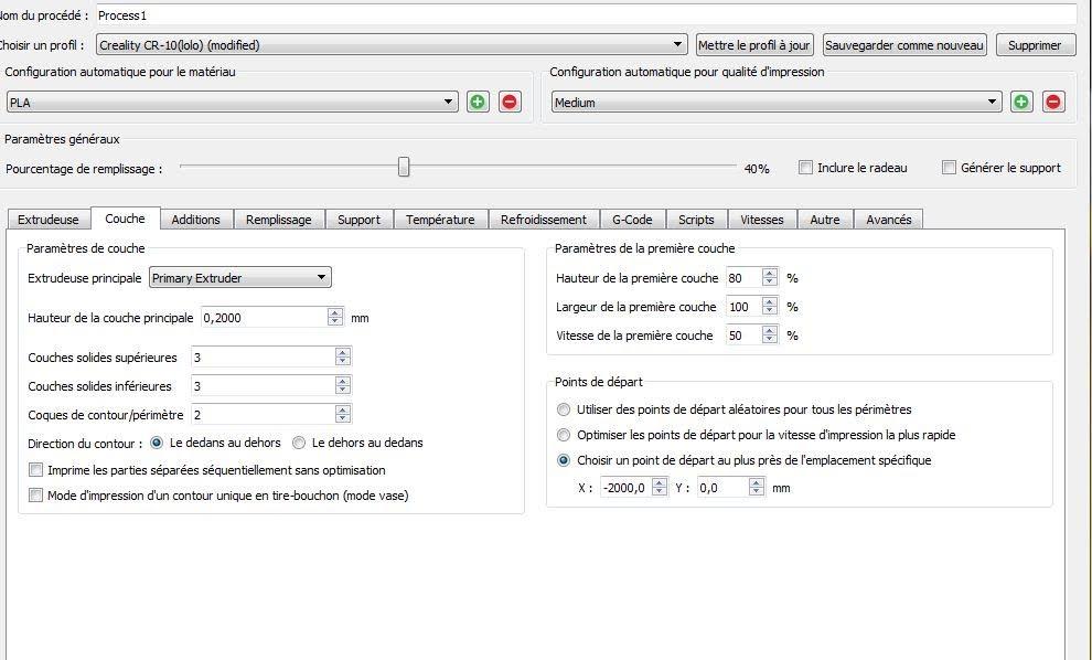

Les petites boursouflures sont dues à l'essuyage de la buse et de l'emplacement du début de la couche.De mémoire (je suis au boulot), tu as le paramètre d'essuyage en bas du premier onglet, et la gestion du début de couche dans le 2 ème onglet (3 possibilités, optimiser l'emplacement du début, fixer l'emplacement, et - je ne sais plus- aléatoire peut-être).
Bonsoir @yopla31,voici le résultat des tests:
Profil s3d d'origine
Là on vois bien les boursouflures

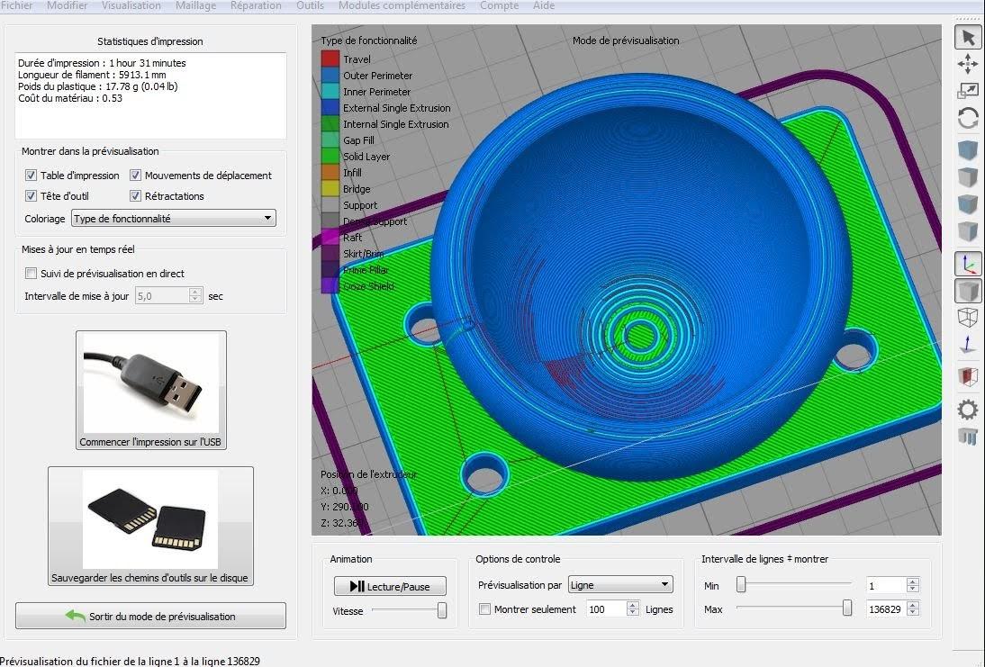

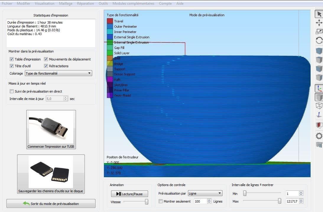

Premier essai: modification j'ai activé "modifié un point de départ"
Aperçu

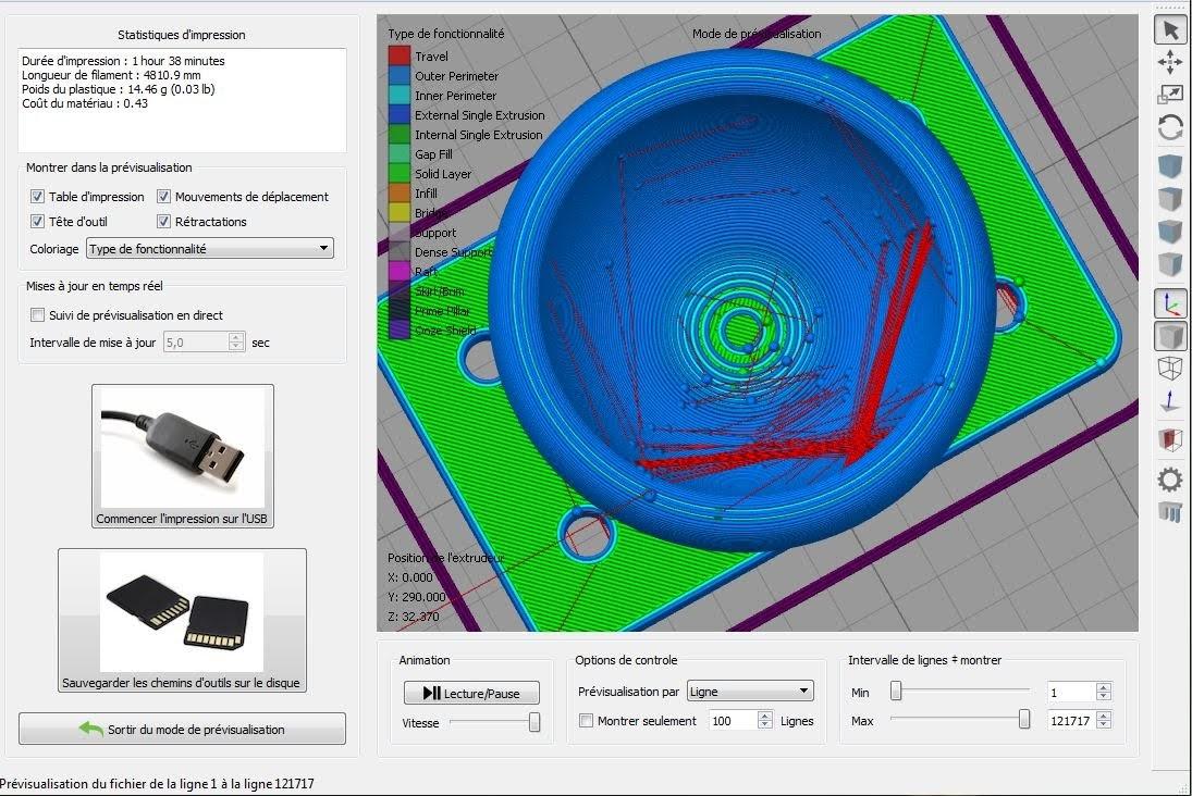

Deuxième modif: j'ai activé "évité aux mouvements de déplacement de croiser le contour"
Apercu:

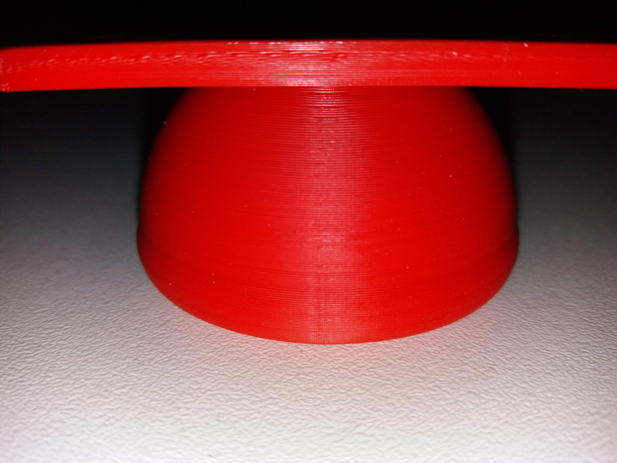

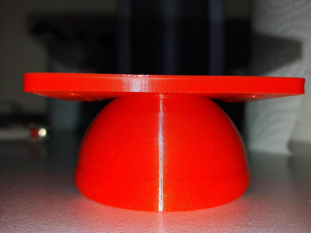

Résultat après impression
A gauche impression avec les modifs et droite l'impression profil d'origine
Franchement il y a pas photos plus de boursouflures de partout sur ma pièces, juste une petite cicatrice sur un côté que j'ai choisi, là je suis content.
Merci pour votre aide
Après pour la "cicatrice" (ou les petites boursouflures) il faut faire des tests sur la rétraction (longueur, vitesse, etc...) et c'est propre à chaque filament (type et marque). Mais, je n'ai pas encore tester ces paramètres. Certains filaments seront très sensibles à cela et te laisseront des boursouflures, d'autres beaucoup plus tolérants. @Siel te le faisait remarquer, plus haut, à cela près que c'est très variable en fonction des filaments.

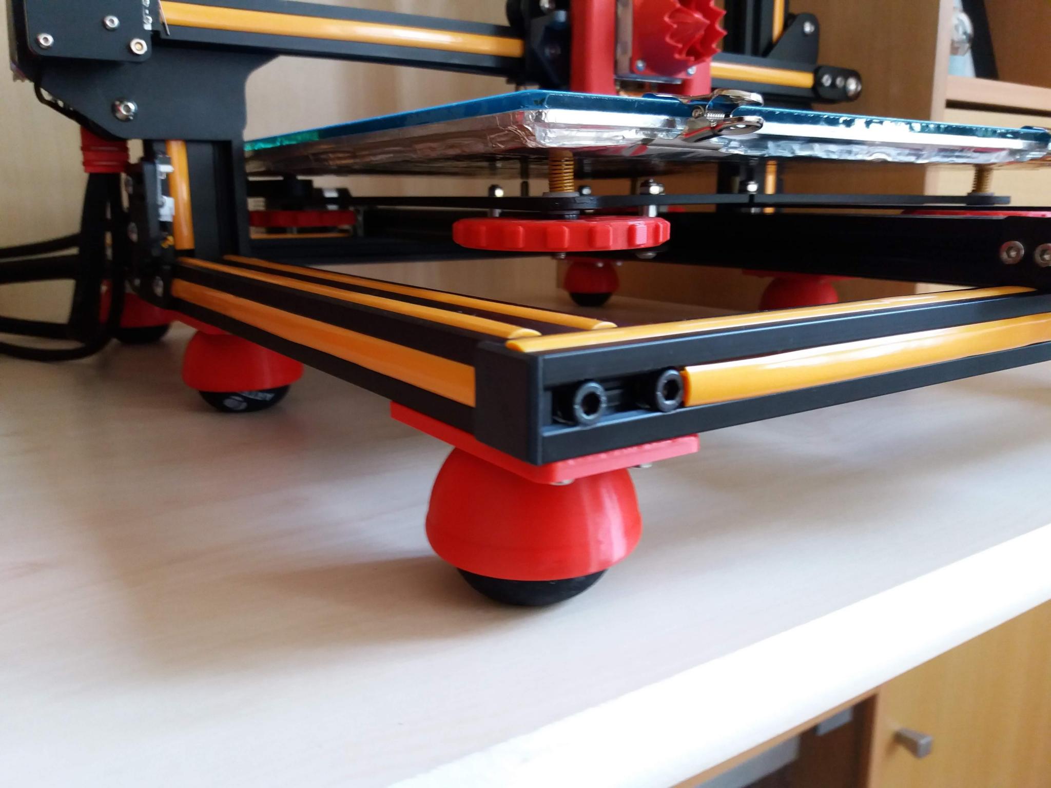

Pourras tu faire un retour sur la performance de ces amortisseurs.
Je les ai imprimés aussi mais pas installés. Après insertion des balles de squash je trouvais l'ensemble trop "mou". Dans le doute je me suis abstenu.
J'ai fait des pièces en caoutchouc avec un emporte pièce, que j'ai doublées. J'y intercalerai peut-être un peu de liège (ou feutre ?) entre les deux si je mets la main sur une chute d'isolant phonique pour parquet.

Montage terminé des supports avec des balles de squash, un peu moins de vibrations entre le sol et surtout moins de bruit.
Pas de différence négative  sur les impressions 20180609_194851.thumb.jpg.0cd484d1c31889a48ecaa8646bee6f66.jpg
Deux pièces imprimé avec les squashballs

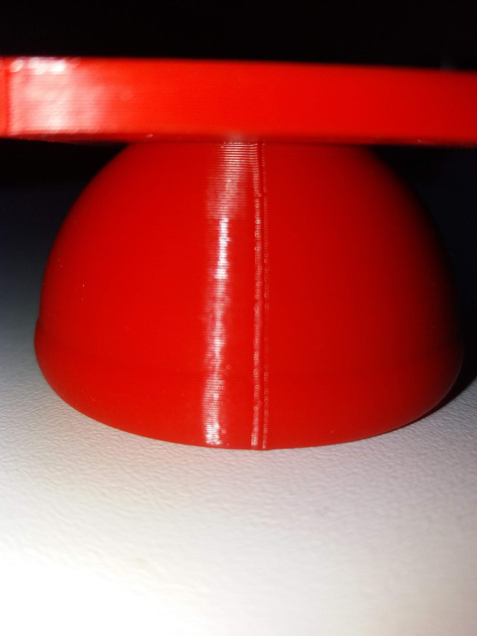

Et là j'ai refait un support en désactivant " forcer la rétractation en les couches" mais aucune difference j'ai toujours ma cicatrice sur la pièce
