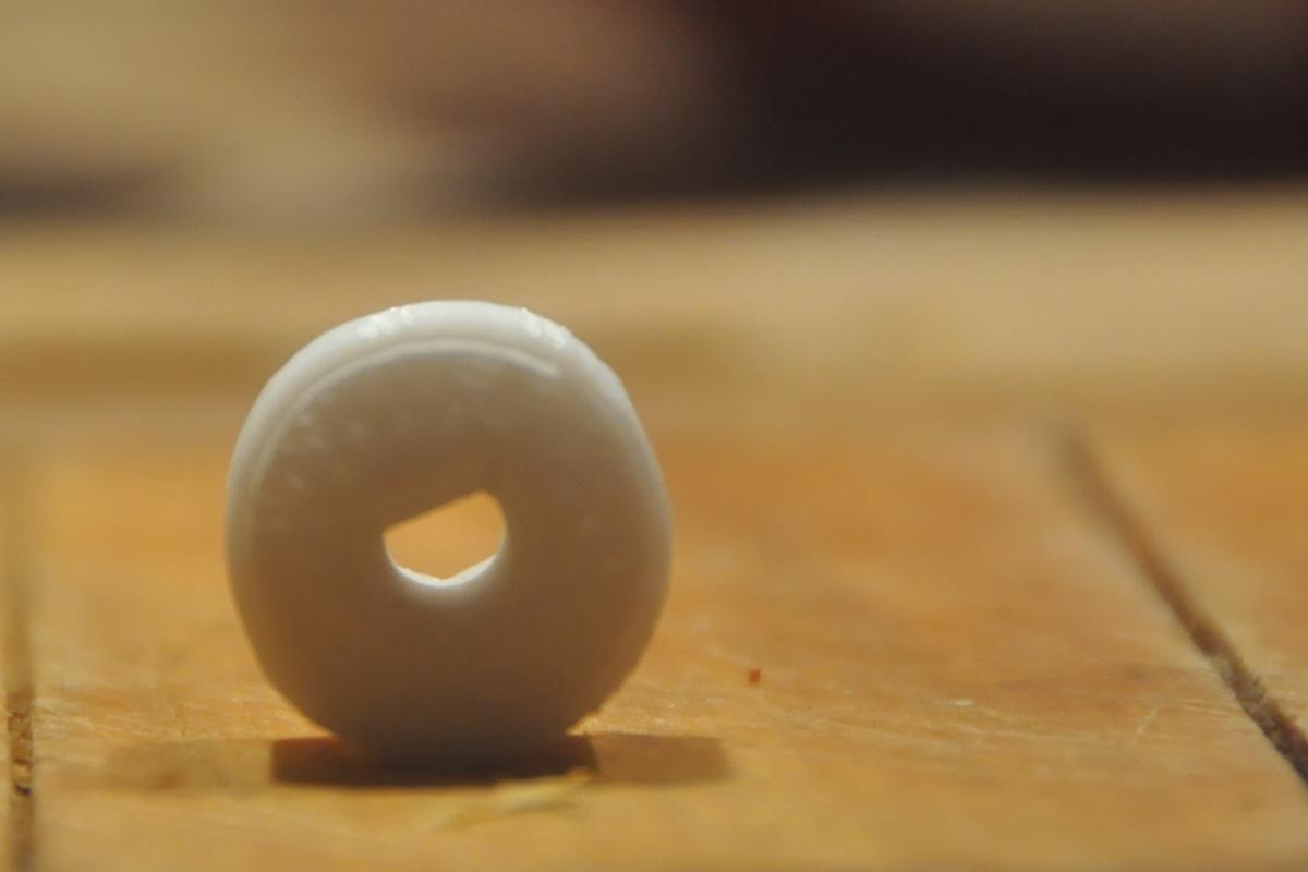

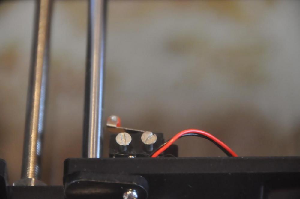

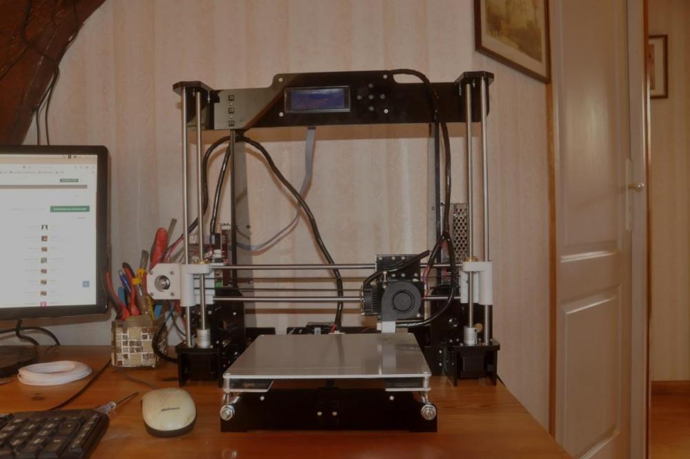

omiagut Posté(e) Juin 5, 2018 Partager Posté(e) Juin 5, 2018 Révélation Bon, elle est à la maison, montée. Gearbest met dix jours à l'envoyer, pas mal. Je me suis décidé en écoutant deux gamins de mon age, qui en étaient contents. La monter me faisait peur, mais imaginez des écrous de 3 dans les doigts d' un maçon à la retraite. En plus ma main gauche fait peine à voir, tant ma main droite lui a tapé dessus : ma main droite est une autre main gauche. La doc est vraiment excellente. J'aime encore mieux la vidéo en 2 parties qui m'a servi de guide. Bon le gars, c'est un peu le blond de Gad Elmaleh : jamais il ne fait tomber un écrou. Ce qui est sympa, c'est qu' Anet n'est pas avare de ses vis et autres, il y a toujours largement. J' ai quand même été étonné : A quoi bon écrire sur le lit chauffant de faire attention parce que c'est chaud, et mettre l'avertissement en dessous ? Problème avec le fin de course Y : alésage trop large du porte-pièce, les vis 2*12 nagent. J'ai perdu une bonne heure à chercher des vis qui aillent à peu près, dans une de ces énormes boites à vis Problème récurrent d'ailleurs, le fin de course de l'axe des X ne tient vraiment que par une seule vis, même raison. Le plateau ne bouge pas librement, les frottements sont importants. Bizarres, ces 2 filetages de l'axe des Z libres en haut Bizarre ce ventilo qui tient avec les 2 vis 3*45 en bas, et pas de vis en haut. Le câble du fin de course de l'axe des Y est un peu court, encore lui. Par contre celui du moteur Z2 est beaucoup trop long. liste exhaustive avant réglage, mais à ce stade je n'ai rien noté de grave. Vient l'épineux problème du réglage, et là, je n'en mène pas large. Je me familiarise avec le menu : home all, ok. libérer les moteurs pour règler la hauteur du plateau : ok. Je m'y suis repris à plusieurs fois, en faisant le plus attention possible par peur de cogner la buse contre le plateau (à la cale d'épaisseur, 0.20mm). Je charge un fichier sur la carte, petit "mount", j'essaie d' imprimer : rien de rien. Une fois, deux, trois ... je rentre le fil, je le sors, le re-rentre, le re-sors ... fil coincé. Je sens que sortir le fil sera ma bête noire. J'ai démonté l'extrudeur pour comprendre où était le problème : coincé dans le petit filetage dans lequel il passe avant de rentrer dans la buse. Heureusement j'en avais commandé plusieurs d'avance, une intuition ... Et on recommence, mais cette fois je suis la procédure pour mettre le fichier sur la carte sd en partant de Cura, et non en faisant un copier-coller du .stl. La pièce s'imprime, mais sur le bord. Pourtant j'ai rentré "Origine au centre de la machime". J'essaie un ou deux trucs glanés ici ou là, rien n'y fait. L' idée me vient d'essayer avec slic3r, je vous livre les deux débuts de code : Cura : M190 S60.000000 M109 S200.000000 ;Basic settings: Layer height: 0.2 Walls: 2 Fill: 20 ;Print time: 20 minutes ;Filament used: 2.533m 7.0g ;Filament cost: 0.19 ;M190 S60 ;Uncomment to add your own bed temperature line ;M109 S200 ;Uncomment to add your own temperature lin G21 ;metric values G90 ;absolute positioning M107 ;start with the fan off G28 X110 Y110 ;move X/Y to min endstops G28 Z0 ;move Z to min endstops G1 Z15.0 F3000 ;move the platform down 15mm G92 E0 ;zero the extruded length G1 F200 E3 ;extrude 3mm of feed stock G92 E0 ;zero the extruded length again G1 F3000 ;Put printing message on LCD screen M117 Printing... ;Layer count: 55 ;LAYER:0 M107 G0 F3000 X-11.371 Y0.144 Z0.200 ;TYPE:SKIRT G1 F1200 X-11.386 Y0.020 E0.00999 G1 X-11.214 Y-1.912 E0.16516 Slic3r : ; generated by Slic3r 1.2.9 on 2018-06-05 at 10:14:17 ; external perimeters extrusion width = 0.40mm ; perimeters extrusion width = 0.67mm ; infill extrusion width = 0.67mm ; solid infill extrusion width = 0.67mm ; top infill extrusion width = 0.67mm ; support material extrusion width = 0.40mm M107 M190 S60 ; set bed temperature M104 S200 ; set temperature G28 ; home all axes G1 Z5 F5000 ; lift nozzle M109 S200 ; wait for temperature to be reached G21 ; set units to millimeters G90 ; use absolute coordinates M82 ; use absolute distances for extrusion G92 E0 G1 Z0.400 F3600.000 G1 E-2.00000 F2400.00000 G92 E0 G1 X97.850 Y98.568 F3600.000 G1 E2.00000 F2400.00000 On devine que Cura se positionne relativement au home all, mais que slic3r crée des données x et Y absolues depuis le centre. Voilà, çà marche. Bon, il va falloir que j'en apprenne plus sur le gcode. Conclusion : pardon d'avoir été un peu long, je voulais vous soumettre un retour exhaustif, çà peut servir. Je suis certain que pour des gens habitués à ce genre de bricolage, c'est assez simple, pour moi çà ne l'est pas, mais rien d'insurmontable. J'ai beaucoup à apprendre, si vous pensez que vos conseils peuvent me faire gagner du temps, ils sont les bienvenus, merci d'avance. Quelques photos, ma première pièce (après les tortillons en bordure de plateau) çà sort de la cuisine à Jupiter. Lien vers le commentaire Partager sur d’autres sites More sharing options...
mikebzh44 Posté(e) Juin 5, 2018 Partager Posté(e) Juin 5, 2018 Bienvenu à bord !! Bravo, à peine monté et déjà une pièce conçue et imprimée de A à Z Lien vers le commentaire Partager sur d’autres sites More sharing options...
Maeke Posté(e) Juin 5, 2018 Partager Posté(e) Juin 5, 2018 (modifié) faut pas mettre "origine au centre", c'est pour les delta à plateau rond. Sur la A8, l'origine c'est le coin avant gauche du plateau. Modifié (le) Juin 5, 2018 par Maeke Lien vers le commentaire Partager sur d’autres sites More sharing options...
omiagut Posté(e) Juin 5, 2018 Auteur Partager Posté(e) Juin 5, 2018 Il y a 3 heures, mikebzh44 a dit : Bravo, à peine monté et déjà une pièce conçue et imprimée de A à Z Merci, Mike, mais le déjà serait plutôt un enfin. Quand on demande une impression, et que rien ne se passe, c'est un poil angoissant quand mêmle. Merci Maeke, je vais essayer çà. Cura me semble plus fourni en réglages que Slic3r, çà m' ennuierait de m' en passer. J'aimerais quand même comprendre quelque chose au gcode, au moins les bases. Est-ce qu'il y a un bon tuto quelque part ? L'odieuse bidouille fin de course des Y Lien vers le commentaire Partager sur d’autres sites More sharing options...
omiagut Posté(e) Juin 5, 2018 Auteur Partager Posté(e) Juin 5, 2018 Il y a 4 heures, Maeke a dit : faut pas mettre "origine au centre", c'est pour les delta à plateau rond. Sur la A8, l'origine c'est le coin avant gauche du plateau. Ah ben oui, çà va beaucoup mieux Lien vers le commentaire Partager sur d’autres sites More sharing options...
