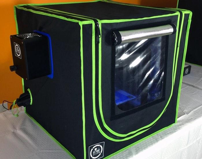

Bosco2509 Posté(e) Juin 8, 2018 Partager Posté(e) Juin 8, 2018 (modifié) Bonjour, Pour ceux qui ne le sauraient pas encore... Creality vend désormais un Caisson pour la CR-10(S), pour le format standard S40. Ce sujet est essentiellement destiné à ceux et celles qui n'ont pas encore franchi le pas du caisson, et j'en fait parti. Pour le descriptif complet, voyez à cette adresse :Caisson Creality CR-10(S) chez Aliexpress Je vous propose de revenir sur les points positifs de ce caisson : Le caisson dispose d'un chauffage intégré (à l'un des panneaux), avec un boitier de contrôle de la température. On peut ainsi paramétrer la température souhaité à l'intérieur du caisson pour le préchauffage, c'est un plus non négigeable pour ceux qui souhaitent imprimer avec autre chose que du PLA. Le caisson est également équipé d'un éclairage LED intérieur, cela pourrait être utile à ceux qui n'ont pas encore de caisson et un éclairage. Le caisson est fait d'une simple structure de tube plastique, et d'une housse isotherme. C'est pas du Nylon qui risque de fondre à la chaleur. C'est isotherme (comme les housses), cela conserve bien la température, humidité, etc... Le caisson est réalisé pour la CR-10(S), et donc d'origine aux bonnes dimensions. Il est donc aussi ultra-léger, il n'y aura pas besoin de réfléchir à un meuble suffisamment costaud et résistant pour supporter le poids. Il sera aussi facilement manipulable et transportable. Des ouvertures sont déjà prêtes pour passer, filament et câbles. Le boitier de contrôle reste ainsi à l'extérieur, et lui évite d'être exposer aux températures dans le caisson. Une petite fenêtre pour regarder l'imprimante en fonctionnement... c'est du indispensable pour un caisson. Les odeurs et particules de plastiques restent confinés à l'intérieur du caisson Les points négatifs (que j'ai pût lui trouver) : L'absence totale d'un système de ventilation et/ou de filtration de l'air. Si on veut un système de filtration d'air efficace, cela sera en plus. Il nécessite obligatoirement d'upgrader l'extrudeur. Le Prix élevé : 171,09€. Mon avis : Ceci n'est que mon avis. Donc vous êtes parfaitement libre d'avoir le vôtre. Au vue du prix, que je trouve un poil top élevé au vu du caisson, des matériaux et des accessoires. Je serai honnête en vous disant, qu'une housse isotherme + une barre led de 20cm + un petit chauffage... on est encore loin d'arriver à ce prix. Mais il faut dire ce qu'il est : un caisson "sans prise de tête" ! Les ouvertures sont déjà là. Il est à la bonne taille. Il remplira sa fonction de manière adéquate. Moi même, qui suis à la recherche d'un caisson... qui conjugue : facilité de transport + compatibilité avec l'imprimante. Ce caisson rempli ces 2 conditions. Je n'ai pas encore franchi le pas... je vous l'avoue... mais il me tente bien ce caisson. Modifié (le) Juin 8, 2018 par Bosco2509 Lien vers le commentaire Partager sur d’autres sites More sharing options...
Phil67 Posté(e) Juin 8, 2018 Partager Posté(e) Juin 8, 2018 (modifié) Le marketing c'est bien Avantages 6 " Les odeurs et particules de plastiques restent confinés à l'intérieur du caisson " Et comment tu fais pour sortir ta pièce ... tu mets un masque à cartouche filtrante tu sors ton caisson sur le balcon... Dans quelques années une étude démontrera les méfaits de l'impression 3D en appartement/espace clos non dédiés edit et il reste bcp d'€ pour adapter l'enveloppe Sinon moi je n'achètes pas un caisson qui se transporte mais d'autres imprimantes pour 170€ tu as presuqe une ender 3 il me semble. Donc "spécialiser" les imprimantes Modifié (le) Juin 8, 2018 par Phil67 Lien vers le commentaire Partager sur d’autres sites More sharing options...
Bosco2509 Posté(e) Juin 8, 2018 Auteur Partager Posté(e) Juin 8, 2018 (modifié) Le caisson de Creality est toujours moins chère que celui-ci : Qui aurai été commercialisé entre 449$ et 1199$ (selon les tailles & modèles)... même en convertissant en euro, c'est chère pour un caisson "en tissu". A ce prix, il n'y avait ni éclairage; ni chauffage... juste un système de filtrationd de l'air.Je comprend que le projet n'a jamais réuni les fonds nécessaire pour sa commercialisation.@Phil67 J'ai vu la vidéo que tu as linké... et j'ai aussi lu le commentaire : Citation Le tissu de nylon ne devrait pas être porté à flamber comme du papier (il sera surtout porté à fondre), mais c'est tout de même un risque dont il faut être conscient. Je prendrais pas le risque d'utiliser un tissu non adapté, après réfléxion personnellement. Surtout que ces "Soft-Box" ne sont pas destinés à des usages long. Imagine... tu lance une impression de 8 heures ou plus... et au bout de 6 heures tu constate que la Soft-Box fond sur ton imprimante... ce serait... "embêtant". Modifié (le) Juin 8, 2018 par Bosco2509 Lien vers le commentaire Partager sur d’autres sites More sharing options...
Guizboy Posté(e) Juin 8, 2018 Partager Posté(e) Juin 8, 2018 Je te réponds ici pour ce qui concerne le caisson (j'ai pas mon gilet pare-balle aujourd'hui et les modos utilisent du gros calibre) Pour moi cette solution de caisson n'est pas valable techniquement parlant. La raison est simple, les moteurs sont confinés à l'intérieur de l'enceinte, ils vont chauffer dangereusement et se dégrader, la précision va diminuer également à cause de la dilatation des courroies d'origine. Le refroidissement de la pièce par le ventilo radial ne se fera plus correctement et les ponts vont coller au support. En gros, la qualité des pièces va baisser énormément. Étant donné que les caissons sont pratiques uniquement pour certains matériaux qui généralement s'impriment à des températures élevées, je pense que des colonnes de refroidissement indépendantes pour les moteurs, le refroidisseur de buse et le refroidissement pièce sont un minimum si le caisson englobe toute l'imprimante. Après on a pas forcément les même besoins et je n'affirme rien, si ça se trouve, c'est très efficace. Je suis juste sceptique pour les raisons évoquées ci-dessus. Il faudrait essayer pour le savoir Il y a 2 heures, Bosco2509 a dit : Je prendrais pas le risque d'utiliser un tissu non adapté, après réfléxion personnellement. Surtout que ces "Soft-Box" ne sont pas destinés à des usages long. Imagine... tu lance une impression de 8 heures ou plus... et au bout de 6 heures tu constate que la Soft-Box fond sur ton imprimante... ce serait... "embêtant". L'imprimante aura planté bien avant que la température à l'intérieur soit suffisante pour faire fondre le nylon Sa température de fusion est de 250° environ. 1 Lien vers le commentaire Partager sur d’autres sites More sharing options...
Bosco2509 Posté(e) Juin 8, 2018 Auteur Partager Posté(e) Juin 8, 2018 (modifié) il y a 36 minutes, Guizboy a dit : Je te réponds ici pour ce qui concerne le caisson (j'ai pas mon gilet pare-balle aujourd'hui et les modos utilisent du gros calibre) Pour moi cette solution de caisson n'est pas valable techniquement parlant. La raison est simple, les moteurs sont confinés à l'intérieur de l'enceinte, ils vont chauffer dangereusement et se dégrader, la précision va diminuer également à cause de la dilatation des courroies d'origine. Le refroidissement de la pièce par le ventilo radial ne se fera plus correctement et les ponts vont coller au support. En gros, la qualité des pièces va baisser énormément. Étant donné que les caissons sont pratiques uniquement pour certains matériaux qui généralement s'impriment à des températures élevées, je pense que des colonnes de refroidissement indépendantes pour les moteurs, le refroidisseur de buse et le refroidissement pièce sont un minimum si le caisson englobe toute l'imprimante. Après on a pas forcément les même besoins et je n'affirme rien, si ça se trouve, c'est très efficace. Je suis juste sceptique pour les raisons évoquées ci-dessus. Il faudrait essayer pour le savoir L'imprimante aura planté bien avant que la température à l'intérieur soit suffisante pour faire fondre le nylon Sa température de fusion est de 250° environ. Ah... c'est pas bête ce que tu viens d'écrire ! J'avais pas réfléchi aux moteurs, aux courroies, etc... au refroidissement de la pièce. Et puis... après tout... les imprimantes 3D ne sont pas vendu dans un boitier (pour certaines). Du coup... je vais peut être faire l'économie d'un caisson... Vis à vis des particules... surtout pour les filaments, autre que le PLA... dont je préfère prévenir les effets, pendant les impressions, il suffirait simplement de ceci, par exemple : http://3dmodularsystems.com/fr/3dtox/423-3dtox-le-purificateur-d-air-pour-imprimante-3d.html Alors... oui... j'ai déjà beaucoup épluché... fouillé l'univers du web sur ces "purificateurs d'air"... et oui... je suis au courant qu'il y a des modèles sur Thingiverse. Je suis en pleine réfléxion sur leurs utilités et sur la question : "Dois-je l'imprimer et me le fabriquer moi même ou en acheter un clé en main, qui aura sûrement été réalisé avec une imprimante, mais testé par un labo, et vendu à prix d'or ?" Oui... c'est une sacré question. Là... @Guizboy tu as réfléchi plus que moi sur l'idée du caisson. Tu jette le doute sur son utilité. Et ce que tu as écris n'est pas faux quand on regarde la gueule de l'impression faite par Creality dans leur caisson... je me suis moi même fait la réfléxion : Ils ont mal réglé leur imprimante ou quoi ? Du coup... ce que tu as dit est sûrement vrai... Modifié (le) Juin 8, 2018 par Bosco2509 1 Lien vers le commentaire Partager sur d’autres sites More sharing options...

Bosco2509 Posté(e) Juillet 24, 2018 Auteur Partager Posté(e) Juillet 24, 2018 (modifié) Petite mise à jour du sujet : Caisson Creality CR-10S (S4) Désormais, le caisson est vendu/commercialisé optionnellement avec : > Upgrade Silicone Heat Bed (plateau silicone pour plateau) 220V 172,68€ avec Upgrade Silicone Heat Bed 129,29€ sans Upgrade Silicone Heat Bed Si on ajoute le fait que ce caisson est vendu avec les câbles d'extension... au final, c'est une bonne nouvelle, car cela montre que le caisson a baissé de prix. Modifié (le) Juillet 24, 2018 par Bosco2509 1 Lien vers le commentaire Partager sur d’autres sites More sharing options...
