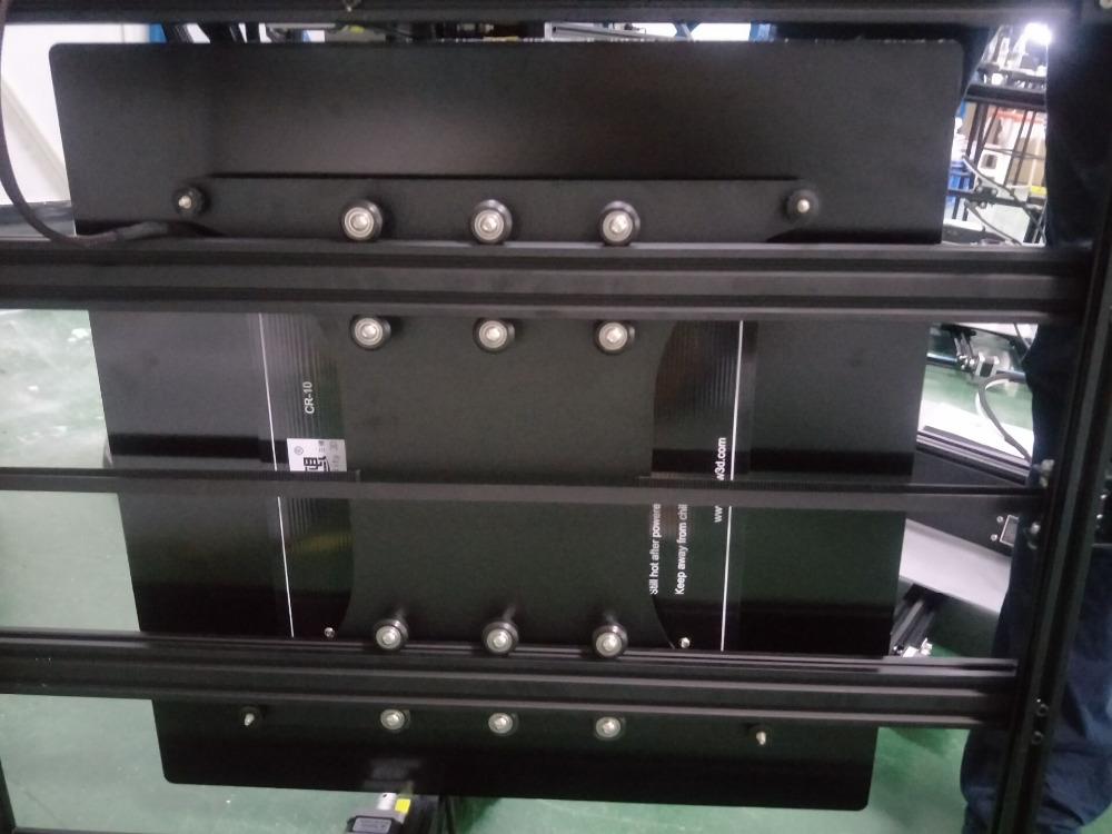

Pour corriger le défaut de guidage du plateau de cette imprimante je voudrais ajouter un axe à décentrement sur les trois roulettes qui en sont dépourvues.
Un passionné de CR-10(S) pourrait-il m'indiquer où je pourrais acheter ces axes ?

Il n'y a pas lieu de mettre ce que tu appelles un axe à décentrement, un excentique donc, sur TOUTES les roulettes
Seulement à l'opposé de celles qui n'en ont pas
Ou alors j'ai mal compris ta question

@volavoile, puisque tu ré-embrayes sur le sujet....
Je n'ai pas de CR10 genuine, donc effectivement ma réponse première ne s'adapte pas forcément à cette machine.
Il me semble que vous avez 6 galets pour guider le Y, non ?
Tout le monde sait bien qu'un meuble a quatre pieds est toujours moins stable qu'un tabouret qui n'en a que trois
Alors que penser quand il y en a six !
Dans ce cas effectivement, et dans un esprit purement mécanicien, l'alignement est "impossible" : heureusement que vous pouvez compter sur une certaine souplesse des bandages V-Slot
C'est pour celà que, quand j'ai conçu mon propre clone de CR10, j'ai prévu deux rails pour guider l'Y, un peu comme ça :
QQ20170825092036
Mais au lieu de mettre 6 galets par côté, je n'en ai mis que 3 en triangle, avec un seul excentrique. Je retrouve ainsi le tabouret tripéde et la facilité de réglage.
