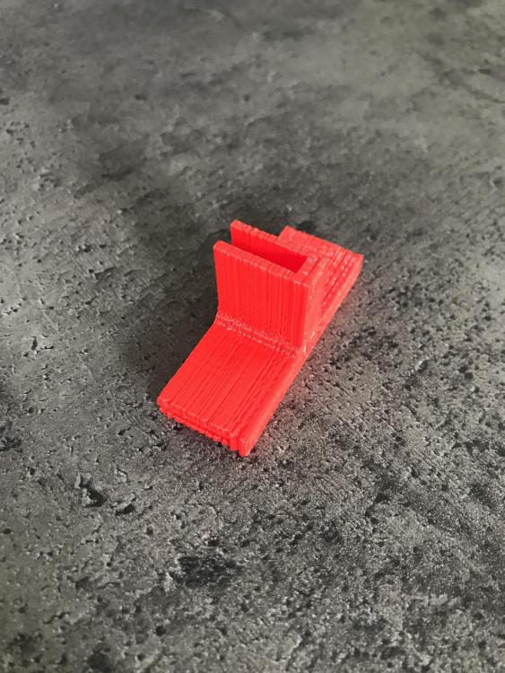

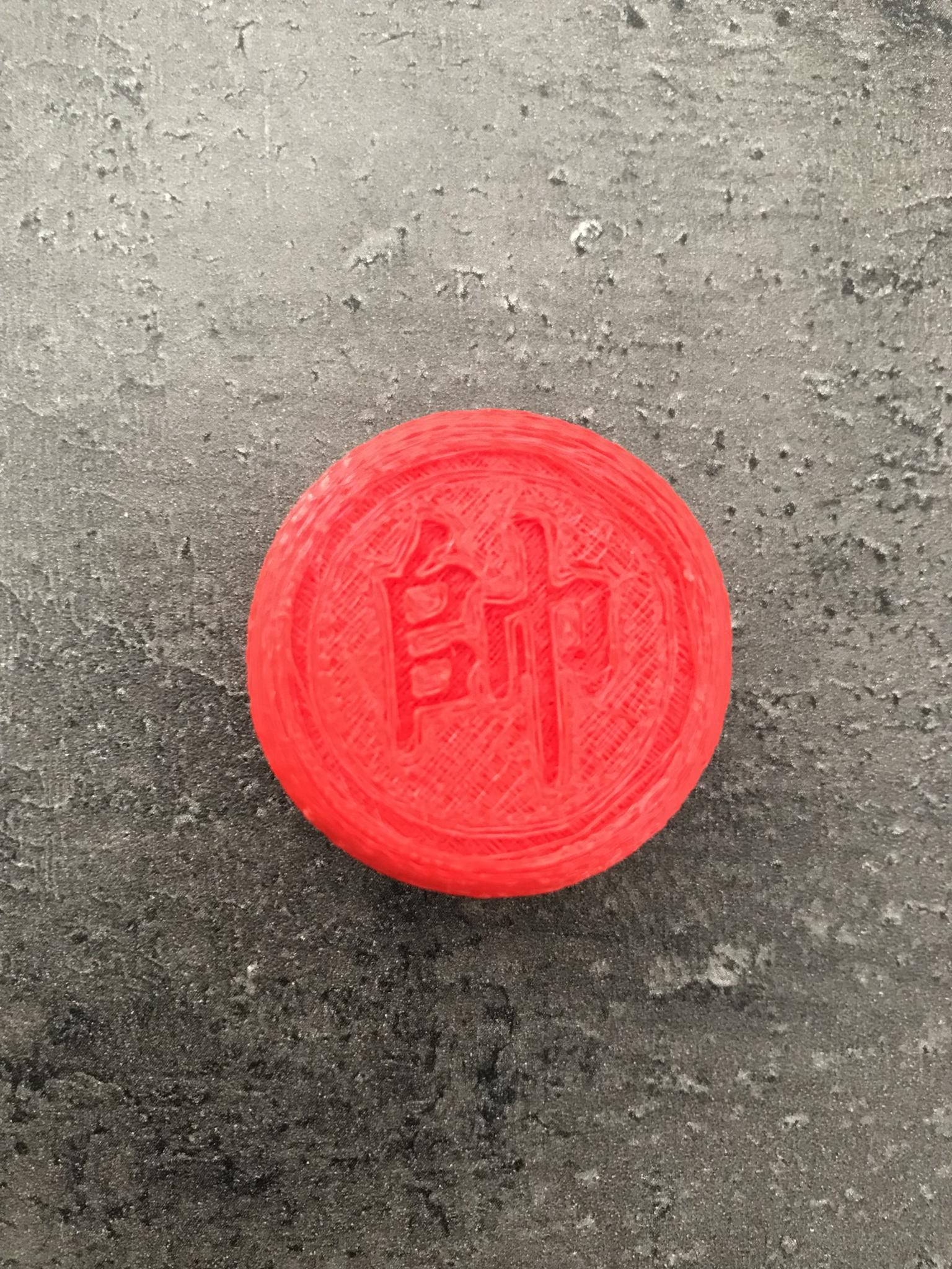

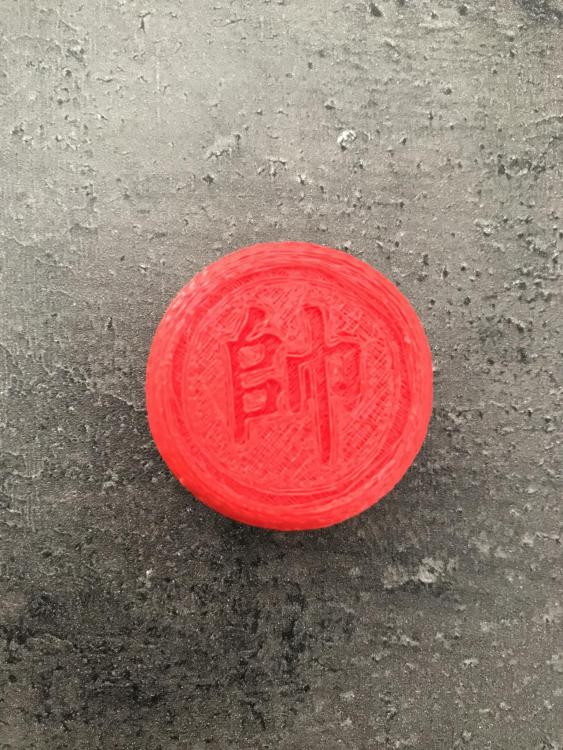

Waran Posté(e) Juin 18, 2018 Auteur Partager Posté(e) Juin 18, 2018 Cool, je vais tester tout ça dans la semaine ! Je n'ai pas eu le temps de m'y mettre ce week-end. Je vais acheter un câble voir si ça vient de ça. Merci beaucoup Pour med premières impressions sur l'Anet, j'ai eu quelques défauts mais globalement ça s'est bien passé. J'ai essayé d'imprimer plusieurs fois avec différents paramètres de température d'impression/bed et de vitesse d'extrusion, mais j'ai toujours ces soucis de couches qui n'adhèrent pas entre elles. Une idée de comment régler ça ? Je pense que c'est un truc tout bête. Je n'imprime que du PLA, en épaisseur de couche 0.2 Lien vers le commentaire Partager sur d’autres sites More sharing options...
Maeke Posté(e) Juin 18, 2018 Partager Posté(e) Juin 18, 2018 Tu as des fichiers Gcode tout près sur la carte de l'imprimante (attention pas les stl), essaies d'imprimer l'un d'entre eux depuis le menu de l'imprimante, on saura alors si ça vient de tes paramètres. Lien vers le commentaire Partager sur d’autres sites More sharing options...
Waran Posté(e) Juin 18, 2018 Auteur Partager Posté(e) Juin 18, 2018 Ca marche, je vais lancer ça de suite ! Lien vers le commentaire Partager sur d’autres sites More sharing options...

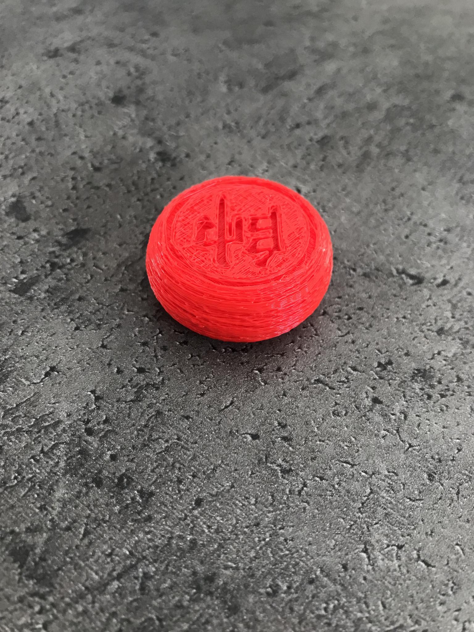

Waran Posté(e) Juin 18, 2018 Auteur Partager Posté(e) Juin 18, 2018 (modifié) Me revoilà. Donc j'ai imprimé une pièce présente sur la carte SD, et toujours pareil mais en plus flagrant. Je dois conclure que ça ne vient pas de mes paramètres ? Modifié (le) Juin 18, 2018 par Waran Lien vers le commentaire Partager sur d’autres sites More sharing options...
Maeke Posté(e) Juin 18, 2018 Partager Posté(e) Juin 18, 2018 Non, et ça confirme ce que je pensais, soit tu as un bouchage partiel, soit ton extrudeur fonctionne mal. 1 Lien vers le commentaire Partager sur d’autres sites More sharing options...

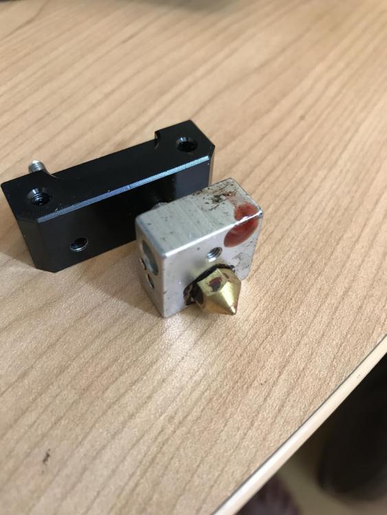

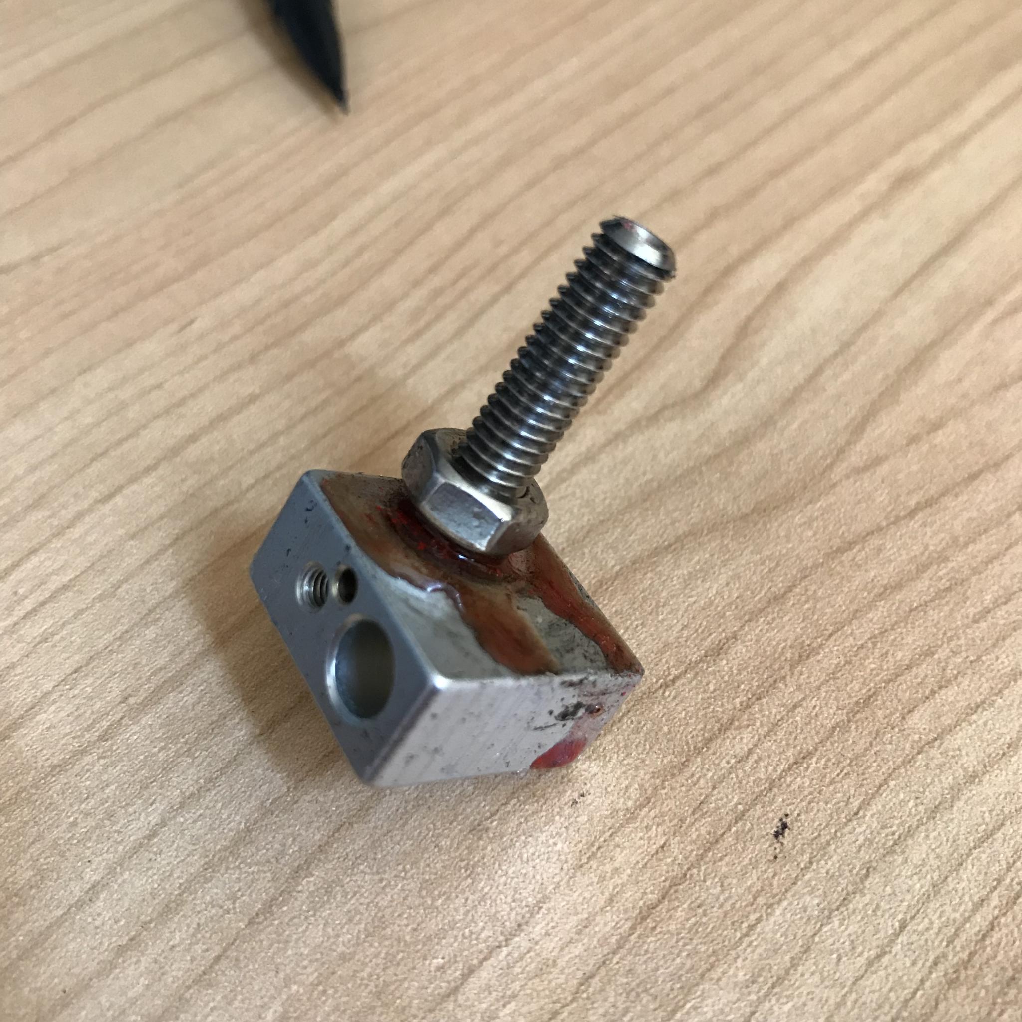

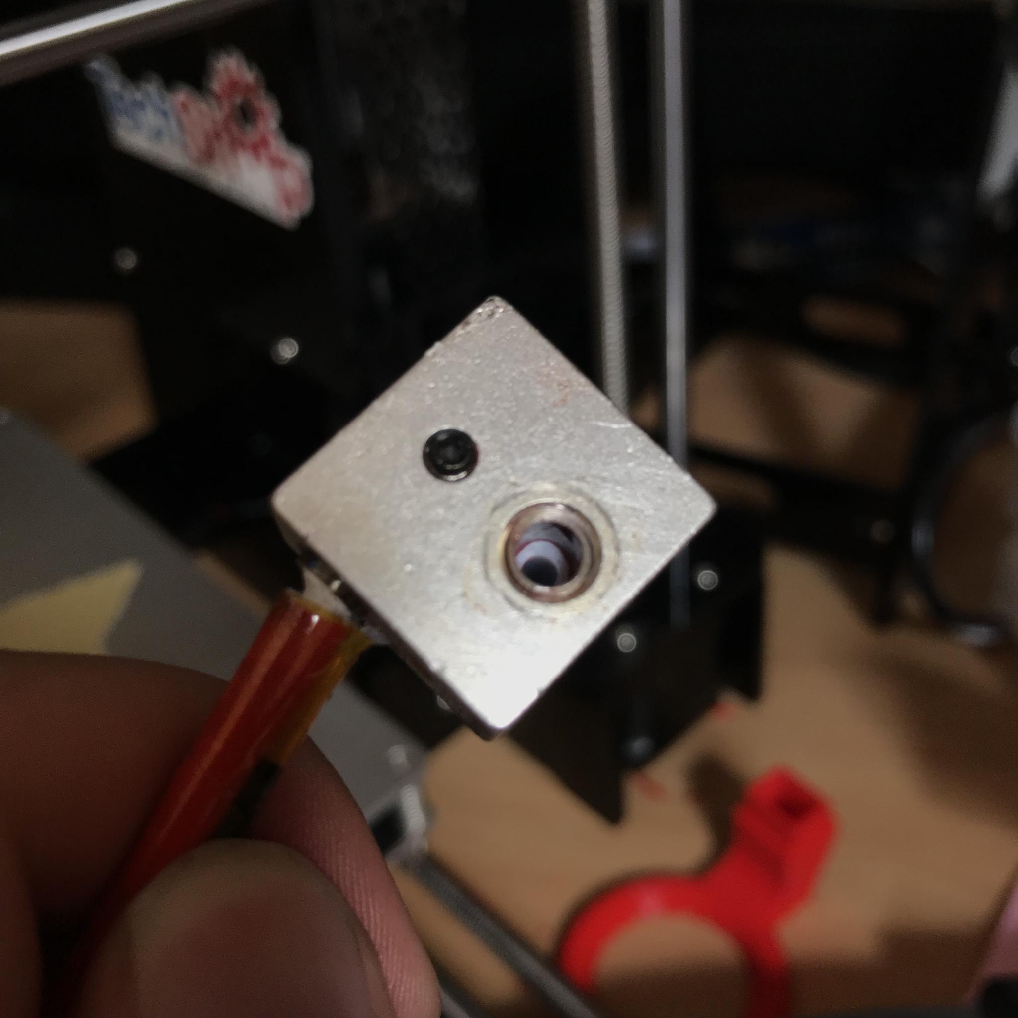

Waran Posté(e) Juin 25, 2018 Auteur Partager Posté(e) Juin 25, 2018 Désolé pour la réponse tardive, la coupe du monde a pris un peu le dessus Je viens de vérifier la poulie ainsi que les vis de roue dentée, aucun soucis là-dessus. Par contre, j'observe des fuites au niveau du corps chauffant. J'ai du plastique sur la buse et entre la vis de serrage supérieure et le corps chauffant. Je pensais avoir bien remonté le tout, que la partie filetée de la buse soit en contact avec le passage du filament fileté, j'ai du me gourer. Je nettoie ça et retente. Lien vers le commentaire Partager sur d’autres sites More sharing options...
Maeke Posté(e) Juin 25, 2018 Partager Posté(e) Juin 25, 2018 quand tu assemble le bloc chauffant, il faut visser la buse en premier, en la laissant desserrée d'un quart de tour, puis visser le tuyau jusqu'à ce qu'il touche la buse, faire un premier serrage de la buse sans forcer comme une brute, remonter le tout, chauffer puis enfin finir le serrage de la buse, à chaud. 1 Lien vers le commentaire Partager sur d’autres sites More sharing options...
Waran Posté(e) Juin 25, 2018 Auteur Partager Posté(e) Juin 25, 2018 Super, merci. Je suis en train de nettoyer, et je viens de voir que le tuyau en PTFE ne venait pas jusqu'au bord du tuyau fileté, est-ce que c'est gênant ? En voyant comme ça, je dirais que le mieux soit qu'il vienne à fleur du bord Lien vers le commentaire Partager sur d’autres sites More sharing options...
Maeke Posté(e) Juin 25, 2018 Partager Posté(e) Juin 25, 2018 (modifié) oui, c'est pas normal, et ça explique la fuite. Par contre là ton tuyau ne devrait pas traverser entièrement le bloc. Modifié (le) Juin 25, 2018 par Maeke Lien vers le commentaire Partager sur d’autres sites More sharing options...
Waran Posté(e) Juin 25, 2018 Auteur Partager Posté(e) Juin 25, 2018 J'ai rajouté un bout de PTFE pour y remédier. Je fais mon Z et test comme ça Lien vers le commentaire Partager sur d’autres sites More sharing options...
