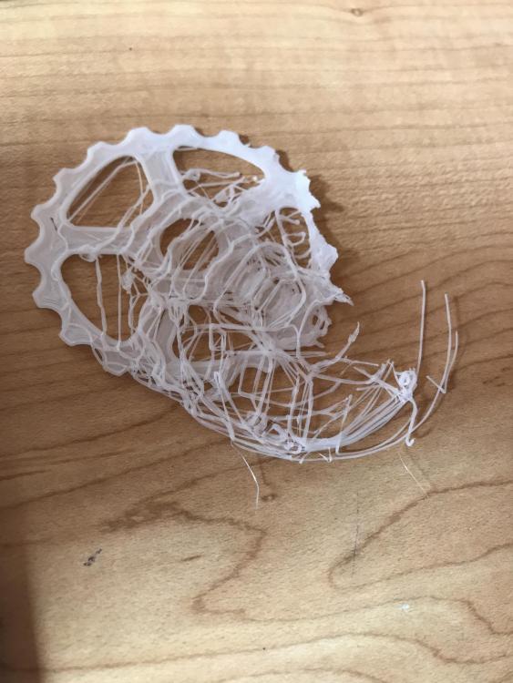

Bonjour j'ai reçu ma CR-10 depuis peu mais j'ai un gros problème.
Quand je lance mon impression tout va bien mais au bout 1/3 du print l’imprimante se décale.
J'ai essayer de retendre ma courroie se qui je pense est bon mais je ne sais pas si cela vient de la courroie ou d'autre chose.
Avez vous une idée ? D’où peut venir se problème et comment le régler ?
Je débute en impression et j'ai un peu de mal, Merci de votre compréhension.
Salut,
Si côté mécanique tout est bon, regarde du côté des drivers moteur ( réglage du courant )
Comment je peux régler le courant ? Et comment faire pour vérifier les moteur ?
Modifié (le) par Vioxti
A tout hasard, as-tu vérifié que ta vitesse d'impression n'est pas trop élevée ? Un problème de décalage de couches peut venir de là - bien que, dans ce cas précis, cela m'étonnerait un peu.
Le ‎12‎/‎06‎/‎2018 at 13:41, Vioxti a dit :
même idée que @Lavazza… regarde la deuxième partie de ce tuto : le réglage électrique
