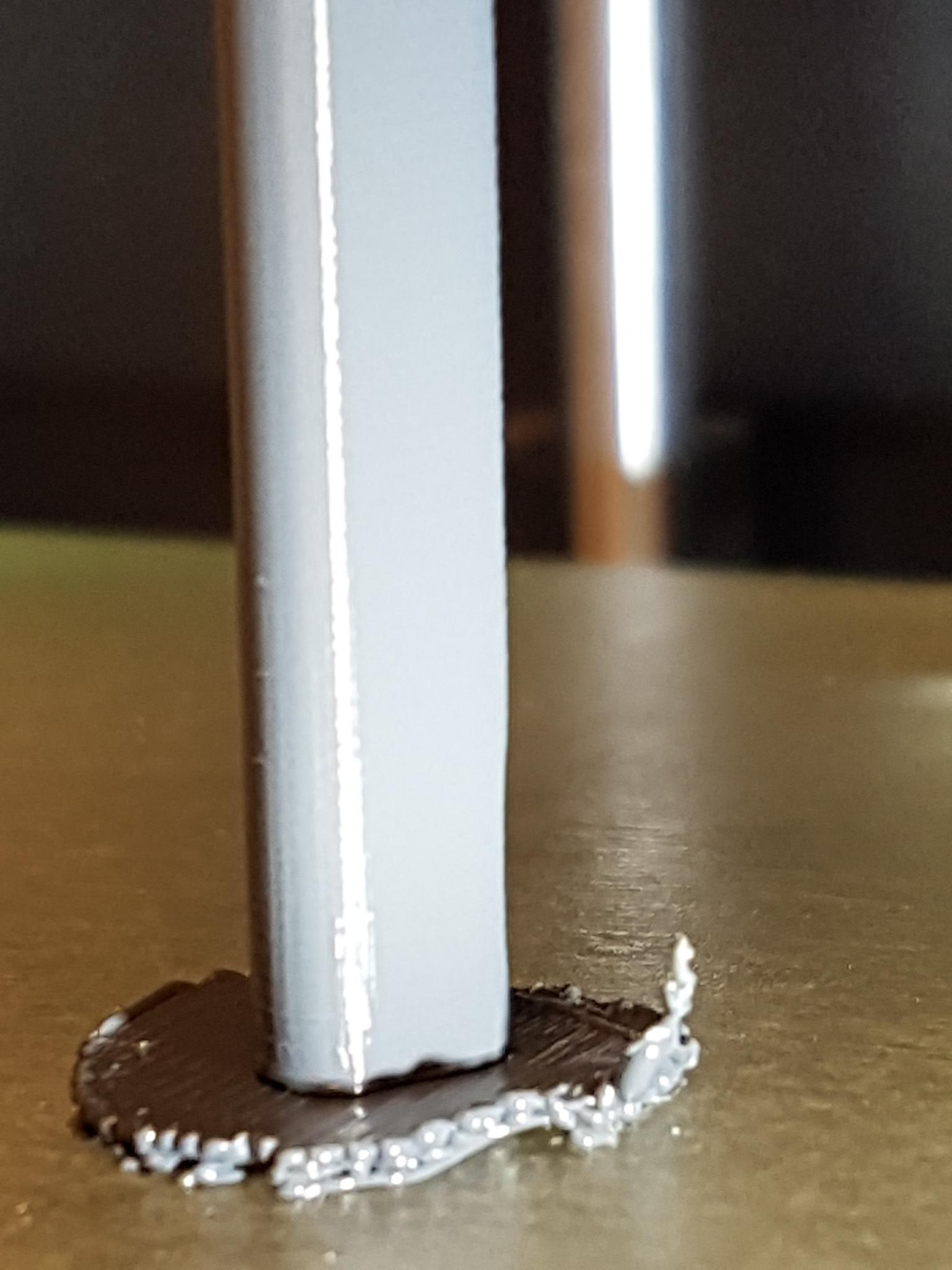

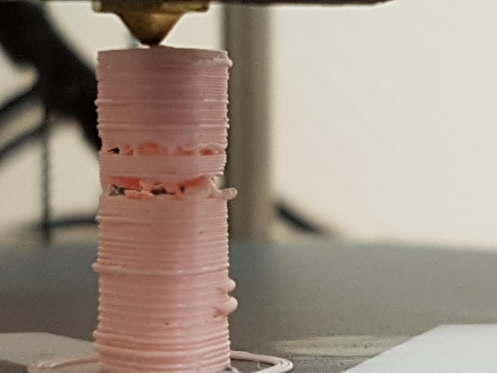

azu19 Posté(e) Juin 13, 2018 Partager Posté(e) Juin 13, 2018 (modifié) J'ai de manière aléatoire l'impression qui se dégrade en hauteur et ensuite plus rien ne sort et la tête continue toute seule , ce qui donne des impressions inachevées , quand juste après je souhaite changer de fil , la tête ne chauffe plus assez le fil reste bloqué et ça claque , après plusieurs essais ça se débloque . Curieusement quand je vérifie , je n'ai rien à déboucher. Modifié (le) Juin 13, 2018 par azu19 Lien vers le commentaire Partager sur d’autres sites More sharing options...

azu19 Posté(e) Juin 14, 2018 Auteur Partager Posté(e) Juin 14, 2018 Je pense à un problème de tête effectivement , vu que j'ai essayé tout le reste , et voici la réponse du sav : Citation Lorsque vous lancez une impression ou faite un taptap, si vous mettez un bout de filament sur le bec de buse, celui-ci fond ou se ramolli bien ? rencontrez-vous un message d'erreur sur votre carte SD ? Tentez d'intervertir les bras de place et aussi de changer de carte SD. Nos tests avant renvoi de l'imprimante étaient pourtant concluant On est pas loin du débrouillez vous tout seul , pour moi la température a baissé , je vais essayer de voir si la buse est chaude en fin de test quand plus rien ne sort . Quand je fait un changement de fil à la fin du test qui n'a pas fonctionné , le fil ne s'ejecte pas et le feeder/extrudeur fait un bruit de claquement, il faut que je recommence pour dégager le fil . Lien vers le commentaire Partager sur d’autres sites More sharing options...

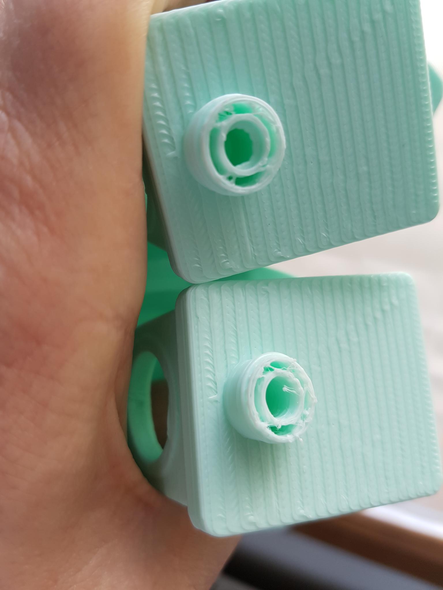

azu19 Posté(e) Juillet 13, 2018 Auteur Partager Posté(e) Juillet 13, 2018 Alors dernier retour chez dagoma , avec changement de la tête d'impression . L'impression se fait jusqu'au bout (enfin ) j'ai eu aussi des exemplaires fait sur place , c'est pas mal , cela dit il y a quelque chose qui a du se passer pendnat le transport car je n'ai plus une parfaite supperposition des couches (les pièces sont bonnes pour la poubelle) , j'ai essayé deux fois et exactement le même résultat , si quelqu'un sait comment régler ce problème sur la neva magis je suis preneur sinon je mets à la benne parce que là (depuis mars date de l'achat ) je trouve que j'ai perdu pas mal de temps avec cette imprimante . Lien vers le commentaire Partager sur d’autres sites More sharing options...
azu19 Posté(e) Juillet 13, 2018 Auteur Partager Posté(e) Juillet 13, 2018 troisième test la situation se dégrade, j'ai jamais vu un truc pareil Lien vers le commentaire Partager sur d’autres sites More sharing options...

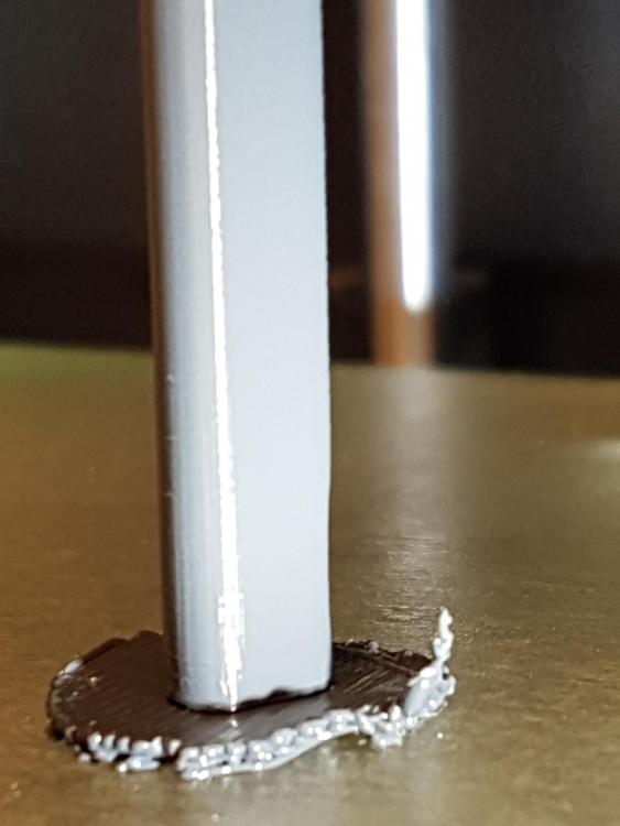

azu19 Posté(e) Juillet 13, 2018 Auteur Partager Posté(e) Juillet 13, 2018 En comparaison le même fichier avec une mini A-Box Lien vers le commentaire Partager sur d’autres sites More sharing options...
