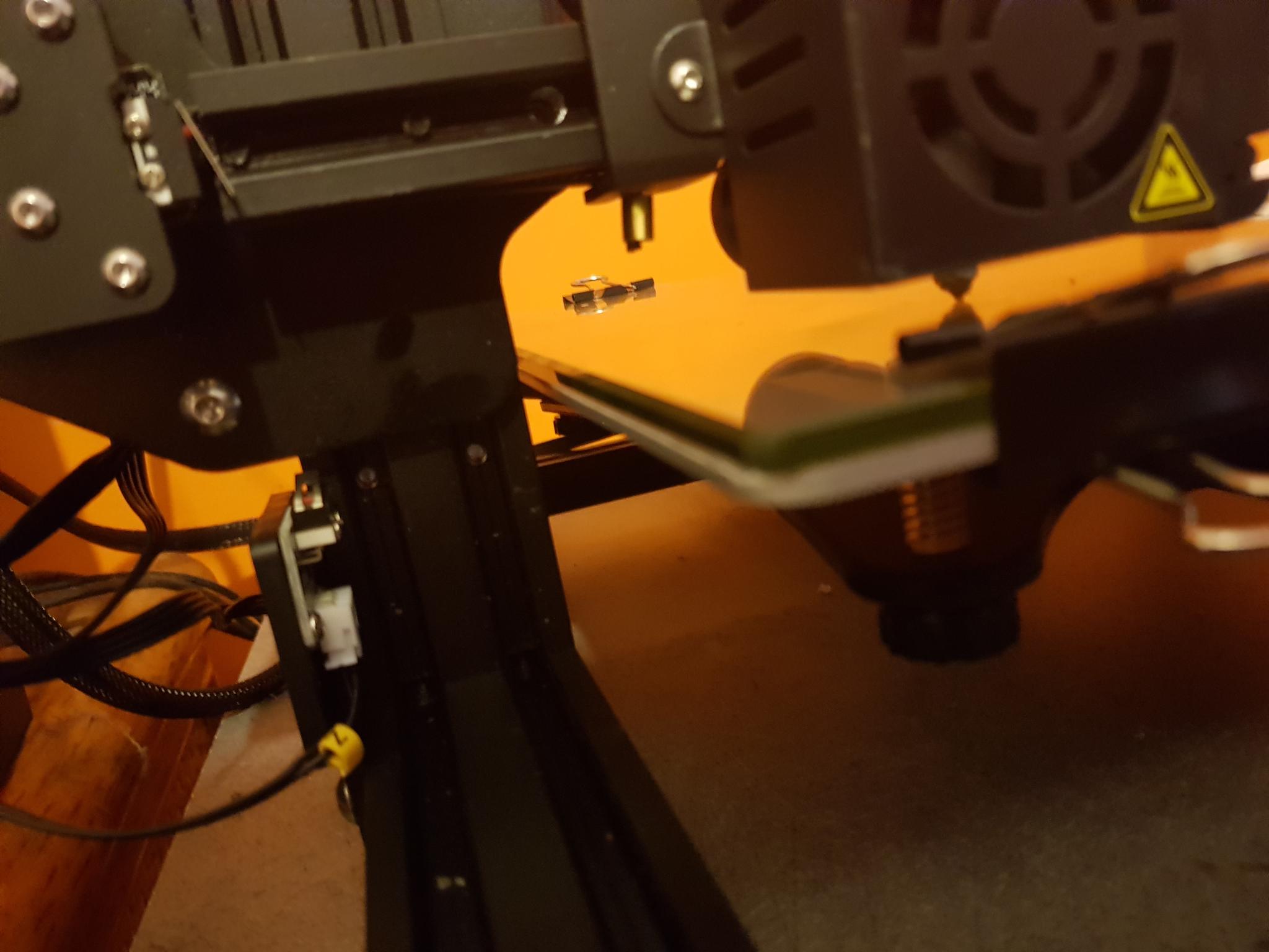

gaetor29 Posté(e) Juin 15, 2018 Partager Posté(e) Juin 15, 2018 bonjour je voudrais savoir comment ressoudre mon probleme , mon axe z ne dessent pas juste au capteur du coup je peut pas regler mon imprimante . Lien vers le commentaire Partager sur d’autres sites More sharing options...
Desmojack Posté(e) Juin 15, 2018 Partager Posté(e) Juin 15, 2018 Hello, Le plus simple, tu dévisses la plaque qui maintient ton endstop, tu la remontes à la bonne hauteur et tu revisses. Tu peux aussi jouer sur la hauteur du bed en comprimant un peu plus les 4 ressorts, mais faut quand même garder de la marge et ne pas les écraser à fond. Lien vers le commentaire Partager sur d’autres sites More sharing options...
Jean-Claude Garnier Posté(e) Juin 15, 2018 Partager Posté(e) Juin 15, 2018 il y a 1 minute, Desmojack a dit : .. /.. Le plus simple, tu dévisses la plaque qui maintient ton endstop, tu la remontes à la bonne hauteur et tu revisses. Hé Jack, la sieste ne te vaut rien .... Tu la "remontes" pas : tu la descends Et si les trous ne permettent pas de descendre suffisamment la plaque support, il faut les oblonguer un peu avec un coup de lime ronde (ou peut-être essayer si des fois en la montant dans l'autre sens, ça irait mieux ? ) Lien vers le commentaire Partager sur d’autres sites More sharing options...
Desmojack Posté(e) Juin 15, 2018 Partager Posté(e) Juin 15, 2018 il y a 9 minutes, Jean-Claude Garnier a dit : Hé Jack, la sieste ne te vaut rien .... Tu la "remontes" pas : tu la descends Et si les trous ne permettent pas de descendre suffisamment la plaque support, il faut les oblonguer un peu avec un coup de lime ronde (ou peut-être essayer si des fois en la montant dans l'autre sens, ça irait mieux ? ) Bin non, faut bien remonter le endstop pour qu'il vienne au contact du Z avant que la buse vienne tout défoncer, voir photo. Puis si je me plante, c'est pas à cause de la sieste, j'en fais pas Lien vers le commentaire Partager sur d’autres sites More sharing options...

Bosco2509 Posté(e) Juin 15, 2018 Partager Posté(e) Juin 15, 2018 (modifié) Il y a 1 heure, gaetor29 a dit : bonjour je voudrais savoir comment ressoudre mon probleme , mon axe z ne dessent pas juste au capteur du coup je peut pas regler mon imprimante . Tu met une cale en carton ou un morceau de bouchon de liège et le tour est jouer. Après tu imprime aussitôt cela : https://www.thingiverse.com/thing:2158261 ou https://www.thingiverse.com/thing:2456687 ou https://www.thingiverse.com/thing:2743910 ou https://www.thingiverse.com/thing:2418407 Et plus besoin de se soucier des ressorts comprimés... Correction : oups... le titre ma aussi induit en erreur. Faut essayer de baisser l'interrupteur en donnant un tour de clé. Modifié (le) Juin 15, 2018 par Bosco2509 Lien vers le commentaire Partager sur d’autres sites More sharing options...
Desmojack Posté(e) Juin 15, 2018 Partager Posté(e) Juin 15, 2018 MDR !!!! Bin non faut le monter. le coup de la cale si tu es en butée (ou le coups de lime, nickel)), ça peut en effet te dépanner pour imprimer une pièce comme indiquée par @Bosco2509 @gaetor29change le titre de ton topic, on va pas y arriver autrement. Lien vers le commentaire Partager sur d’autres sites More sharing options...

volavoile Posté(e) Juin 17, 2018 Partager Posté(e) Juin 17, 2018 Super tes liens @Bosco2509. Suite à modif de la fixation du bed avec des boulons nylstop, les spires étaient jointives sans arriverà la bonne hauteur, et je n'étais pas fan de la cale! Je vais gagner un peu de temps! Lien vers le commentaire Partager sur d’autres sites More sharing options...
