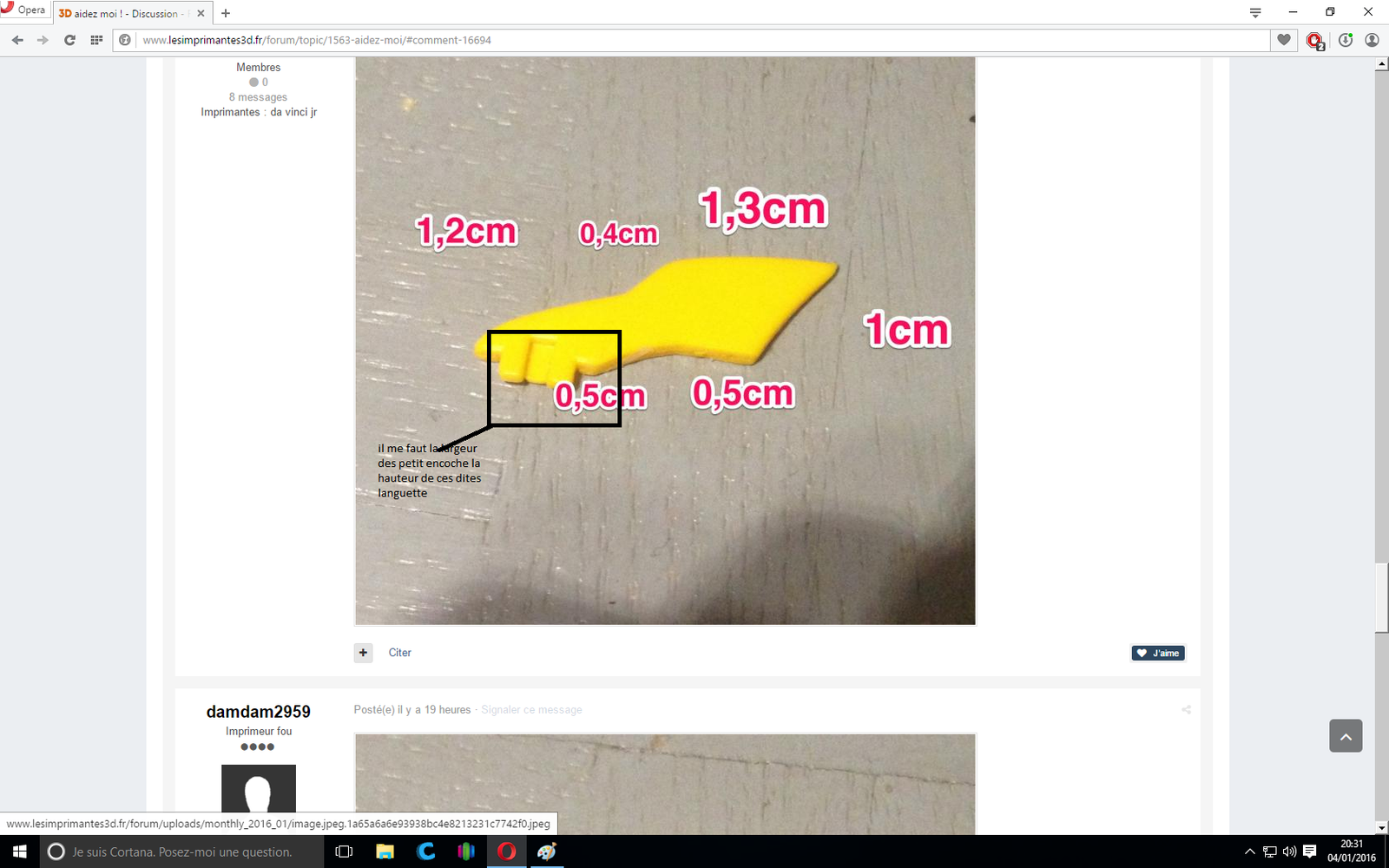

polua Posté(e) Janvier 3, 2016 Auteur Partager Posté(e) Janvier 3, 2016 dsl de l'attente (problème de réseau) je dois scanner des petites pièces de modelisme pour les reproduires mais je n'ai pas de scanneur et j'ai déjà essayé certaines applications de scan mais ce n'est pas assez précis (123D catch,trnio ...) pouvez vous m'aider ! Lien vers le commentaire Partager sur d’autres sites More sharing options...

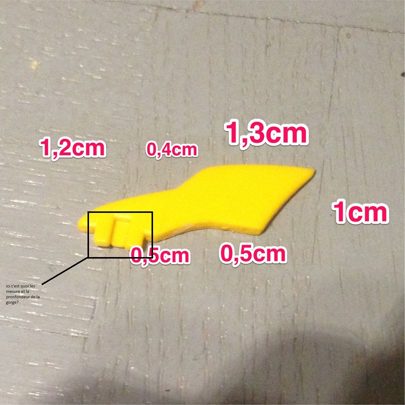

polua Posté(e) Janvier 3, 2016 Auteur Partager Posté(e) Janvier 3, 2016 merci beaucoup ! est-ce que si je vous envoie des photos de mes pièces que je dois "créer" en 3D vous pourrez m'aider ? Lien vers le commentaire Partager sur d’autres sites More sharing options...
myrock Posté(e) Janvier 3, 2016 Partager Posté(e) Janvier 3, 2016 oui avec les cotes de préférence Lien vers le commentaire Partager sur d’autres sites More sharing options...
polua Posté(e) Janvier 3, 2016 Auteur Partager Posté(e) Janvier 3, 2016 merci ! meme si ça va être compliqué car une des pièces est légèrement arrondi ! j'ai envoyé les deux face ! Lien vers le commentaire Partager sur d’autres sites More sharing options...

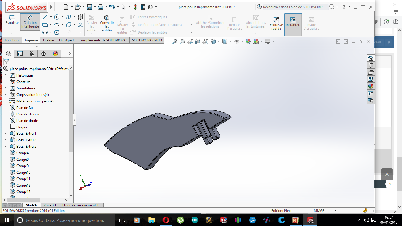

damdam2959 Posté(e) Janvier 3, 2016 Partager Posté(e) Janvier 3, 2016 Bonjour il me faudrait les dimension et je te le modélise sur solidworks cdlt Lien vers le commentaire Partager sur d’autres sites More sharing options...
polua Posté(e) Janvier 3, 2016 Auteur Partager Posté(e) Janvier 3, 2016 voilà c'est bon je pense que ça devrait suffire mais merci beaucoup ! ps : il y a 1mm d'épaisseur ! Lien vers le commentaire Partager sur d’autres sites More sharing options...

damdam2959 Posté(e) Janvier 4, 2016 Partager Posté(e) Janvier 4, 2016 à l’instant, MatC a dit : Je ne suis pas expert en modélisation mais ça sera clairement plus précis et efficace qu'un scan ! Merci @damdam2959 du coup de main Bonjour de rien avec plaisir si quelqu'un du forum a besoin que je lui modélise quelque chose c'est avec plaisir je suis de base tourneur-fraiseur commande numérique donc je connais bien solidworks des que j'ai les dimension qu'il me manque j'attaque la modélisation cdlt Lien vers le commentaire Partager sur d’autres sites More sharing options...
polua Posté(e) Janvier 4, 2016 Auteur Partager Posté(e) Janvier 4, 2016 dsl j'avais oublié et merci beaucoup la gorge fait 1mm de profondeur ! Lien vers le commentaire Partager sur d’autres sites More sharing options...
damdam2959 Posté(e) Janvier 4, 2016 Partager Posté(e) Janvier 4, 2016 il y a 16 minutes, polua a dit : dsl j'avais oublié et merci beaucoup la gorge fait 1mm de profondeur ! et les genre de languettes (c'est pour faire simple hein ) Lien vers le commentaire Partager sur d’autres sites More sharing options...
polua Posté(e) Janvier 5, 2016 Auteur Partager Posté(e) Janvier 5, 2016 j'espère que ça suffit sinon redemande moi ! et encore merci ! Lien vers le commentaire Partager sur d’autres sites More sharing options...
damdam2959 Posté(e) Janvier 5, 2016 Partager Posté(e) Janvier 5, 2016 Bonjour c'est parfait je te fais ca dans les jours qui vienne cdlt Lien vers le commentaire Partager sur d’autres sites More sharing options...
damdam2959 Posté(e) Janvier 6, 2016 Partager Posté(e) Janvier 6, 2016 tu es sur que cela fais 1 mm d'épaisseur car c'est pas gros pour imprimer une si faible épaisseur avec une imprimante 3 D tu va bien galérer Lien vers le commentaire Partager sur d’autres sites More sharing options...
damdam2959 Posté(e) Janvier 6, 2016 Partager Posté(e) Janvier 6, 2016 (modifié) Bonjour Ca ressemble a ca ou pas du tout? Modifié (le) Janvier 6, 2016 par damdam2959 Lien vers le commentaire Partager sur d’autres sites More sharing options...
polua Posté(e) Janvier 6, 2016 Auteur Partager Posté(e) Janvier 6, 2016 oui c'est exactement ça oui je sais ça va être assez difficile de m'imprimer maiq il faut que j'y arrive du coup ! Lien vers le commentaire Partager sur d’autres sites More sharing options...
