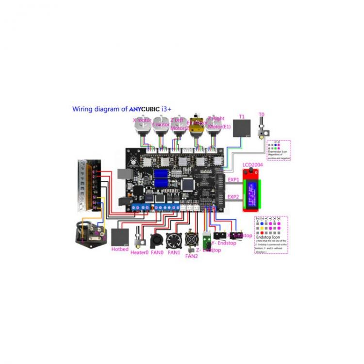

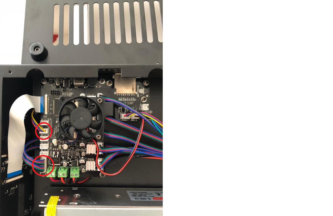

j'ai ouvert la bête hier pour comparer les 2 cartes. Les connecteurs semblent différents sur 2-3 trucs mais rien de bien fou.
Les principaux sont les mêmes (alimentation, moteurs, sonde température etc...)
J'ai trouvé un schéma simple des branchements sur la Trigo normale. Mais je vois pas comment je pourrais brancher certain composant sans les connecteurs adaptés. A moins de trouver les bons embouts de câblage. Je viens de commander une boite d'embouts sur amazon. Je vous tiens au courant 🙂
 carte-trigorilla-pour-imprimante-3d-anyc

oui rien de bien compliqué, dis moi quels sont les branchements où t'es forcé de changer le connecteur ?

Il y a 10 heures, stef_ladefense a dit :
Il me semble que c'est les connecteurs des endstops et de la sonde de température de la buse (en gros ceux en rouge sur la photo). Je vais juste devoir bien remonter les fils pour pas me tromper (photo du forum pas de la mienne)
