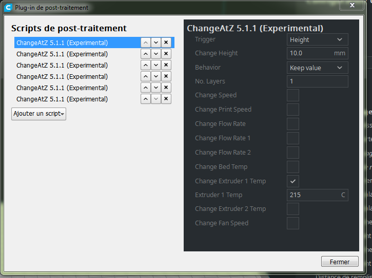

Pour en imprimer une, je charge n'importe quel fichier qui soit dans les plage de température que je souhaite sur thingiverse ou bien il faut le créer soit même?

Tu peux télécharger une tour sur thingiverse, par exemple celle-là , utilise ensuite les fichier STL pour créer le fichier gcode adapté à ton imprimante et modifie ce fichier pour faire varier la température de ta tête en fonction des graduations mentionnée sur le modèle.
Inspire-toi des fichiers gcode fournis pour faire tes modifications.
(ex : Layer 0 : M104 S210 T0  -  layer 39 : M104 S205 T0)  -  layer 73 : M104 S200 T0  -  etc...
Oui j'ai vu.
Mais je voulais savoir si il suffit  de télécharger le fichier et le lancer en impression.
Ou si il fallait modifier des paramètre?

Si tu lances l'impression sans modif, la température prise en compte par l'imprimante sera celle que tu auras définie dans ton trancheur. Si tu ne veux pas modifier le gcode tu peux peut-être modifier la température en cours d'impression. A toi de voir.
Euhhhh je veux bien modifier le fichier lui même.
C'est juste que je ne sais pas comment et où on fait cela lol
Pour modifier ton gcode, tu peux le faire de différentes façons:
  • Dans Cura,  Extensions, Post-processing, Modifier le gcode pour afficher la fenêtre ci-dessous puis clic sur [Ajouter un script], tu sélectionne le script "ChangeAtZ" (modifier en Z); il faut ensuite compléter la partie grise: Trigger te permets de sélectionner soit par Hauteur (Height) soit par numéro de couche (Layer). Dans ma copie d'"écran j'ai donc cliqué 6 fois sur ajouter un script pour changer tous les dix millimètres la température de mon extruder (10 mm parce que la tour de température que j'utilise fait 70 mm de haut).
  • Soit en utilisant un éditeur de texte (un vrai, hein, pas un traitement de texte!) comme Notepad++  sur Windows. Avec la fonctionne recherche, tu cherches la (les) couche(s) où tu veux changer la température (comme l'exemple que t'a donné @trotro   Layer 0 : M104 S210 T0  -  layer 39 : M104 S205 T0)  -  layer 73 : M104 S200 T0  -  etc... ); une fois le numéro de couche (layer) trouvé, tu presses la touche ENTRÉE (ENTER) pour créer un ligne vide dans laquelle tu tapes la commande gcode M104 Stempérature_voulue, puis à nouveau ENTRÉE (et tu recommences autant de fois que tu souhaites faire varier ta température )

Ou sinon, un membre du forum dont je ne me souviens plus le nom (désolé, il se reconnaitra je pense..) avait créé ce fichier .gcode qui permet d'imprimer une tour dont la température varie de 230 à 195°.
Avec la méthode donnée par fran6p ci-dessus, tu peux le modifier pour avoir une autre plage de températures.
Calibration 230-195-400 lignes.gcode
