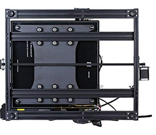

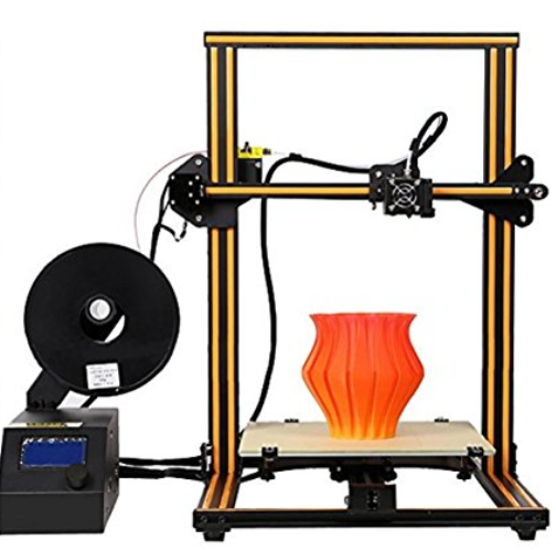

Bizarre, sur le  même article tu as cette photo :
Et quand tu la vois en vue de dessous, ça devient ça :
Black magic ! un second rail Y est apparu ! "ON" nous prendrait pas un peu pour des jambons ????
Ah oui c'est vrai j'oubliais : les photos ne sont pas "contractuelles" !
