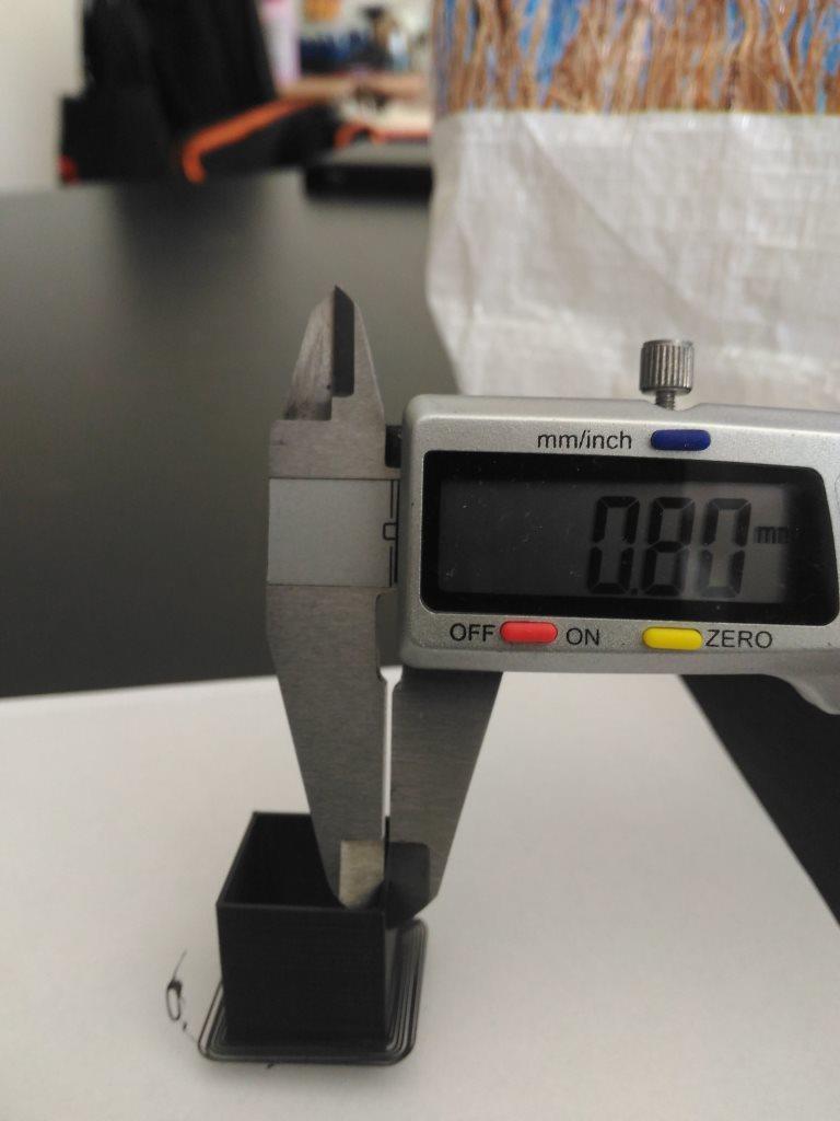

comme je souhaite principalement imprimer des objets type, boitiers, structures qui s'assemblent etc ... je cherche a avoir un flow qui me permet vraiment d'avoir les bonnes dimensions sur les pieces imprimés par rapport a mes modèles.

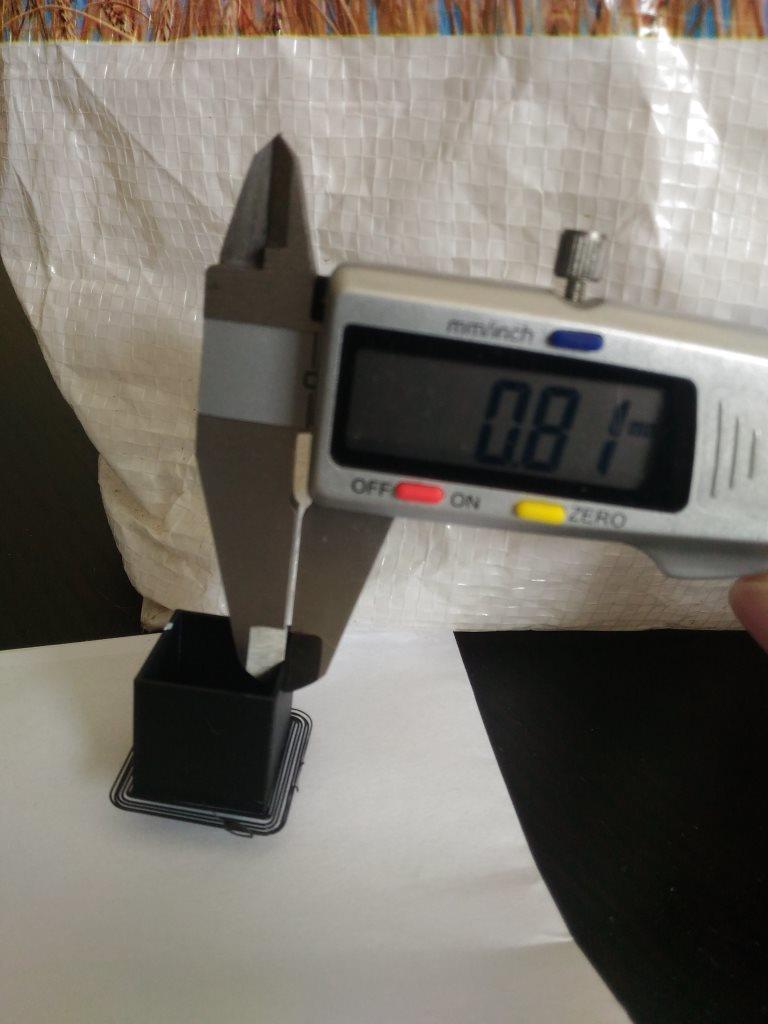

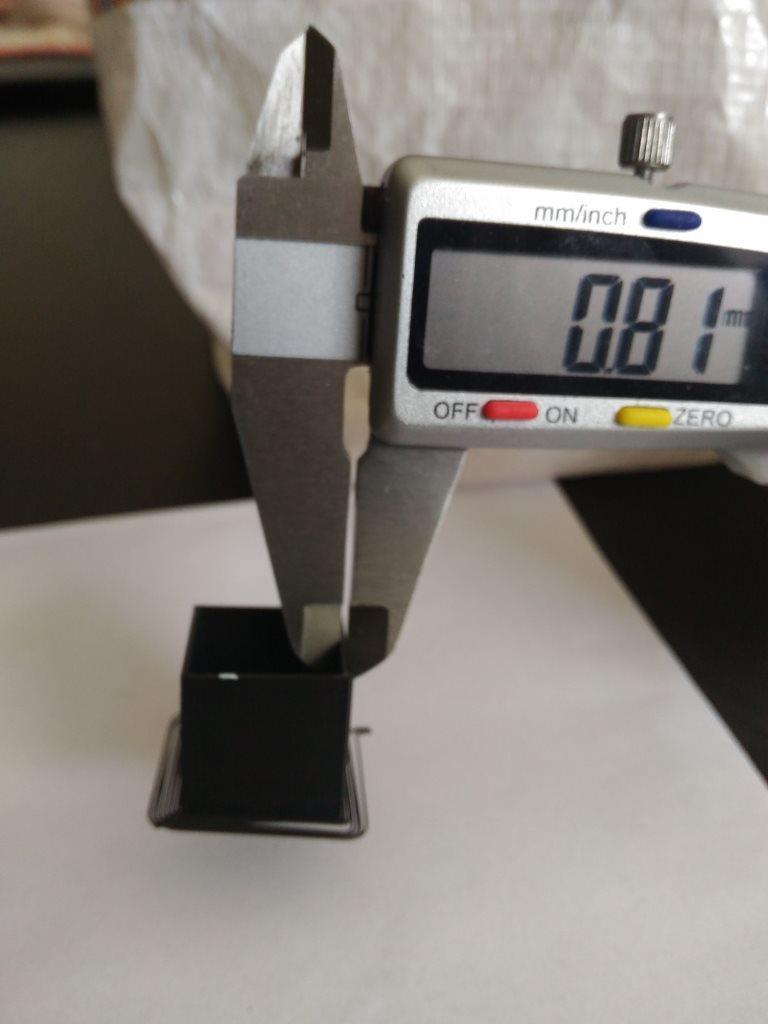

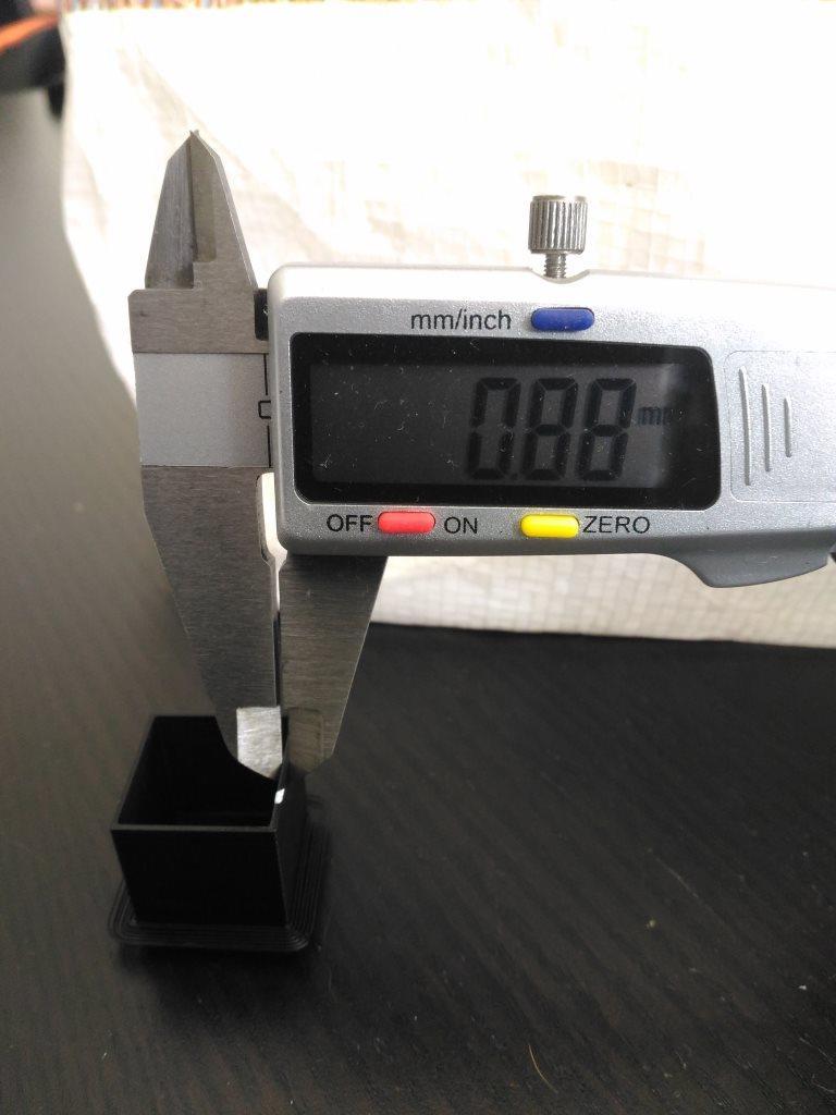

Je suis sur du PLA et j'imprime un cube creux avec une paroi de 0.8mm d'épaisseur (buse de 0.4).
Avec un flow de 90%, c'est bon .... sur 3 des 4 cotés du cube ...
IMG_20180623_135132.thumb.jpg.d63494be2fdb13e621e1353b29e2e008.jpgIMG_20180623_135237.thumb.jpg.727805088c16a51384d89e0dd384b895.jpgIMG_20180623_135248.thumb.jpg.5bf32d302d7d56d8805f854e342aaefa.jpgIMG_20180623_134929.thumb.jpg.84e4faa02fb6a84146b65bd24e71a4ef.jpg
je ne voit pas comment expliquer ce phénomène. Si ça venait d'un axe, on aurait une symétrie, là non ...
En écrivant ce message, je dis que ça peut etre une idée d'imprimer le cube avec un angle de 45° par rapport aux axes, voir comment ça réagit.

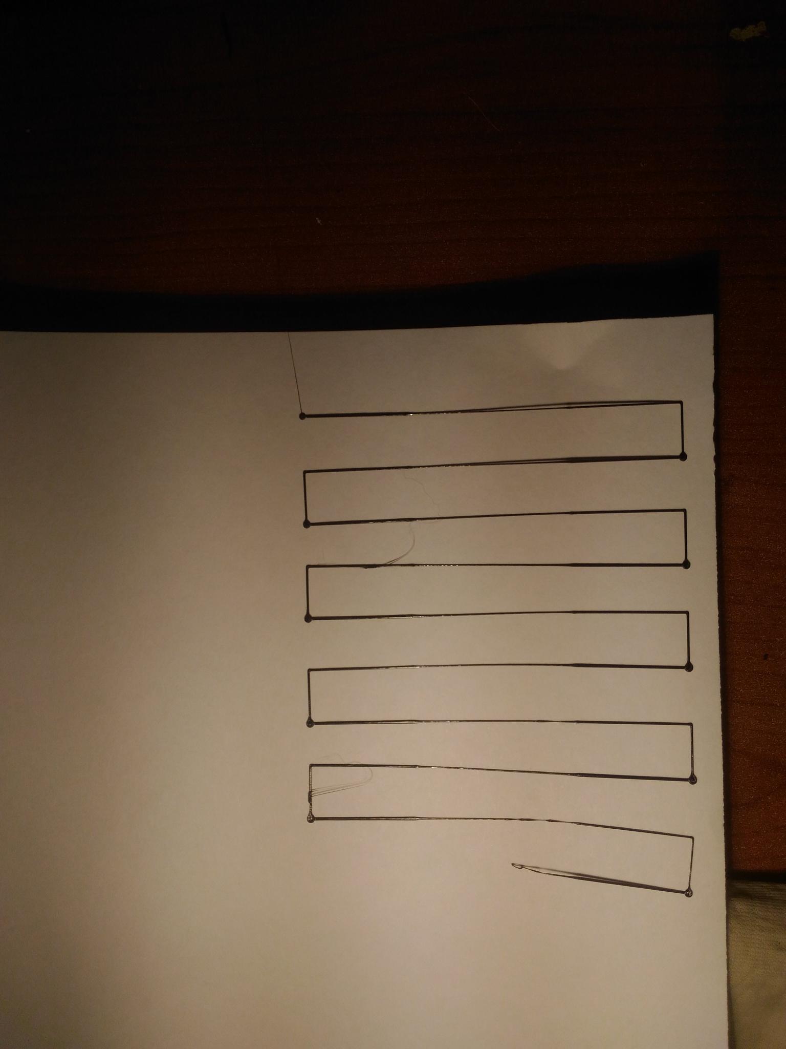

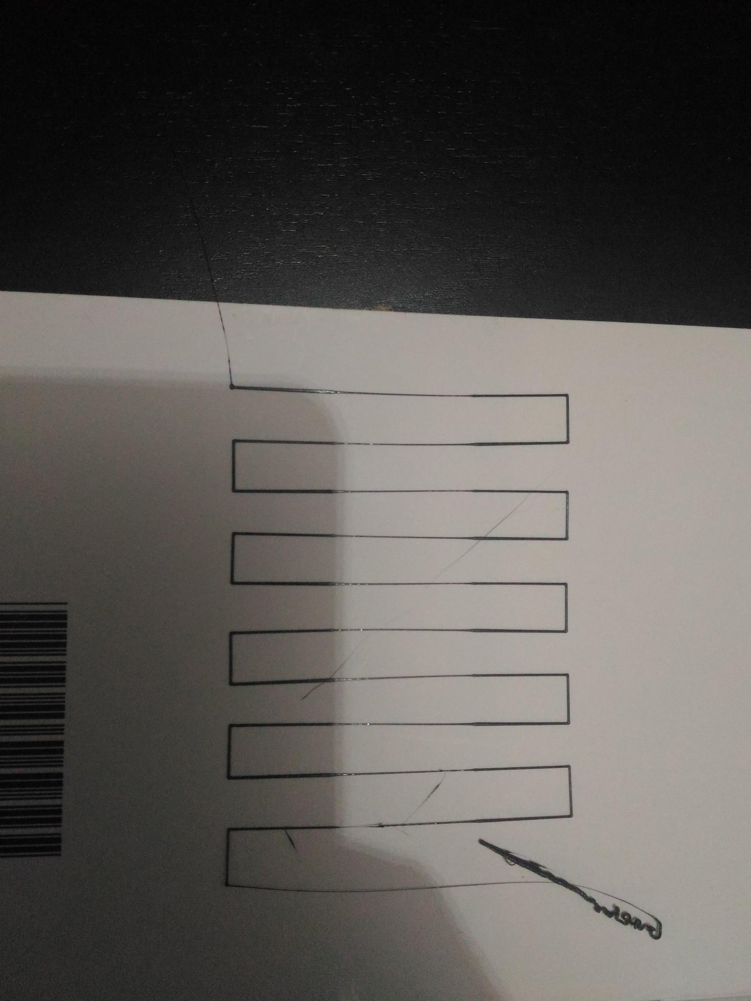

C'est un joyeux bordel quand meme tout ça ...
J'ai pris le gcode de la premiere vidéo, voici ce que j'obtiens :
il n'y a pas une ligne mieux qu'une autre, et je ne vois meme pas d'évolution, c'est plutot totalement random ...
Me suis dis, je vais essayer les autres liens postés, je génère un gcode avec le lien de @lion02 et je vois que l'expression du facteur K est pas la meme ..
- premier lien : M900 K10
- deuxieme lien : M900 K0.2 ; set K-factor
A priori c'est bien un float qu'il faut mettre. Je teste donc le 2e gcode, et pareil, quelque chose de random ... (je l'ai balancé, je l'ai meme pas pris en photo).
Je me dis que peut etre que mon firmware ne prend pas en charge cette fonction, sur mon imprimante c'est marqué "version 1.1.0" aucune idée de ce a quoi ça correspond . Je vais sur le site d'anycubic je prend le firmware qui se nome "Mega.hex_ULTRABASE_V1.1.2_2018.3.15", je flash ça avec Xloader, j'ai la petit loupiote verte qui clignote, l'imprimante redémarre ... et je suis toujours en 1.1.0 ... -_-'
j'y pige plus rien...

@r2d2 Je sais qu'il n'y a pas de regle, c'est là le problème ...
J'ai refais des test a partir de 100, et un pas de 10 ... toujours la même forme ...
pour tester quand meme si ce foutu linear advance fonctionne, j'ai mis des valeurs abérantes en commençant a 100 avec un pas de 50, et là enfin j'ai le schema qui s'inverse (bombé sur la partie rapide, donc surcompensée). Avec ça j'ai trouvé que K = 300 était le moins pire, mais j'ai toujours un bourlet quand ça décelère
J'ai tester des pas plus fins autour de cette valeur (250 a 350 avec un pas de 10 ) avec le générateur de gcode ... et je vois pas vraiment de différence, même si le trait sur la partie accélérée est pas vraiment plus fine, j'ai toujours un bourlet quand ça décelère....
Je tester mon cube avec K a 300
Lien vers le commentaire
Partager sur d’autres sites
BINGO !!!!!!!!!!!!!!!!!!
j'ai mes 4 coté a 0.80 +/- 0.01
Merci @r2d2 d'avoir lancé l'idée du linear advance.
En fait l'imprimante commençait par ce coté après avoir changé en Z, du coup la tete devait etre un peu plus lente et déposait plus de matière sans le linear advance.
En tout cas avec un extrudeur type bowden, quand on cherche son K il faut vraiment y aller gras dans les step jusqu'a avoir + de matiere sur la partie rapide, et descendre petit a petit. Et j'ai pas l'impression qu'on soit a à la dizaine près.
