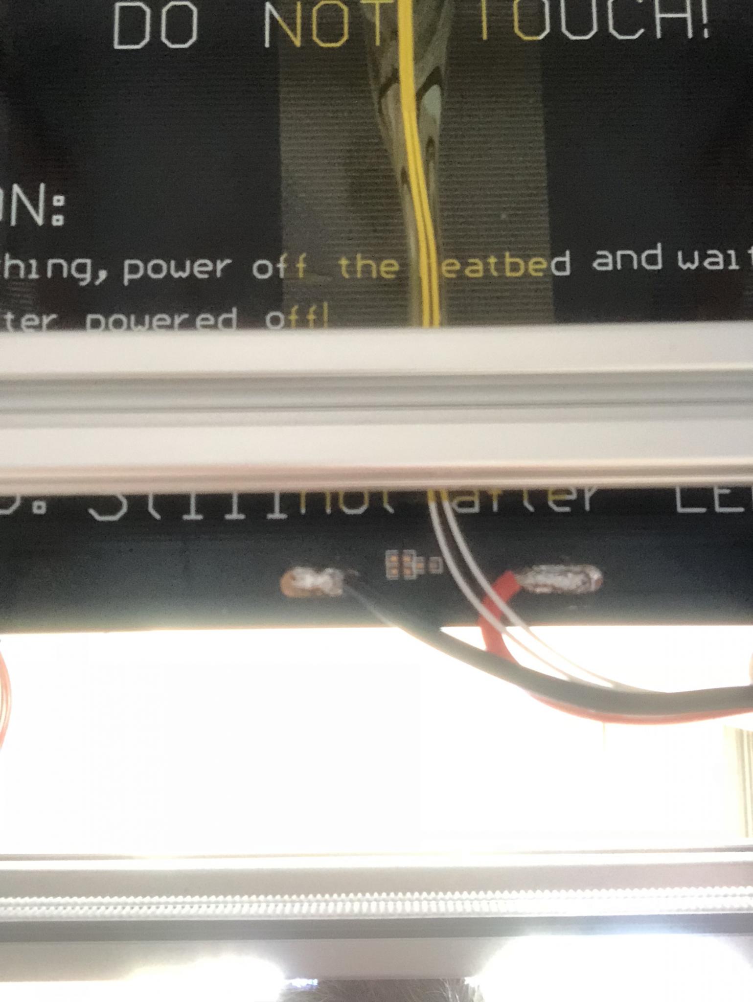

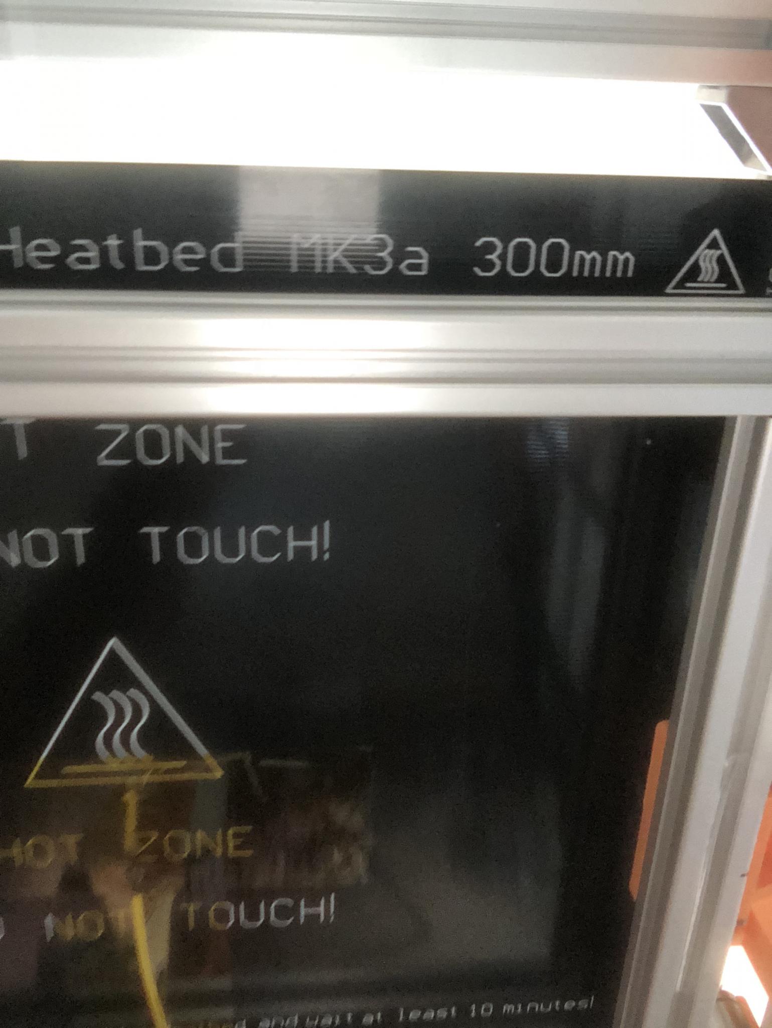

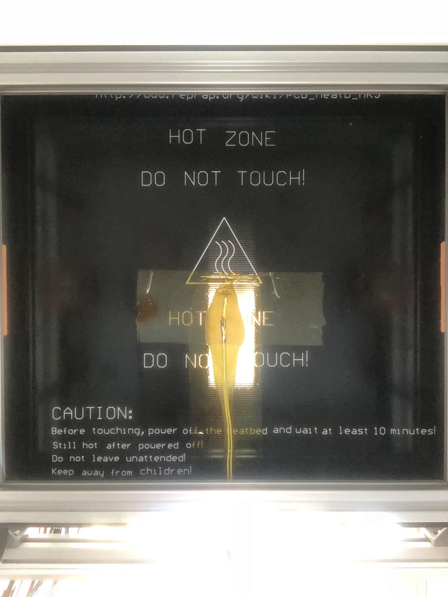

Rudy2A Posté(e) Juin 27, 2018 Auteur Partager Posté(e) Juin 27, 2018 Bonjour à tous, Merci pour votre retour, je vais me pencher sur un menu "Custon" et voir ce que je peux faire ou ne pas faire avec la commande M600 ? Pour les photos de mon plateau. Difficile d’en faire de très bonnes puisqu’il est déjà monté sur sa structure et je n’ai pas envie de tout démonter (sauf pour un changement). Donc, je vous en ai fait 3 avec les éléments qui nous intéresse... Forme, Nom, Branchements ! Quand je fais des recherches sur ce plateau, je le trouve avec plusieurs slots pour choisir son voltage 12/24v. Rarement comme le mien et toujours sans aucune explication (12/24v ? 12v seulement ou 24v seulement) Merci pour vos contributions. Lien vers le commentaire Partager sur d’autres sites More sharing options...
Yo' Posté(e) Juin 27, 2018 Partager Posté(e) Juin 27, 2018 Salut, À croire que ton plateau chauffant est un MK1 : https://reprap.org/wiki/PCB_Heatbed Comme indiqué dans les Troubleshooting du wiki, débranche le plateau et mesure sa résistance. Tu devrais trouver 1.2 Ohms. Lien vers le commentaire Partager sur d’autres sites More sharing options...
Rudy2A Posté(e) Juin 27, 2018 Auteur Partager Posté(e) Juin 27, 2018 Oui, sur le principe du branchement, je suis d’accord avec toi, c’est même ce que je m’étais dit un moment ... Mais, pourquoi on trouve dessus comme référence (en haut, voir photo) MK3a ? C’est comme Le C*n*da Dry...Ça a la couleur de l’alcool, le goût de l’alcool… mais ce n’est pas de l’alcool ! LOL Lien vers le commentaire Partager sur d’autres sites More sharing options...
Yo' Posté(e) Juin 27, 2018 Partager Posté(e) Juin 27, 2018 Au hasard : erreur (volontaire ou non) lors de la fabrication. Trouver le pourquoi de ton problème ne le resoudra pas. Mesurer la résistance, t'aidera beaucoup plus Positivons ! Lien vers le commentaire Partager sur d’autres sites More sharing options...
Rudy2A Posté(e) Juin 27, 2018 Auteur Partager Posté(e) Juin 27, 2018 Bon, je trouve 2.4 Ohms ... Mais la taille du MK1 est 200X200 et 300X300 pour le mien, c'est pas logique qu'il y est une différence de la résistance ? Cordialement . Lien vers le commentaire Partager sur d’autres sites More sharing options...
Rudy2A Posté(e) Juin 27, 2018 Auteur Partager Posté(e) Juin 27, 2018 il y a 5 minutes, Rudy2A a dit : Bon, je trouve 2.4 Ohms ... Mais la taille du MK1 est 200X200 et 300X300 pour le mien, c'est pas logique qu'il y est une différence de la résistance ? Ou plus exactement si il est en 24v... Lien vers le commentaire Partager sur d’autres sites More sharing options...
Yo' Posté(e) Juin 27, 2018 Partager Posté(e) Juin 27, 2018 Genéralement, les plateaux de ce type font environ 120W. Lorsqu'ils sont en 12V, ils ont une resistance de 1.2 Ohm A priori, le tient serai un 240W sous 24V. Lien vers le commentaire Partager sur d’autres sites More sharing options...
Rudy2A Posté(e) Juin 27, 2018 Auteur Partager Posté(e) Juin 27, 2018 Bon, au moins un problème de réglé ! Avez-vous un site à me conseiller pour un lit chauffant en 12v 300X300 avec la thermistance qui serait déjà installée, ou je n’aurais pas besoin d’installer de support en verre ? Un site sérieux ou l’envoi serait effectué dans les règles de l’art ou le lit n’arriverait pas tordu ! Lien vers le commentaire Partager sur d’autres sites More sharing options...
