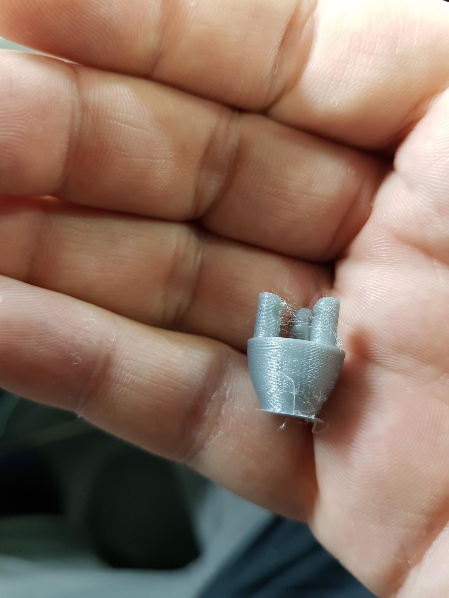

kurtspirit Posté(e) Juillet 3, 2018 Auteur Partager Posté(e) Juillet 3, 2018 Merci pour la réponse. Je désespère carrément même avec cette imprimante Voici un print d'hier ... des filaments partout, des paquets de PLA partout, bref c'est très très sale comme impression et c'est tout le temps comme ça. J'ai beau chercher à paramétrer Simplify3D ou toucher aux réglages de la machine , pas moyen d'obtenir mieux. Je vais la mettre de côté avant qu'elle ne me fasse péter un plomb. Merci à vous Lien vers le commentaire Partager sur d’autres sites More sharing options...
ewaca Posté(e) Juillet 3, 2018 Partager Posté(e) Juillet 3, 2018 je ne connais pas simplify 3D mais quelque chose qui a amélioré l'adhésion de ma premiere couche, c'est de faire en sorte de ne pas mettre le ventilateur qui souffle sur le filament pour la premiere couche. Pour ce qui est des fils, je dirais que la rétraction est pas activée ou insuffisante (le manuel de la I3 mega préconise 5mm a 60mm/s de mémoire). Je suis pas expert, ça reste a confirmer par d'autres personnes 1 Lien vers le commentaire Partager sur d’autres sites More sharing options...
Titi3D Posté(e) Juillet 4, 2018 Partager Posté(e) Juillet 4, 2018 Salut, je suis tout nouveau aussi sur la anycubic i3. Cependant j'ai pas eu tes problème, pour le PLA mon bed est à 70° et la buse à 210°, fait une jupe avant l'impression de la pièce en question, ce qui fera sortir du filament autour de ta pièce pour bien démarrer l'impression, sinon si cela adhère mal au bed, fait un raft (radeau, consomme du filament en début mais fait une précouche d'adhésion sous ta pièce, ou un brim, c'est comme le raft mais juste autour de ta pièce). Pour les petit fils je pense comme ewaca, active la rétraction. 1 Lien vers le commentaire Partager sur d’autres sites More sharing options...
kurtspirit Posté(e) Juillet 5, 2018 Auteur Partager Posté(e) Juillet 5, 2018 Merci à vous. Sous S3D je ne réussi pas à régler correctement la rétractation du coup je suis passé sur Cura et là plus de problème de filament. Le soucis sur Cura sont les supports qui sont hyper mal fait je trouve, j'aimerai vraiment arriver à configurer correctement S3D du coup. Quelqu'un pourrait me donner une piste pour ça ? Merci encore bonne journée. Lien vers le commentaire Partager sur d’autres sites More sharing options...
