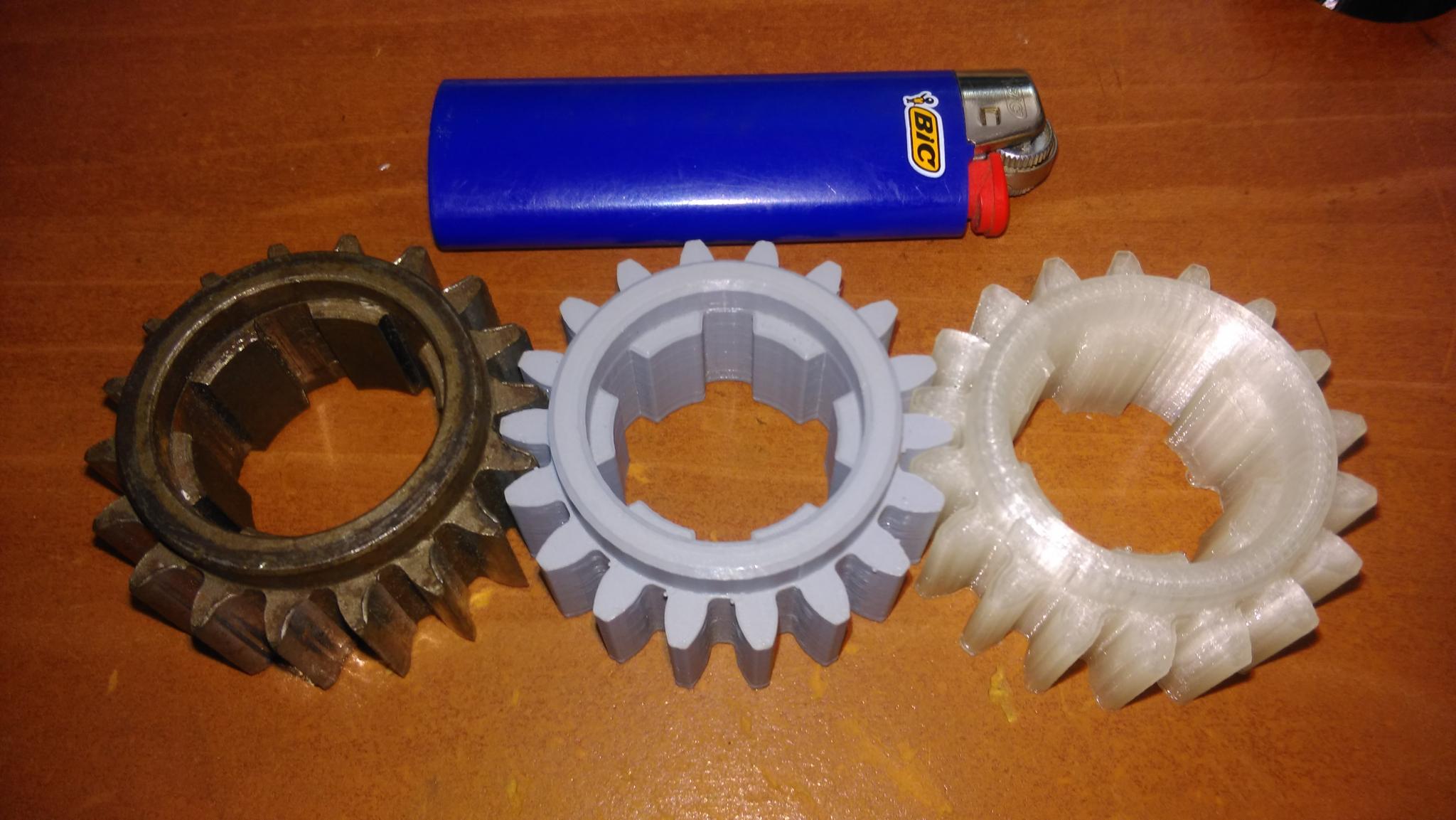

Chevelu37 Posté(e) Juillet 2, 2018 Partager Posté(e) Juillet 2, 2018 (modifié) @Jules13 Il est sûr que des couches de 0.5 avec une buse de 0.6 et la buse d'origine, c'est pas le top niveau puissance de chauffe. J'ai testé les buses en .1, .2 , .3, .4 ,.5, .6, mais toujours en gardant les couches de 0.2 max. Il faut aussi que tu regardes tes vitesses d'impression, dans tes paramètres, à 10mm/s, ça passe, à 30 c'est autre chose... Moi, je suis entre 60 et 70... Tu gagnes déjà beaucoup de temps. Et dans tes paramètre avec autant de débit de fils, ne mets aucun refroidissement. Voici mon Bench à moi 3h00 d'impression en remplissage 100% (je suis surpris de 36 et 45h donc tu parles) : Modifié (le) Juillet 2, 2018 par Chevelu37 Lien vers le commentaire Partager sur d’autres sites More sharing options...
