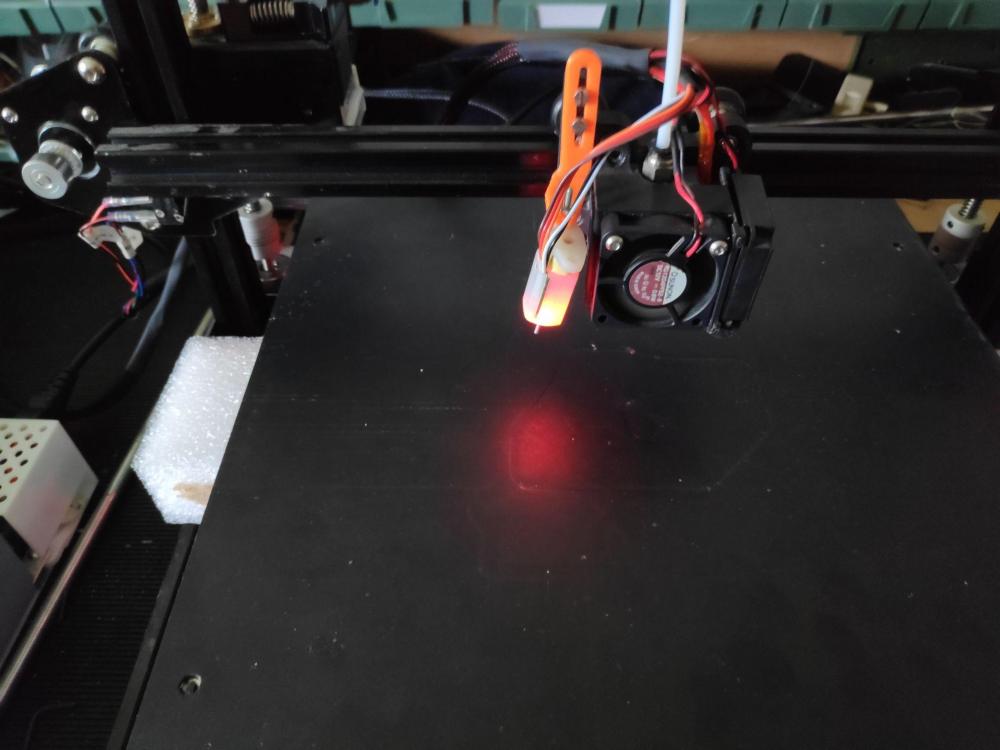

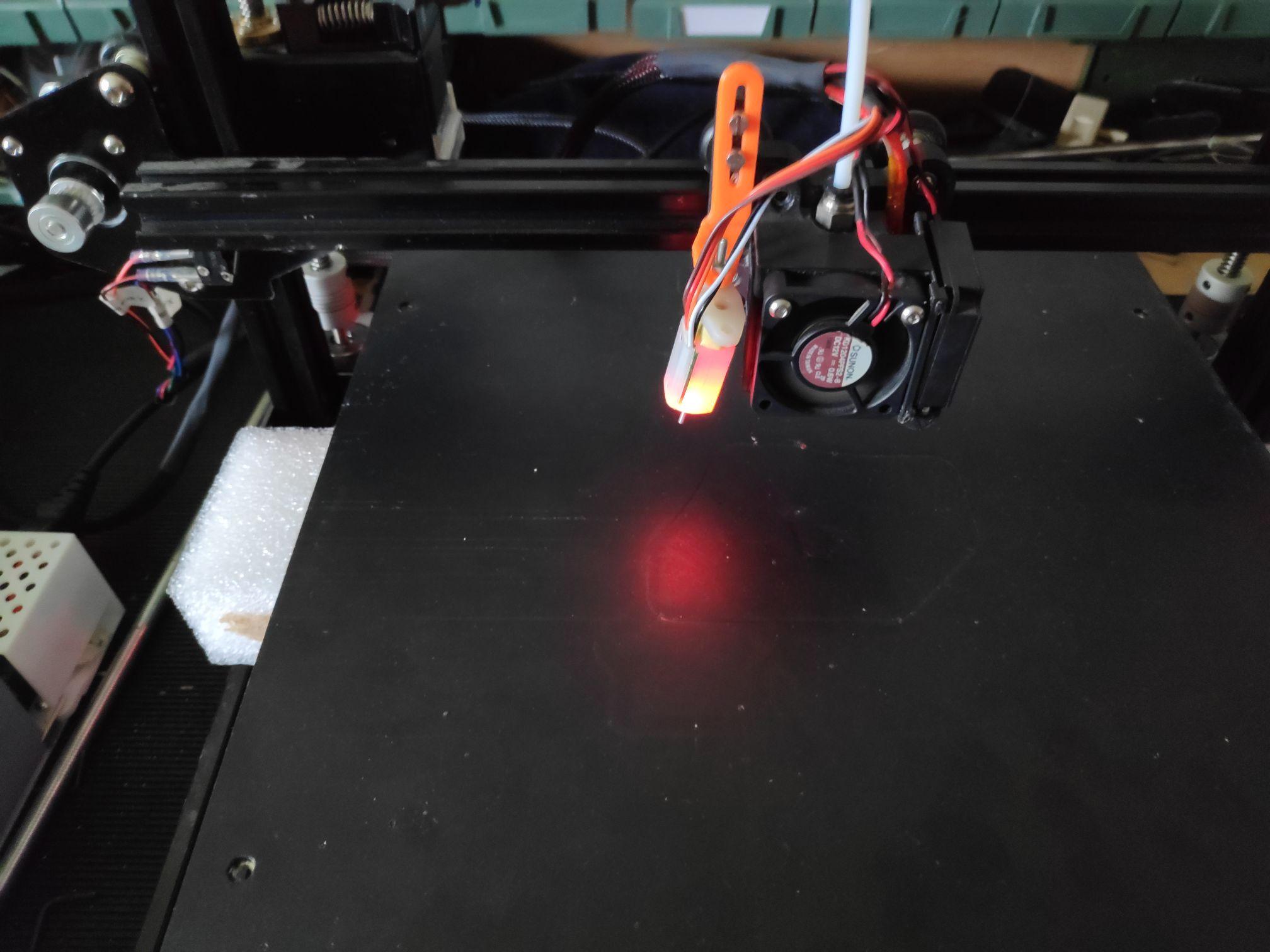

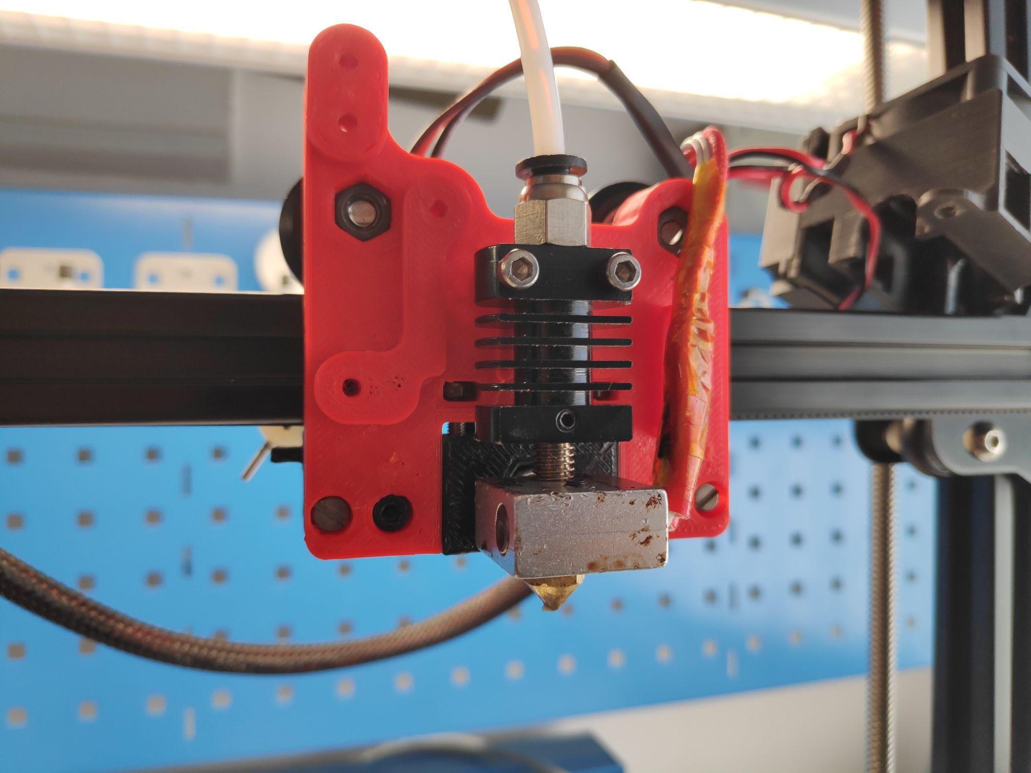

La bête a été testée il y a quelques jours, et pas de flamme en vue 😊
1553328825211466.thumb.jpg.1ce7faf1c9063cccb3e409cae891a083.jpg1553328825052300.thumb.jpg.c8163a531845ea702cdd52ed928eed86.jpg

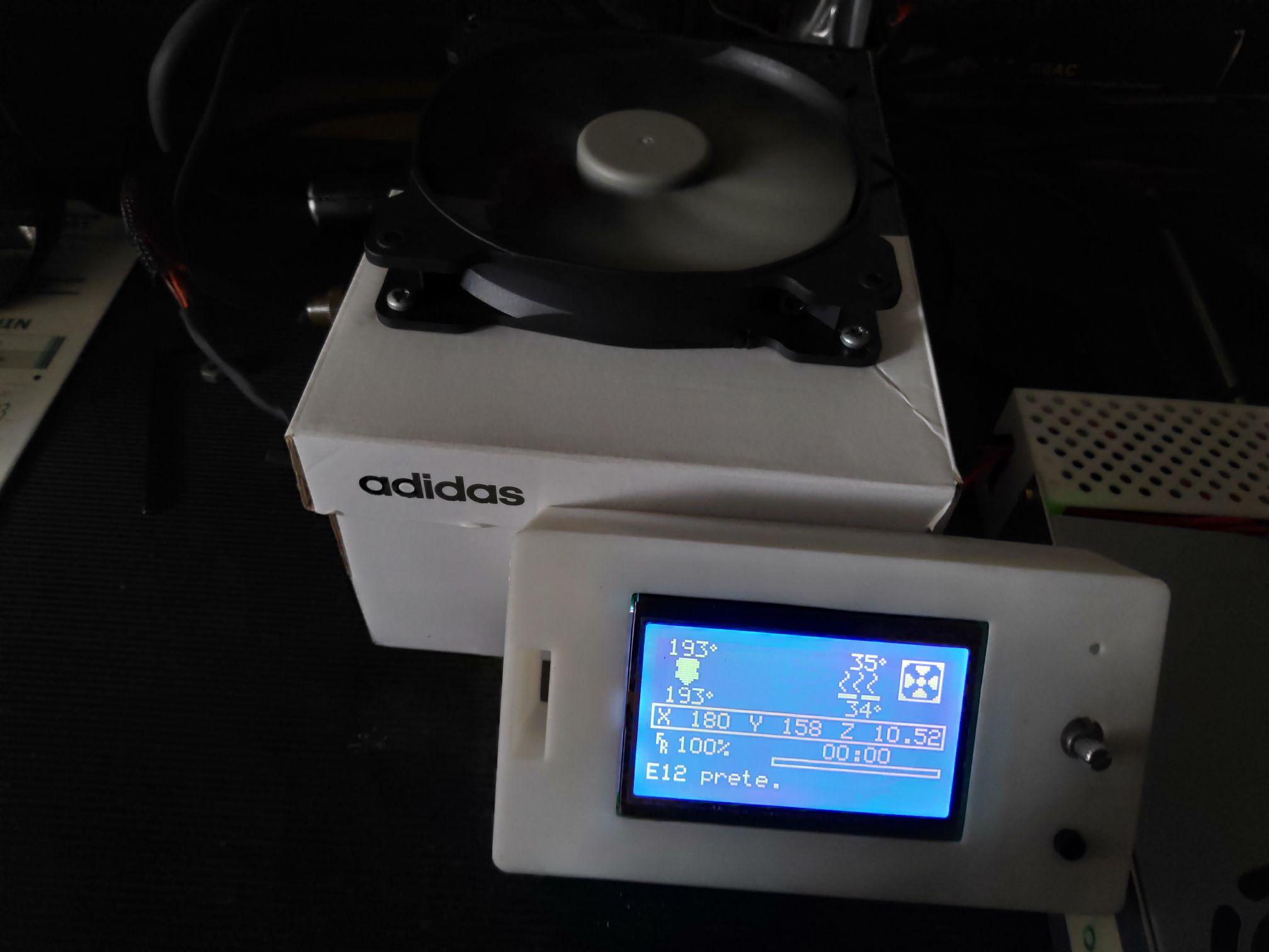

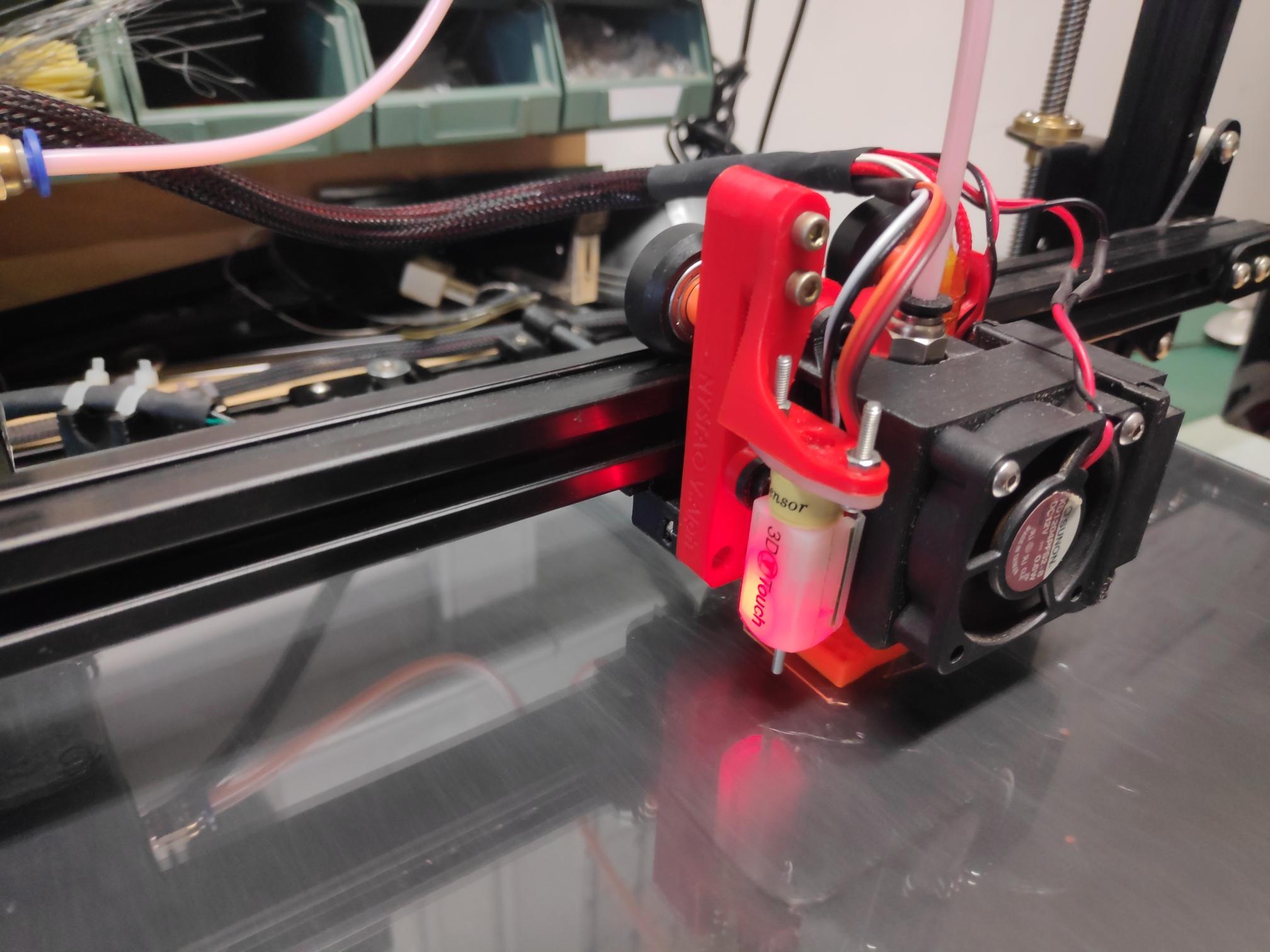

J'ai commandé 2 nappes pour l'écran LCD afin de pouvoir le déporter plus loin, ainsi qu'une rallonge pour micro SD afin de pouvoir mettre la carte directement à côté de l'écran.

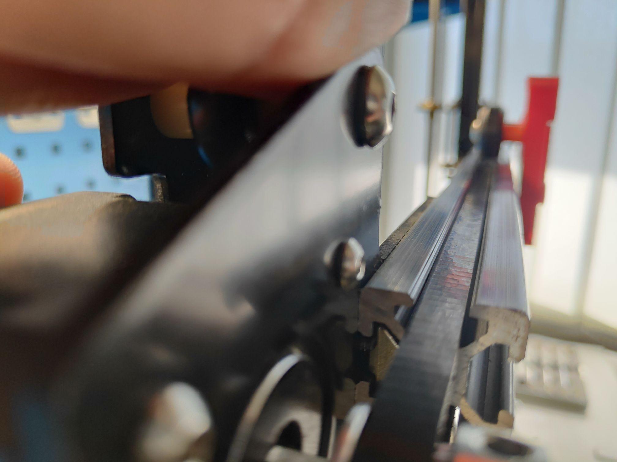

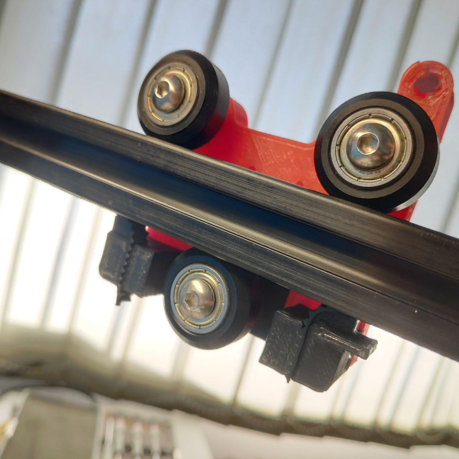

Sinon mon prototype semble fonctionner. Je suis parti du chariot de Nystao et je l'ai adapté afin de pouvoir mettre des roues V-slot dessus, sur un profilé Tslot. Ces profilés ont tout de même une légère forme de V avec un 'cran', ce qui permet d'y placer les roues et qu'elles soient stables.  Et ça roule absolument bien, pas de jeu, j'ai juste un peu peur de l'usure prématurée des roues.
1553328825388635.thumb.jpg.93d9564a843fc1967e761a2da1884683.jpg1553328825636761.thumb.jpg.73e458664d8960438511745aad58d07e.jpg1553328825536310.thumb.jpg.bf6365adc7d8f1d6bf18ac61f53c7de7.jpg
Ça tiendra le temps que ça tiendra, de toute façon j'envisage de passer le X en vrai Vslot ainsi que les 2 montants du Z en 2040 Vslot au lieu du 2020 d'origine avec roues à contact aléatoire.

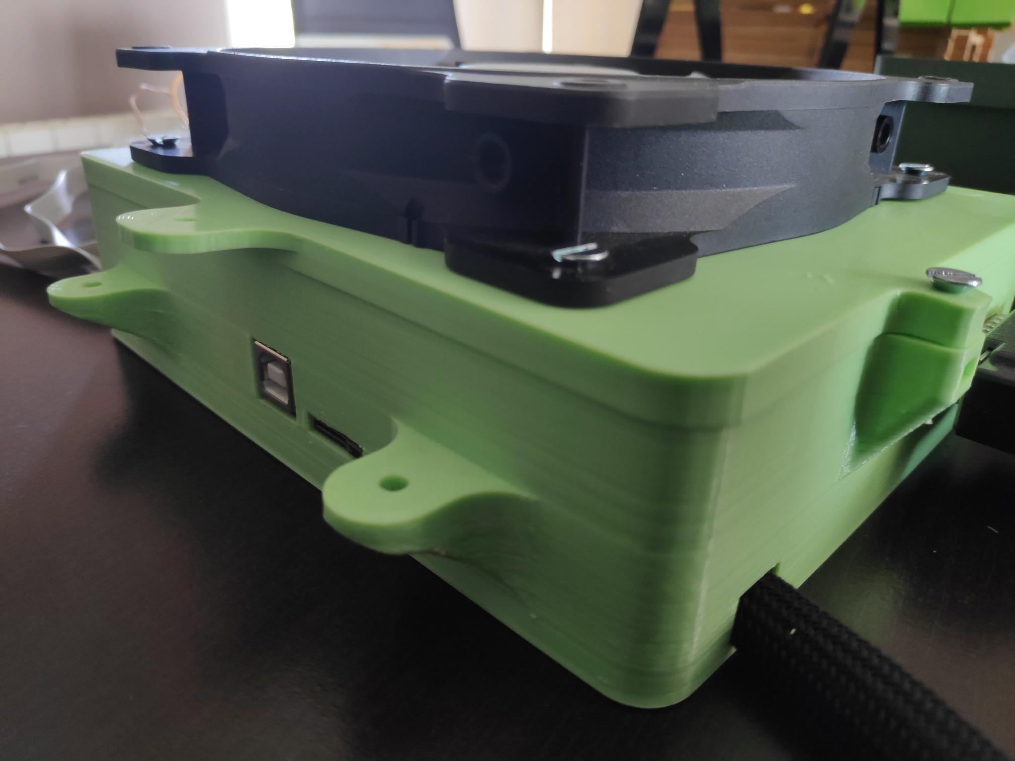

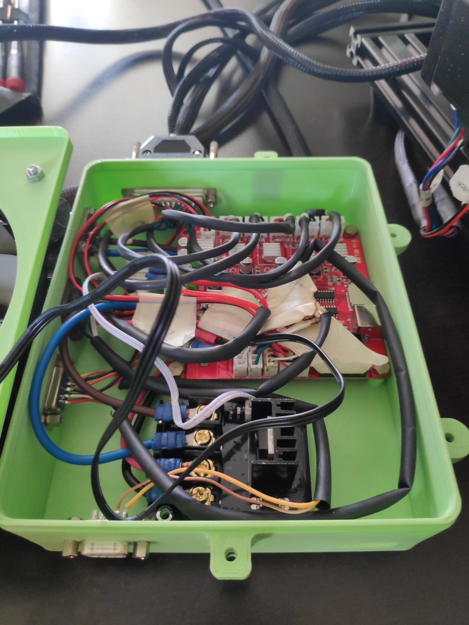

Toujours dans la reconstruction de mon imprimante...

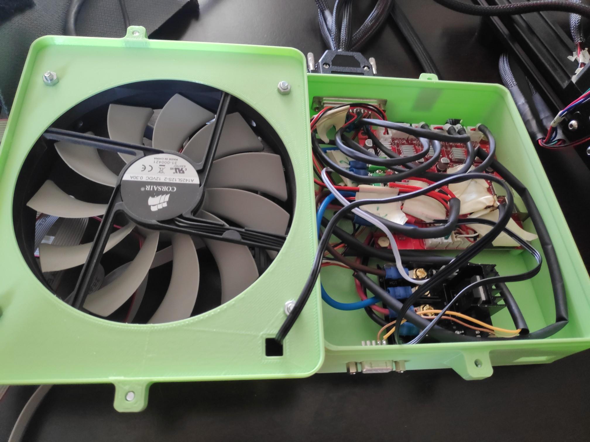

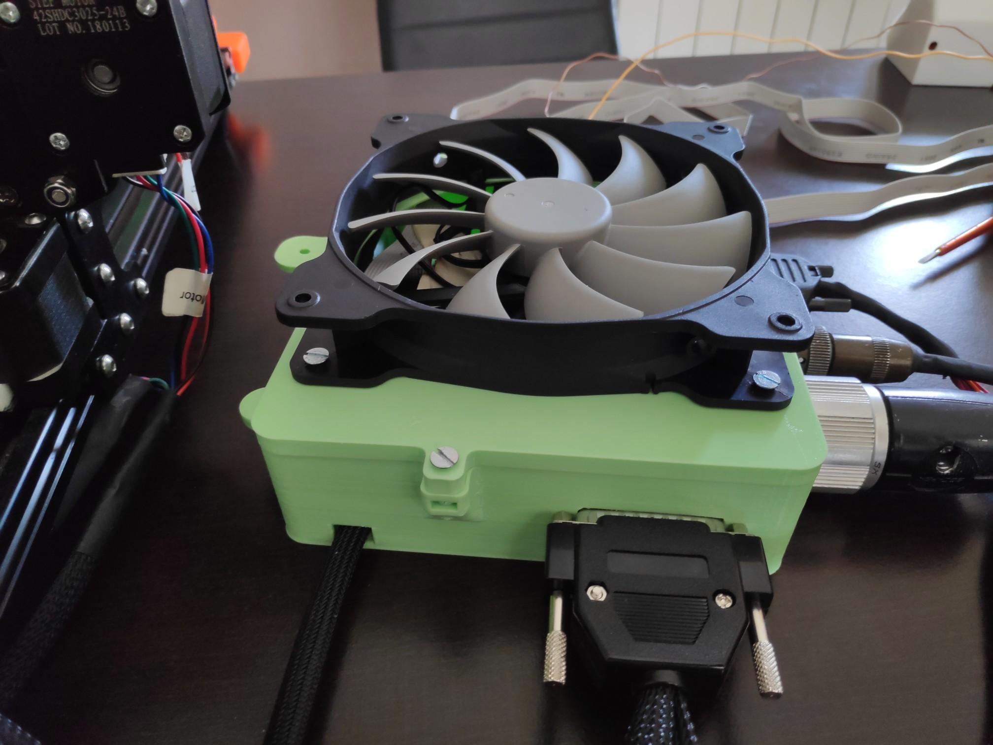

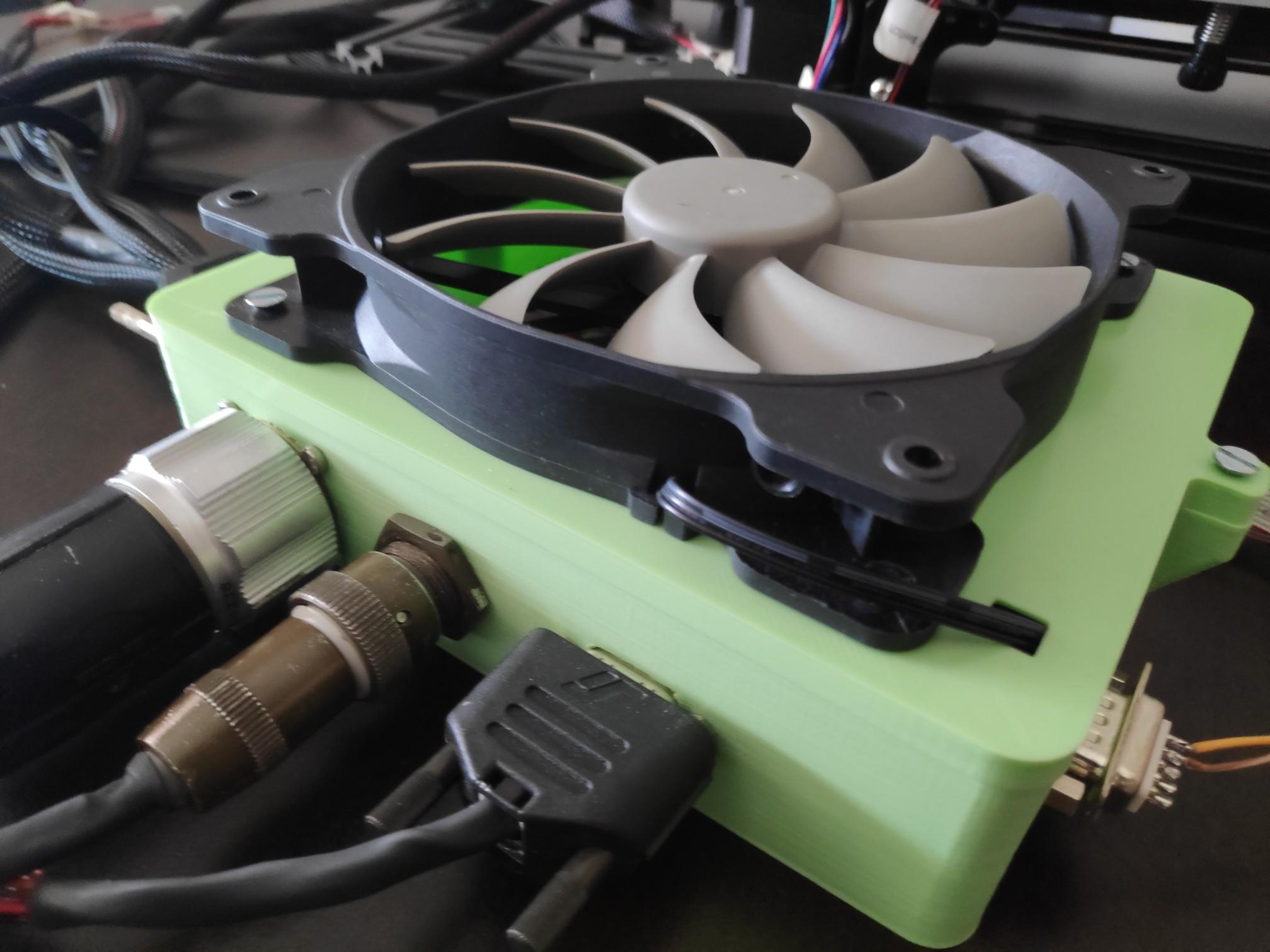

J'ai dessiné ma boîte sous SolidWorks, car tous les connecteurs sont spécifiques et tout imprimé, ça passe du premier coup je m'impressionne tout seul ^^
Le gros connecteur ne possède que 2 broches, destiné uniquement à l'alimentation du lit, qui au passage se retrouve sur un Mosfet.
Les 3 pattes sur le côté serviront à sertir l'ensemble de la boîte sur le profilé alu.
Manque une grille pour éviter que les fils viennent se foutre dans le ventilo de 140 et ça devrait être pas mal.
Ça avance bien !

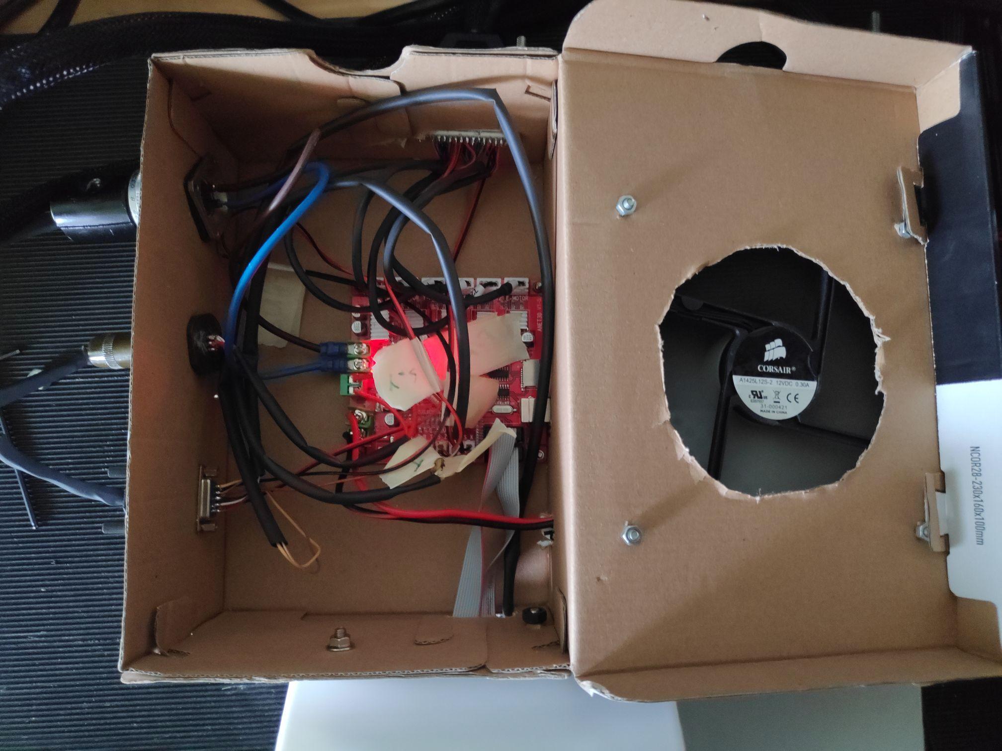

J'adore les modif que tu réalise.
Une question, ou sont les sorties pour le flux d'air ? Ça risque de pas être super niveau refroidissement si tu n'a pas de flux... Non ?
Il y a 1 heure, BenGamin a dit :
Ça avance bien !
Merci.
Oui ça avance, quelques trucs à améliorer mais ça avance tout doucement 😊
Je me suis posé la question, mais étant donné que le ventilateur souffle directement sur tous les radiateurs situés à moins de 3 cm, j'ai de sérieux doutes sur le fait qu'ils puissent monter en température.
J'ai lancé un print de 3h hier, au bout l'air qui en sort est toujours frais comme l'air ambiant. Par contre si jamais ça chauffe il est encore temps de prendre ma perceuse et remédier à ça 😊

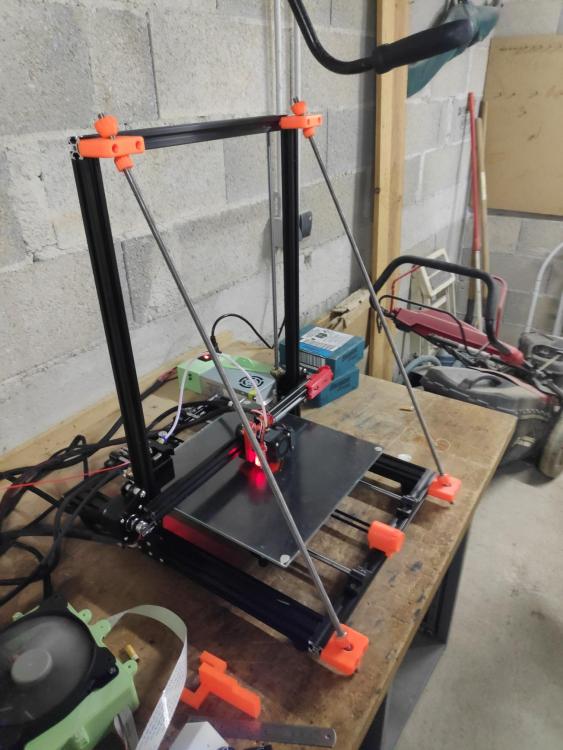

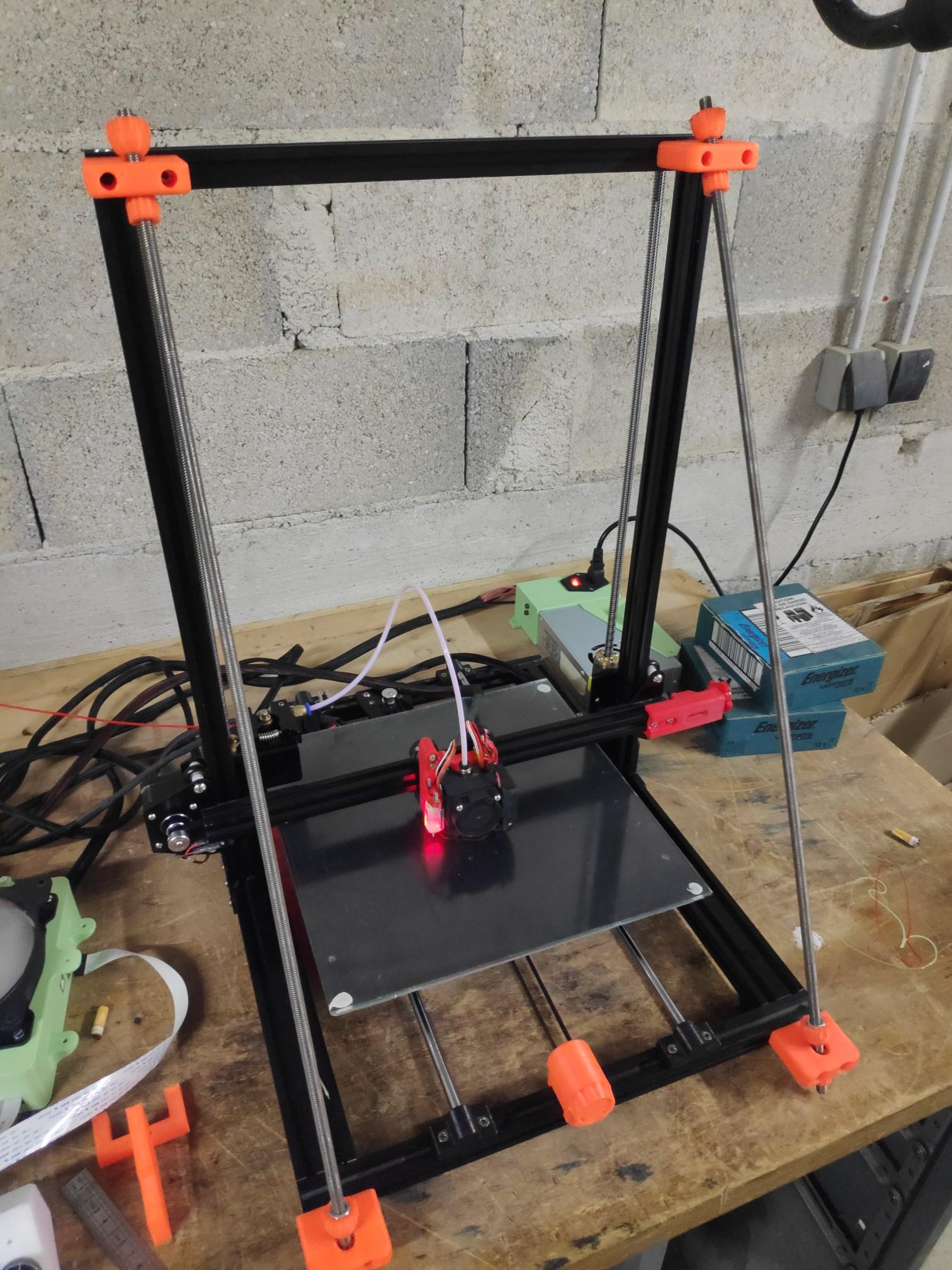

Les front Bracing ont été installés.
Ça rigidifie vraiment bien la structure pour la hauteur, surtout que la E12 est en 2020 pour 40cm de hauteur d'impression, la triangulation n'est pas du luxe.
Il n'y a vraiment plus de jeu si j'essaye de bouger la barre tout en haut, c'est impressionnant.

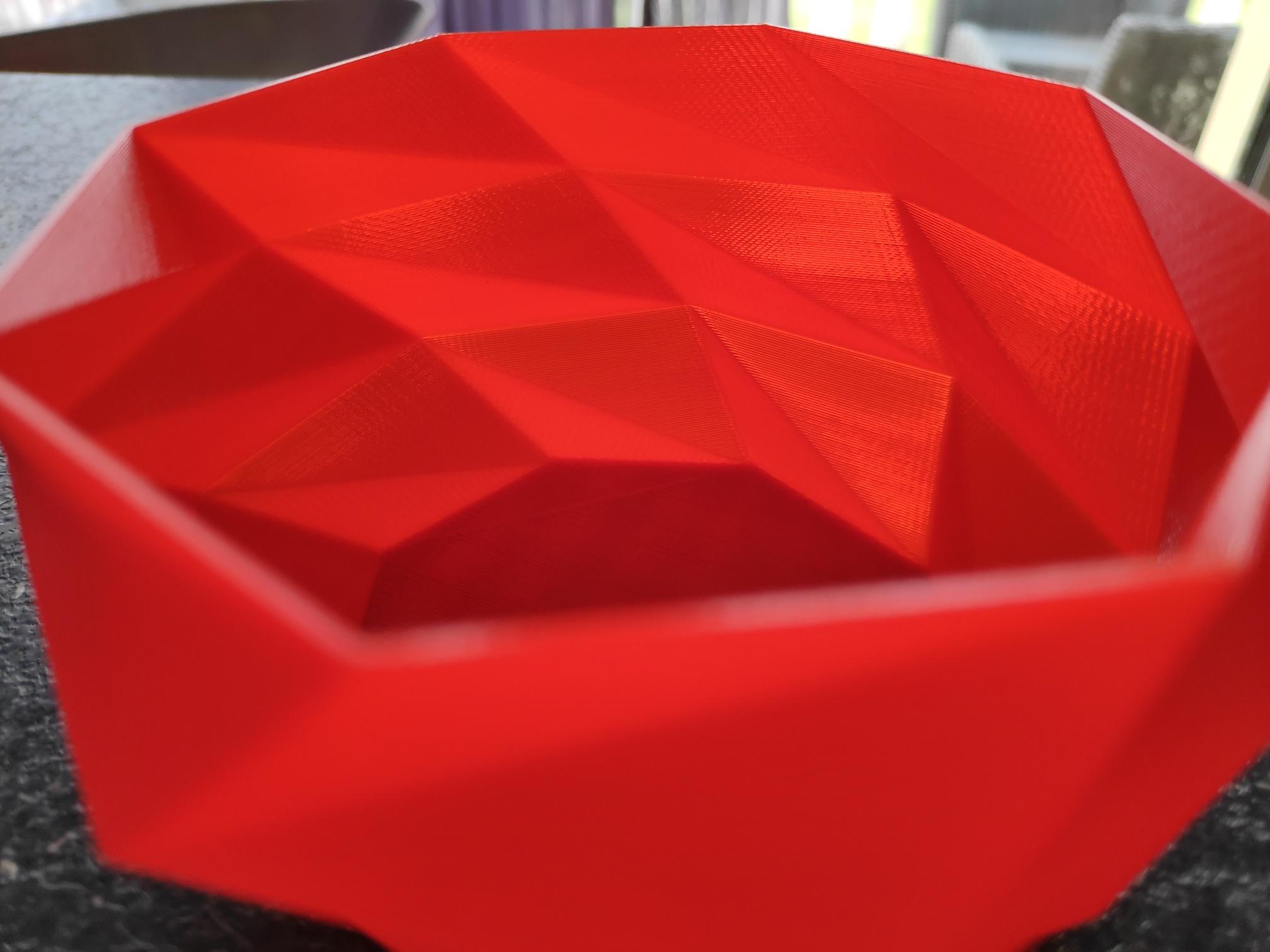

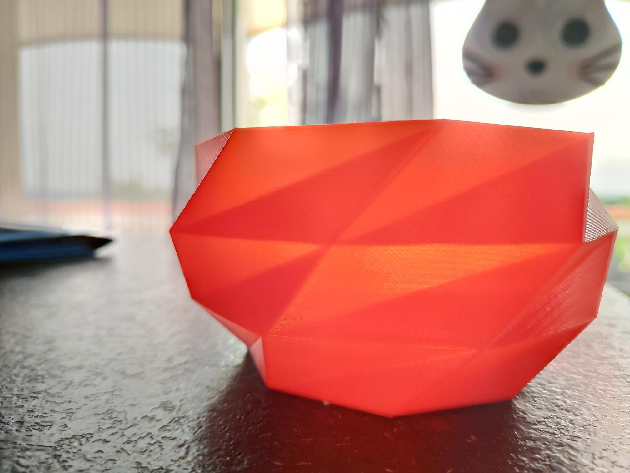

On ne le voit pas sur les photos mais les roulements qui maintenaient les tiges filetées (T8)  en haut ont été enlevés pour laisser l'Axe Z bouger à son gré, et ça améliore les impressions (plus de trous dans les lignes).
Modifié (le) par Schyzo
Super boulot que tu réalise dessus depuis le départ.
Modifié (le) par jm16s

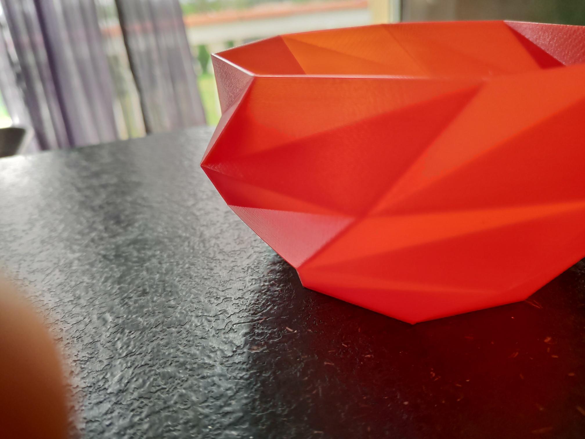

Oui le résultat est mieux qu'avec les guides.
D'ailleurs quand les Z tournent, on voit les vis trapezoidales qui se baladent, elles ne sont clairement pas droites, aussi les contraindre en haut fait que cela provoque des points durs.

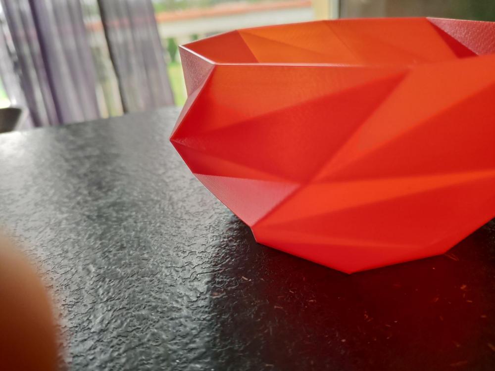

En photo ça donne ça sur un peu de hauteur, desolé c'est du PETG, mais avant ça je n'avais jamais réussi à faire un vase étanche, depuis cette modif je nai plus de trous dans mes prints:
Tu m'en diras des nouvelles 😊
Après il faut bien sûr que ton axe X soit bien perpendiculaire aux axes Z, eux-mêmes perpendiculaires au châssis du bas, et que tes roues soient en contact (qu'elles roulent toutes lorsque ton Z se déplace) mais sans trop de contrainte.
En faisant tourner ton coupleur Z gauche (celui où il y a l extrudeur) pour le descendre, ton Z droite doit descendre en même temps, sans aucune latence.

Le 20/04/2019 at 20:31, Schyzo a dit :
Bonjour, je viens d'acheter ce modèle en occasion. Les rigidificateurs sont vraiment top, j'aimerai aussi en installer ou as tu trouver les plans ?
Merci de ton aide.
