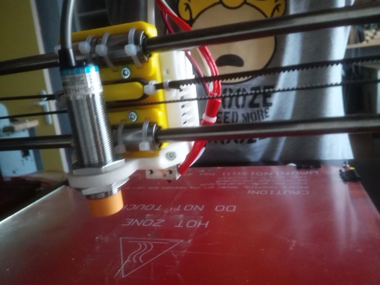

bon mon problème de chauffe semble réglé le plastique sort. bon par contre je galère pour imprimer avec les endstop mécanique.
je sentais le coup venir donc j'avais commander un capteur inductif/capacitif, et du coup maintenant je fait appelle a vous pour savoir si vous avez des tutos pour le brancher et réglé dans le marlin.
merci d'avance

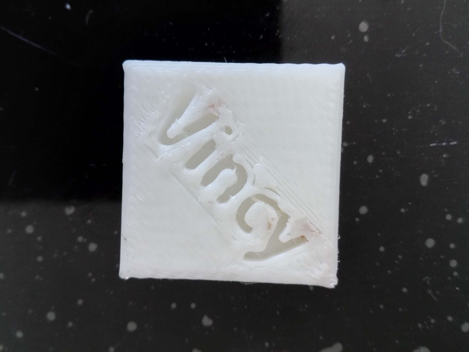

bon ba voila avec un peux de persévérance j'ai réussi a imprimer a imprimer une premiere piece.
bon c'est pas le top mais bon je suis ravi ça marche.
voici une photo de la toute premiere impression. mais au bout de 3 couches la piece c'est décollé.
deuxième essai avec de la laque sur le plateau. et la ça marche piece entière. bon elle et pas parfaite car j'ai la buse qui avait une petite fuite du a une erreur de ma part, j'avais pas serré le bloc support sonde resistance chauffante.

bon maintenant on va améliorer ça avec des réglages et la mise en place du capteur capacitif.
pour info j'ai trouvé un site qui explique pas mal.
http://premium-forum.fr/viewtopic.php?f=9&t=391
manque plus a trouver le marlin qui va bien pour ça

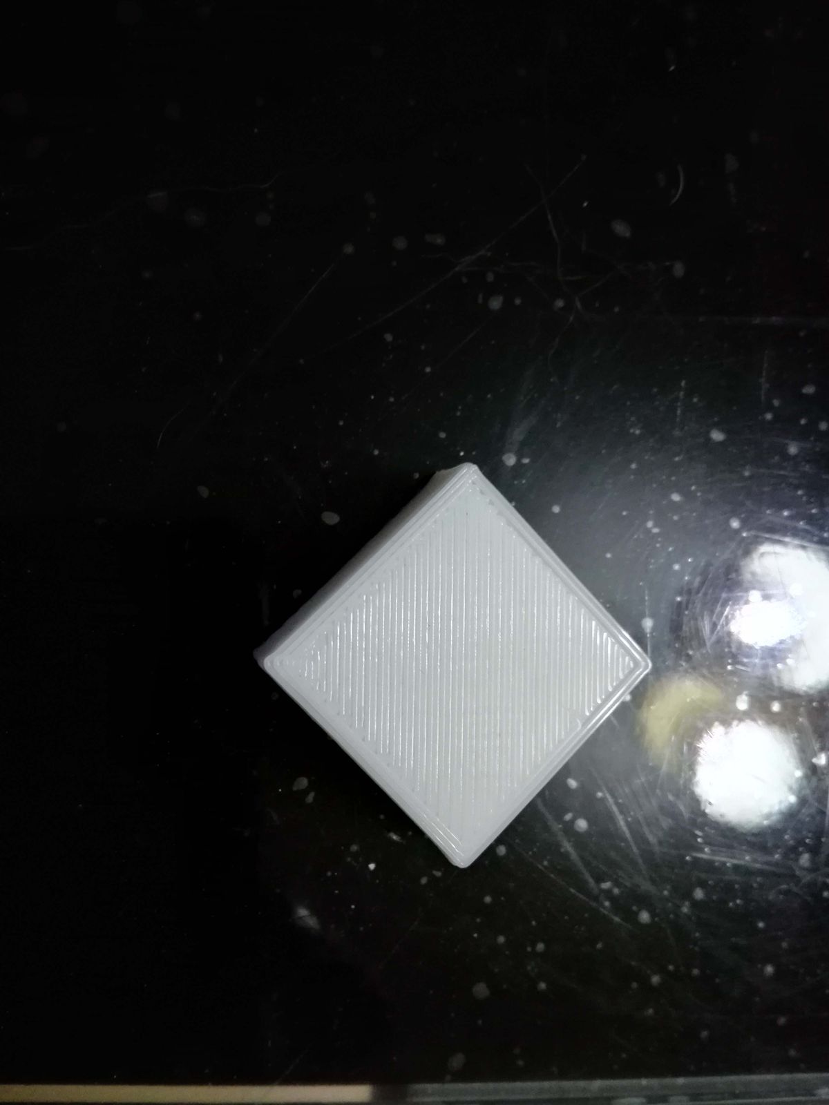

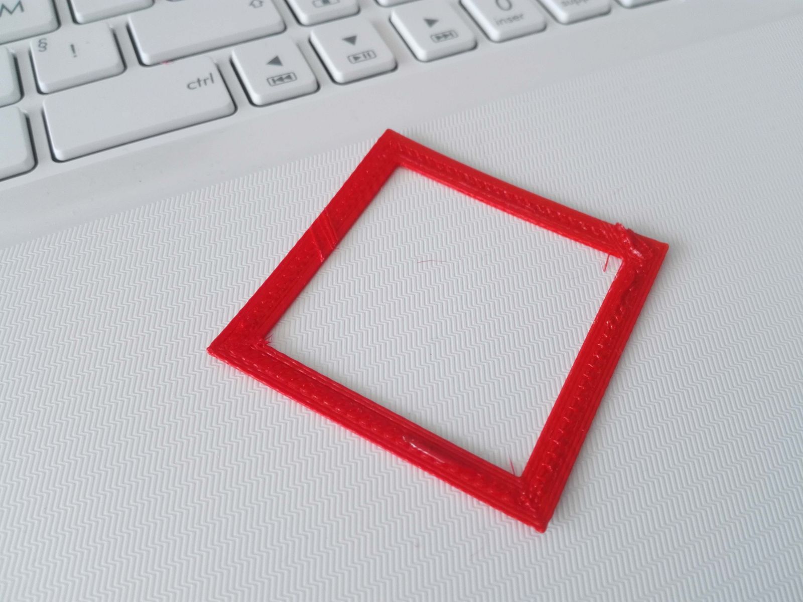

petite avancé du jour,
changement du marlin par un marlin qui gère l'auto bed level.

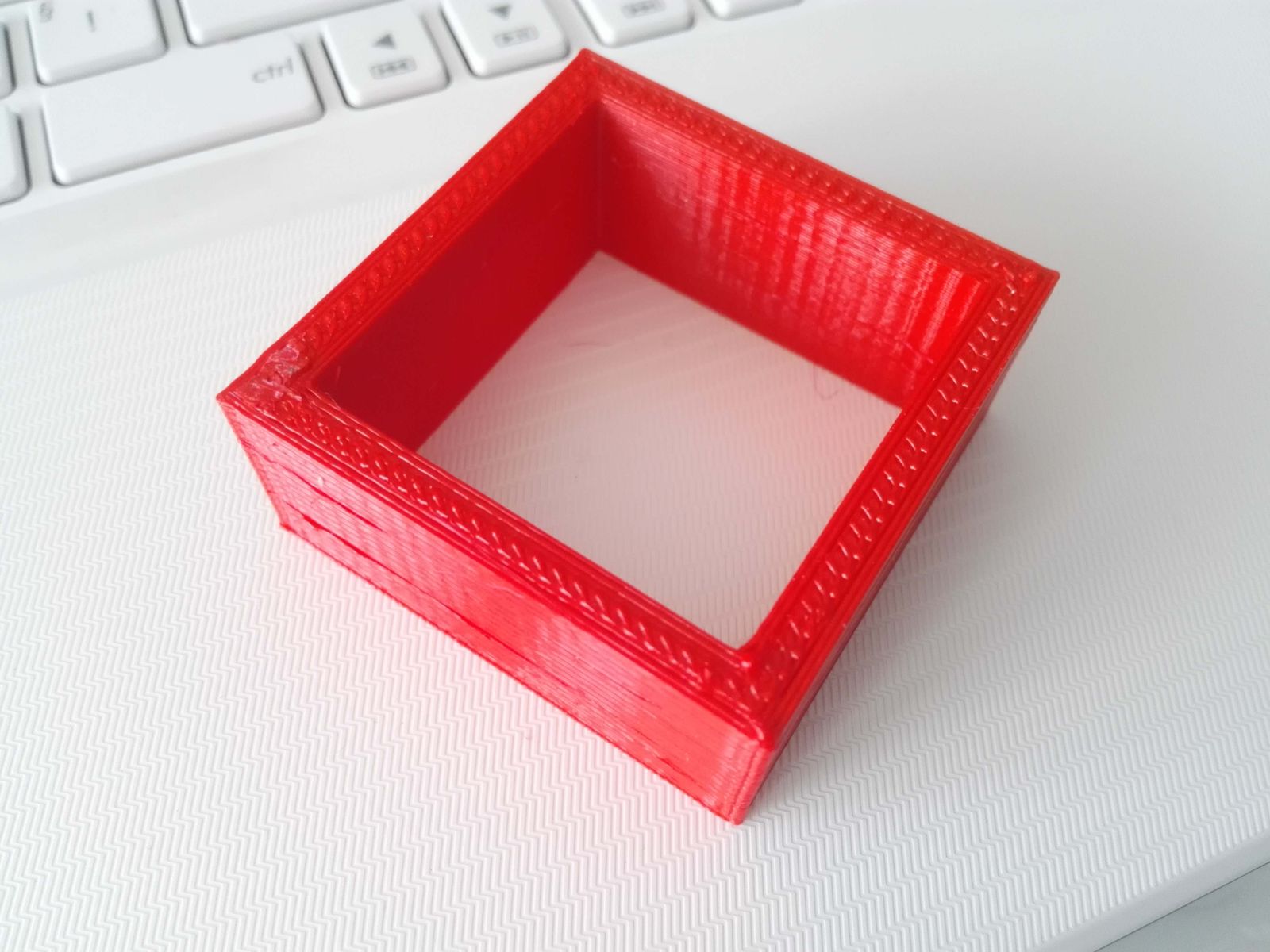

impression d'une piece pour continuer les réglages. on vois bien que la qualité d'impression et pas top.
-comment feriez vous pour amélioré la qualité d'impression?
-mettez vous une rétractation du filament lors de la remonter de la buse?
Une p'tite vue de coté ? qu'on puisse voir 3 faces ?
On voit que tu a tranché avec slic3r maintenant c'est un apprentissage des paramètres du tranchait que tu va devoir intégrer

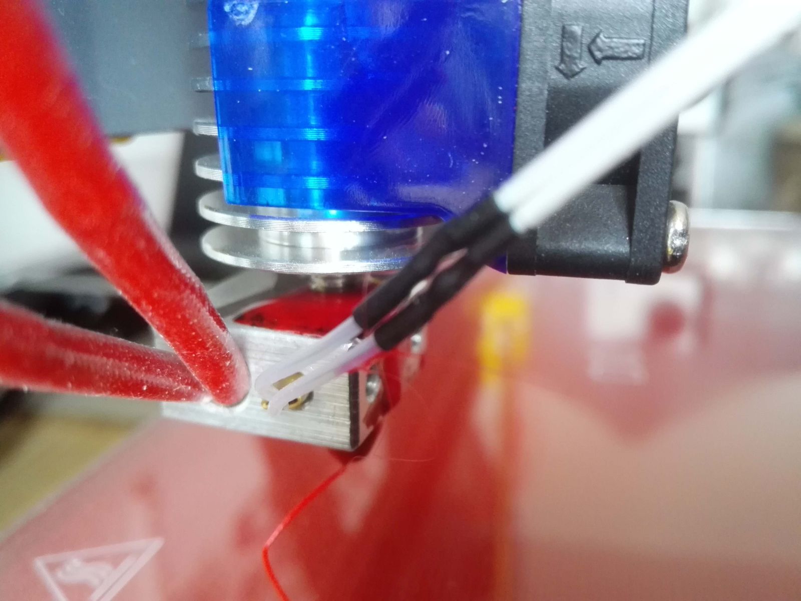

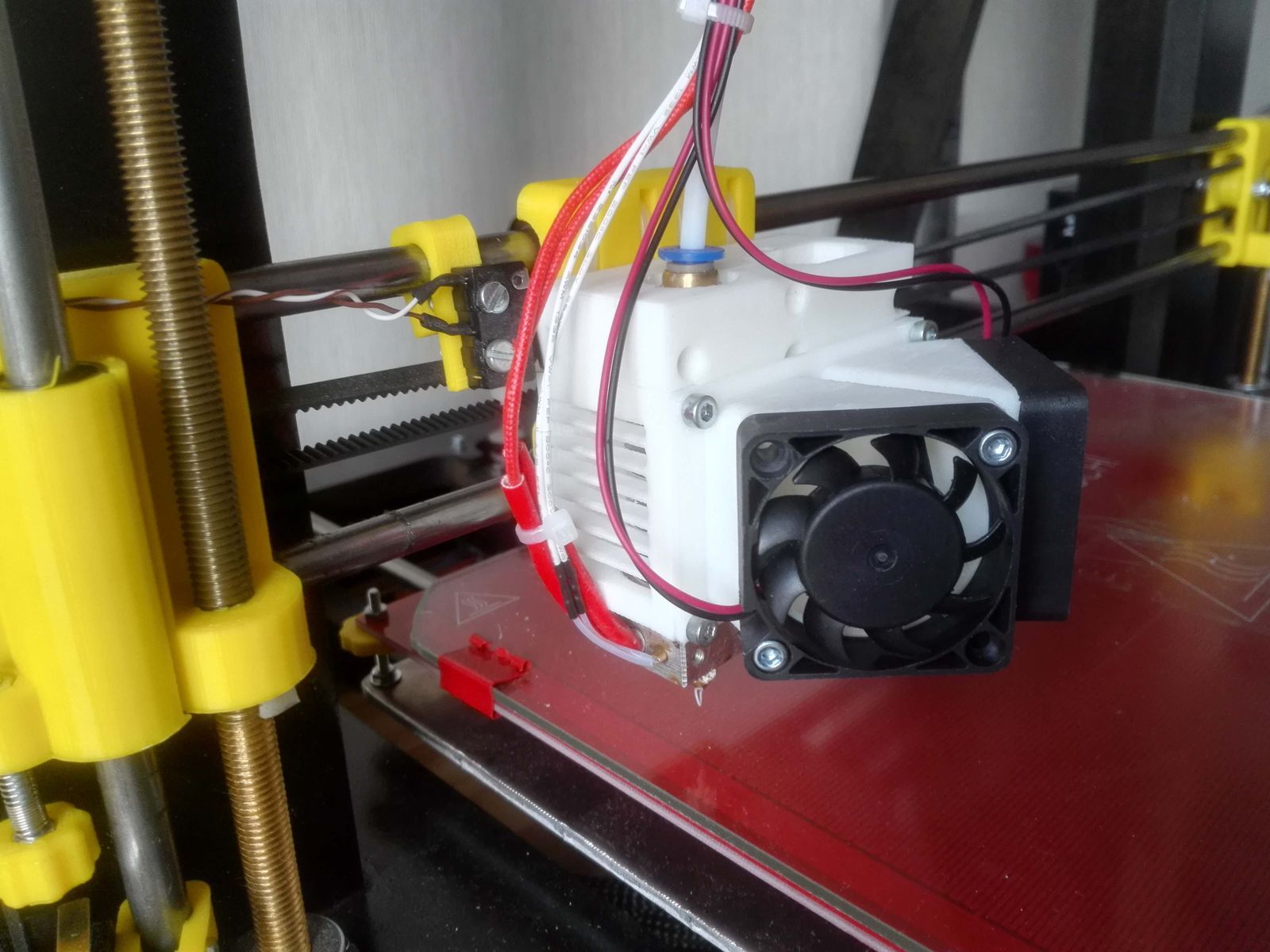

Sur la photo de ta buse on voit les fils de ton capteur de temp libre je te conseil de les relier a ceux de la thermistance car les fils sont très fin et ils risque de se couper rapidement
Tu as une grosse machine, les p'tites vagues sont due à l'élasticité des courroies, essaye d'aller un peu moins vite pour atténuer le phénomène. De les retendre et je te conseille de recalibrer ton extruder, c'est pas encore top top sur l'infill et le top..
suite a ton petite conseil j'ai attaché ma thermistance aux fils de la resistance.
Le ‎20‎/‎05‎/‎2016 at 08:34, lv-esad a dit :

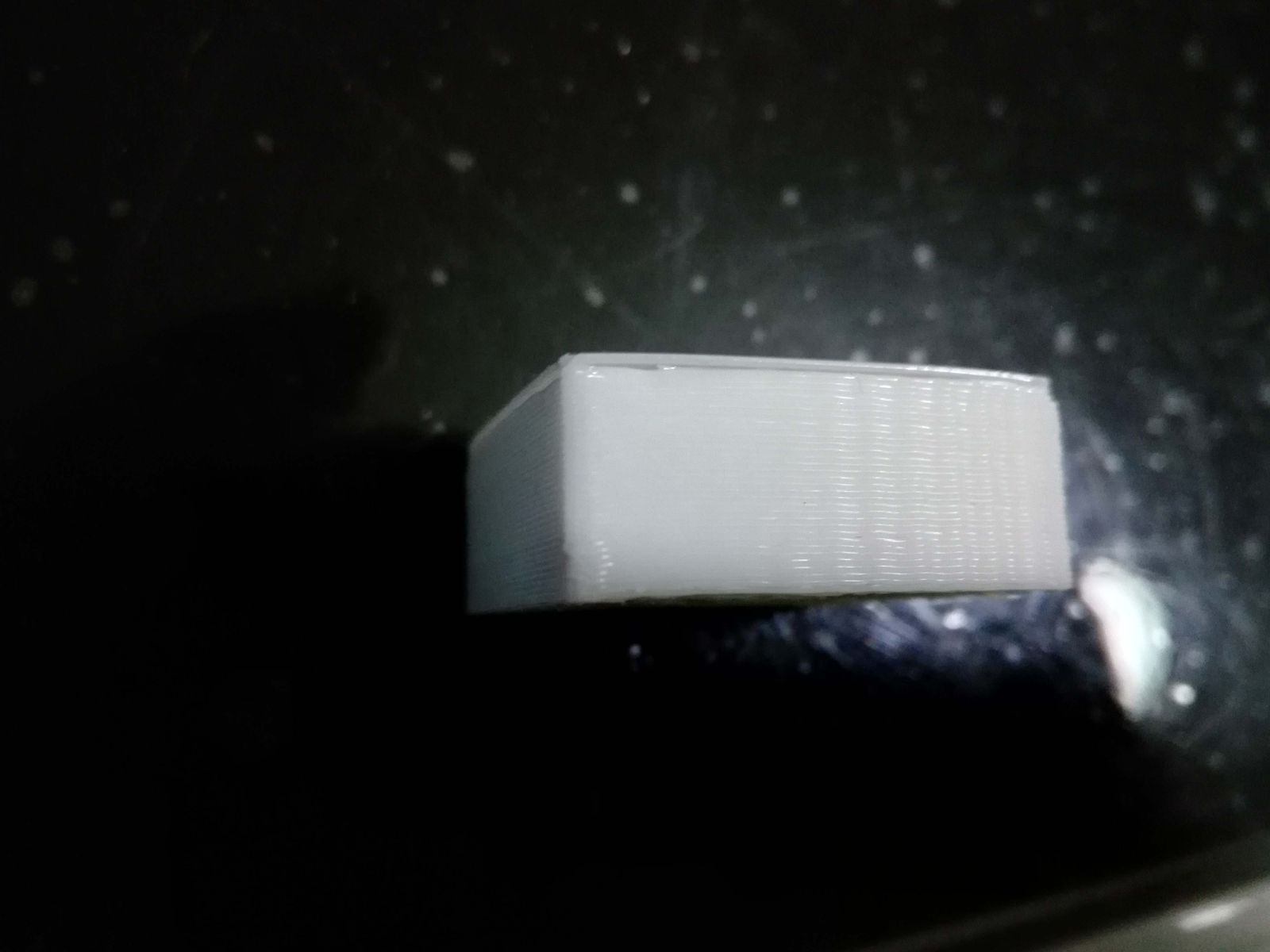

j'ai suivi t'es conseils recalibré tous mes axes et retendu toutes les courroie.

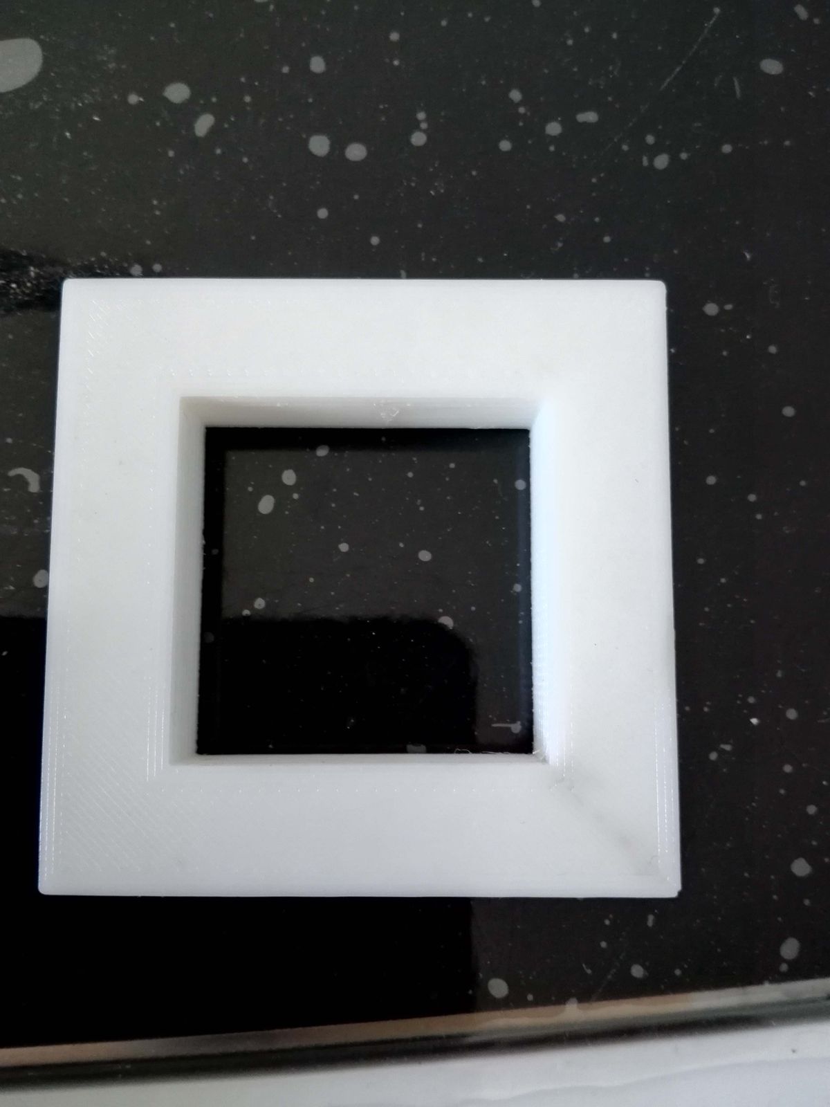

voici des photos après recalibrage et abaissement de la vitesse.
Vue de coté

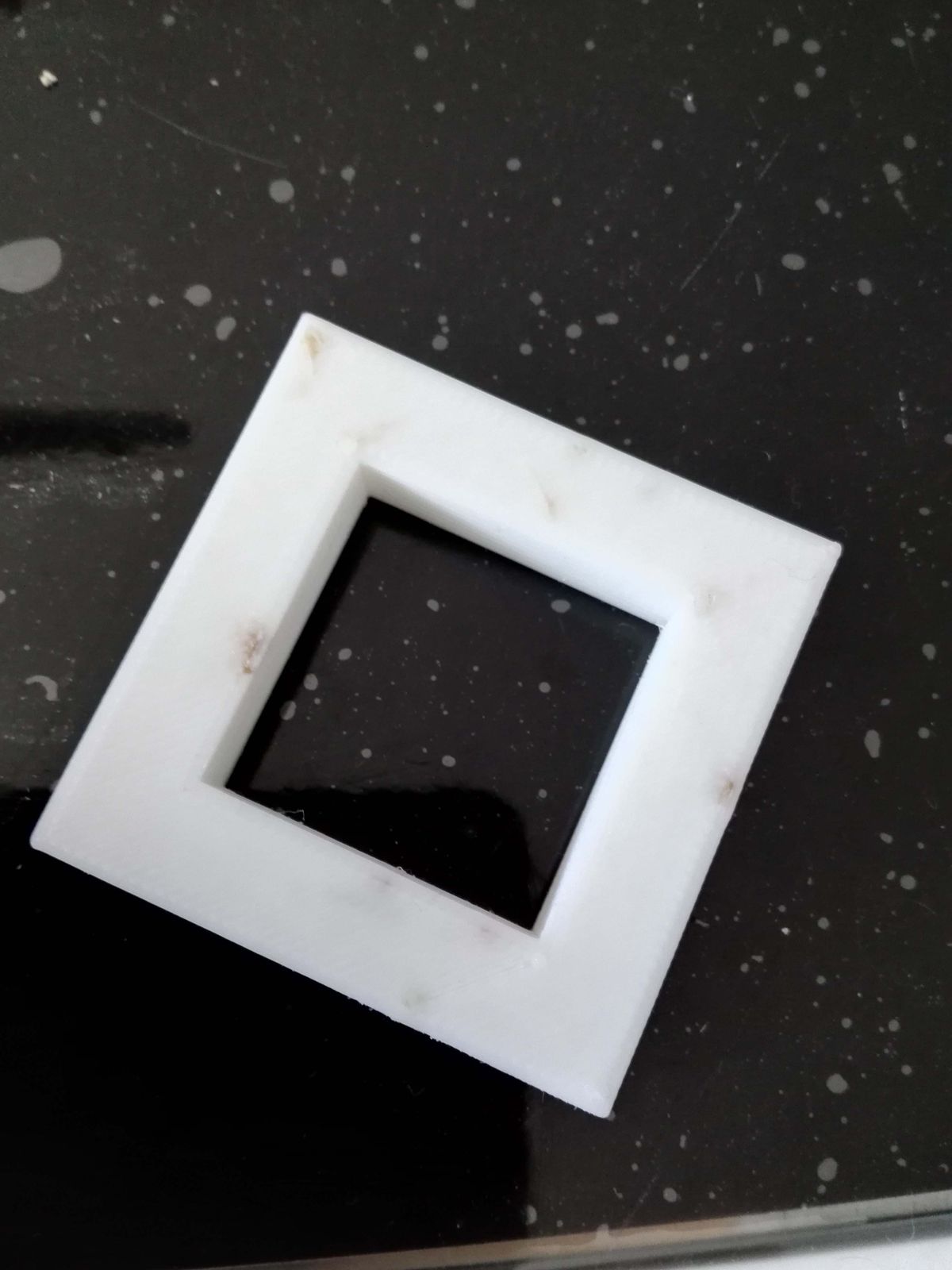

vue de dessus, les taches son due a la buse qui était sale.
vue de dessous

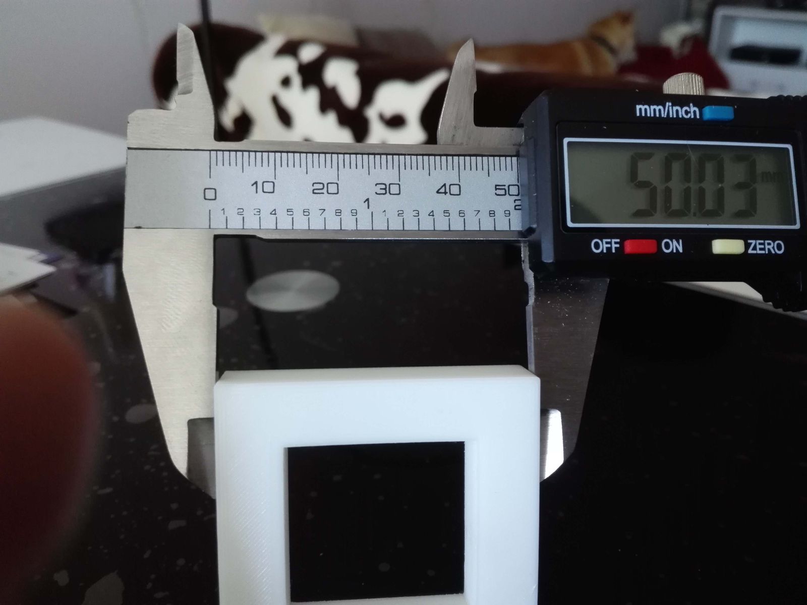

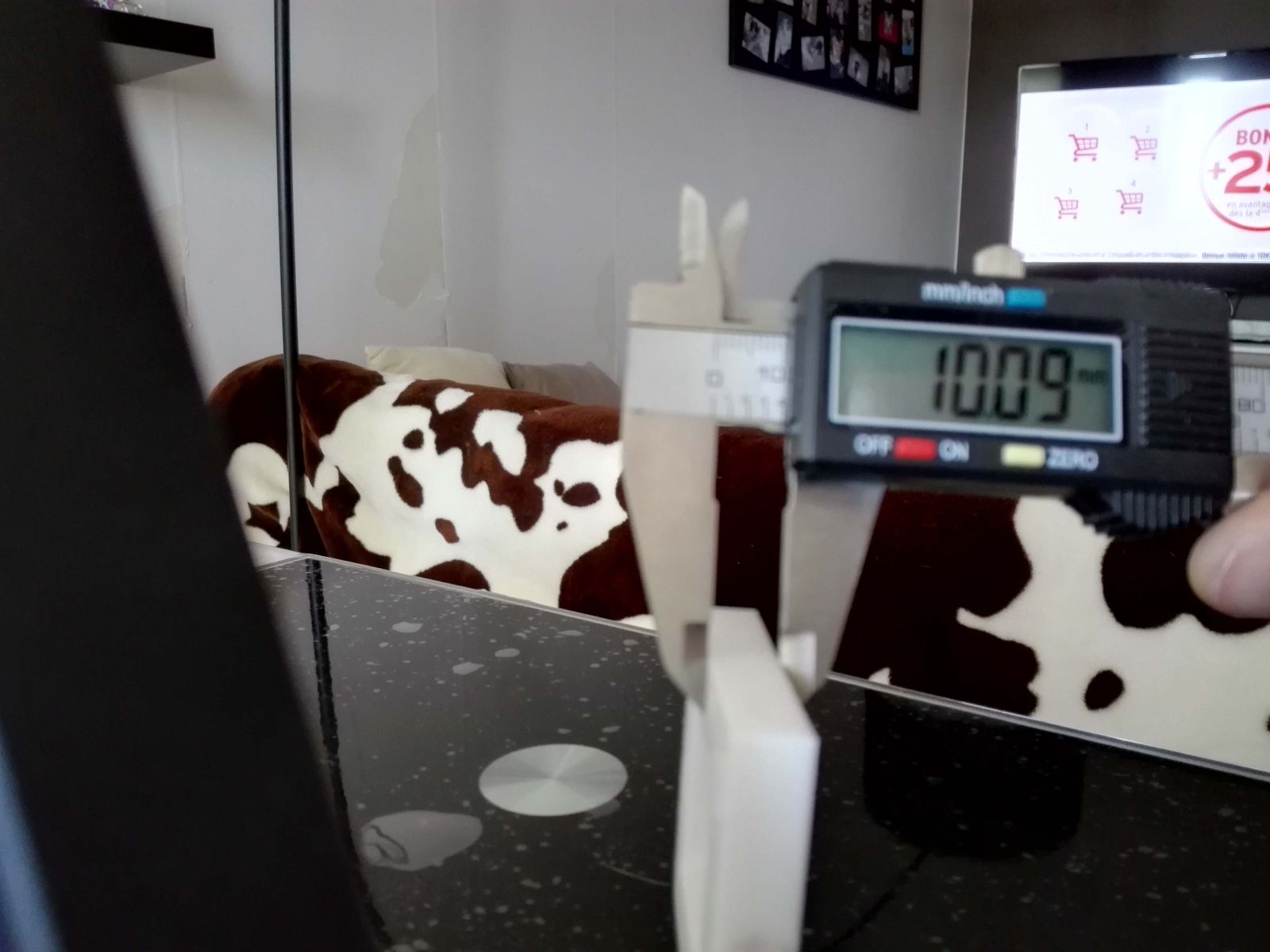

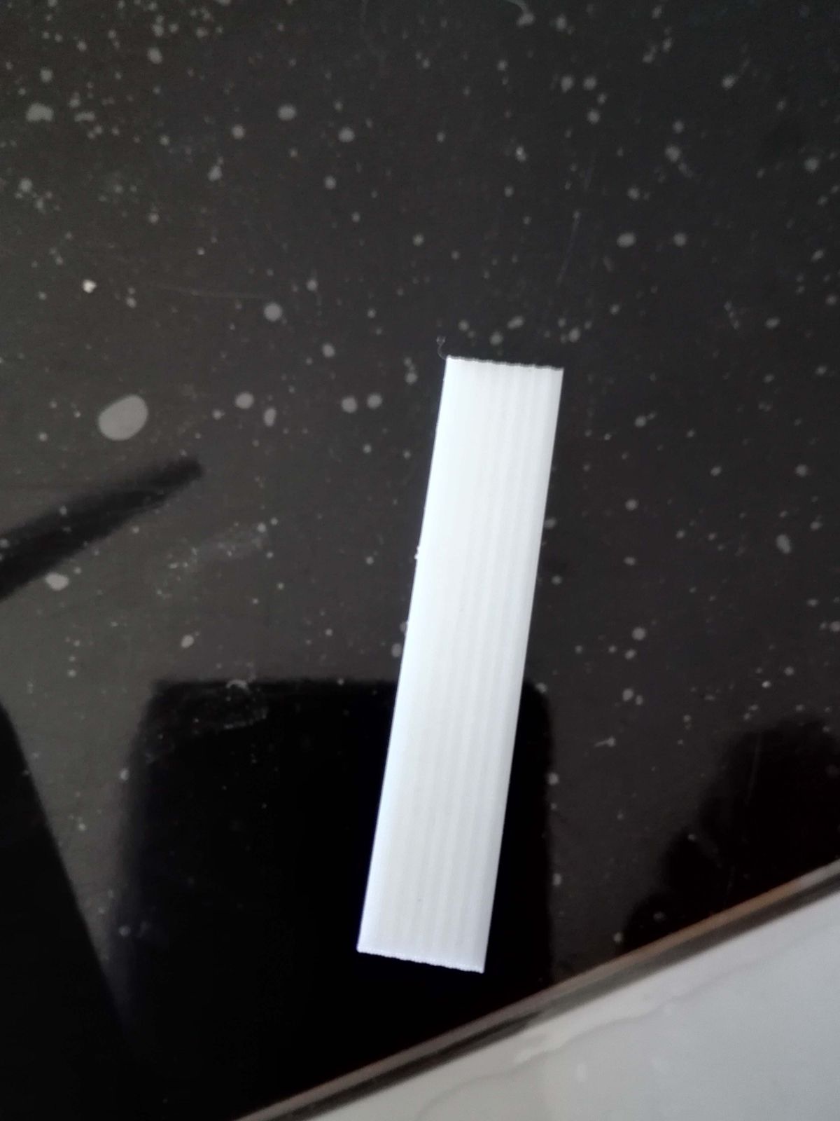

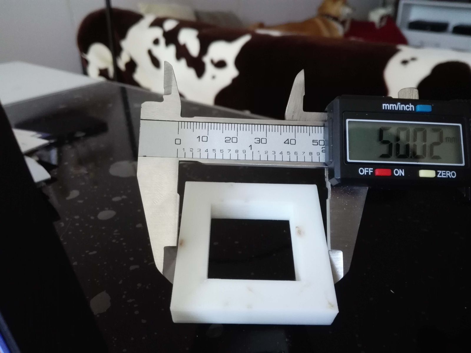

voici les memes pieces mesurées
le z la cote et pas terrible je vais la retravaillé

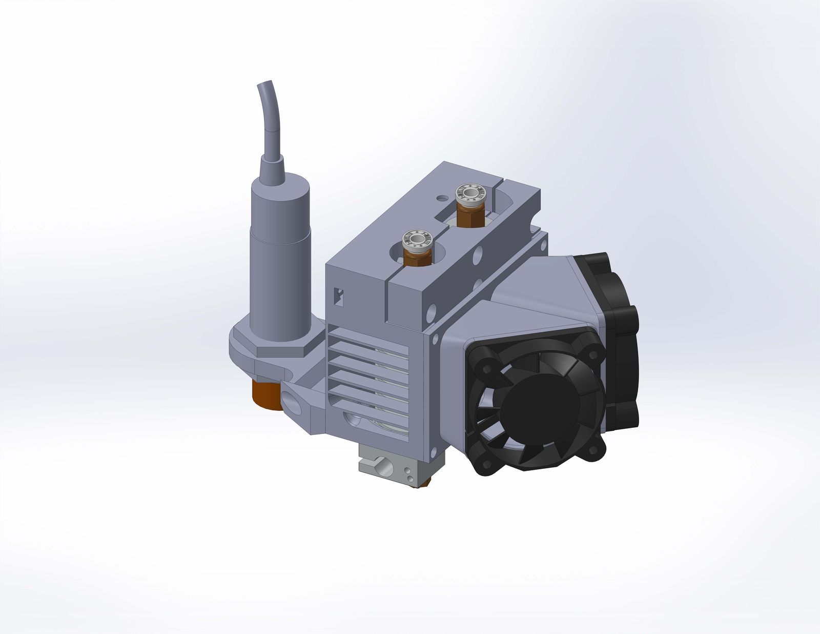

Bonjour a tous,
petite nouvelle de ma itopie XL.

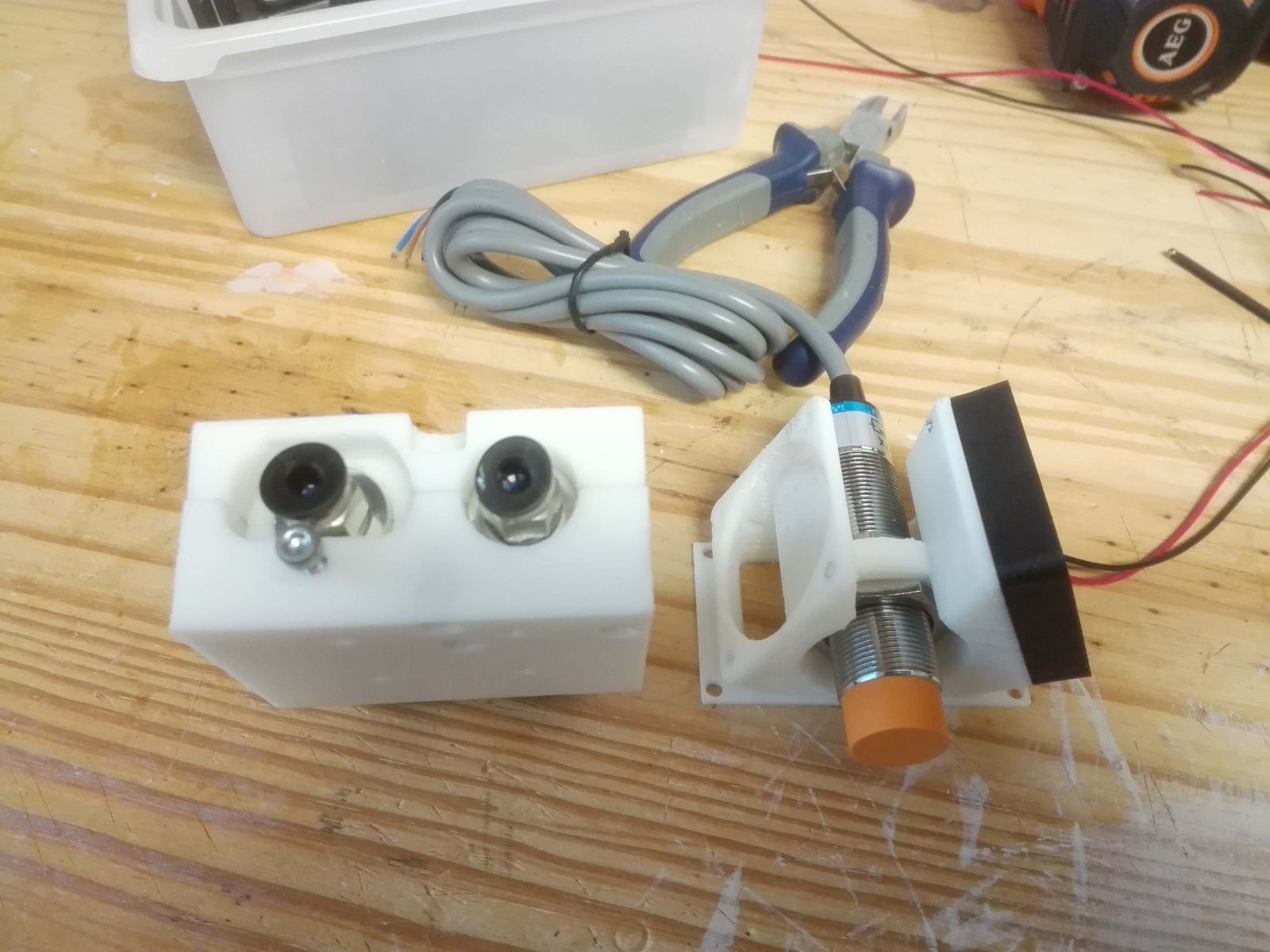

je lui ai donc fait un support double têtes d'extrusion digne de ce nom.
il y a donc deux ventilateur de 40mm et un support pour capteur capacitif qui fonctionne sur le verre. bon reste plus qu'a câbler et régler le capteur

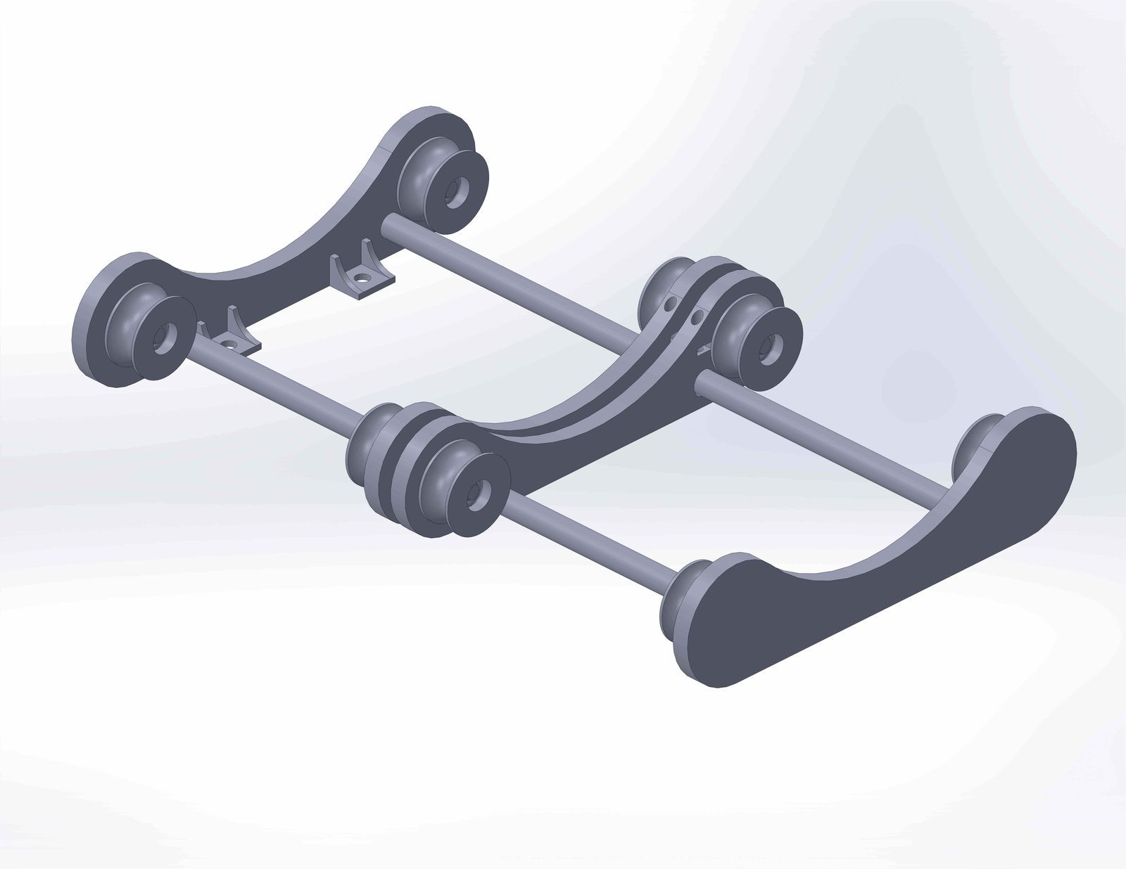

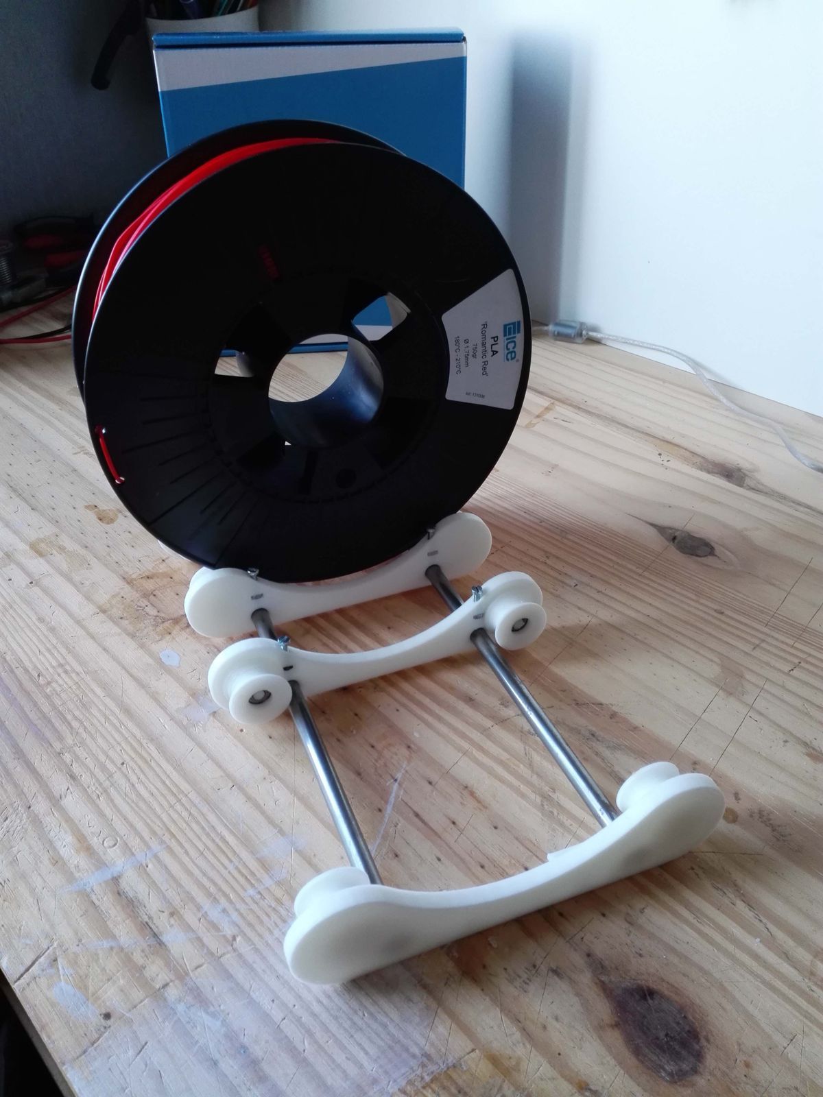

dans un second temps je lui aussi fait un support pour bobines réglable.
Voila donc quelques ameliorations effectuées sur mon itopie xl

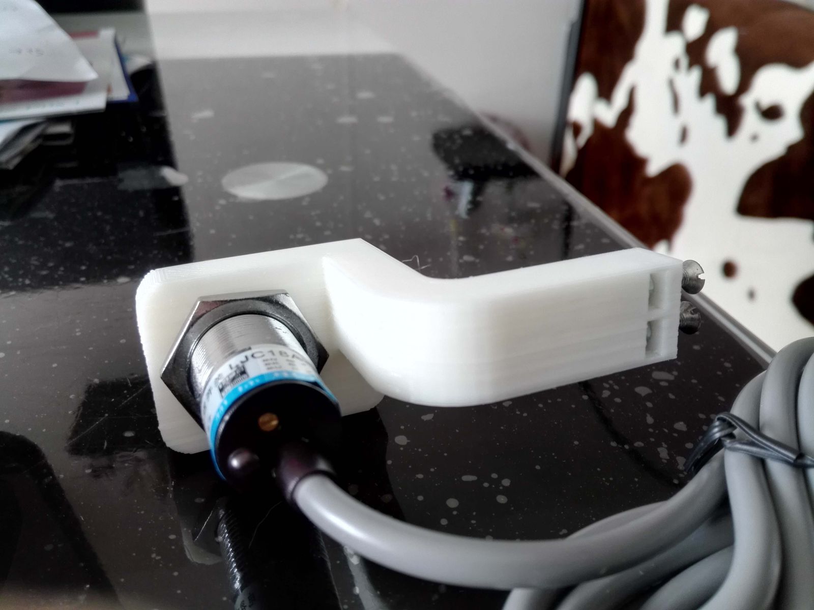

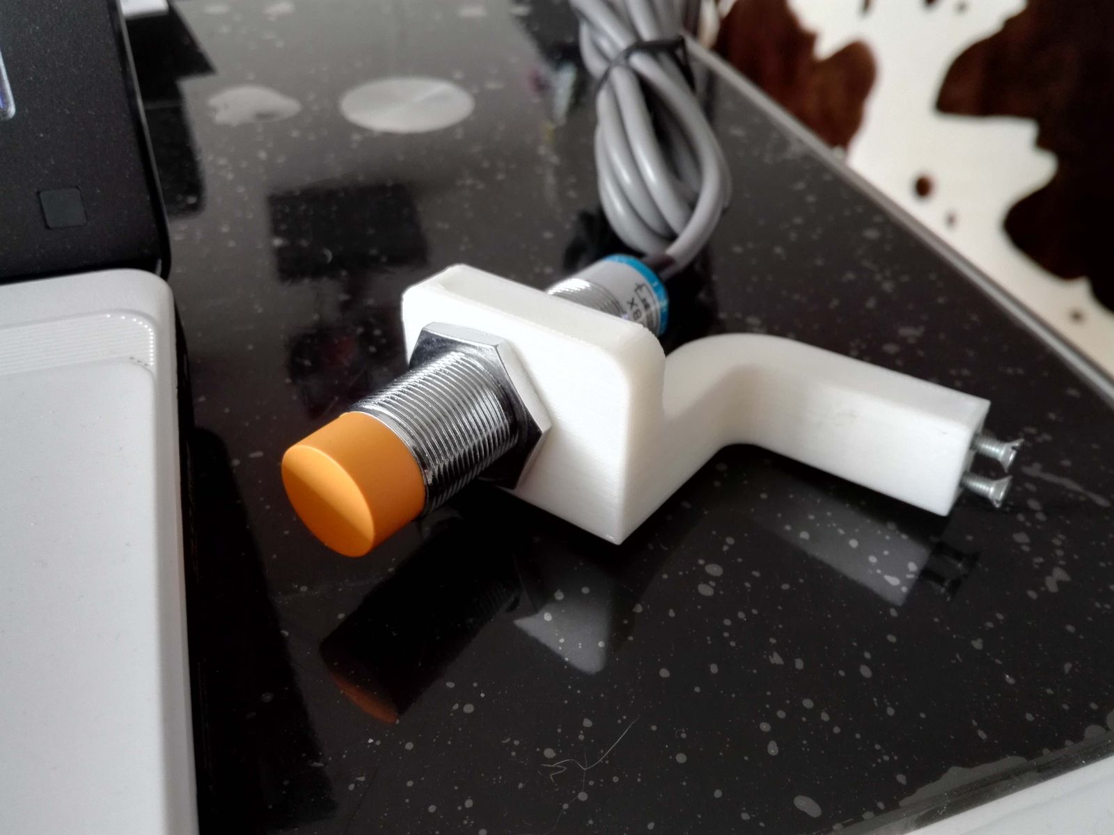

il y a 3 minutes, bartwasa a dit :
Bon idée le capteur sur l'arrière des extrudeur et belle pièce
en fait l'idée est venu car j'avais plus de place devant et le premier support que j'avais fait ne me convenais pas car trop difficile a serrer l'écrou du capteur.
-ci dessous la premiere version du support
