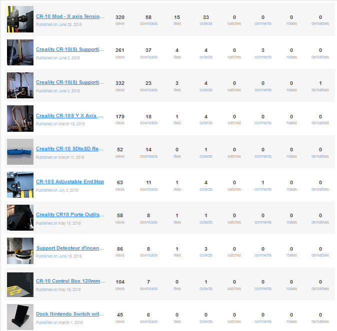

Bosco2509 Posté(e) Juillet 3, 2018 Posté(e) Juillet 3, 2018 il y a une heure, fran6p a dit : un support pour le détecteur de fumée (merci Bosco ) Il a un succès modeste ce support détecteur de fumée décidémment... 8e du top 10 des téléchargements. Et dire que c'est le tensionneur de l'axe X que j'ai mis en ligne, il y a moins d'une semaine, qui a le plus de succès et qui a coiffé au poteau toutes mes autres créations... PS : Petit HS... mes plus sincères excuses... fouettez moi si vous le voulez !

tontonchow Posté(e) Juillet 3, 2018 Auteur Posté(e) Juillet 3, 2018 Il y a 4 heures, Bosco2509 a dit : Il a un succès modeste ce support détecteur de fumée décidémment... 8e du top 10 des téléchargements. Et dire que c'est le tensionneur de l'axe X que j'ai mis en ligne, il y a moins d'une semaine, qui a le plus de succès et qui a coiffé au poteau toutes mes autres créations... PS : Petit HS... mes plus sincères excuses... fouettez moi si vous le voulez ! Tes création sont sur thingiverse ?
Bosco2509 Posté(e) Juillet 3, 2018 Posté(e) Juillet 3, 2018 à l’instant, tontonchow a dit : Tes création sont sur thingiverse ? 18 créations ou remix... tous sur thingiverse, oui. Et il y a encore quelques jours... il y en avait 25... ouais... j'ai préféré retiré et supprimé les créations qui causaient des problèmes ou les créations qui n'intéressaient... personne à part moi.
