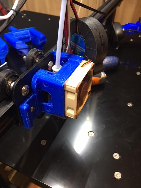

David590 Posté(e) Juillet 5, 2018 Auteur Posté(e) Juillet 5, 2018 (modifié) @fran6p Cool, merci pour les infos, je viens de les ouvrir, ça m'a l'air pas mal J'ai déjà mes ventilo, je l'ai avez commandé avec l'ABS pour faire le fang J'ai acheté un Noctua NF-A4x10 FLX et ce 5015 https://www.amazon.fr/gp/product/B06XFWCMNR/ref=oh_aui_detailpage_o01_s00?ie=UTF8&psc=1, qu'en penses tu ? Je vois quasiment systématiquement les petsfang avec un bl-touch, c'est un support en plus à imprimer ? Que pensez vous du bl-touch gadget ou utile? J'attend plus que mon bed 220v et c'est parti Il y a 6 heures, fran6p a dit : Le seul point légèrement délicat est de le régler à la bonne hauteur (haut de la fente de souffle aligné sur le bas du corps de chauffe). Je suis pas sur d'avoir compris, tu veux dire que l'on doit le régler pour qu'il souffle juste sur le filament et pas sur la buse ? Modifié (le) Juillet 5, 2018 par David590

David590 Posté(e) Juillet 18, 2018 Auteur Posté(e) Juillet 18, 2018 (modifié) Ça y est je fais parti des heureux possesseurs de bed 220v, ça rajoute encore des câbles mais bon... faudra passer à la conception monobloc de @razor, bientot J'ai installé ce bed pour imprimer de l'ABS, mais gggrrrrr je veux plus en entendre parler lol, c'est l'horreur... Je suis donc passer au PETG, même si ça n'est pas encore parfait, c'est quand même nettement mieux J'ai imprimé la base de mon petsfang à 250° pour la tête, 90° pour le bed, hauteur de couche 0.2mm et ventillation à 50% avec du PETG+ Sunlu Le fabricant recommande une température de 230-250° pour la tête et 80-120 pour le bed Je suis plutôt satisfait du résultat mais les choses se sont compliqués quand j'ai imprimé le "stockfan", énorme stringing, je sais pas si c'est la forme de l'objet mais je n'ai pas du tout eu ce problème avec la base du petsfang, je l'ai nettoyé et je l'ai monté même si résultat est plus que moyen puis j'ai tenté d'en imprimer un autre avec une température plus basse 230° (enfin j'imprime avec le petsfang, c'est joli ) le résultat est beaucoup mieux (celui de droite sur la photo) mais absolument toujours autant de stringing Je ne pense qu'il y aurait une mauvaise fusion des couches si je descend plus bas en température, sur quoi doit-on jouer alors, la rétractation? là je suis par défaut à 5mm et 40mm/s Merci pour vos conseils Modifié (le) Juillet 18, 2018 par David590

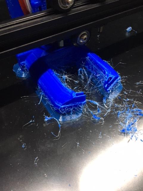

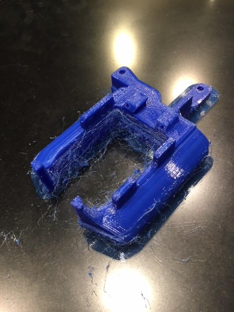

David590 Posté(e) Juillet 25, 2018 Auteur Posté(e) Juillet 25, 2018 J'ai l'impression que mon post est boudé J'ai toujours le même problème avec le petg, depuis j'ai essayé de mettre rétraction extra prime amount sur 4mm3 mais le résultat est exactement identique Y aurait-il quelqu'un pour me mettre sur une piste car je ne sais vraiment plus quoi essayer d'autre là ??
Bosco2509 Posté(e) Juillet 25, 2018 Posté(e) Juillet 25, 2018 (modifié) Il y a 1 heure, David590 a dit : J'ai l'impression que mon post est boudé J'ai toujours le même problème avec le petg, depuis j'ai essayé de mettre rétraction extra prime amount sur 4mm3 mais le résultat est exactement identique Y aurait-il quelqu'un pour me mettre sur une piste car je ne sais vraiment plus quoi essayer d'autre là ?? C'est pas qu'on boude ton post. Et je parle pour moi. C'est juste que je vois pas ni le problème exact, ni la solution pour t'aider. Désolé. Si cela peut aider... regarde cette vidéo. Il explique comment éviter le Stringing en augmentant la rétractation. Je suis pas encore passer au PETG (c'est pour bientôt)... jusque là, je pourrais pas t'aider plus. Modifié (le) Juillet 25, 2018 par Bosco2509

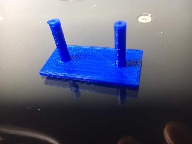

David590 Posté(e) Juillet 25, 2018 Auteur Posté(e) Juillet 25, 2018 (modifié) Salut @Bosco2509, merci pour ta réponse Je suis quand même étonné avec tous les experts qu'il y a ici Dans la video il monte à 4.2mm de distance de rétraction à 32mm/s et moi je suis déjà à 5mm à 40mm/s C'est la le hic, le problème doit venir d'ailleurs ! .... j'ai un problème quelque part mais où... Modifié (le) Juillet 25, 2018 par David590
Bosco2509 Posté(e) Juillet 25, 2018 Posté(e) Juillet 25, 2018 (modifié) il y a 15 minutes, David590 a dit : Salut @Bosco2509, merci pour ta réponse Je suis quand même étonné avec tous les experts qu'il y a ici Dans la video il monte à 4.2mm de distance de rétraction à 32mm/s et moi je suis déjà à 5mm à 40mm/s C'est la le hic, le problème doit venir d'ailleurs ! .... j'ai un problème quelque part mais où... Tout ce que je peut te dire de plus : J'ai connu brièvement un problème de Stringing, et le problème venait en fait d'un mauvais refroidissement du PLA (oui c'était du PLA). Et le mauvais refroidissement allais de pire en pire... car j'utilisais une tête que j'avais moi même dessiné et imprimé en PLA. Et a force d'imprimer, le PLA de la tête s'était déformé... pour ne plus refroidir le filament à la sortie de la buse pendant les impressions. Le remède radical que j'ai trouvé : Remettre la tête à son état d'orgine. Et une fois la tête remise à l'état d'origine, le phénomène de stringing a alors disparu. Voilà tu en sait autant que moi. Modifié (le) Juillet 25, 2018 par Bosco2509
David590 Posté(e) Juillet 25, 2018 Auteur Posté(e) Juillet 25, 2018 Alors oui ça ne m’étonnerai pas que ce soit un problème de refroidissement mais sur le premier petsfang que j'ai imprimer avec la téte d'origine c’était bourré de stringing également
pascal_lb Posté(e) Juillet 25, 2018 Posté(e) Juillet 25, 2018 Le 19/07/2018 at 01:07, David590 a dit : 80-120 pour le bed a ta place je testerai avec un lit à 70 pour la distance de rétractation ça ne sert à rien d'augmenter, ça ne changera rien
Bosco2509 Posté(e) Juillet 26, 2018 Posté(e) Juillet 26, 2018 +1 Comme te l'a conseillé @pascal_lb, c'est sûrement un problème de température du plateau. Il v a falloir faire des essais, et encore des essais pour trouver la température adéquate pour ce filament. PS : Filament PETG Sunlu Bleu, je note ces informations qui me seront utile, vu que c'est la marque en petg que j'envisage d'acheter.
fran6p Posté(e) Juillet 26, 2018 Posté(e) Juillet 26, 2018 (modifié) Bonjour, Bien que n'ayant encore jamais imprimé en PETG (le PLA que j'utilise est du 3D850 (et parfois du 3D870) qui approche par ses caractéristiques l'ABS sans les inconvénients de celui-ci (émanations nocives, rétractation dimensionnelle, quasi obligation d'un caisson, ...)), il me semble que comme te l'a précisé @pascal_lb, le plateau doit être à la bonne température. Des lectures diverses et parfois avariées dont je me souvienne, il me semble que le PETG a besoin de moins de ventilation sur le filament. Ce lien te sera peut-être utile. Modifié (le) Juillet 26, 2018 par fran6p orthographe
David590 Posté(e) Juillet 26, 2018 Auteur Posté(e) Juillet 26, 2018 Il y a 16 heures, pascal_lb a dit : a ta place je testerai avec un lit à 70 C'est vrai que tout le monde imprime généralement plus bas mais j'ai suivi les recommandations du fabricant, mais la température du bed peut elle vraiment jouer sur le stringing Il y a 8 heures, Bosco2509 a dit : Filament PETG Sunlu Bleu, je note ces informations qui me seront utile, vu que c'est la marque en petg que j'envisage d'acheter. Oui, c'est justement toi qu'il m'avait parlé de Sunlu, pratique avec Amazon prime pour le recevoir le soir même, quand on a une envie d'imprimer tout de suite quelque chose , que ce soit pour le pla ou le petg il y a pas mal d'avis positif, j'ai essayé leur pla aussi et pas de problème pour celui ci Il y a 3 heures, fran6p a dit : Des lectures diverses et parfois avariées dont je me souvienne, il me semble que le PETG a besoin de moins de ventilation sur le filament. Ce lien te sera peut-être utile. Très pratique ce lien notamment pour les température maximal d'utilisation Pour la ventilation j'avais mis 50%, il faudrait moins? le créateur du petsfang indique 100% Je comprend bien le besoin d'avoir de ventilation pour sécher la couche avant le passage de la suivante mais pourquoi doit-on mettre moins de ventilation sur le petg? que ce passe-t-il s'il y a trop de ventilation? Je viens de faire des tests de stringing et bizarrement ils sont tous parfaits On dirait vraiment que ça viens de la forme du petsfang pendant l'impression des parties en porte à faux on dirait que certaines couches ne fusionnent pas avec celle du dessous, j'aurais tendance à dire je dois donc augmenter la température mais on sait que la température trop élevé augmente le stringing Les recommandations du créateur du petsfang sont 245° pour la tête avec ventilation à 100% et 80° pour le bed pour du petg, à première vu j'aurais dit trop chaud et trop de ventilation mais vous en pensez quoi?

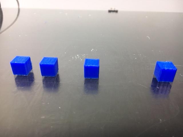

David590 Posté(e) Juillet 26, 2018 Auteur Posté(e) Juillet 26, 2018 C'est vrai qu'ils parlent plutôt de 80° sans recuisson, même si il doit être meilleur qu'un pla traditionnel je pense que 80° c'est en étant optimiste d'après un avis sur https://www.filament-abs.fr/produit/filament-pla-3d870/ Par contre je voulais refaire un essai aujourd'hui mais avec tout le stringing qui s'est collé sur la buse dernièrement, le coton d'isolation s'est complètement enlevé, ça tombe à pic que tu parles de la chaussette en silicone, ça me parait bien mieux que ce vieux bout de coton, c'est aussi efficace? Je suis pas sur de choisir le bon model, j'en vois pour mk7,mk8,mk9 ou alors pour mk10, comment savoir le model de la mienne ? https://www.amazon.fr/Silicone-Shell-Printer-Protective-Case-2Pcs/dp/B07BPCR8FS/ref=sr_1_1?s=electronics&ie=UTF8&qid=1532631387&sr=1-1&keywords=mk10%2Bchaussette&th=1

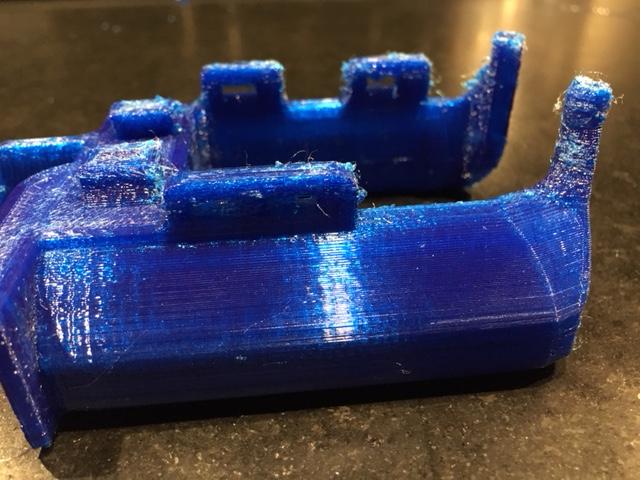

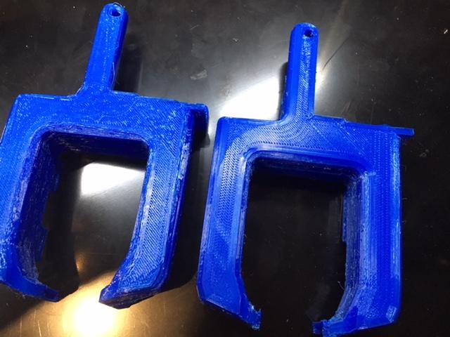

David590 Posté(e) Septembre 9, 2018 Auteur Posté(e) Septembre 9, 2018 Bonjour à tous, Je reviens ici où je m’étais arrêté avec l'impression de mon petsfang, occupé par d'autres problèmes (mes supers décalages Y, qui sont maintenant de l'histoire ancienne grâce au forum) C'est maintenant au tour de ce petsfang de me causer quelques problèmes, il m'en fait voir de toutes les couleurs J'avais des grosses difficultés à imprimer, énormément de stringing avec du PETG Sunlu J'ai donc essayé avec le PETG de chez Arianeplast qui à très bonne réputation apparemment, le résultat est un peu mieux.. .. et encore je sais pas vraiment.. mais je n'arrive pas à obtenir quelque chose de correct Les grandes parois ne sont pas trop mal mais le plus gros problème arrive en haut sur les petits éléments, quand les couches s’enchaînent rapidement, j'ai l'impression que le filament n'arrive pas à refroidir Buse 245° (température recommandé par ArianePlast et pas le créateur du Petsfang) Bed 80° Vitesse 40mm/s Ventilation 50% au début, puis 100% Rétraction 5mm à 40mm/s J'ai essayé moins chaud.., moins vite.. jusqu'a 20mm/s... J'ai essayé du PLA, résultat très bien, par contre ça se déforme ultra facilement, il faut dire que la sortie de soufflage du petsfang est à peine à 1mm du corps de chauffe , j'ai remarqué que l'écartement des buses de soufflage du petsfang (26mm) est le même pour l'e3dv6 que pour la tête d'origine, alors que le corps de chauffe de l'e3dv6 est beaucoup plus petit, pas étonnant que mon petsfang est quasi collé sur le corps de chauffe Mon corps de chauffe fait 20mm sans la chaussette (l'e3dv6 ne fait que 16mm si je me trompe pas), avec la chaussette il doit faire 23-24mm, et comme l'écartement du petfang est de 26mm, il ne reste quasiment plus rien entre les 2 J'ai essayé mille façons d'imprimer ce truc, je vous direz pas combien il y en a dans ma poubelle, mais ... beaucoup! Mais j'ai quand même une petite idée pour mes impressions foireuses, j'ai monté le petsfang en espérant en refaire un plus propre mais je suis loin d'y arriver et celui qui est monté avec les buses à moitié fondu n'est peut être pas l’idéal pour faire quelque chose de propre, je peux pas remettre le système d'origine car le ventilo tournait une fois 1 fois sur 2, c'est pour ça que je voulais mettre le petsfang.. bref que pensez vous de cette impression ? (je sais , c'est moche) et de ce peu d'espace entre le petsfang et la tête, étonnant, non ? Je me laisserai bien tenté par une e3dv6 avec les 2 fangs sur le coté comme tu as pris @Bosco2509 , la il y a de l'espace entre le fang et la tête , ou bien un bon direct drive, mais je suis plus que mitigé, des avantages mais des inconveniants aussi, Bowden, DirectDrive, qu'elle est votre point de vu?
