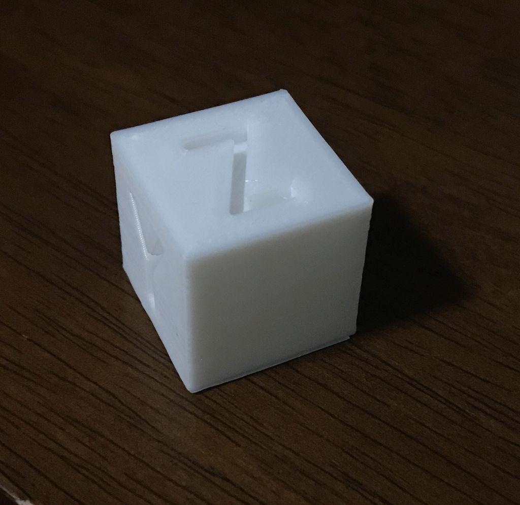

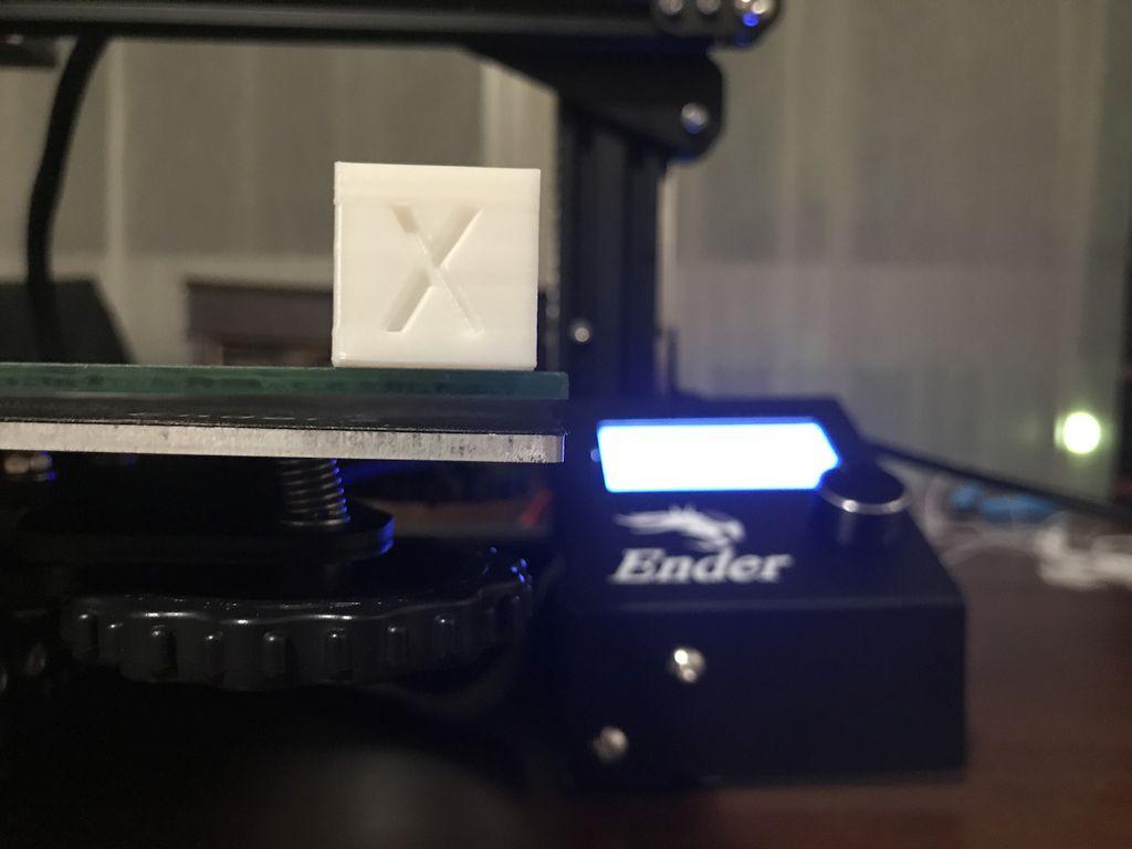

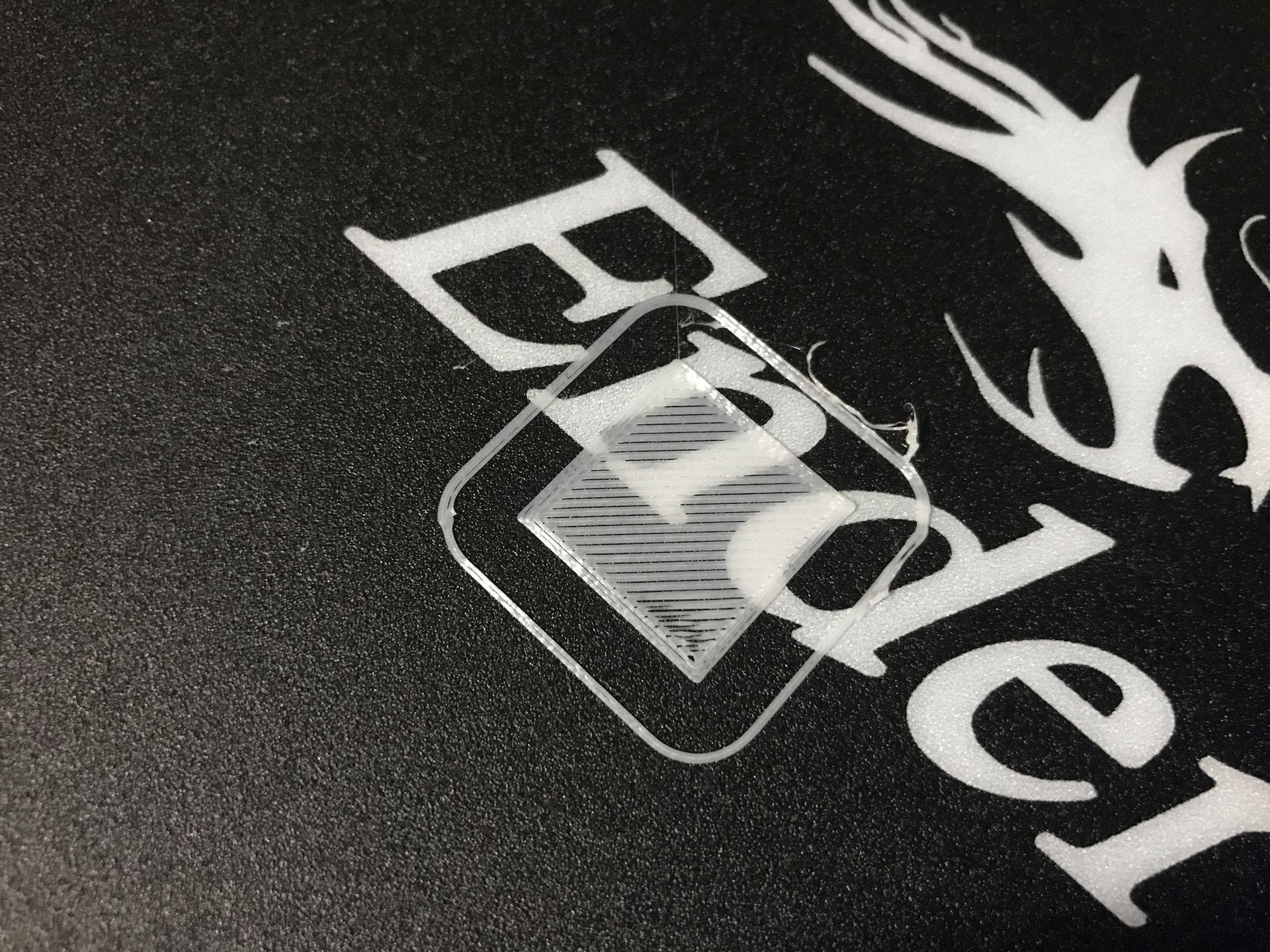

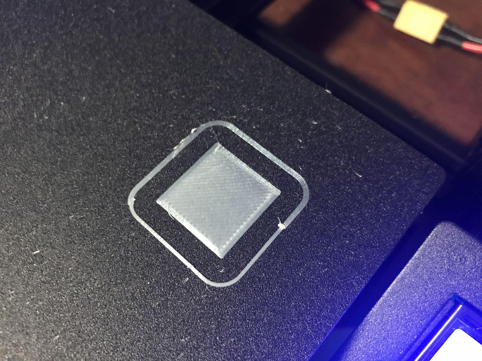

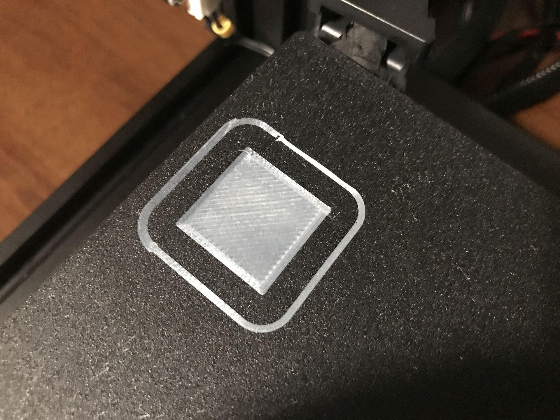

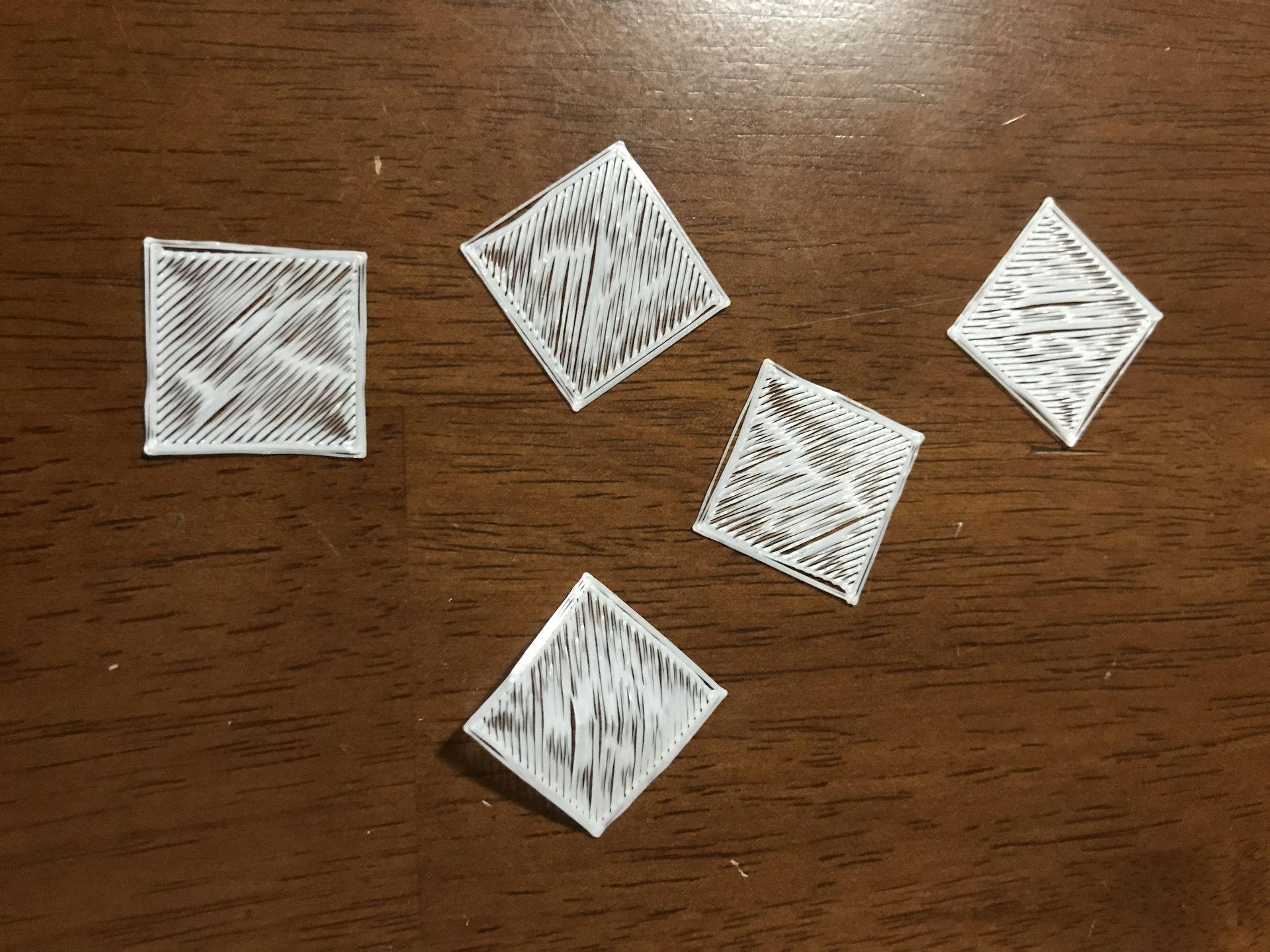

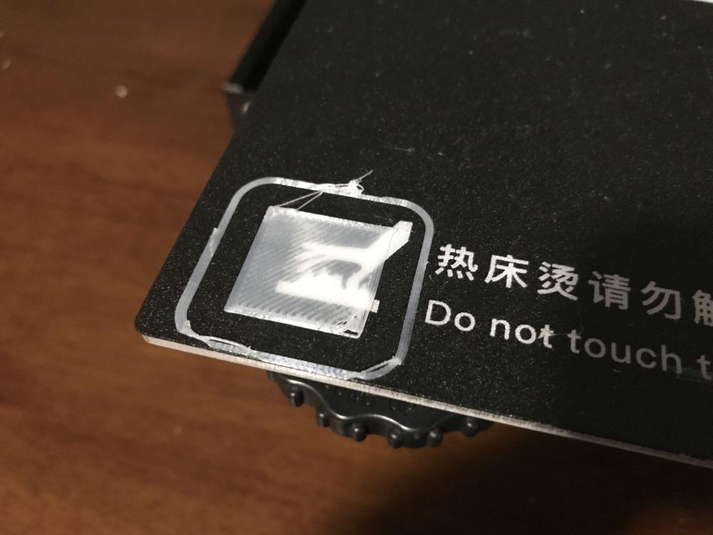

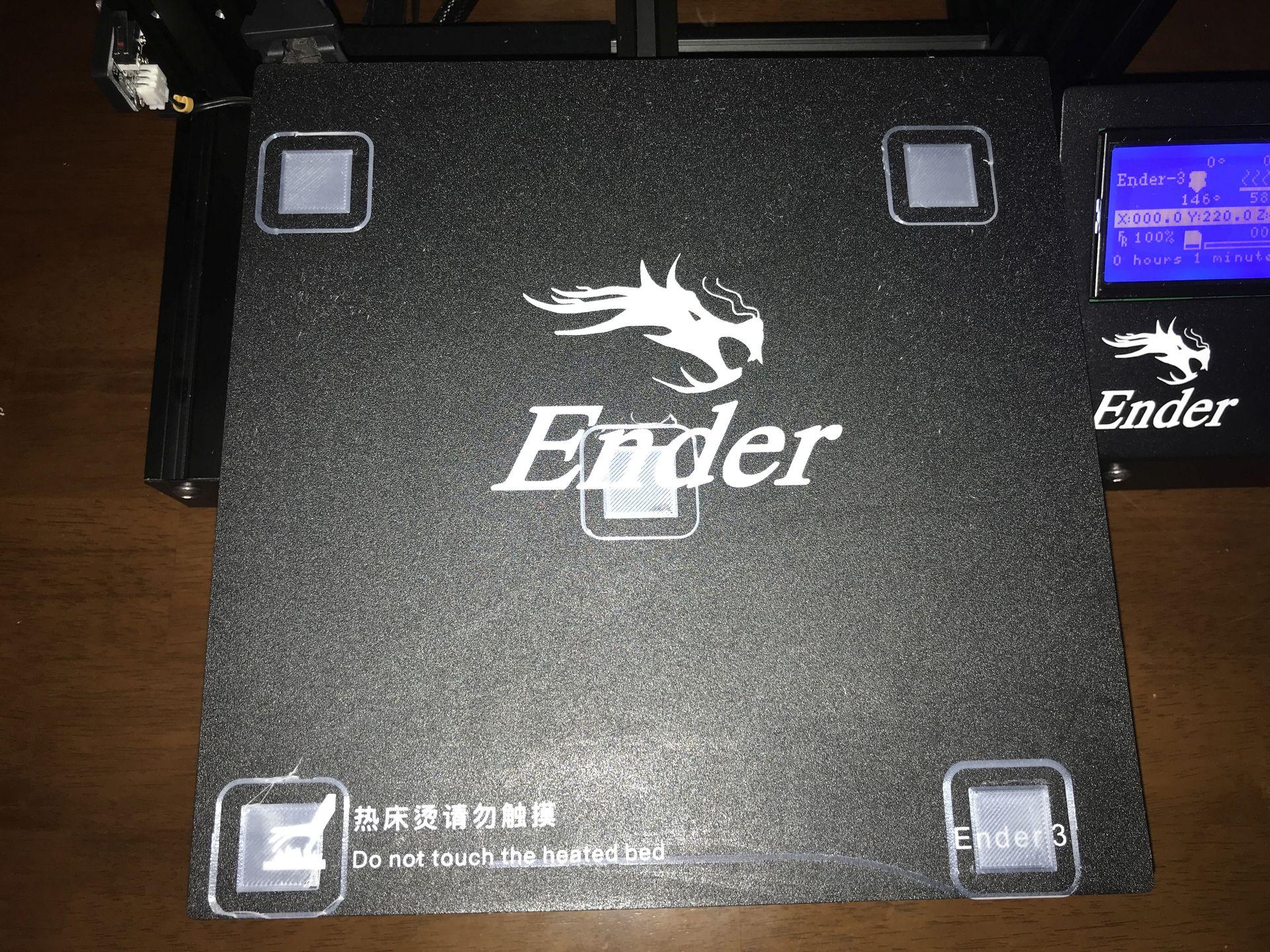

shine75 Posté(e) Juillet 2, 2018 Partager Posté(e) Juillet 2, 2018 (modifié) Bonjour, Nouveau dans le domaine de l'impression 3D, je viens vous demander de l'aide pour m'aider à régler un problème de mise à niveau du plateau de mon imprimante. Pour me présenter rapidement, je suis disons plutôt habile de mes mains et assez bricoleur. J'ai acheté très récemment une Creality Ender-3. Bien que je m'intéresse au sujet depuis plusieurs années et ai écumé pas mal de vidéos sur le sujet, il s'agit de ma première imprimante 3D. Je l'ai ainsi montée consciencieusement, en suivant les instructions. Elle ne présente aucun jeu ou point dur sur ses axes X/Y/Z, et elle est stable sur ses 4 pieds. Elle "balance" tout juste un tout petit peu de gauche à droite d'environ 1mm si on appuie sur ses bords, mais vue la conception cela me parait normal. Tant qu'on appuie pas volontairement, le plateau est ferme et stable. L'end switch Z a monter soi-même est bien positionné et calé au bas de l'axe. A partir de là, j'ai rencontré beaucoup de problèmes pour régler le niveau du plateau, que je n'arrive pas à résoudre. Détail important pour la suite : le plateau est d'origine à peu près plat, tout au moins autant qu'on peut s'y attendre sur cette imprimante. C'est à dire que si je pose une règle métallique plate sur sa tranche sur les diagonales du plateau (chaque bout de la règle sur les coins opposés du plateau donc), j'ai au centre la place pour passer une feuille de papier, voire un tout petit peu plus. J'ai donc entamé la procédure de mise à niveau du plateau : Je met la buse sur le Home via l'imprimante. Elle se retrouve à quelques millimètre du coin hors plateau en bas à gauche, 2-3mm sous la surface du plateau. Je règle la hauteur du bord bas/gauche pour qu'il soit juste sous la buse J’éteins l'imprimante et repositionne délicatement la buse à la main à environ 1cm des bords bas/gauche J'affine le réglage de la hauteur du bord bas/gauche pour que la buse racle à peine une feuille de papier (de type classique 80g) placée en dessous Je déplace délicatement la buse à la main à environ 1cm des bords bas/droite, en ajustant sur le chemin au fur et à mesure la hauteur de ce coin pour que la buse n'accroche pas le plateau (qui est encore trop haut de quelques mm à ce stade). Arrivé à destination, j'affine le réglage de la hauteur du bord bas/droite pour que la buse racle à peine une feuille de papier (de type classique 80g) placée en dessous Je recommence les étapes 4 et 5 pour ensuite faire le bord haut/droite, et enfin haut/gauche. A ce stade, je repositionne la buse à sa position initiale (cf. 2), et je constate que la buse est trop haute. Je recalibre donc à nouveau le coin bas/gauche avec la feuille, et repars calibrer les autres coins dans le même ordre que ci-dessus. Revenu à mon point de départ, je constate que la buse est encore trop haute. Et ainsi de suite sans fin, jusqu'à ce que la roue de réglage du bord bas/gauche soit totalement désserrée, et celle d'en haut/gauche complètement serrée. Constant qu'il y a visiblement un soucis, j'essaye une nouvelle procédure de calibration. Je remet le tout à peu près à plat et pas trop loin de ma buse. Et recommence le même calibrage, mais en faisant celle fois les coins dans l'ordre suivant : bas/gauche haut/droite bas/droite haut/gauche 2 fois. J'arrive ainsi tant bien que mal à être à peu près nickel. Sauf que... lorsque je place ma règle sur les diagonales, je constate que : ma diagonale bas/gauche - haut/droite est plate les horizontales sont visiblement plates les verticales sont visiblement plates ma diagonale bas/droite - haut/gauche n'est pas plate du tout, le coin haut/gauche étant sous le niveau d'environ 5mm. Je n'y comprends rien. Par ailleurs, je revérifie avec ma buse et celle-ci est bien en affleurement des 4 coins. Test effectué en mettant une vitre bien plane sur le plateau, et en la faisant s'appuyer sur les 3 autres coins : il y a bien plusieurs mm d'écart entre la vitre et le plateau sur le coin haut/gauche. Idem si je la cale sur 3 autres coins. A ce stade, je fais un test d'impression (sans la vitre bien sûr) avec un bed test perso (carré de 20 x 20 x 0.2mm) sous Cura 3.4, en PLA en 0.2mm, buse de 0.4 à 200°C et plateau à 60°C, débit à 120%, vitesse à 60. Quasiment tous les coins sont à peu près bien imprimés, mais le carré central est KO : le lignes de remplissage ne se touchent pas du tout. Les images mise en PJ de ce post montrent le problème. Et encore là, la pièce du centre est la plus belle que j'aie jamais imprimée. D'habitude, les lignes sont tordues et un peu boursouflées. Test d'impression du cube XYZ de 2cm : il s'imprime à la perfection dans la zone haut/droite. A noter : lorsque j'imprime un objet au "centre" (avec Cura 3.4 en l’occurrence, profil de l'imprimante basé sur le profil CR-10 avec dimensions du plateau corrigées dans les réglages), celui-ci ne se retrouve pas au centre du plateau mais assez décalé vers l'avant en Y. Si j'imprime un objet en bas à gauche, il se retrouve quasiment en bordure de plateau dans le coin bas-gauche. Si j'imprime donc un objet en haut à droite, il se retrouve environ (je n'ai pas mesuré) à quelques centimètres du haut et du bord de droite. A noter (bis) : ayant eu énormément de mal à gérer un réglage à la baisse du coin haut/gauche qui est limité en descente par la pièce présente sous le plateau, et celui à la hausse du bord bas/gauche pour lequel le ressort ne tendait pas, j'ai placé des spacers sous les deux ressorts de devant pour les "aider" un peu. A votre avis, d'où vient le problème, et comment faire pour m'en sortir ? Modifié (le) Juillet 2, 2018 par shine75 Lien vers le commentaire Partager sur d’autres sites More sharing options...

Jean-Claude Garnier Posté(e) Juillet 4, 2018 Partager Posté(e) Juillet 4, 2018 (modifié) .... Insomnia ...... Hello @shine75 J'ai lu avec attention le compte rendu laborieux de ton premier contact avec ta brêle et suis étonné que personne à part @pascal_lb ne t'ait répondu Je n'ai pas de Ender, mais le principe est à peu près analogue sur toutes les machines Je commence donc à te répondre en espérant que d'autres m'emboîteront le pas d'une façon plus personnalisée à la Ender3 Il n'y a pas lieu de faire tout ce "cirque" pour que ça marche et tu sembles partir du mauvais pied Alors si je peux me permettre : Commence par détendre tes ressorts au maximum : tu es en train de tordre ton plateau dans tous les sens, la photo ne laisse aucun doute là dessus (au passage, détends-toi aussi, tu vas voir ça va bien se passer) En attendant qu'il retrouve sa forme normale, livre-toi à quelques vérifications Si tu disposais d'une planche épaisse ou d'un plan de travail bien plat pour poser ta machine, ça serait mieux Commence par vérifier que la traverse X (celle qui porte la tête d'impression donc) est bien parallèle au "sol" de référence (un coup de réglet à droite, un autre à gauche, tu devrais être dans le millimètre) Au besoin, fais en sorte qu'elle le devienne, peut-être y a t'il trop ou trop peu de jeu dans les excentriques de réglage, bref... Je ne sais pas si cette vérif est facile à faire ou pas sur la Ender, il semble y avoir des trucs dessous qui gênent Vérifie aussi que le chariot du Y soit monté correctement, peut-être est-il légèrement de traviole, la photo est bizarrement penchée Intéresse-toi ensuite au end-stop du Z : je parierais que tu l'as fixé trop bas, ce qui t'oblige à beaucoup forcer sur tes ressorts car il doit déclencher trop tard Remonte-le assez largement pour qu'il déclenche la prise de ref bien avant que la buse ne touche le plateau, ressorts détendus à mi-compression A ce moment tu dois pouvoir faire un pré-réglage avec une cale ou un bout de bidule plat qui te permettra de mettre ton plateau grosso-merdo parallèle en agissant sur les molettes. Ceci étant fait, déplace douuuuuucement ton end stop vers le bas de façon à ce que la prise de ref se fasse pratiquement au niveau du bed Et là, termine ton ajustement aux molettes et à la feuille de papier, le bed étant à sa température de fonctionnement Sinon j'ai trouvé pour toi une procédure sur Thingiverse qui ne me paraît pas idiote du tout, tu pourrais t'en inspirer quitte à modifier le fichier avec Notepad s'il y a lieu C'est ici >> Si tu arrives à tes fins, passe faire un petit retour (et même si tu n'y arrives pas, d'ailleurs) Voici le Gcode à sauvegarder après modif éventuelle sur ta carte SD, mais si ça se trouve il est bon tel quel (je vois des cotes à X200.... Y200... ; BedPositioning for Ender ; Copyright G3P 2017 G90 M82 M140 S50 M190 S50 M104 S210 T0 M109 S210 T0 G28 ; Home all axis G1 Z10 ; Lift Z axis G1 X32 Y35 ; Move to Position 1 G1 Z0 M0 ; Pause print G1 Z10 ; Lift Z axis G1 X32 Y206 ; Move to Position 2 G1 Z0 M0 ; Pause print G1 Z10 ; Lift Z axis G1 X202 Y206 ; Move to Position 3 G1 Z0 M0 ; Pause print G1 Z10 ; Lift Z axis G1 X202 Y35 ; Move to Position 4 G1 Z0 M0 ; Pause print G1 Z10 ; Lift Z axis G1 X32 Y35 ; Move to Position 1 G1 Z0 M0 ; Pause print G1 Z10 ; Lift Z axis G1 X32 Y206 ; Move to Position 2 G1 Z0 M0 ; Pause print G1 Z10 ; Lift Z axis G1 X202 Y206 ; Move to Position 3 G1 Z0 M0 ; Pause print G1 Z10 ; Lift Z axis G1 X202 Y35 ; Move to Position 4 G1 Z0 G90 M82 M84 ; disable motors ; Start printing Square G90 M82 M140 S50 M190 S50 M104 S212 T0 M109 S212 T0 M92 E97 G28 ; home all axes G1 X15 Y15 Z0.2 F3000 ; get ready to prime G92 E0 ; reset extrusion distance G1 X120 E35 F600 ; prime nozzle G92 E0 G1 E-7.0000 F1800 G1 Z0.180 F1002 ; process Ender 2-1-1 ; layer 1, Z = 0.180 T0 ; tool H0.200 W0.400 ; outer perimeter G1 X35.200 Y35.200 F4800 G1 E0.0000 F540 G92 E0 G1 X35.300 Y35.300 F4800 G1 E0.0000 F720 G92 E0 G1 X206.700 Y35.300 E11.2828 F600 G1 X206.700 Y206.700 E22.5655 G1 X33.300 Y206.700 E33.8483 G1 X33.300 Y35.300 E45.1311 G1 X33.300 Y35.300 F2400 G1 X33.697 Y35.697 F4800 G92 E0 G1 X33.697 Y206.303 E11.2400 F600 G1 X206.303 Y206.303 E22.4800 G1 X206.303 Y35.697 E33.7200 G1 X33.697 Y35.697 E44.9599 G92 E0 G1 E-4.0000 F2400 G1 X33.697 Y35.697 F2400 ; layer 2, Z = 0.440 ; tool H0.200 W0.400 G1 X33.200 Y35.200 F4800 G1 Z0.440 F1000 G1 E0.0000 F2400 G92 E0 G1 X206.800 Y35.200 E6.2742 F1200 G1 X206.800 Y206.800 E12.5484 G1 X33.200 Y206.800 E18.8226 G1 X33.200 Y35.200 E25.0968 G1 X33.200 Y35.200 F2400 G1 X33.797 Y35.797 F4800 G92 E0 G1 X33.797 Y206.203 E6.2385 F1200 G1 X206.203 Y206.203 E12.4769 G1 X206.203 Y35.797 E18.7154 G1 X33.797 Y35.797 E24.9538 G92 E0 G1 E-4.0000 F2400 G1 X33.797 Y35.797 F2400 G92 E0 G1 E-7.0000 F1800 ; layer end M104 S0 ; turn off extruder M140 S0 ; turn off bed G28 X0 ; home X axis G1 Z100 F6000 M84 ; disable motors Modifié (le) Juillet 4, 2018 par Jean-Claude Garnier Lien vers le commentaire Partager sur d’autres sites More sharing options...

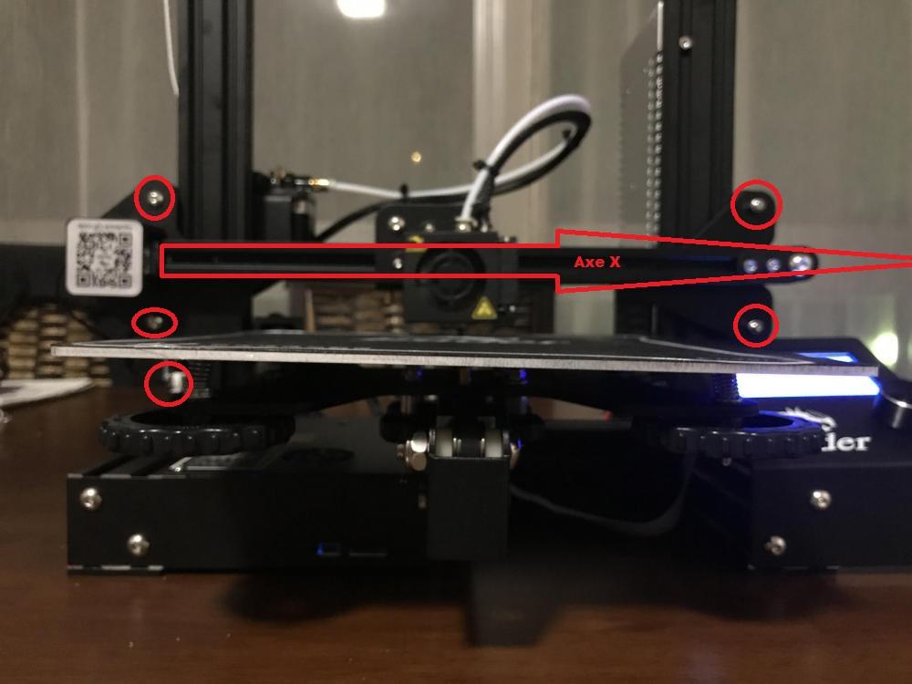

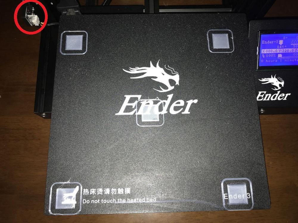

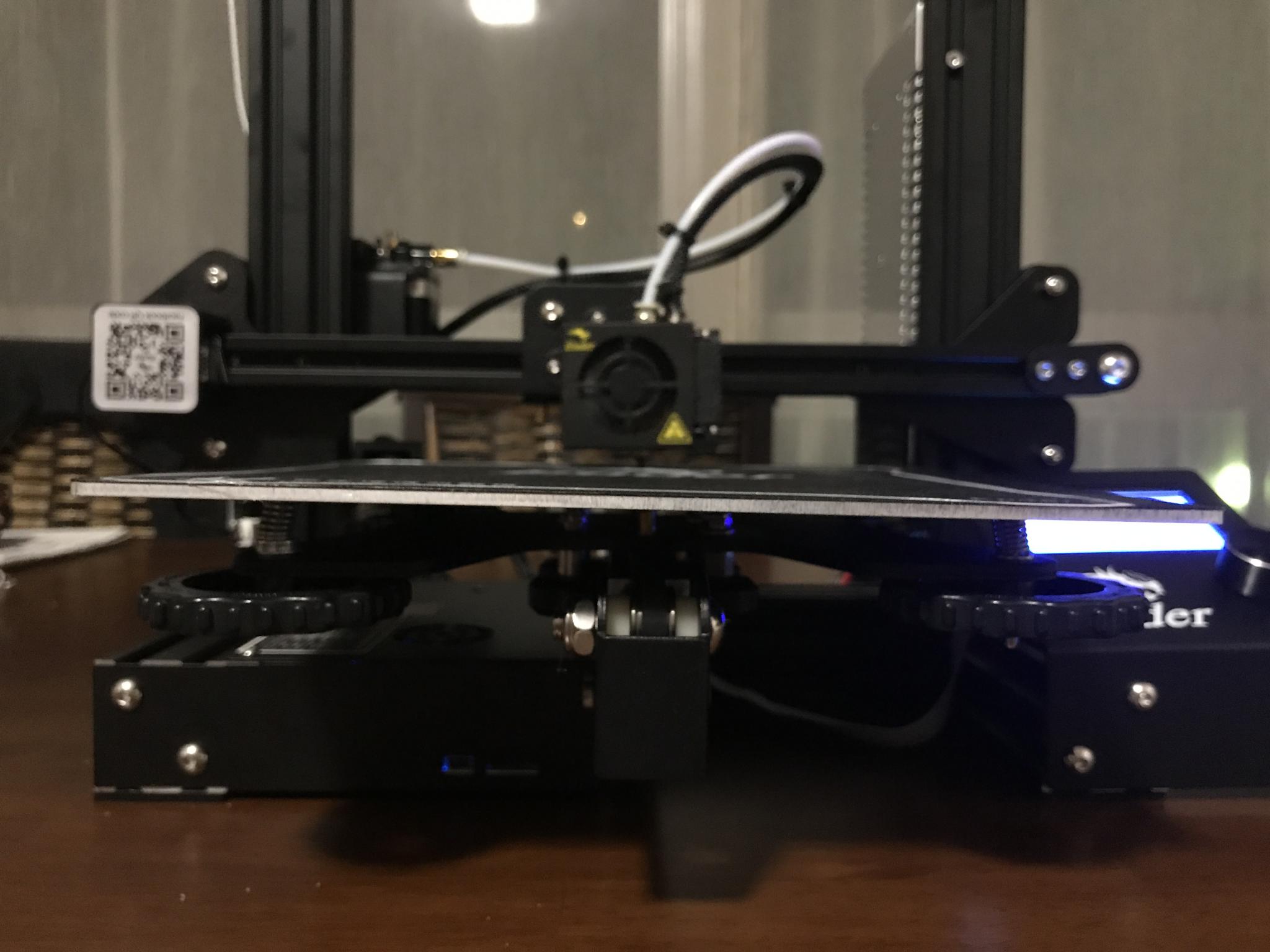

shine75 Posté(e) Juillet 4, 2018 Auteur Partager Posté(e) Juillet 4, 2018 Bonjour, Merci pour ton aide et tes conseils emplis de bon sens. J'ai donc tout repris à 0 en suivant tes conseils. Résultat : mince, ça vrille toujours... - Mon axe des X est effectivement 1.2 mm plus bas à gauche qu'à droite. - Le support de plateau n'est également pas tout à fait droit, mais les mesures aux 4 angles montrent des écarts de l'ordre de 1 à 2mm max selon l'angle. Cela parait peu (non ?), sans compter que vu sa conception, je ne saurais pas comment le remettre parfaitement droit (des conseils ?). Je mets dons mes 4 ressorts à mi-course. A ce stade, le z-stop colle au plateau en haut-gauche et bas-droite. Et il est à 2-3mm au dessus du plateau sur les deux autres angles. Le plateau est plat. Je remonte donc le Z-stop de 1mm. Puis j'ajuste les 4 angles pour qu'ils soient à vue de nez à la même distance de la buse. Je mets le plateau en chauffe, et ajuste avec la feuille de papier. A ce stade, la buse est donc nickel aux 4 angles, mais le plateau est vrillé : les angles haut-gauche et bas-droite sont environ chacun 2mm plus bas que les deux autres angles : une vitre plate, toujours la même, placée sur le plateau, prend appui sur les deux autres angles et "tangue" sur ces deux là. Test d'impression avec le gcode que tu m'as conseillé : le carré s'imprime bien, un poil bombé sous le doigt, colle bien au plateau, et est homogène en épaisseur sur toute la longueur. Malgré un plateau dont deux angles sont plus bas que les autres. A n'y rien comprendre... Je note que ce carré est assez en retrait sur l'intérieur. Re-test de mes carrés dans les coins et au centre : c'est pire qu'avant de tout refaire. Les lignes intérieures sont quasiment toutes espacées sur tous les carrés sauf un (celui haut-droite). J'avoue que je suis un peu perdu. Qu'en penses-tu par rapport à ces résultats ? Lien vers le commentaire Partager sur d’autres sites More sharing options...

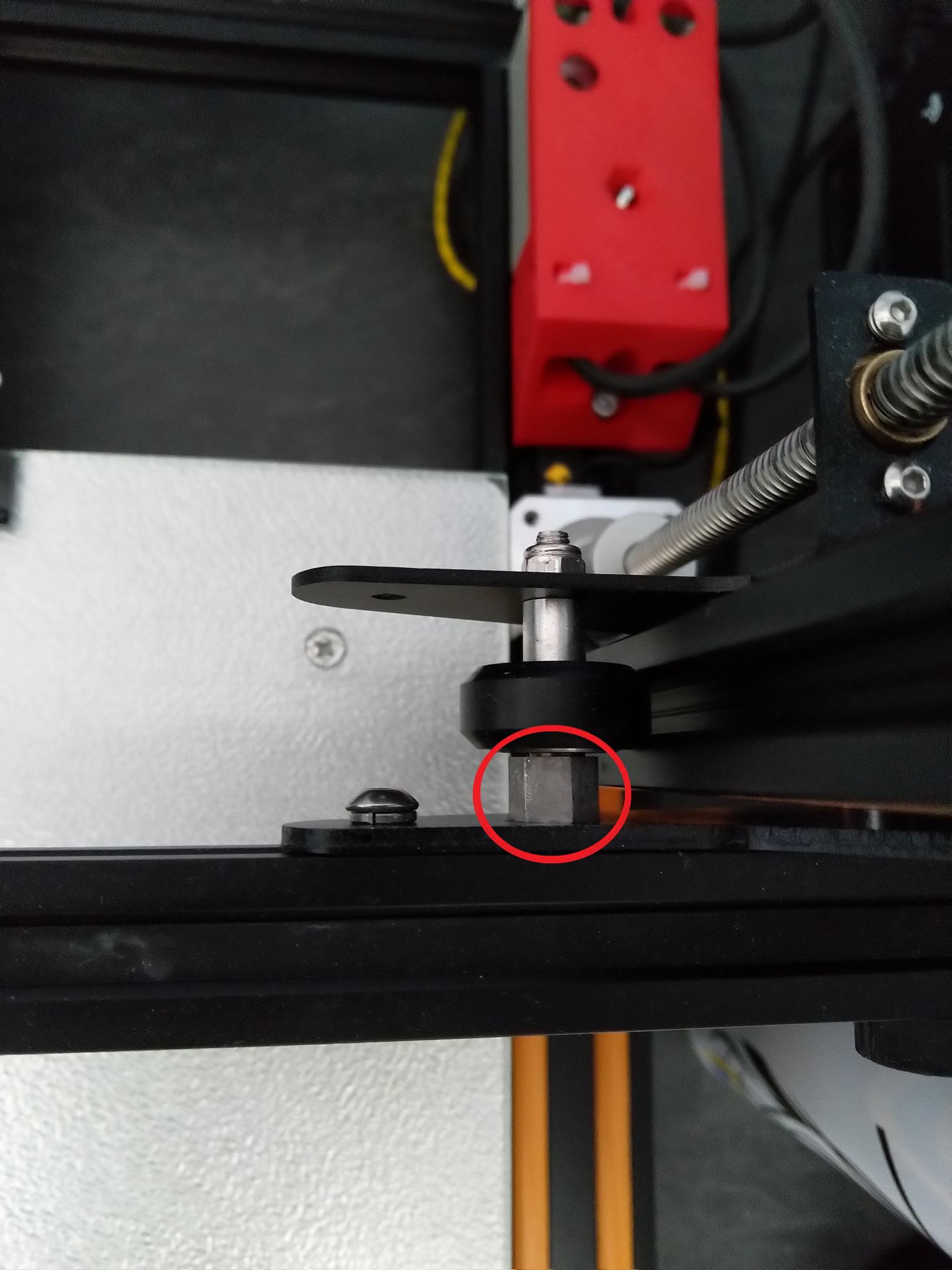

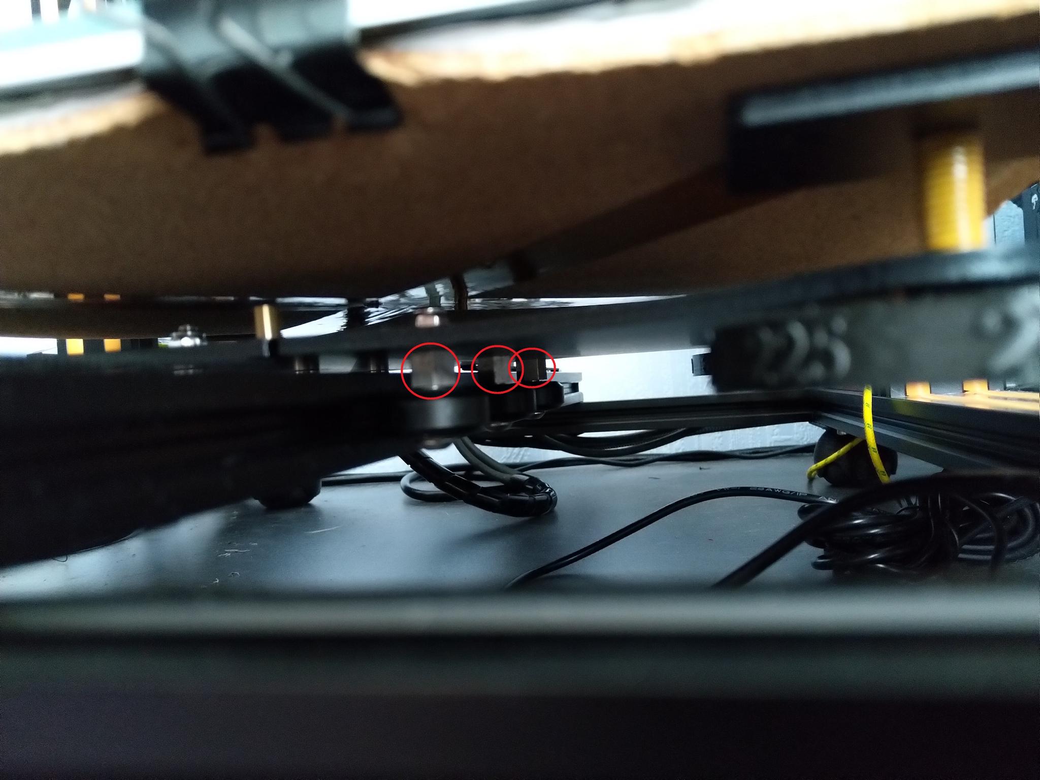

Bosco2509 Posté(e) Juillet 5, 2018 Partager Posté(e) Juillet 5, 2018 (modifié) Citation Sinon tu m'as parlé d'axes excentrés à régler : de quoi s'agit-il ? Il s'agit de cela (photos prises sur mon imprimante, il doit y avoir un équivalent sur ta machine), j'ai entouré en rouge : A mon avis... tu as déjà dû les repérer... et les serrer sur ton imprimante, si je t'ai bien compris. Comme tu as dû déjà les serrer, on doit pas leur donner le même nom... C'est ce qui permet de serrer les roues contre les profilés. Modifié (le) Juillet 5, 2018 par Bosco2509 Lien vers le commentaire Partager sur d’autres sites More sharing options...
fran6p Posté(e) Juillet 5, 2018 Partager Posté(e) Juillet 5, 2018 Bonjour, Il est primordial que l'axe X (qui supporte la tête d'impression) soit parallèle à ton plan de travail. Avec une règle tu peux mesurer la hauteur entre la barre profilé de l'axe X (côté moteurs et côté tendeur) et ton plan de travail. Si ce n'est pas la même distance à 0,1 / 0,2 mm près INUTILE d'aller plus loin. Il faudra remédier à ce problème en revérifiant le galet d'entraînement équipé d'un excentrique (côté tendeur); au final l'axe X doit être perpendiculaire (angle droit (90°)) avec les montants de l'axe Z. J'avais vu une vidéo dont je ne retrouve pas le lien sur le Tube qui expliquait (pour une CR10 mais le principe est identique) comment réaliser cette étape. Une fois que l'axe X sera parallèle alors tu pourras procéder au réglage du plateau. J'ai trouvé cette notice de montage (donc aussi démontage en procédant à l'inverse) de la Ender 3 (en anglais) si ça peut t'être utile. Ender-3 Official Assembly Instruction.pdf Lien vers le commentaire Partager sur d’autres sites More sharing options...

shine75 Posté(e) Juillet 8, 2018 Auteur Partager Posté(e) Juillet 8, 2018 (modifié) @Jean-Claude GarnierOui, c'est ce que j'ai fini par faire, mais même là ça n'est pas évident car côté droit, j'ai le montant des roues qui m'oblige à me décaler de la traverse pour la mesure... Mais bref, à force de volonté et de système-D, j'ai fini par rendre mon axe des X bien parallèle à la traverse supérieure à une demi-feuille de papier près. Et a priori également parallèle au plan de référence étant donné que les 2 rails et les pieds (tout se qui se trouve en dessous quoi) sont de hauteur équivalentes. J'ai également bien tout resserré (mais pas trop ) avec les excentriques, sur l'axe des X, sous le plateau, sur le support de buse, etc... Mais avec toujours le même résultat... La buse en contact, à une feuille de papier près, avec le plateau, j'ai toujours 2 coins opposés en diagonale qui sont bien en dessous du niveau des 2 autres. Je n'y comprends rien du tout. Vous avez une idée ? Une piste peut être ? En ayant tous les ressorts desserrés à fond, la buse est environ 1/2 cm en dessous du plateau sur le coin haut-gauche quand elle à un chouilla près est en contact avec les 3 autres coins. Du coup je serre un peu ce ressort pour descendre ce coin et le mettre au niveau de la buse. Puis je serre/tends un peu proportionnellement les 4 coins ensemble histoire d'avoir au moins une petite tension sur tous les ressorts (sinon le plateau se ballade, puisque les vis de soutien sont "fixées" de manière un peu lache sur le plateau lui-même). J'ajuste ensuite l'ensemble, la feuille de papier sous la buse tout ça, en essayant de ne pas tirer plus sur un coin que sur les autres. Mais au final, paf, 2 coins en diagonale se retrouvent sous le niveau. Avec la buse qui se pose pourtant sur les 4 coins avec l'infinie délicatesse d'un papillon sur un pétale de fleur. A titre d'info, j'ai commandé ces ressorts pour remplacer ceux livrés avec la machine : https://www.amazon.fr/gp/product/B013G5I4US/ref=oh_aui_detailpage_o01_s00?ie=UTF8&psc=1 Modifié (le) Juillet 9, 2018 par shine75 Lien vers le commentaire Partager sur d’autres sites More sharing options...

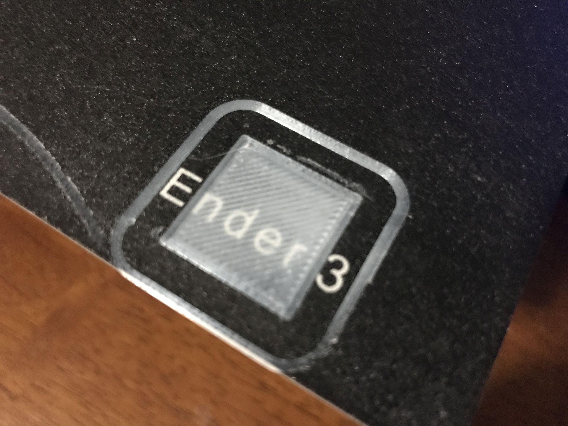

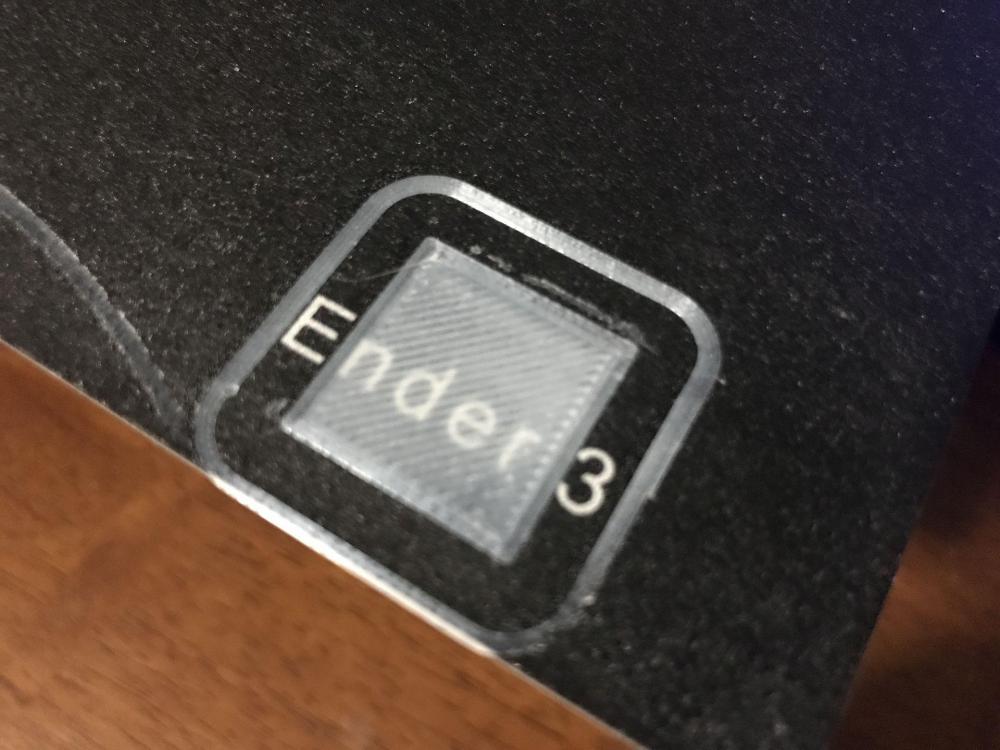

shine75 Posté(e) Juillet 14, 2018 Auteur Partager Posté(e) Juillet 14, 2018 (modifié) @Jean-Claude GarnierAh oui, ça c'est de la rebique ! Je n'ai pas encore fait de retour car je teste vos différents conseils, mais comme vous le savez, tout ça prend du temps. Je passe environ 1 à 2 heures à chaque fois, donc ça n'avance pas forcément super vite J'ai prévu d'essayer de me pencher sur le sujet ce week-end. J'ai effectivement vérifié le bed (on parle bien du H sous le plateau ?) suite à vos conseils, et j'avais constaté qu'il est effectivement très légèrement plié, genre de 1mm sur les deux bords du fond. Comme ça reste un pliage dirons-nous homogène, et qui ne reflète pas ce que je constate sur le plateau, je ne me penche pas trop dessus pour le moment. Les derniers essais que j'ai fait sont les suivants : mise en place d'une boulon sur les vis sous-plateau pour éviter qu'elles ne se baladent et soient bien rigides. ajustement des excentriques rehaussement du Z-stop d'environ 5mm par rapport à sa base minimale A ce stade, j'ai très largement corrigé la vrille du plateau : elle n'est plus que d'1.5 mm (environ ), avec 1mm de creux au centre. J'y travaille donc... Et quand j'arrive à une situation à peu près (à peu près) satisfaisante, j'en profite pour imprimer quelques pièces dans un coin plat avant de tout re-dérégler. Non parce que je dois quand même prendre un peu de plaisir mince pour les efforts que j'y mets, sinon j'aurais juste acheté un kit mécano Mes prochains essais vont être de placer des "caleurs" sous les ressorts pour les obliger à être bien droits : https://www.thingiverse.com/thing:1259206 https://www.thingiverse.com/thing:2606114 https://www.thingiverse.com/thing:2541312 en attendant de recevoir les nouveaux commandés sur Amazon et que je vois sur à peu près toutes les imprimantes 3D des gens sur le net. Car mon principal soucis dans tout ça et la raison pour laquelle j'y passe des heures pas marrantes, c'est que dans quasiment tous les cas, quand j'ai des tensions de ressorts telles que quand 3 sont bien comme il faut, j'en ai toujours un (souvent celui en bas à gauche) qui est totalement désserré, et donc avec une roue de serrage qui ne serre plus rien et tourne à vide. Je ne parle même pas du fait que quand mes roues de serrages sont juste un peu serrées, un rien peu les faire tourner, et je considère qu’avec tous les mouvements que le plateau va faire lors de l'impression, j'ai 100% de chances que la mise à niveau du plateau se dérègle toute seule pendant l'impression si je ne mets pas un minimum de tension sur les ressorts. Je suspecte fortement le coin haut gauche d'être à la source de ce problème, car la marge de manoeuvre dessus est très limitée, du fait de la pièce en plastique qui tient le fil de chauffe qui bouffe 1cm de serrage potentiel, et maintenant du boulot en plus qui se réserve encore quelques mm. Sachant que le ressort compressé doit faire quelque chose comme 1cm, je dois avoir en vrai juste 1 à 2mm de marge sur ce ressort là. Et le réglage du Z-Stop n'étant pas une manipulation que l'on pourrait qualifier de précise... je galère. J'envisage d'ailleurs aussi d'essayer d'imprimer un de ces micro-ajusteurs de Z-Stop pour palier mon problème de temps passé : https://www.thingiverse.com/thing:2456687 https://www.thingiverse.com/thing:2531282 https://www.thingiverse.com/thing:2757323 Mais on va le régler le problème, on va le régler J'ai d'ailleurs pris la décision (stupide ?) de ne pas renvoyer l'imprimante pour "si peu", parce que je me dit que quitte à faire de l'impression 3D, autant mettre les mains dans le cambouis et comprendre comment ça marche et comment résoudre ces soucis qui paraissent relativement mineur et gérables. Ce n'est pas comme si deux moteurs étaient HS d'origine, avec des barres complètement tordues. Non ? Modifié (le) Juillet 14, 2018 par shine75 Lien vers le commentaire Partager sur d’autres sites More sharing options...

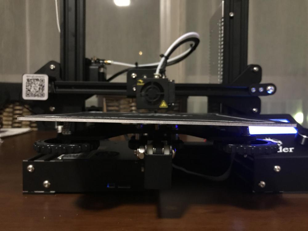

Alexis59 Posté(e) Aout 5, 2018 Partager Posté(e) Aout 5, 2018 Bonjour, j'ai également le même soucis de molette qui ne tourne à vide en bas à gauche et en haut à droite depuis l'arrivée de l'imprimante, je remarque qu'en retirant les clips tenant le plateau en verre, le verre remonte en haut à gauche ou en bas à droite, j'ai essayé de démonter complètement l'ender3 plusieurs fois mais le problème persiste toujours, mon bed chaufant, le verre et le charriot H sont bien plat, à tu trouvé d'où venait le soucis ? Je précise également que le charriot n'était pas fixé correctement à la base, je me demande egalement si une usure sous un exantrique peut causer ce problème ou une vrille du 4040 tenant le plateau... Merci de votre aide Lien vers le commentaire Partager sur d’autres sites More sharing options...
shine75 Posté(e) Aout 5, 2018 Auteur Partager Posté(e) Aout 5, 2018 (modifié) @Alexis59 : Très intéressant. D'autant que le problème que tu constate est exactement sur les mêmes coins. L'écart que tu obtiens est de combien de mm en bas à droite entre le verre et le plateau quand tu le plaque sur les autres coins ? Mes recherches ont montré que mon axe des Y était un peu penché vers l'arrière et n'était ainsi pas à la même hauteur à l'avant et à l'arrière de quelques petits mm. Je suis en train de résoudre ce problème, mais je doute qu'il en soit la cause, tout au moins unique. Pour l'origine du problème, une usure sous un excentrique, je ne sais pas j'ai un doute, je ne pense pas que ça ferait ce genre de chose. Une vrille du 4040 tenant le plateau, oui, ça se pourrait bien effectivement, mais ça se verrait un peu j'imagine et je n'ai rien noté sur le mien qui suggère qu'il ne soit pas plat. Un test à la règle plate rapide et sans tout démonter ne montre rien non plus. Mais c'est toutefois possible, mais alors wouaw c'est super compliqué à vérifier vue la configuration de l'imprimante. Par contre ça me fait penser à un aspect qui me semble un peu plus probable : que le rail sur lequel les roues prennent place soit lui de biais. Ah... non... je viens de vérifier c'est tout bon... Sinon, avec le verre clipsé, quand tu imprimais sur toute la surface, est-ce que la pièce résultante était plate ou non ? Modifié (le) Aout 5, 2018 par shine75 Lien vers le commentaire Partager sur d’autres sites More sharing options...
