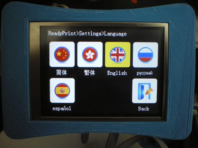

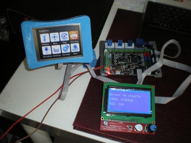

Un tout premier bilan :
- Pièces reçues : carte Gen L v1.0, écran TFT 32 v4.0 et drivers LV8729 et 2208
- Réglages tension drivers effectués (1.19 pour X et Z, 1.26 pour Y et 0.99 pour l'extrudeur comme indiqué sur le net)
- Branchement alim et écrans (uniquement, dans un premier temps).
- Impression support/adaptateur MKS Base en MKS Gen L (Thingiverse https://www.thingiverse.com/thing:2780438).
- Impression support écran TFT 32 (Thinginverse https://www.thingiverse.com/thing:2821177).
- Téléversement du Marlin 1.1.8 modifié perso (MKS GEN L + BLTOUCH + Affichage couche + Détecteur filament, principalement).
NB : aucune inversion des prises pour l'écran de base!
A la mise sous tension, tout se passe bien. Le boot se déroule sans pb. Affiche d'un message d'arrêt normal puisqu'il n'y a pas la sonde de t° (et autres)  connectée. Le TFT marche aussi bien (pas de pb au niveau du tactile).
… A suivre ...
