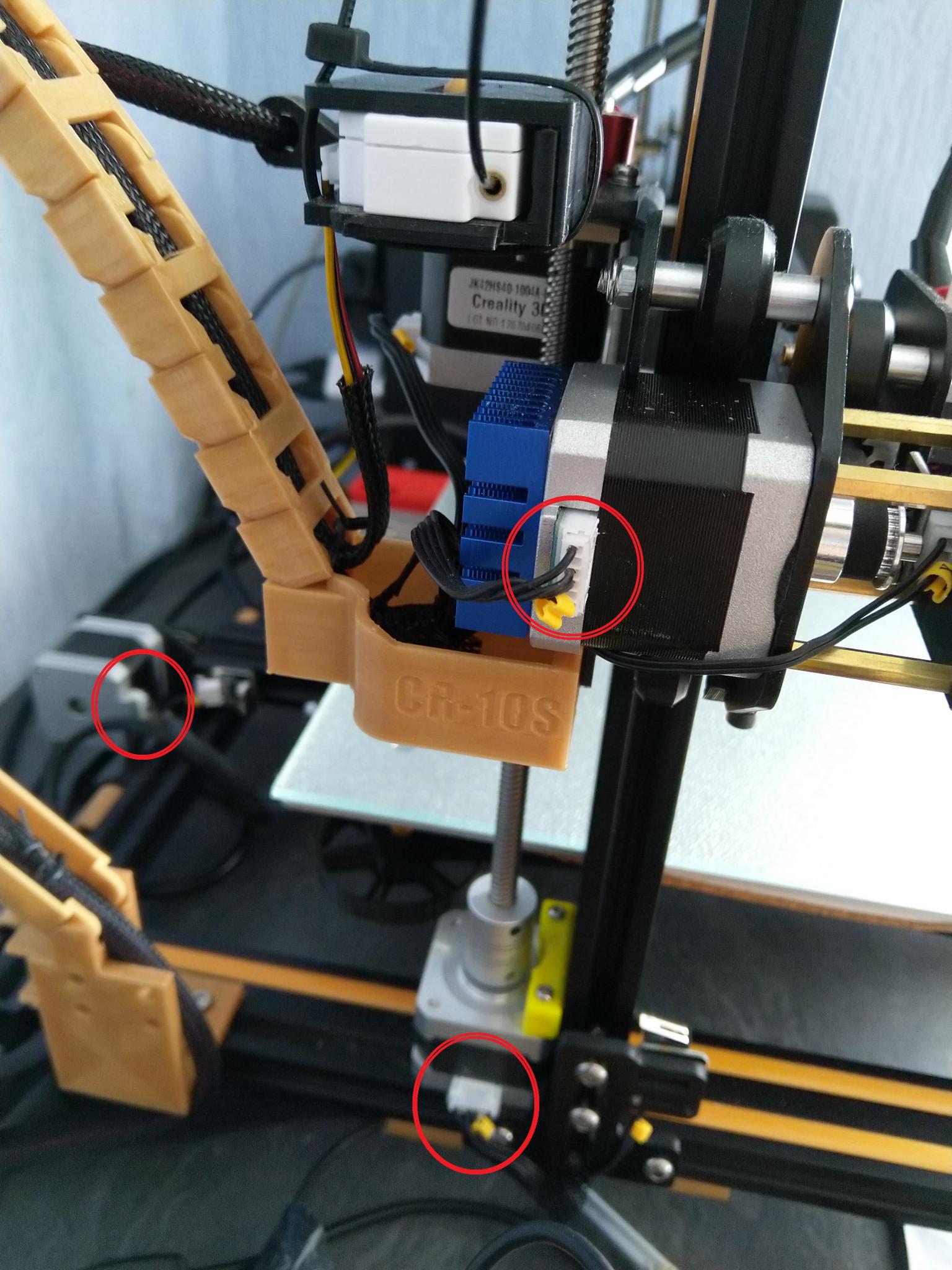

gaillard Posté(e) Juillet 5, 2018 Partager Posté(e) Juillet 5, 2018 Bonjour J’ai une Creality CR-10 j’ai télécharger un ficher Objet 3D que j’ai transformé en .lts De là j’ai voulu imprimer il a bien commencé à Imprimerie, 5 minute plus tard il a commencé à imprimer un peu où il voulait il trouve plus le centre de l’imprimante le home se trouve au milieu. Normalement il doit se trouver en bas à gauche. est-il possible de faire un reste de la carte mère. Ou un reste des Ax X, Y, Z, Merci d’avance pour les infos Lien vers le commentaire Partager sur d’autres sites More sharing options...

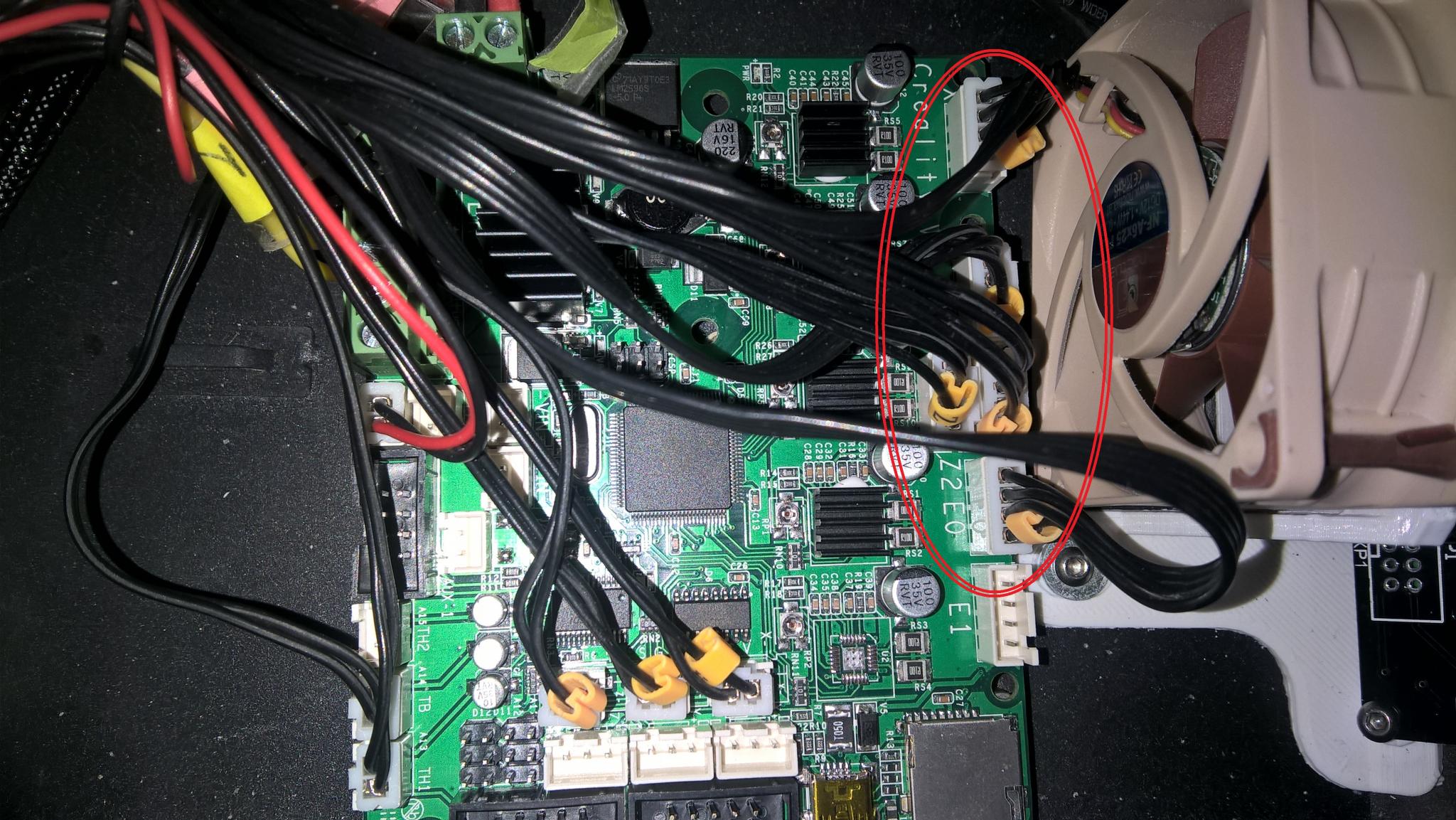

Bosco2509 Posté(e) Juillet 6, 2018 Partager Posté(e) Juillet 6, 2018 (modifié) Il y a 7 heures, Jean-Claude Garnier a dit : Wow, là je sais plus quoi te dire... Pitêtre que @Bosco2509 aura une idée, il est bon, l'garçon.... (j'allais dire l'gaillard, hahaha) Salut... quoi on parle de moi ?! J'ai encore rien fait... mince... @gaillard je vais te donner une mission ou du boulot... Est-ce que tu vois ce que j'ai entouré en rouge ?Si OUI... je vais te donner la mission de vérifier ces branchements... pour commencer. Au vue des symptômes... l'un des connecteurs créer un faux contact. Alors pendant que tu y seras... verifie les tous ! Si tu n'as rien trouvé au niveau des moteurs... il faudra faire de même côté "dans le boitier". Alors vérifie ceci : Et la priorité à ceux que je viens d'entourer en rouge ! Il y a... 50% de chance que ton problème viens simplement de là... après... je suis humain... je peut me tromper. Message à l'intention des modérateurs et admnistrateurs du forum : Si vous pouviez déplacer ce sujet dans la bonne rubrique du forum (le forum Creality), je vous en serais reconnaissant. Merci ! Modifié (le) Juillet 6, 2018 par Bosco2509 Lien vers le commentaire Partager sur d’autres sites More sharing options...

gaillard Posté(e) Juillet 7, 2018 Auteur Partager Posté(e) Juillet 7, 2018 Bonjour après 3 teste d’impression, je peux vous informer que tout va bien, Un Super grand Merci si je peu vous aidé pour quoi que ce soi il n’y a pas de problème Merci @Bosco2509 j’ai fais ce que tu as dit, et sa Marche Super cool Lien vers le commentaire Partager sur d’autres sites More sharing options...
volavoile Posté(e) Juillet 7, 2018 Partager Posté(e) Juillet 7, 2018 Et j'allais ajouter... tant que la boite est ouverte, resserrer les cables d'alim... j'avais systématiquement au moins 1 demi tour à remettre.... les fils s'en allaient juste en tirant dessus! Lien vers le commentaire Partager sur d’autres sites More sharing options...
Bosco2509 Posté(e) Juillet 7, 2018 Partager Posté(e) Juillet 7, 2018 Il y a 2 heures, gaillard a dit : Merci @Bosco2509 j’ai fais ce que tu as dit, et sa Marche Super cool Mais de rien... j'ai eût le même problème par moment. Et personnellement, vu que je déplace souvent mon imprimante, il arrive fréquemment que ces câbles ce débranche d'un millimètre ce qui créer ce phénomène. Donc voilà... si tu voit le problème revenir, tu sauras d'où cela viens. Ce fût un plaisir et de rien. Lien vers le commentaire Partager sur d’autres sites More sharing options...
