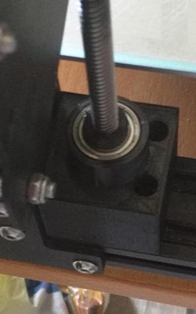

JL3D46 Posté(e) Juillet 14, 2018 Partager Posté(e) Juillet 14, 2018 Il y a 3 heures, Guizboy a dit : Il fallait régler le plateau souvent parce que les moteurs du Z avaient un décalage variable qui tournait généralement autour d'1, voir 1.5mm Alors là, ce n'est plus un problème de précision ... mécaniquement y'a un truc qui cloche , deux (trois) options : - Soit le portique est gravement contraint (de travers mécaniquement) par rapport à la table et là dès que les steppers sont désactivés ( machine en pose ou hors tension) il suffit de toucher la tête d'impression (ex: changement de fil) pour que le moindre effort fasse que ça se relâche et se remette en travers, dans ce cas ça part toujours du même coté. - Soit un accouplement est mal serré sur une des deux vis Z et ça patine un peu - beaucoup au fur et à mesure de l'utilisation. - Soit un des paliers du Z (roulement ou embase moteur) a du jeu axial et ça fait un peu ce que ça veut en Z ... En tout cas sur une vis au pas de 5 mm (par exemple) il faudrait une perte de 60 pas entiers (1/3 de tour moteur) pour prendre 1.5 mm c'est énorme pour un axe ou il n'y a pratiquement aucun effort ! Lien vers le commentaire Partager sur d’autres sites More sharing options...
JL3D46 Posté(e) Juillet 14, 2018 Partager Posté(e) Juillet 14, 2018 Parallèle ou série ... ? l'option série me semblait incongrue, peut être que ça fonctionne bien, le seul bémol (au feeling) c'est l'effet "self" des bobinages en série qui pourrait induire un décalage de phase entre les deux moteurs, (ou une oscillation) peut être que je me goure mais je le sens pas trop ... Lien vers le commentaire Partager sur d’autres sites More sharing options...
Guizboy Posté(e) Juillet 14, 2018 Auteur Partager Posté(e) Juillet 14, 2018 (modifié) il y a 20 minutes, JL3D46 a dit : Alors là, ce n'est plus un problème de précision ... mécaniquement y'a un truc qui cloche , deux (trois) options : J'ai une autre analyse du problème, tu me diras ce que tu en penses : Plus basiquement on est sur deux moteurs qui se partagent la puissance pas très élevée du driver de la carte d'origine. Le poids du moteur d'extrusion ainsi que du moteur de l'axe X s'appuient sur la vis de gauche. Le coté droit était, sans exception, plus haut à chaque mesure. Les roulettes de guidage du coté droit ne sont pas réglables, impossible de limiter l'inclinaison du portique de l'axe X. Conclusion logique, à mon avis : Les efforts étant massivement répercutés sur la vis de gauche et l'intensité partagée affaiblissant les deux moteurs, le coté droit est toujours le plus haut à la mesure. Modifié (le) Juillet 14, 2018 par Guizboy Lien vers le commentaire Partager sur d’autres sites More sharing options...
Jean-Claude Garnier Posté(e) Juillet 14, 2018 Partager Posté(e) Juillet 14, 2018 Ces cons-là.... Y z'auraient pu penser à mettre l'extrudeur à droite pour équilibrer les poids, c'était pas bien compliqué. Mais comme la CR10S est une extrapolation de la CR10 tout court, ils on laissé comme ça, de la même manière qu'ils n'ont pas mis d'excentriques à droite... Gneugneus, va !!!! @JL3D46.... le Guigui il a mis des accouplements souples, en haut de son châssis, cherchez pas plus loin : ils s'allongent et se raccourcissent comme ils veulent, tu m'étonnes qu'il ait de la dispersion sur les Z.... Lien vers le commentaire Partager sur d’autres sites More sharing options...

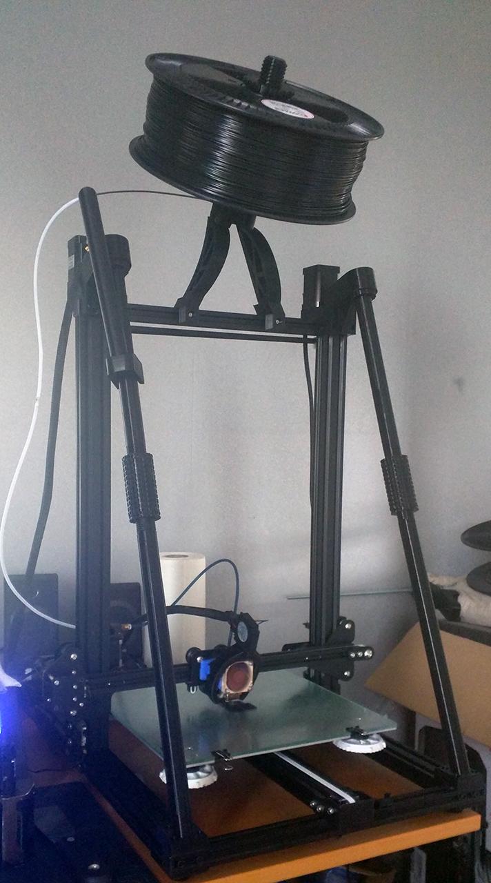

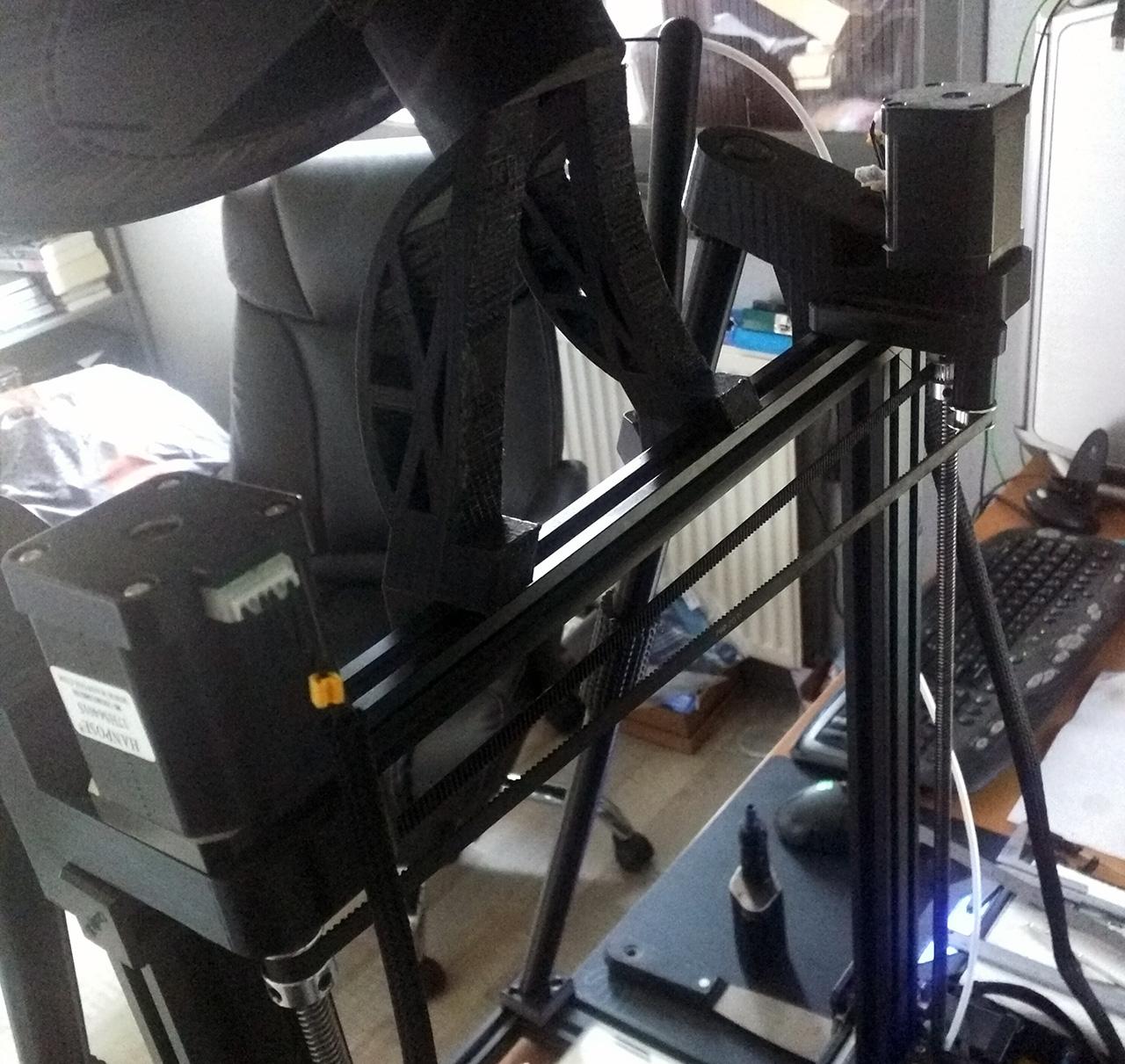

JL3D46 Posté(e) Juillet 14, 2018 Partager Posté(e) Juillet 14, 2018 Guizboy, je n'ai peut être pas lu tous tes posts, Jean claude a l'air de mieux connaitre l'engin, mais s'il y avait une photo de ton portique Z modifié avec les moteurs, les vis, et et tout ça bien visibles, je te dirais ce que j'en pense. Lien vers le commentaire Partager sur d’autres sites More sharing options...

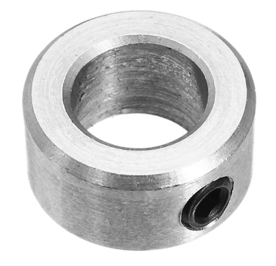

Guizboy Posté(e) Juillet 14, 2018 Auteur Partager Posté(e) Juillet 14, 2018 il y a 9 minutes, Jean-Claude Garnier a dit : le Guigui il a mis des accouplements souples, en haut de son châssis, cherchez pas plus loin : ils s'allongent et se raccourcissent comme ils veulent, tu m'étonnes qu'il ait de la dispersion sur les Z.... Exact Mais tu oublies que j'ai mis un roulement radial sous chacune des deux vis avec une pièce en butée. Les coupleurs souples permettent certes de bouger en X et Y mais pas en Z Lien vers le commentaire Partager sur d’autres sites More sharing options...
JL3D46 Posté(e) Juillet 14, 2018 Partager Posté(e) Juillet 14, 2018 Et une vue d'ensemble, ça serait possible ? Lien vers le commentaire Partager sur d’autres sites More sharing options...
Jean-Claude Garnier Posté(e) Juillet 14, 2018 Partager Posté(e) Juillet 14, 2018 Ça empêche les vis de descendre, mais esque tu as vérifié si ça les empêchait de remonter ? Lien vers le commentaire Partager sur d’autres sites More sharing options...
Guizboy Posté(e) Juillet 14, 2018 Auteur Partager Posté(e) Juillet 14, 2018 Oui bien sûr Lien vers le commentaire Partager sur d’autres sites More sharing options...
Guizboy Posté(e) Juillet 14, 2018 Auteur Partager Posté(e) Juillet 14, 2018 il y a 6 minutes, Jean-Claude Garnier a dit : Ça empêche les vis de descendre, mais esque tu as vérifié si ça les empêchait de remonter ? Si elles bougent en Z c'est au maximum de 0.1mm. Je verrais si ça bougeait quand j'aurais mis les coupleurs rigides. Lien vers le commentaire Partager sur d’autres sites More sharing options...
