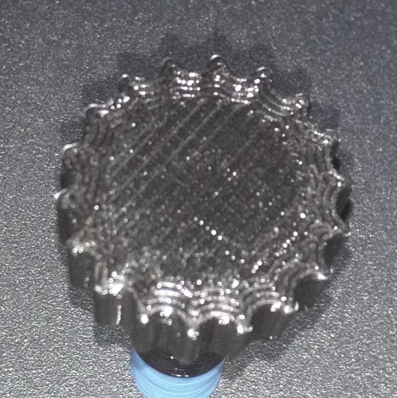

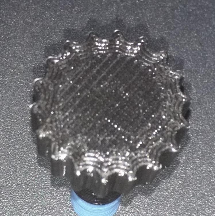

J'ai un soucis qui me résiste et je n'en comprends pas la cause.

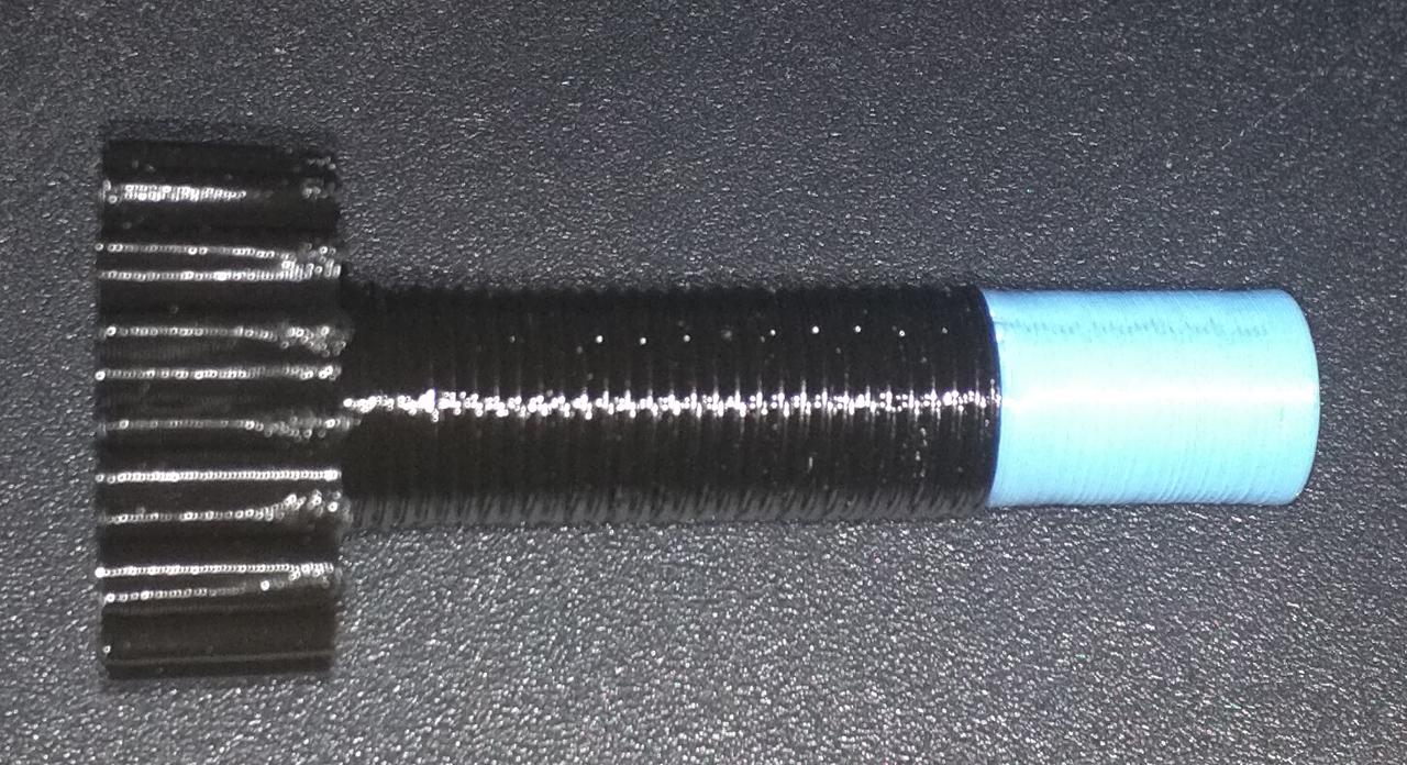

Je travaillais à l'amélioration de ma vis "damper" pour le réglage de la géométrie du moteur pas à pas de l'axe Y.
J'ai donc imprimé des pièces test pour valider la nouvelle mouture, mais, au moment de les visser pour essayer je me suis rendu compte que la vis que j'ai imprimée passe dans le filetage femelle sans toucher les bords.
Là j'me dis : "t'es qu'une merde, t'as même pas vérifié ta cotation..."
Donc je rouvre mon dessin et je me rend compte que j'ai été plus médisant vis à vis de moi même que mon ex à propos de bibi !
La cotation est bonne sur le dessin.
Du coup je regarde ma pièce de plus près et je me rends compte qu'elle par en cône.
Je vérifie le diamètre sur la première couche, il est bon mais ensuite il se réduit progressivement sur 4mm de hauteur pour ensuite se stabiliser environ 1mm au diamètre en dessous de la cote demandée.
Jusqu'ici j'ai vérifié :
  • Vérif des tensions de courroie. R.A.S.
  • Vérif. des chariots. Pas de points durs
  • Essai avec une autre pièce. Pareil
  • le ratio d'extrusion : pour 100mm demandé j'obtiens 100mm pile poil
  • La correction d'extrusion : j'obtiens une parois de 0.44mm au test du cylindre imprimé en vase pour une buse de 0.4. ( soit le diamètre de buse plus 10% pour la liaison des brins)
  • J'ai changé de buse pour faire un test avec une buse de 0.5. La même tout pareil
  • J'ai essayé avec une hauteur de couche de 0.3, 0.2 et 0.1. Pareil
Actuellement et en désespoir de cause, je suis en train de tester un autre trancheur mais je n'y crois pas.
Une faiblesse du moteur en X ou Y peut être ? Il faut que je vérifie si le défaut est présent sur tout le périmètre ou seulement sur sa moitié. A voir.
SI jamais vous avez une idée de génie, je vous remercie par avance de m'en faire part avant que je ne craque, puis, décide de découper l'imprimante au plasma pour lui enseigner le respect 🙂
Modifié (le) par Guizboy
Navré, j'avais oublié les photos !
