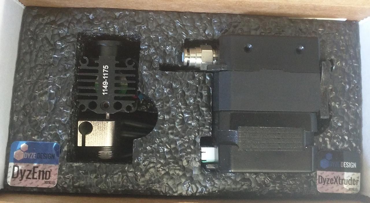

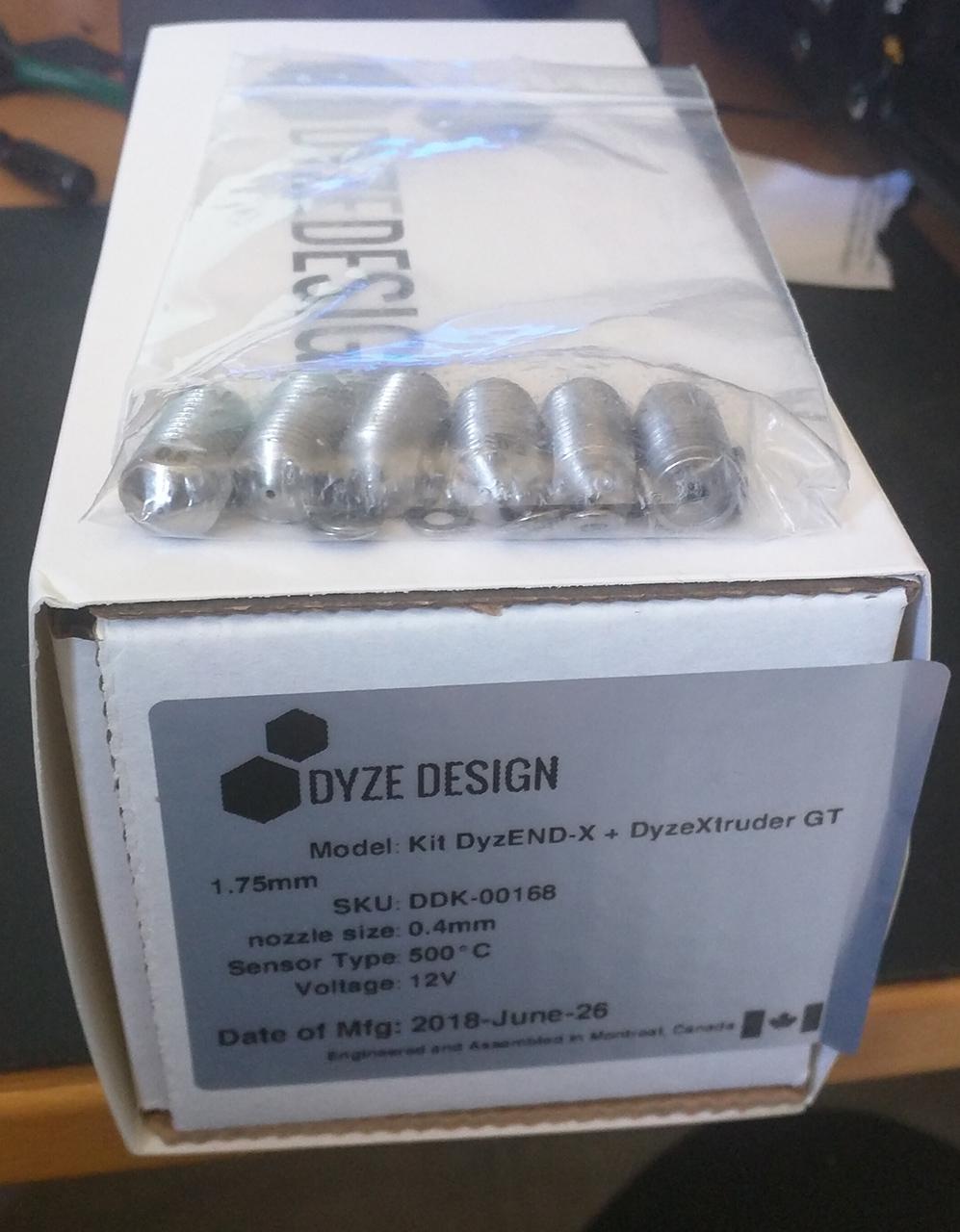

Je l'ai enfin reçu aujourd'hui avec le kit de buse complet ( de 0.2 à 1.2) et les joints.
Objectif : Imprimer des pièces destinées à subir de hautes températures et/ou de fortes contraintes.
J'ai hâte de tester tout ça mais avant il y a du boulot :
  • Adaptation du système et création des pièces.
  • Pare chaleur nécessaire ? A voir.
  • Modif d'alimentation ? Avoir aussi
1165983235_KitDyze.thumb.jpg.8cfe38c40f99246c23d16dd3b7852cfe.jpg596306939_IMG_20180710_1151431.thumb.jpg.8842c7d7b021bc4962a5c03b9337f55e.jpg
Je tacherai de mettre des photos si ça vous interesse

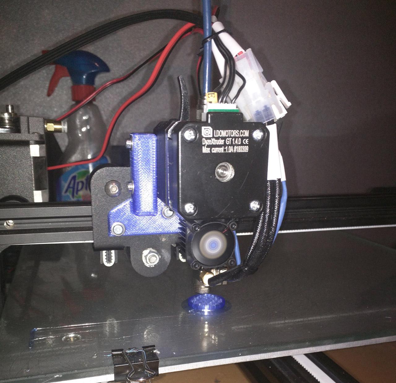

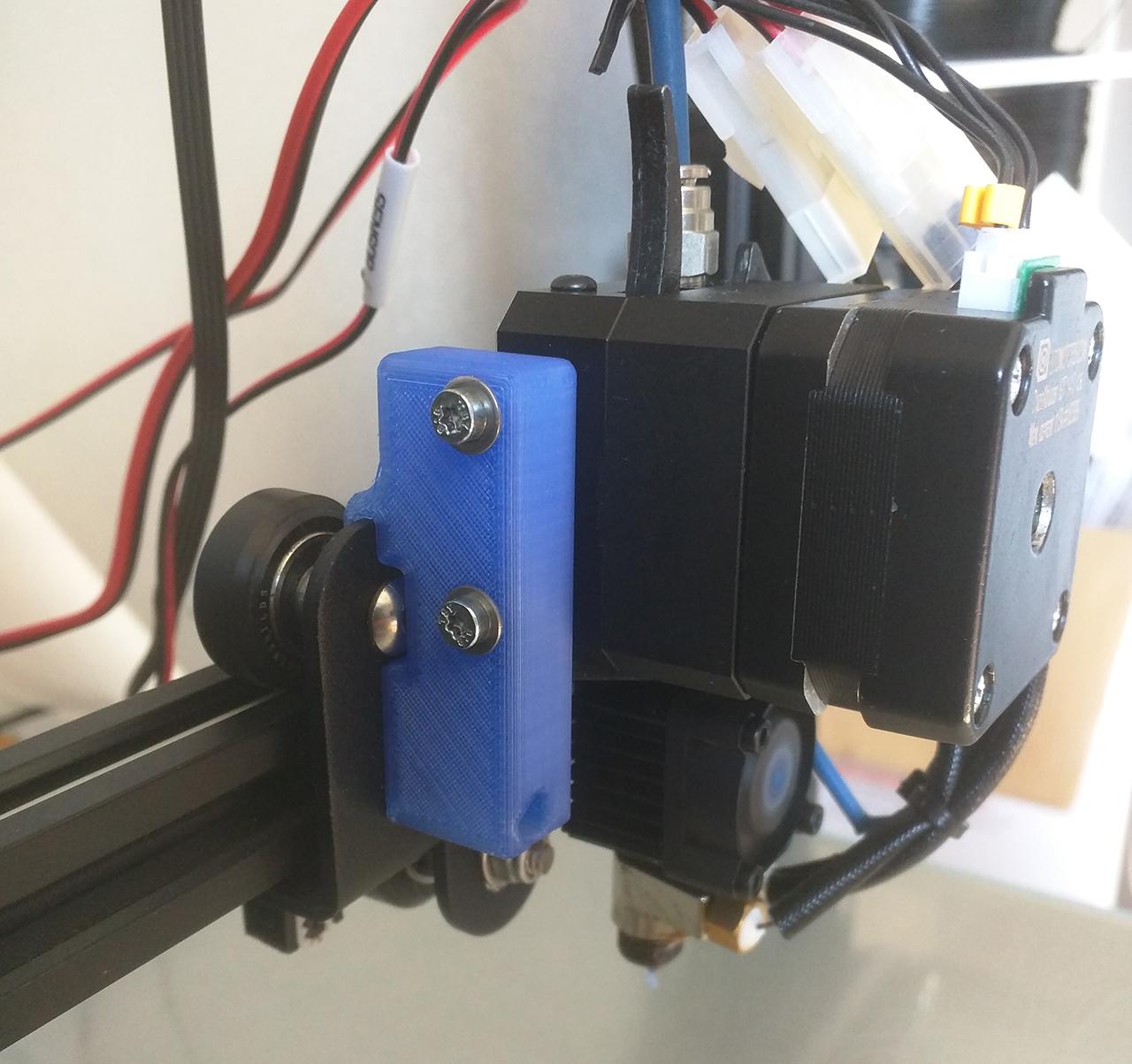

Premiers tours de roue ce soir avec un montage provisoire en direct :
Premiers constats niveau montage :
Changement du pas E : (Base = 95.00; Dyze = 645.00)
Inversion du sens moteur extrudeur dans configuration_h
Connecteur moteur : Inversion des deux fils à l'extrémité droite et gauche.
Premiers constats niveaux impression :
Réglage rétractation selon préconisation Dyze : 1.5mm (ça a l'air nickel comme ça)
Diminution de la température de 15° (buse inox d'origine pourtant) pour un résultat égal à la tête d'origine (précision du thermocouple bien supérieure ? à vérifier )
Passage du débit de filament (EDIT : largeur de filament extrudée) de 100% à 150% sur les filaments standards. C'est une recommandation de Dyze aussi.
Ventilateur de corps de chauffe à régulation autonome (la vitesse varie toute seul sans PWM (résistance intégrée réagissant à la température peut être ?) ? à véifier
Je ferais un rapport sur le reste plus tard, je suis claqué 🙂

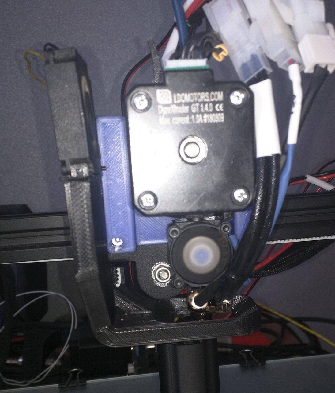

Bon, j'ai pu avancer un peu hier soir.
J'ai modifié le système de montage provisoire de l'ensemble pour gagner en rigidité et surtout pour redonner sa position d'origine à la buse en X et Y (à 5mm près).
Ensuite je me suis rendu compte que le moteur de l'extrudeur était assez chaud pour faire une omelette dessus.
Du coup réglage des tensions de pilotes avec le tournevis neutre que j'ai imprimé. J'en ai profité pour faire tous les axes.
Pour la procédure :
  • Faire un retour aux origines pour tous les axes puis remonter le Z de 10mm (G1 Z10 F1000)
  • Lancer un mouvement lent sur l'axe réglé (Pour X : G1 X100 F150)
  • Pendant le mouvement, avec un tournevis neutre, tourner la vis dans le sens des aiguilles d'une montre (- de puissance) jusqu'à ce que le moteur saute les pas et saccade.
    Le moteur va devenir de plus en plus silencieux
    en contrepartie de la puissance perdue.
  • Toujours pendant le mouvement, tourner la vis dans le sens inverse des aiguilles d'une montre pour trouver un compromis de réglage
    Le moteur va devenir de plus en plus bruyant jusqu'à s'arrêter en "grognant" si vous allez trop haut en tension.
  • Répéter le réglage sur tous les axes en changeant la commande de mouvement selon l'axe réglé.
Réglage de la tension du pilote de l'extrudeur avec tournevis neutre

Pour ce qui est des constats généraux :
  • L'encombrement du moteur d'extrudeur est important, ce qui limite grandement la hauteur d'impression possible pour les personnes qui ont mis des haubans sur l'arceau de l'axe Z.
    Hauteur max qui sera de toute manière limitée puisque le moteur de l'extrudeur passera au dessus de la traverse supérieure du Z.
  • Le montage "en l'air" de l'ensemble extrudeur buse doit être réglé "aux petits oignons" de façon à ce que la buse soit la plus perpendiculaire au plateau possible. Sous peine d'accrocher les couches inférieures.

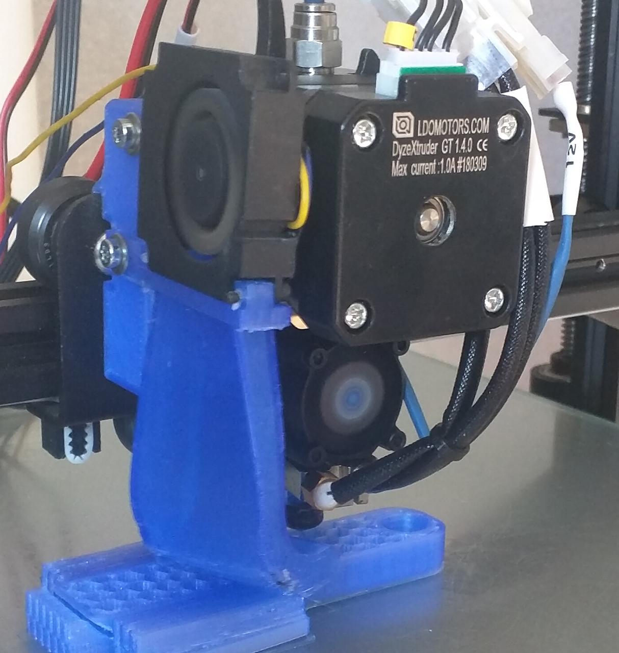

Je travaille pour le moment sur le refroidissement des pièces pendant l'impression de façon à pouvoir imprimer des pièces complexes.

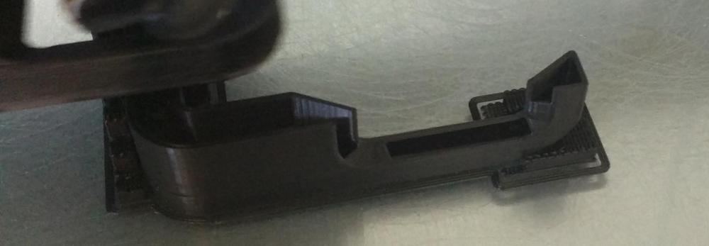

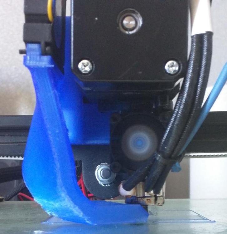

Bon, ça n'a pas été simple mais le proto de système de refroidissement est fini 🙂
Imprimer une pièce fine et complexe sans refroidissement c'est un sacré défi, j'ai beaucoup appris.
Il n'est pas propre mais il est fonctionnel. Du coup je vais pouvoir le ré-imprimer au propre avec le refroidissement opérationnel.

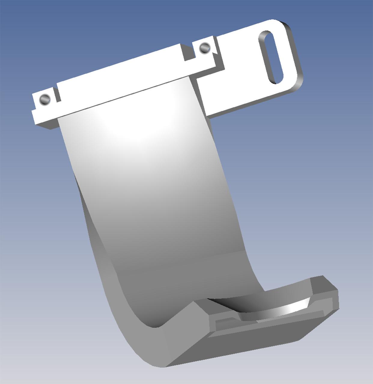

Modification et essai du système de refroidissement pièce V3.0
Le flux d'air était mal dirigé sur la version précédente ce qui influait sur l'extrusion avec la ventilation à 100%
J'ai donc repris le dessin pour modifié le profil de la bouche ainsi que les angles de sortie de flux et ajouté un oblong pour le réglage de hauteur.
A imprimer par contre c'est l'enfer sans un refroidissement correct 🙂
Du coup le résultat est dégueulasse mais fonctionnel cette fois.
En effet, ça marche beaucoup mieux avec un système de refroidissement performant 😉

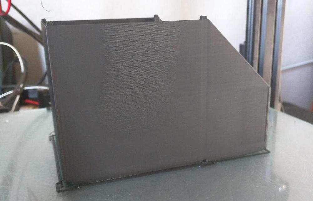

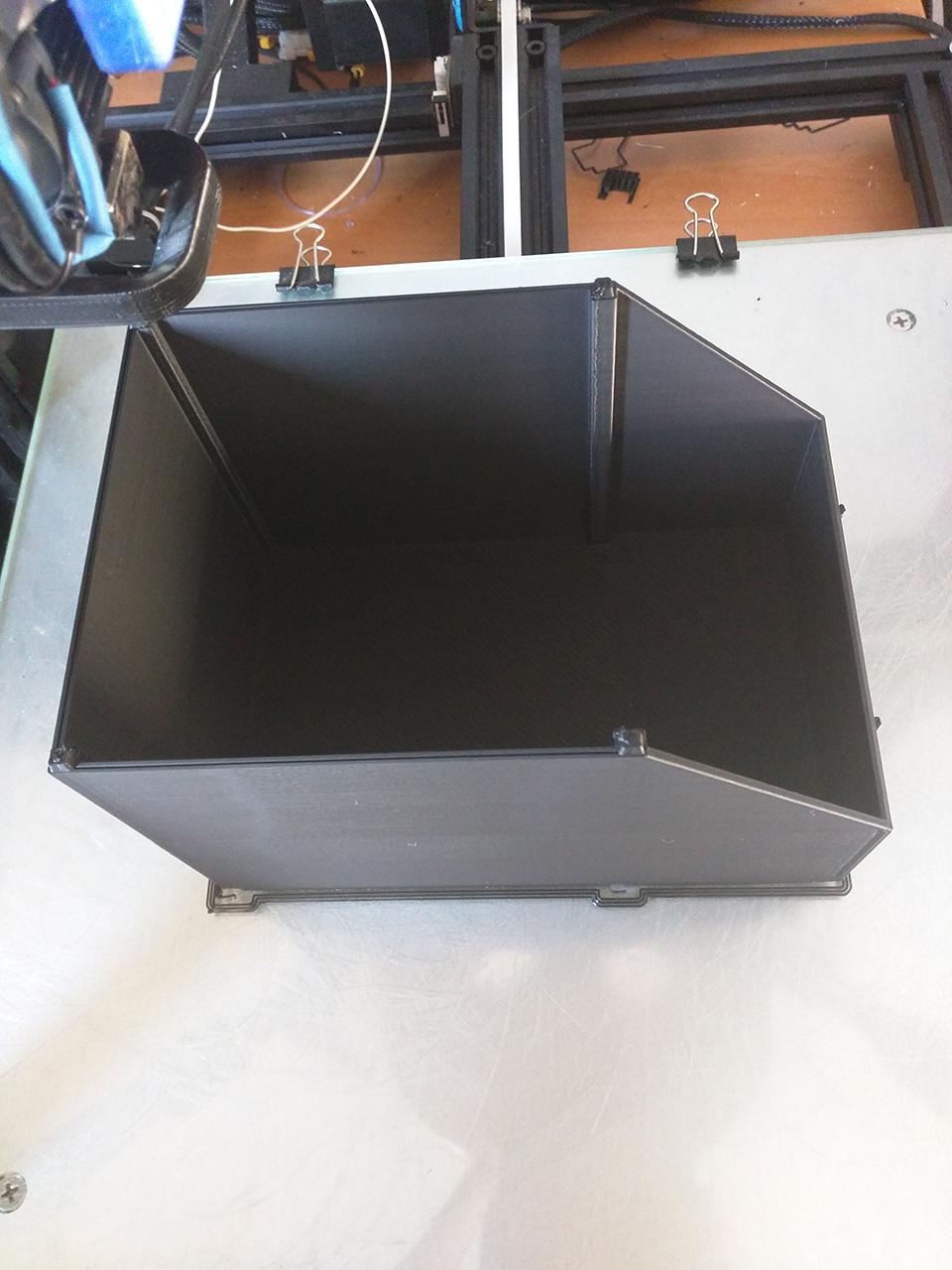

Du coup pour tester avec une pièce difficile le nouvel extrudeur, j'ai imprimé ce système de réglage de la géométrie du moteur de l'axe X que j'ai conçu pour les NEMA de 60mm.
Il me reste à imprimer le tampon en semi-flexible qui servira à limiter la transmission des vibration entre le moteur et la vis de réglage..

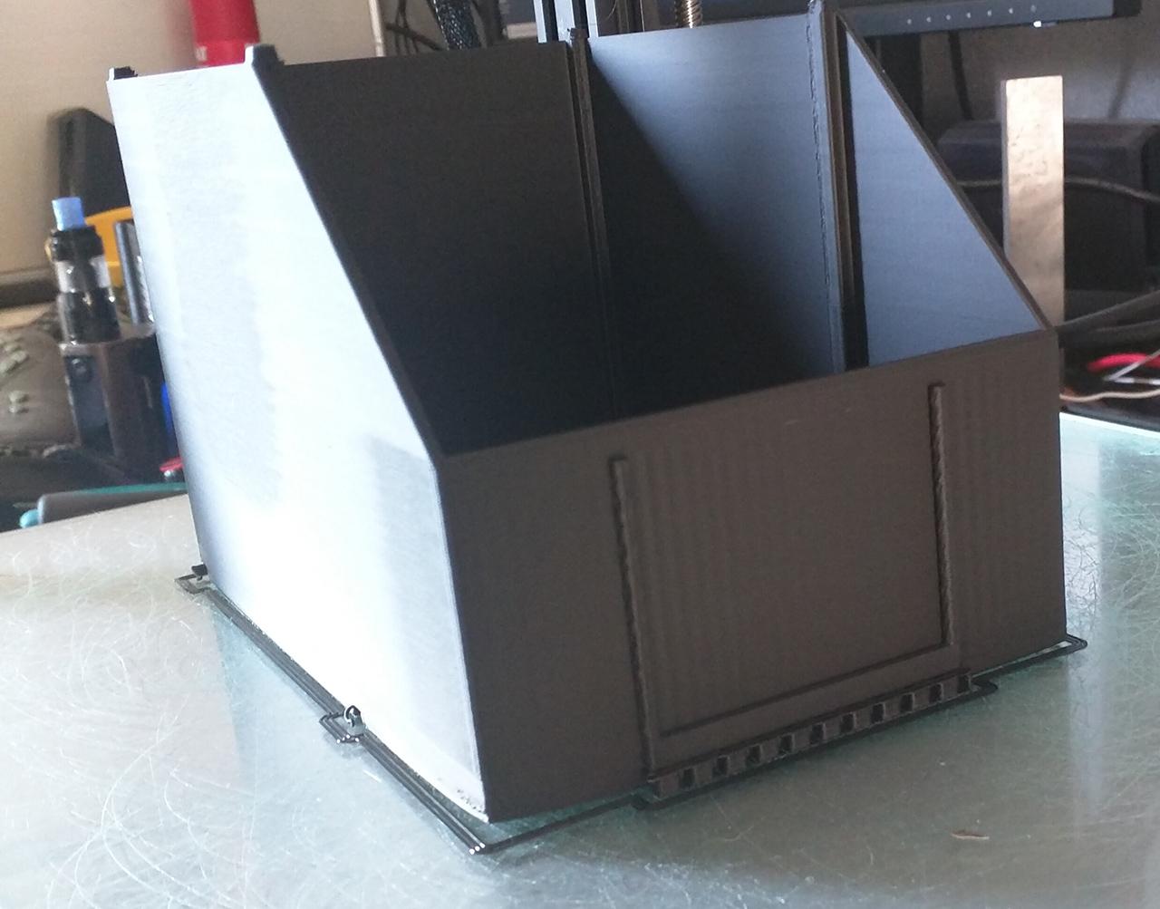

Test du Dyze avec l'ASA :
Le résultat est pas mal mais comme la température d'extrusion est plus élevée, j'ai vite découvert les limites de mon système de refroidissement 🙂

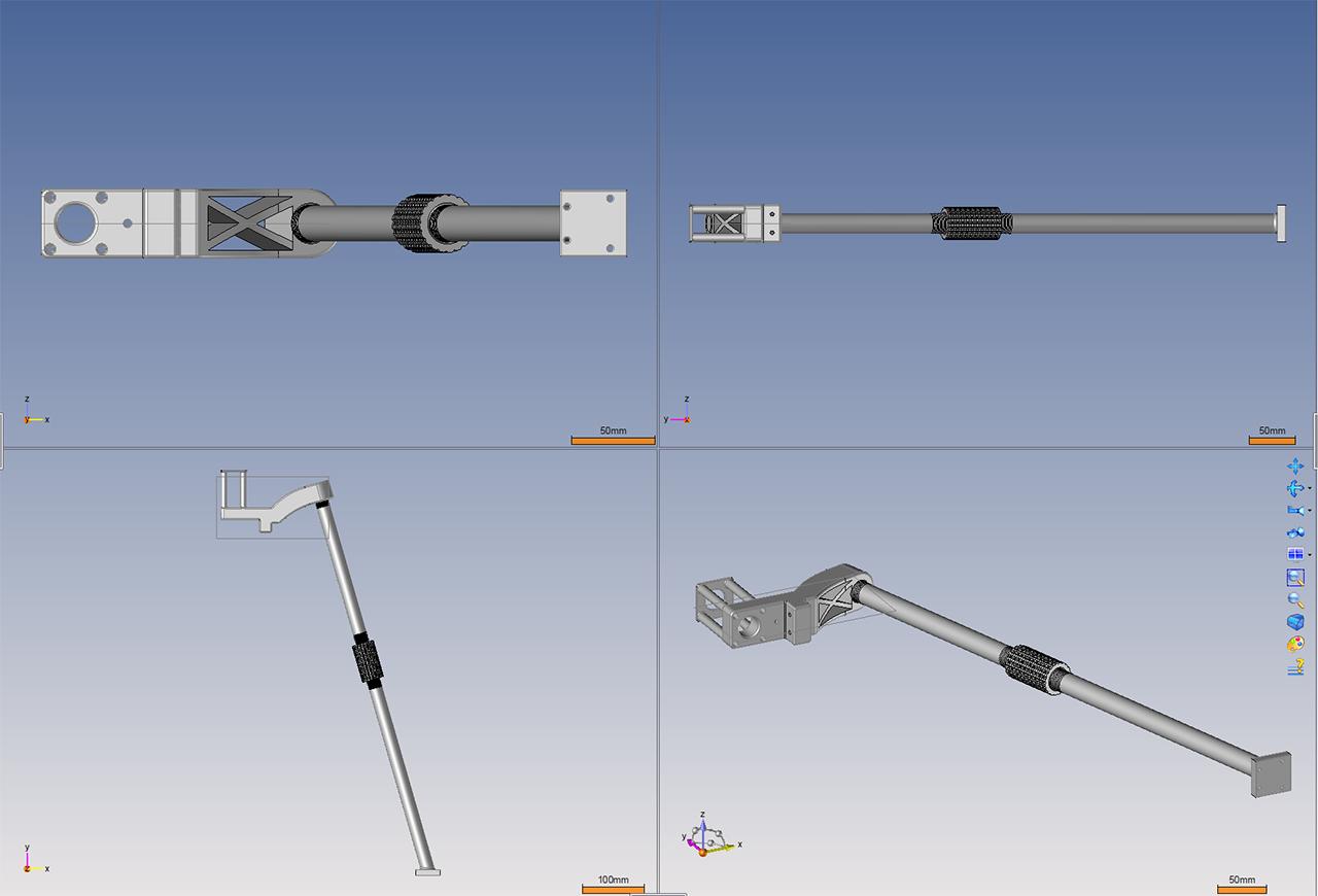

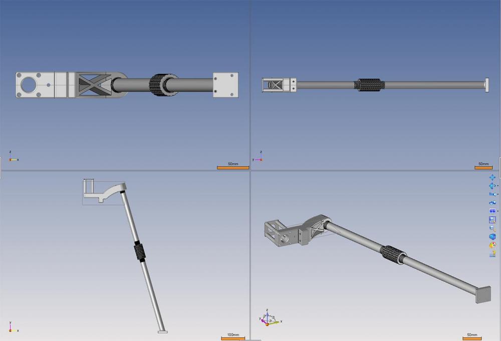

J'ai mis le système de réglage de la géométrie de l'axe X sur Thingiverse des fois que ça intéresse quelqu'un.
Je travaille donc sur un autre refroidisseur pour le moment.
Le problème étant le passage qui est très limité.
Je pense que je vais devoir passer sur un ventilateur radial plus costaud afin de palier à la limitation de la section de la tuyauterie.
A suivre du coup 🙂

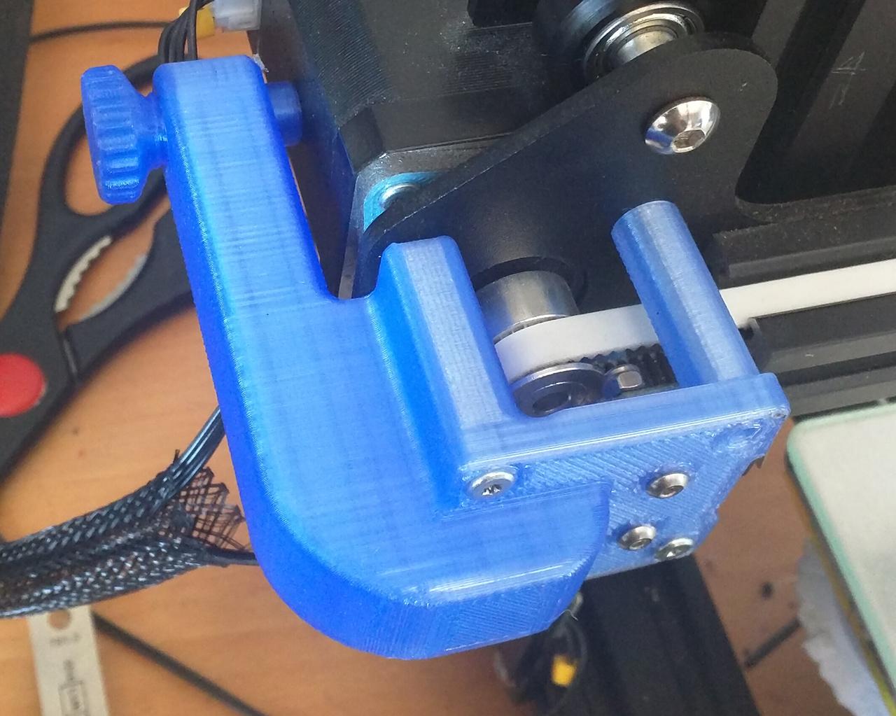

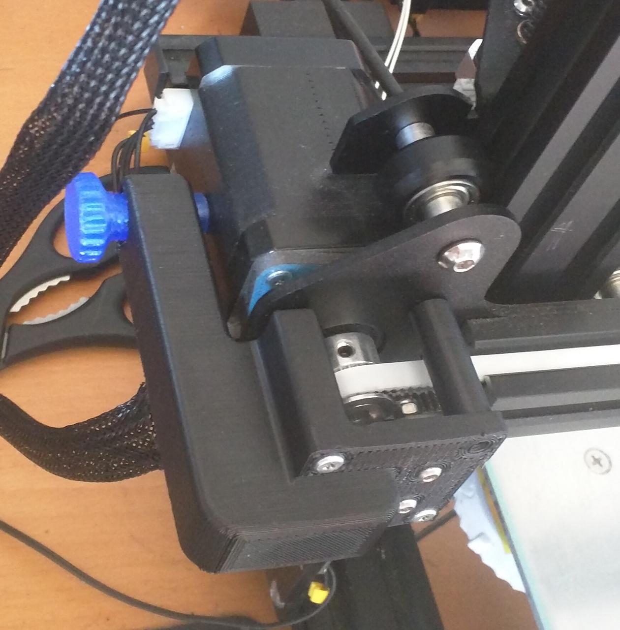

Lorsqu'un moteur est monté avec un damper, on diminue fortement les vibrations transmises au bâti grâce à la souplesse de la partie caoutchouc qui les amortit.
En contrepartie, à cause de la souplesse de la partie caoutchouc, la tension de courroie suffit à incliner le moteur qui, de ce fait, n'est plus perpendiculaire à la courroie.
Si le moteur est incliné, la courroie est poussée la ou la tension est moindre, conformément à la loi du moindre effort.
En bas de la photo on peut voir le moteur équipé d'un damper trop souple.
La courroie est donc poussée vers la droite ou la tension est moins forte.
Les problèmes occasionnés par ce phénomène sont :
  • Tension de courroie qui varie pendant les mouvement en fonction de l'effort moteur puisque la courroie est poussé à "escalader" le flanc de la poulie.
    Qui dit tension de courroie qui varie dit perte de précision.
  • Usure prématurée de la courroie à cause des frottements.
  • Usure prématurée du moteur puisque la friction de la courroie entraine un surcroît d'effort et donc d'échauffement.
Ces problèmes s'intensifient lorsque la courroie supporte un poids plus important.
Dans mon cas, avec le surcroît de poids de l'entrainement direct ajouté à la rigidité légèrement supérieure de la courroie armée par rapport à la courroie d'origine font que la tension doit être assez forte pour empêcher les retards de mouvement. Ce qui avait pour effet de faire fléchir le damper et donc incliner le moteur.
D’où l'utilisation de ce système afin de garantir la perpendicularité du moteur.
N'hésite pas à demander si ce n'est pas clair comme explication 🙂

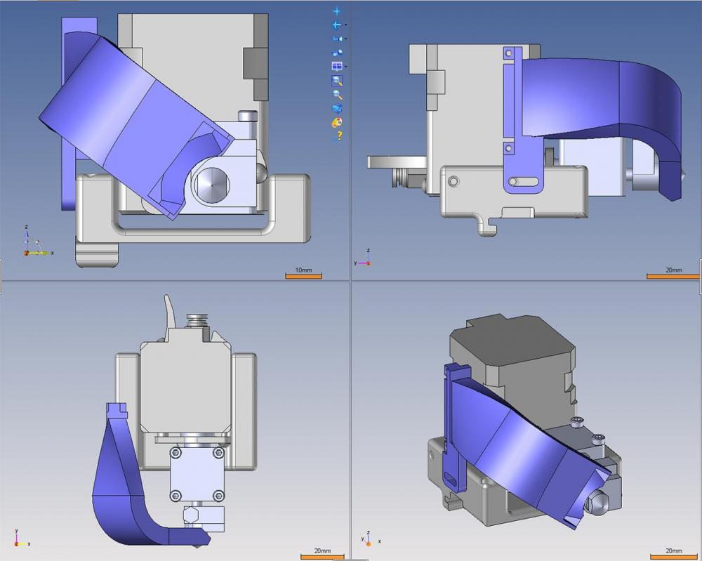

J'ai terminé les modifications du système de refroidissement de base. Il est bien plus efficace grâce à l'ouverture sur le plan inférieur.
Bien entendu, sa composition le destine uniquement à l'impression de matériaux ne nécessitant pas un refroidissement important tels que le PLA ou le PET.
Maintenant je vais m'occuper de créer un système de refroidissement permettant de monter jusqu'à 500° tout en gardant son efficacité.

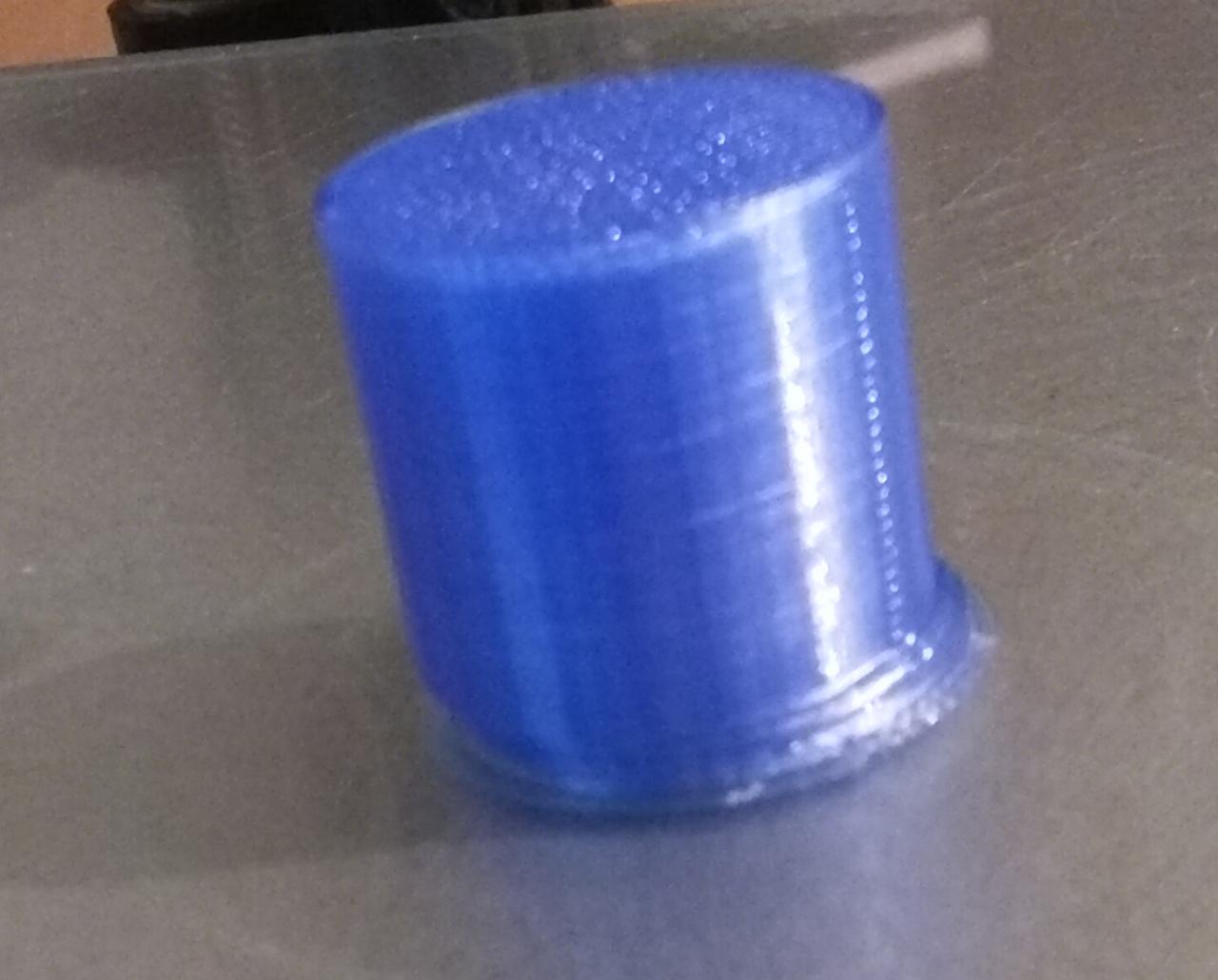

J'en suis à la version 4.1 avec le radial d'origine et je commence à obtenir une finesse de parois acceptable pour des pièces complexes.
Comme on peut le voir sur cette photo, j'imprime la version 4.2 sur laquelle j'ai modifié les angles de sortie de bouche dans le but de diriger le flux d'air avec plus de précision.
J'imprime avec une buse de 0.4 du PLA à 215° sans plateau chauffant avec une avance de 2000mm/min.
Malgré la chaleur on peut constater la finesse des détails sur ces parois de 12/10ème ainsi que l'absence totale de filasse avec une rétractation de seulement 1mm à 40mm/s.

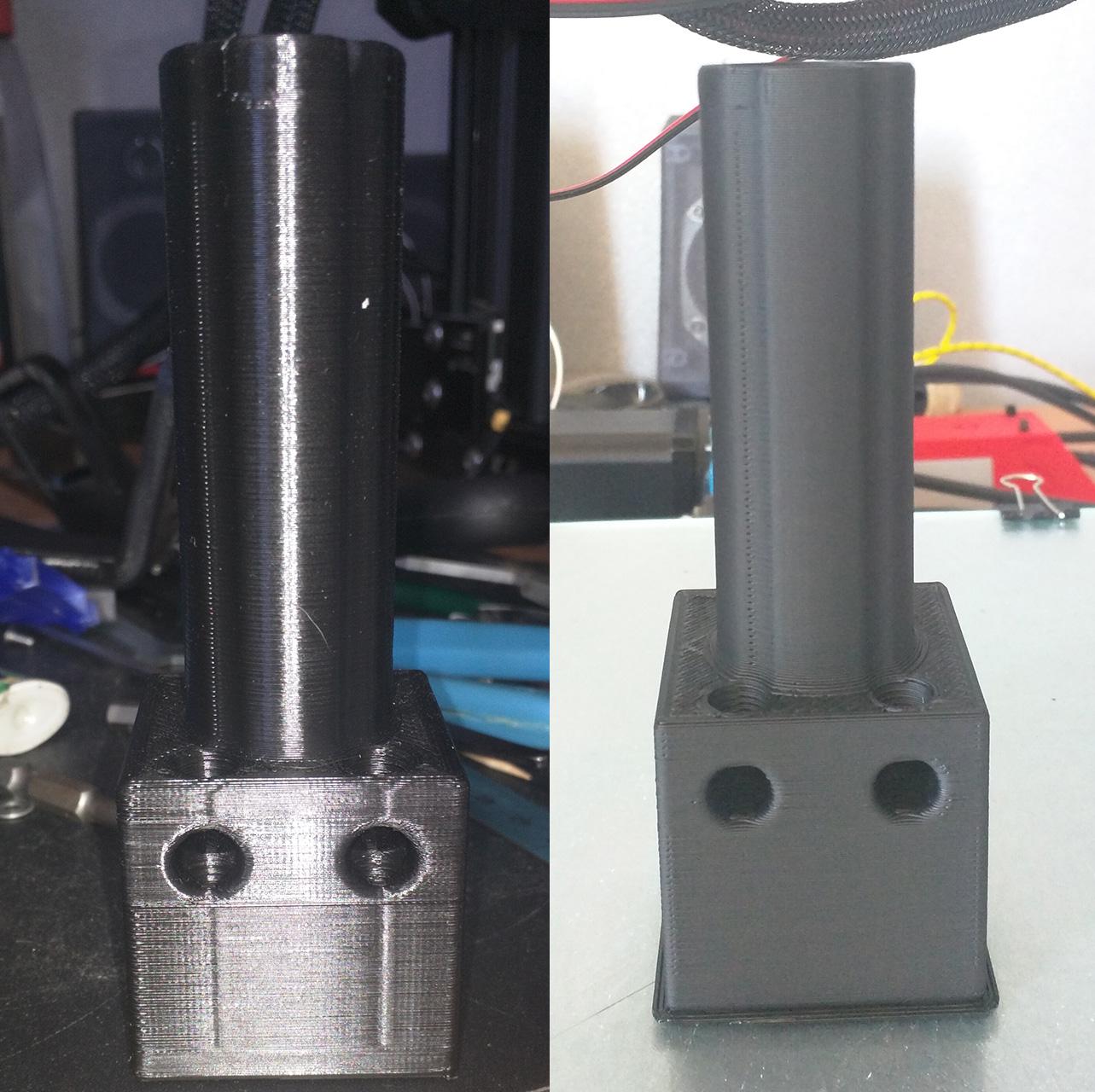

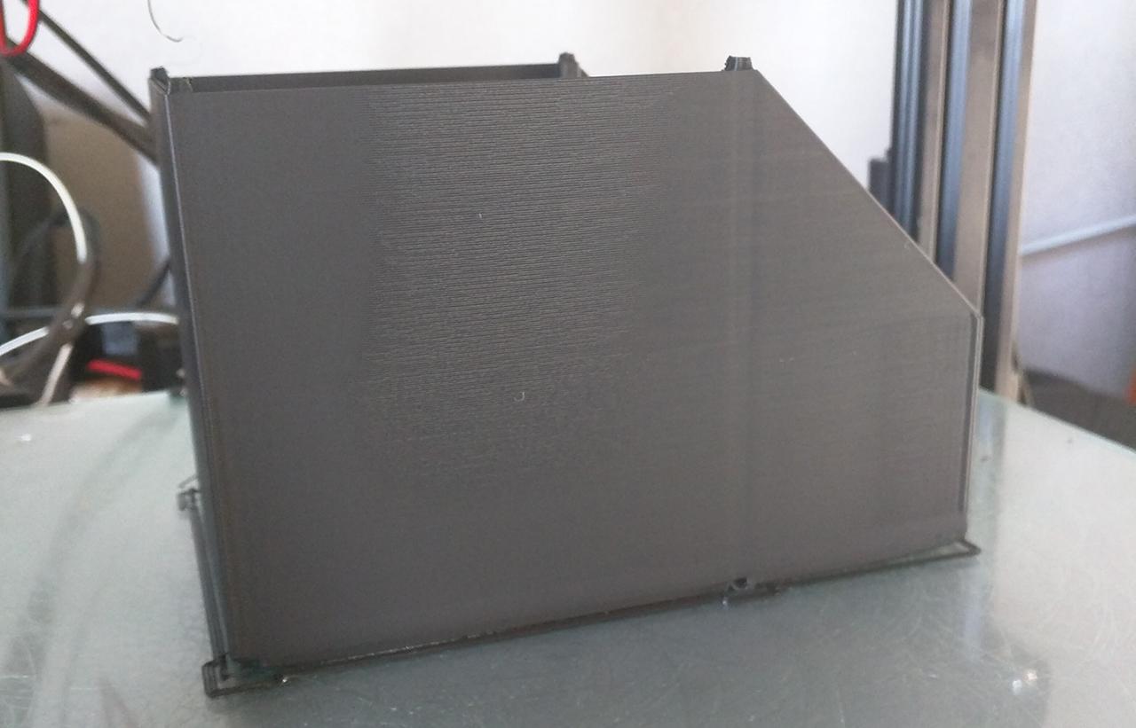

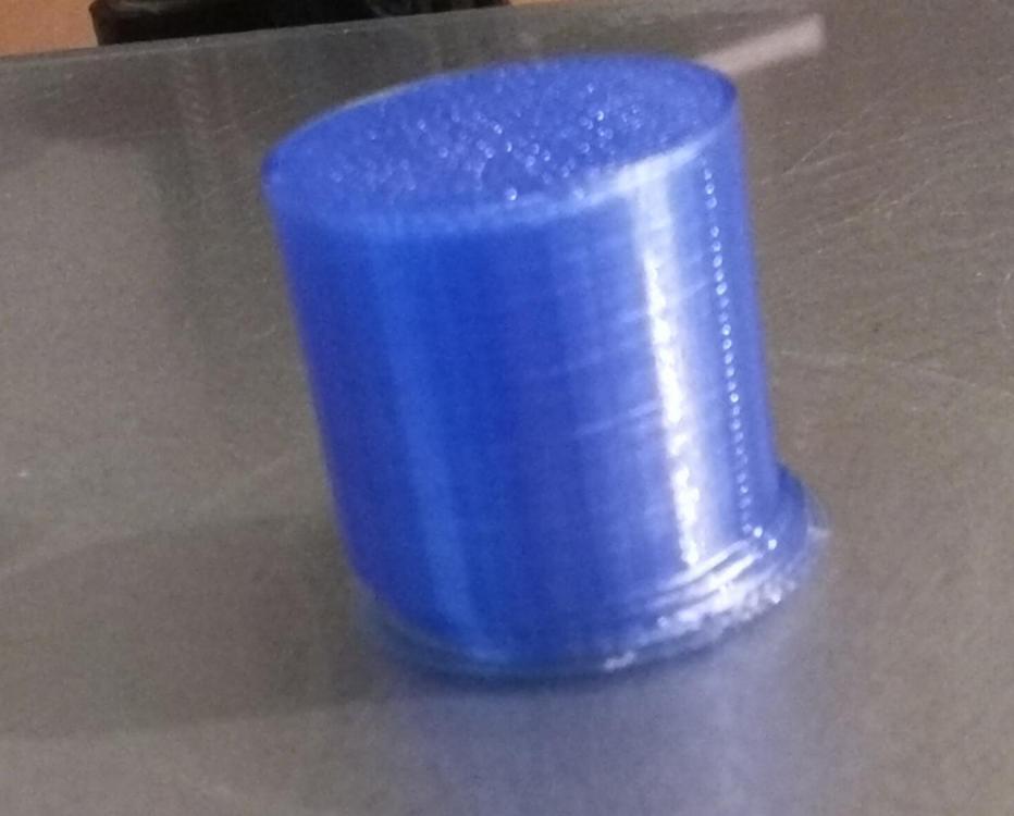

J'ai enfin un système de refroidissement performant avec le radial d'origine 🙂
La V4.2 est donc la version finale du refroidisseur standard.
La différence est assez impressionnante niveau rendu avec le même PLA et les même paramètres à l'exception de la hauteur de couche qui est passée de 0.2 à 0.3.
A gauche la pièce imprimée avec le refroidisseur V3.0 et à droite la même pièce avec la V4.2.
La différence qui m'intéresse le plus réside dans le changement d'aspect.
En effet, la pièce imprimée avec la V4.2 est mâte. Ce qui implique que le PLA est ramené à une température bien plus basse pendant l'impression.
De plus malgré une résolution d'impression de 0.3 les détails sont plus fins sur la pièce imprimée avec la V4.2.
Niveau géométrie c'est mieux aussi. les faces sont bien perpendiculaires contrairement à la pièce imprimée avec la V3.0 dont les faces font un peu le "ventre".
Ce n'est un défaut que de quelques centièmes mais en mettant une équerre c'est flagrant. Ajouté à ça que ça rendrait difficile un ajustement... Bref, poubelle pour la V3.0
En parallèle, je travaille sur la V2.0 des haubans qui permettent :
  • De passer les moteurs du Z en haut du châssis pour ceux qui souhaitent installer d'autres modèles (NEMA, etc...)
  • De régler la géométrie du portique de l'axe Z dans le plan YZ
  • De conserver les tiges filetées d'origine sur l'axe Z
  • De synchroniser les moteurs du Z
Ce que la V2.0 apporte en plus :
  • La hauteur max. d'impression est maintenue à 400mm
  • La forme des supports à été revue de façon à permettre une navigation de l'axe X sur toute l'étendue de sa course quelque soit la hauteur même avec le système Dyze installé.
Modifié (le) par Guizboy
Dans quelle matière imprimes tu ton fang? Quand la tête va monter à 400°C, il va fondre le pauvre PLA!
Mon fa fang perso n'aime déjà pas quand j'imprime à 240..... il va être necessaire de le faire en PETG!
Tu pourrais mettre le stl de ton fang en ligne pour qu'on s'en inspire?
Modifié (le) par volavoile
Il y a 7 heures, volavoile a dit :
Malheureusement, le PET-G ne résiste pas bien plus haut en température que le PLA 🙂
En revanche, il y a des solutions à explorer.
Mes recherches sont toujours en court donc je n'affirme rien tant que je n'aurais pas tout vérifié.
Mais voici la théorie sur laquelle je me base :
  • Tu te rappelles peut être qu'un gars d'une boite qui fait des résistances pour plateaux chauffants conseillait de mettre une feuille d'aluminium derrière le lit.
    Ce gars a souvent été critiqué : "l'alu n'est pas un isolant", "ça sert à rien", etc...
    Je ne comprenais pas pourquoi il conseillait cette feuille d'alu mais je m'étais abstenu de tout commentaire (j'aime bien piger tout seul 😉 )
    Et pendant que je réfléchissais au design de mon refroidisseur, j'ai repensé à cette histoire et me suis rappelé qu'il conseillait de mettre le côté brillant face à la résistance.
    C'est là que ça a fait "tilt" : Il voulait contrer le rayonnement de chaleur, pas la chaleur elle même.
    Une résistance puissante produit un rayonnement de chaleur puissant. Et, comme les résistances de 600W en 220V sont très puissantes, elle chauffent bien plus vite et intensément que le plateau.
    Le plateau monte plus lentement en température jusqu'à atteindre sa consigne, ensuite de quoi, la CM coupe la tension du plateau pour réguler.
    Mais pendant le temps ou le plateau montait lentement en température, la résistance à fonctionné à fond la caisse et est montée beaucoup plus haut en température.
    Ce qui explique la grosse inertie lors de la première montée en température de ce système. On le limite en réglant le PID mais la résistance étant binaire (Off ou On), on ne peut pas le supprimer.
    Ce surcroît de puissance s'évacue en se transmettant au plateau et en rayonnement dans la direction opposée.
    Un isolant mince ne peut pas stopper un tel rayonnement et mettrait en péril la résistance plastique de la courroie qui pourrait s’allonger ou fondre.
    Je pense que le gars à conseillé de mettre la feuille d'alu avec le brillant coté résistance afin de stopper ce rayonnement et permettre d'alléger le plateau chauffant déjà bien trop lourd d'origine en permettant de ne pas ajouter de couches d'isolant supplémentaire.
  • Il existe des isolants minces tels que ceux que l'on met autour du corps de chauffe et maintient à l'aide de Kapton.
Tenant compte des points énoncés ci-dessus, je pense pouvoir faire un refroidisseur imprimé avec un matériau standard qui serait capable de résister même lorsque je ferais monter la buse à 400°. Il suffira de lui appliquer un isolant mince recouvert d'aluminium sur les parties exposées puis de tâtonner afin de trouver quel flux d'air permanent faire circuler dans le refroidisseur pour qu'il conserve sa forme.
La dernière partie sera la plus difficile étant donné que l'Ultem s'imprime sans refroidissement tout comme l'ASA sous peine d'avoir des ruptures de couche en pagaille.
Il y a 8 heures, volavoile a dit :
Oui, je le mettrai en ligne dès que j'aurais du temps pour rédiger le post sur Thingiverse 😉
En attendant, il y en a un qui fonctionne très bien avec le radial d'origine et qui est dessiné de façon à être juste assez éloigné du corps de chauffe pour ne pas se déformer.
Voir ICI
Je met le fichier en pièce jointe de ce message.
V4.2.rar

Test de vitesse avec la buse de 0.4mm :
  • Pièce imprimée : Boite de rangement empilable avec porte étiquette de 100x150x100.
  • Matériaux : PLA DailyFil
  • Température buse : 225°
  • Température Lit : N/A
  • Vitesse d'impression : 100 mm/s avec une largeur d'extrusion de 0.7mm. D'après le calculateur Dyze la vitesse maxi avec une buse de 0.4, passe de 0.2 et largeur extrudée à 0.7 est de 110 mm/s.
  • Refroidissement : 100% à partir de la 5ème couche
  • Coût d'impression : 42m de filament imprimé en 3h11min soit un coût total avec électricité d'~3.1€
C'est dommage qu'un coin se soit décollé mais sinon le résultat est pas mal du tout 🙂
Facilement améliorable en diminuant les vitesses de contour.
