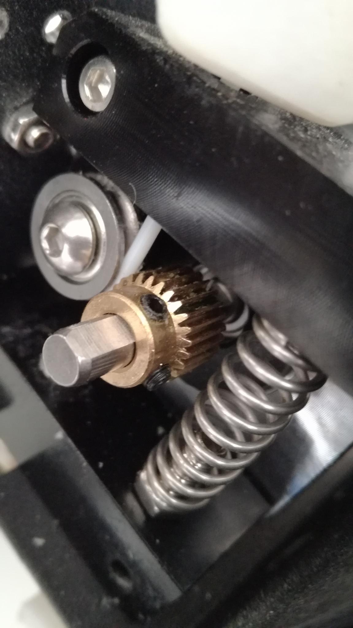

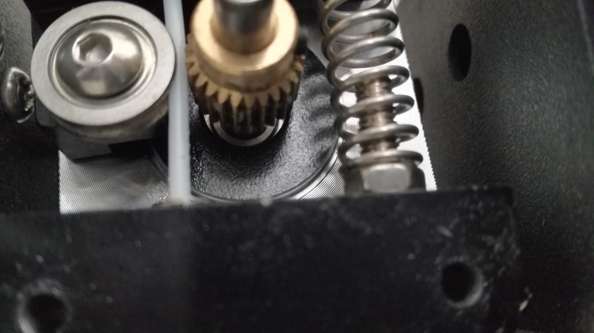

Mouais, il claque beaucoup cet extrudeur, première chose à faire, le démonter et inspecter chaque pièce.
En faites il claque comme il sait extruder vu que je filmer je pouvais pas appuyer sur le bouton pour réamorcer l'extruder  une fois celui-ci remis en place il ne claque plus
Tu as la A8 depuis combien de temps? Combien de rouleaux déjà utilisés? (pour estimer son taux d'utilisation).
Bon, tant que tu n'auras pas vérifié les pièces de l'extrudeur, on ne pourra pas avancer.
