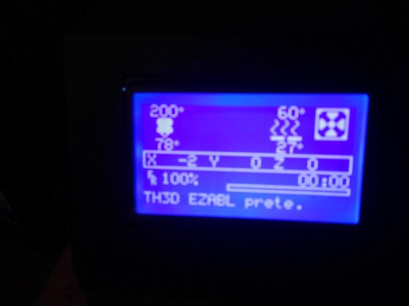

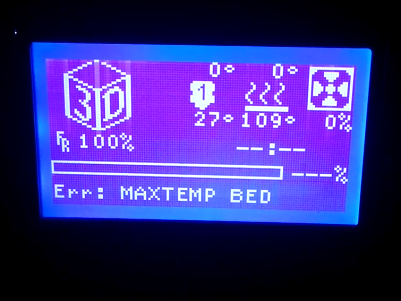

diester Posté(e) Juillet 19, 2018 Posté(e) Juillet 19, 2018 Bonjour a toutes et a tous. je vais commencer par le début cela sera plus limpide pour tous le monde. j'ai eu un problème avec la cm de mon anet E10, en faite la prise blanche des câble du plateau a fondu du coup des fil ce sont touché. A partir de la j'ai eu une erreur sur l'affichage ( je joint une photo ) . suite a cela ont ma conseiller de changer la cm de l'imprimante, j'ai ai donc commander une sur gerabest en verion 1.5. une fois changer quant je démarre mon imprimante l'écran lcd reste bleu sans affichage et la carte bip. aurais je reçus une mauvaise carte ? je suis sur des branchement je les ai contrôler 4 fois. le bouton reset fonctionne et l'imprimante est reconnus par le pc en usb. d’après vous d'ou cela peut bien venir ?
Maeke Posté(e) Juillet 19, 2018 Posté(e) Juillet 19, 2018 t'as simplement pas le bon firmware sur ta carte. 1
diester Posté(e) Juillet 19, 2018 Auteur Posté(e) Juillet 19, 2018 et il sont introuvable sur le net grrrrrr j'ai décidément pas de chance
Maeke Posté(e) Juillet 19, 2018 Posté(e) Juillet 19, 2018 t'inquiètes j'ai une solution: https://www.th3dstudio.com/knowledge-base/th3d-unified-firmware/ c'est pas le firmware d'origine mais c'est un marlin modifié qui supporte la E10 avec des modifications simples dans les fichiers de configuration (l'auteur te guide dans les bons choix). 2

diester Posté(e) Juillet 20, 2018 Auteur Posté(e) Juillet 20, 2018 bon ben c'est pas gagné, dans le gestionnaire des carte de arduino je n'ai pas les carte anet
Schyzo Posté(e) Juillet 20, 2018 Posté(e) Juillet 20, 2018 Hello ! Perso je viens de passer le cap avec ma E12, j'ai suivi ce tuto (pas facile à trouver) à la lettre et ça fonctionne : http://www.latelierdufrdd.fr/2017/12/12/installation-marlin-sur-anet-e10/ Le hic, c'est que, je pense, avoir reçu une des dernières cartes Anet 1.5, et pas moyen de flasher sans ardiuno, je me prends une erreur à chaque fois et sur 2 E12 différentes. Avec un flash du bootloader via arduino, ça a fonctionné du premier coup sur les 2. 1
diester Posté(e) Juillet 20, 2018 Auteur Posté(e) Juillet 20, 2018 (modifié) mais du coup j’installe malin ou th3duf ? j ai tester avec marlin et j'ai cette erreur dans arduino Citation Arduino : 1.8.5 (Windows 10), Carte : "Anet V1.0" In file included from sketch\pins.h:61:0, from sketch\MarlinConfig.h:34, from F:\fichier 3d\tuto flash imprimante\Marlin-1.1.x\Marlin\Marlin.ino:31: pins_RAMPS.h:48: error: #error "Oops! Make sure you have 'Arduino Mega' selected from the 'Tools -> Boards' menu." #error "Oops! Make sure you have 'Arduino Mega' selected from the 'Tools -> Boards' menu." ^ exit status 1 #error "Oops! Make sure you have 'Arduino Mega' selected from the 'Tools -> Boards' menu." Ce rapport pourrait être plus détaillé avec l'option "Afficher les résultats détaillés de la compilation" activée dans Fichier -> Préférences. Modifié (le) Juillet 20, 2018 par diester
diester Posté(e) Juillet 21, 2018 Auteur Posté(e) Juillet 21, 2018 (modifié) je m'auto répond ( rire ) alors avec le fichier marlin de Schyzo j'avais systématiquement la même erreur. du coup j'ai utiliser le marlin inclus dans Th3duf avec l'aide donné par Schyzo. et la magie ça marche, la compilation c'est très bien passer j'ai donc sauté le pas et j'ai téléverser. tous les fonctions à partir de l'écran lcd son ok. premier test d'impression en cours......avec du pla Modifié (le) Juillet 21, 2018 par diester 1

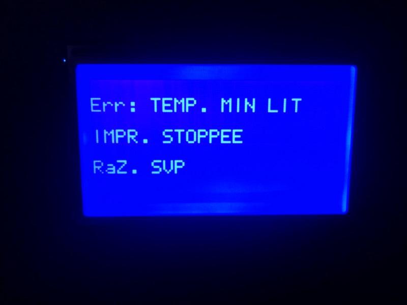

diester Posté(e) Juillet 21, 2018 Auteur Posté(e) Juillet 21, 2018 (modifié) J'ai eu peur le site était plus disponible............................................... dans tous les cas Maeke & Schyzo je tien a vous dire un grand merci car pour être honnête j'ai bien crus ne pas m'en sortir et grâce a vous et votre aide mon imprimante revie avec son System d'origine avec marlin j'ai eu un problème l'impression s'arrêtait et j'avais un message d'erreur sur l'écran LCD et qui m'empêchais de reprendre l'impression. mais ce matin enfin en me levant j'ai vu ton message Maeke dans ma boite mail. j'ai suivis le dernier tuto et c'est parfait. vous m'avez évité de racheter une imprimante ( oui j'en était presque arriver a ce point) car faut dire que c'est addictif c'est peut être con mais j'adore créer et imprimer. bref je sais pas si j'aurais les compétence pour, ais si a mon tour je peut aider cela sera avec un plaisir certain. PS : je voulais éditer mon sujet et ajouter régler mais je ne peut l'éditer c'est dommage. Modifié (le) Juillet 21, 2018 par diester 1

diester Posté(e) Juillet 21, 2018 Auteur Posté(e) Juillet 21, 2018 il y a 1 minute, Schyzo a dit : @diester Content que ça fonctionne. Étrange cette erreur pour Marlin, je l'ai utilisé hier et RAS. Je suis certain qu'un jour tu pourras à ton tour aider quelqu'un, mais c'est comme tous les forums, il faut pour le faire vivre que ceux qui ont acquis de l'expérience aident les plus débutants. Malheureusement, ici comme ailleurs, j'ai la sensation que beaucoup viennent lorsqu'ils sont dans la mouise, mais ne reviennent jamais quand tout fonctionne. c'est très dommage le but c'est de s'entraider sinon le monde avance pas. ou peut être que certain n'on pas de reconnaissance Avec marlin en faite ( peut être de ma faute ) mais voila ce que j'avais comme erreur ( voir photo si ta la réponse cela peut aider quelqu'un ) le principal c'est que l'imprimante fonctionne a nouveau.
Maeke Posté(e) Juillet 21, 2018 Posté(e) Juillet 21, 2018 euh, ça va te surprendre, mais en fait elle marchait mieux avec marlin pour le coup, ce que tu vois c'est une sécurité de Marlin t'avertissant qu'il y a un problème de température, le firmware stock n'a pas cette sécurité, ce qui a entrainé plusieurs incendies par le passé.

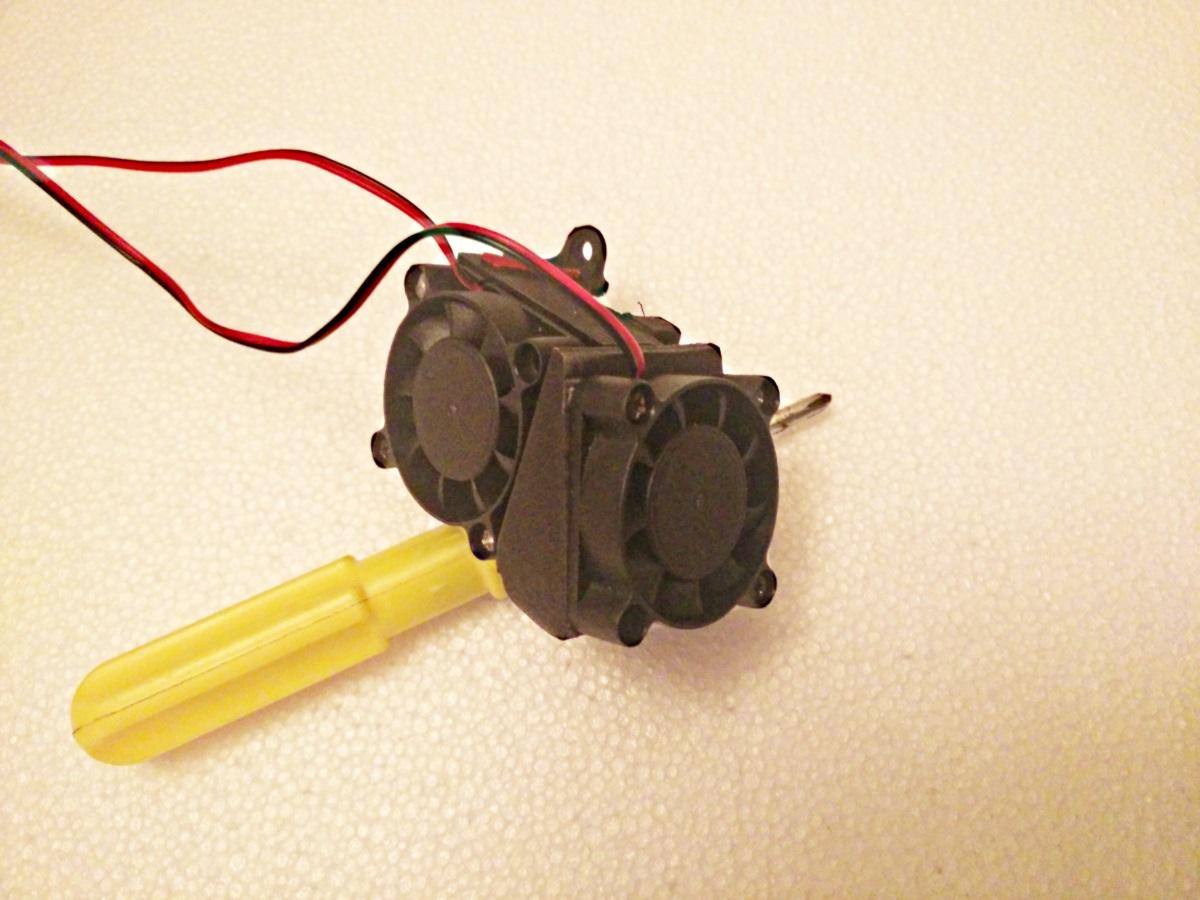

diester Posté(e) Juillet 21, 2018 Auteur Posté(e) Juillet 21, 2018 a ben j'apprend encore un truc XD mais du coup tu me fait peur le plateau régis bien du coup je vais emprunter un détecteur de chaleur voir si l'extrudeur ne pose pas de problème. peut être que le System de ventilation n'est pas optimiser... bon l'un dans l'autre j'avais prévus de le changer par ceci : ( voir photo ). car avant l'incident j'avais créer cette pièce afin d'y installer les ventilos acheter sur le net system ventil pour anet 10 MODIFIER.stl
Schyzo Posté(e) Juillet 21, 2018 Posté(e) Juillet 21, 2018 @diester Dans le firmware Marlin proposé sur le tuto que j'ai cité, il y a une protection pour la montée en chauffe du lit. Regarde dans le fichier configuration_adv.h, et cherche les 2 lignes suivantes : #define WATCH_TEMP_PERIOD 20 // Seconds #define WATCH_TEMP_INCREASE 2 // Degrees Celsius Lorsque ton lit chauffe, le firmware s'assure que le lit prend bien 2 degrés en moins de 20 secondes. Si tu chauffes ton lit pour du PLA à 50, ça devrait le faire, mais si tu montes plus haut, tu risques d'avoir des soucis avec ces valeurs. Amha, tu devrais réessayer de téléverser Marlin en changeant ces valeurs (1 degré toutes les 20 secondes par exemple).
diester Posté(e) Juillet 21, 2018 Auteur Posté(e) Juillet 21, 2018 haaaaa donc c'est le plateau ben jetait sûr du contraire ( rire ). j ai une impression en cours je vais attendre et essayer, j'ai vu d’ailleurs que avec marlin que l'ont peut tous modifier et je trouve cela cool.
