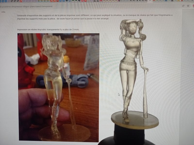

perso ne jamais mettre pause, à chaque fois ça fou la m.... avec le fdm mettre en pause n'occasionne aucun problème en résine c'est très souvent le cas ( du au température changeantes d'écris plus haut j imagine ). Pour ajouter de la résine je le fait doucement en versant la résine sur le plateau jamais direct dans le bac ( quant il est levé ) surtout ne pas être une brute ou c'est la cata. Les résines transparente jaunissent ( plus ou moins toutes ) surtout quand elle sont séchées trop vite ( de ce que j'ai remarqué ). En général un couche de vernis règles le problème. l'intensité d'exposition des supports et de la pièces imprimer sont différent. ce qui peut expliqué ta situation, ou le manque de résine qui fait que l'imprimante a imprimer les supports mais pas la pièce. de toute façon je pense que la pause n'a rien arrangé. impression en résine Anycubic transparente il y a plus de 3 mois.- 3 réponses

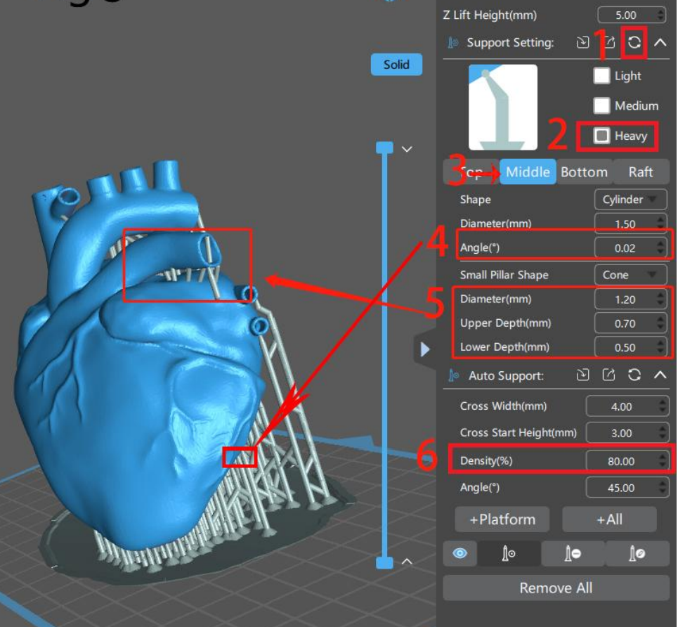

Bonjour je me permet de répondre. En fait cette résine est super mais les réglages sont très compliqués. même ceux fournis par la marque n'ont pas marché pour moi j'ai du faire de nombreux essais. Et malgré cela je ne sais pas pourquoi elle s'imprime que sur une partie du plateau ( imprimante neuve ). Ce que je te conseil c'est de bien chauffer la résine avant l'emploie, elle sent vraiment très fort et est très irritante, donc bien ventiler la pièce où ce trouve l'imprimante. J'ai mes réglages mais c'est pour photon m5s donc pas sûr que cela puisse être bon pour toi. Ceci dit j'ai tellement galéré. Donc je partage mes réglages ( attention cela ne veut pas dire que pour d'autres modèles d'imprimantes ce soit bon ). PS : pour les support j'ai trouvé ça :

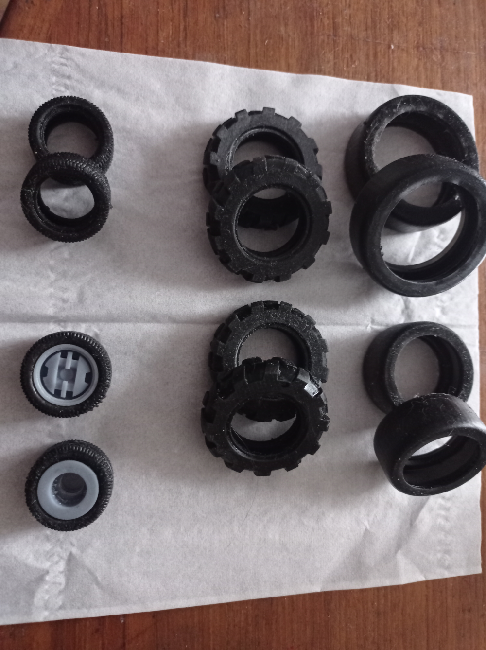

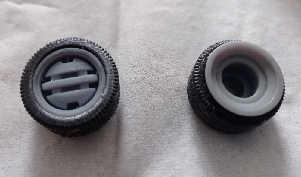

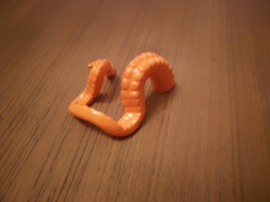

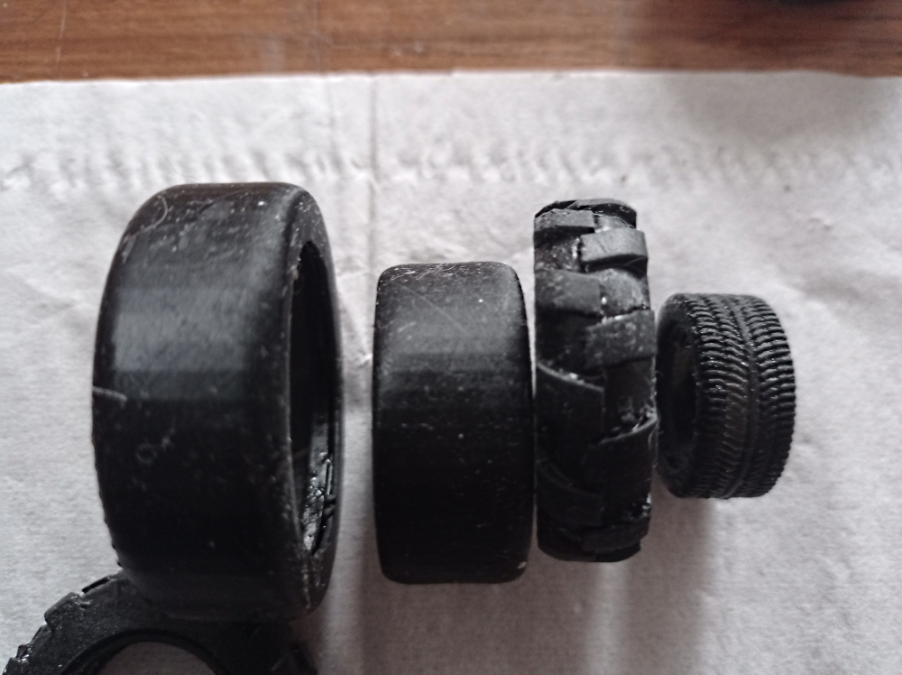

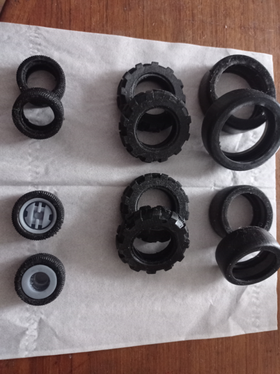

Je me réponds a moi même, mais aussi pour partager. après moultes tests, prise de tête et mal de crâne voila ce que je suis parvenu à faire. presque une moitié de bouteille a 90 euro ça fait mal au C.. quand même. Ce que je ne comprends pas c'est que seul 2 ont réussis sur 6.... j'ai beau chercher..... -

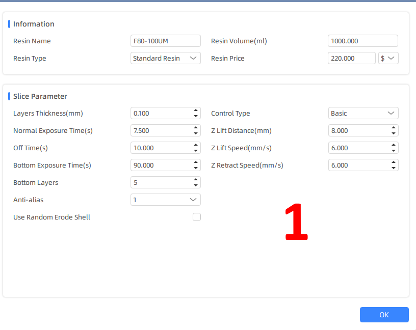

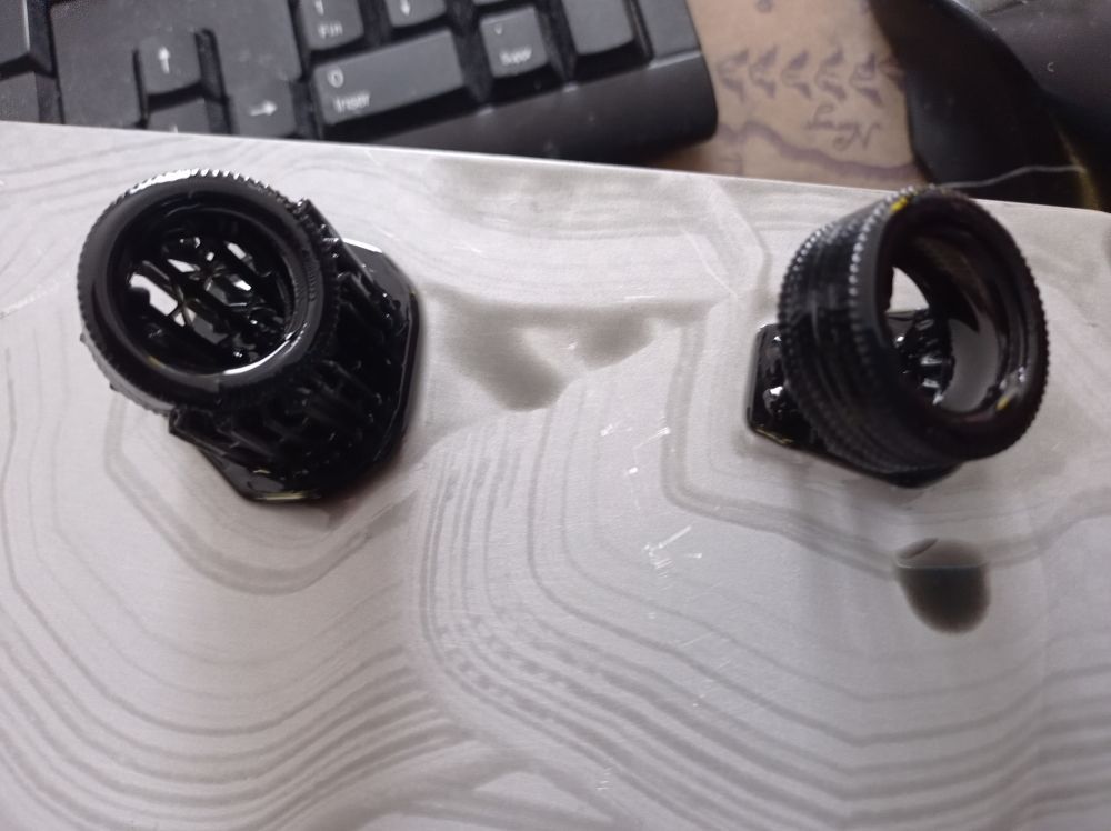

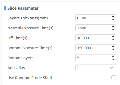

Comme je l'ai écris, sur le lien que tu donne et que j'ai regarder avant toute chose. Perso je n'ai pas trouver le fichier config complet pour le workshop et la m5s, d'où le fait d'avoir écris directement à resione et reçu le fichier de config suivant ( sans les réglage de vitesse du plateau ). voilà pourquoi j'aurais aimer connaitre tes réglage sur la m3 PS : j'ai tester le slicer chitubox avec les réglage donner et j'ai le même problème. les 5 premières couche reste coller au fond du bac. [ { "property": { "code": "10", "currency": "$", "name": "F80-100UM", "price": 220, "subfunc_code": 0, "type": "Standard Resin", "version": "2", "volume": 1000 }, "slice_extpara": { "exposure_compensate": 0, "intelli_mode": 0, "max_acceleration": 2, "multi_state_paras": { "bott_0": { "down_speed": 1, "height": 6, "up_speed": 1 }, "bott_1": { "down_speed": 4, "height": 8, "up_speed": 3 }, "normal_0": { "down_speed": 1, "height": 6, "up_speed": 1 }, "normal_1": { "down_speed": 6, "height": 7, "up_speed": 4 } }, "multi_state_used": 1, "transition_layercount": 10, "transition_type": 0, "version": "2" }, "slicepara": { "anti_count": 1, "blur_level": 0, "bott_layers": 5, "bott_time": 90, "exposure_time": 7.5, "gray_level": 0, "off_time": 10, "use_indivi_layerpara": 0, "use_random_erode": 0, "zdown_speed": 6, "zthick": 0.10000000149011612, "zup_height": 8, "zup_speed": 6 }, "version": "1" } ] donc tant que je n'ai pas c'est chiffre je suis bloqué, sachant une fois encore que j'ai réécris a resione et toujours pas eu de réponse. -

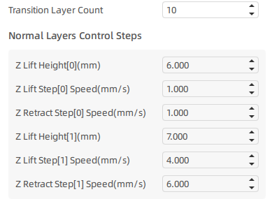

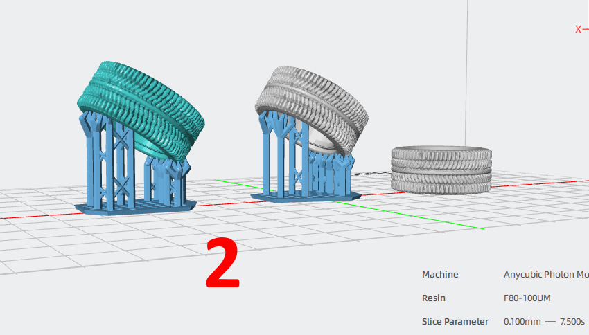

Avant tout merci infiniment d'avoir répondu. je désespérais car après de longue recherche hormis sur le site de la marque j'ai rien trouvé. Et ce qu'ils préconisent sur le site n'apporte pas de résultat. voilà les réglages envoyer par resione implanté dans workshop : 1 voilà les différents tests réaliser : 2 ( sur la page marchand ils disent pas de support et pourtant j'ai trouvé ça) : https://cdn.shopifycdn.net/s/files/1/0464/1033/4360/files/F_series_flexible_elastic_resin_instruction_1.pdf?v=1687847432 Du coup j'ai fait différent tests, mais je pense que le problème est le temps/vitesse de rétractation du plateau car dans le cfg que ma donner resione il n'y a pas c'est réglages là. Je l'ai même recontacter et pas eu de réponse. j'ai essayer chitubox avec leur réglages, la aussi avec et sans support. Et même chose ça n'accroche pas au plateau. Je ne suis pourtant pas un novice ( sans être un expert ) mais il est vrais que cette résine est vraiment galère à utiliser, ce qui est bien dommage. Pour la taille du plateau ils ne donnent pas de prérogative ou quoi que ce soit, @silvertriple en tant qu'utilisateur tu confirme que la taille du plateau peut jouer ? Pour les températures de la résine et de la pièce je suis bon. PS : je n'ai pas osé poster dans la section PLA puisque c'est de la résine mais merci -

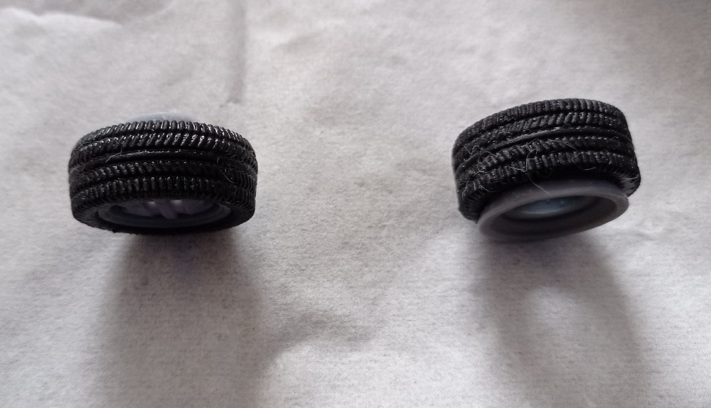

Bonjour à tous je viens demander un conseil ou des avis. j'ai acheter l'imprimante photon m5s qui cela dit est vraiment top. j'ai pus imprimer en résine standard, speed, etc.... Le problème c'est que je ne parviens pas à imprimer en résine flexible. En faite les impressions n'adhères pas au plateau. J'ai fait plein de test j'ai même contacté le fabricant de la résine qui est la " resione f80 ". il m'on fournis le fichier de configuration pour le workshop de photon et malgré cela rien. Est ce que quelqu'un peut m'aider a arriver a faire les impression avec cette résine ? est ce que quelqu'un a réussis à imprimer cette résine avec la m5s ? si oui quel sont les réglage utiliser. merci a vous

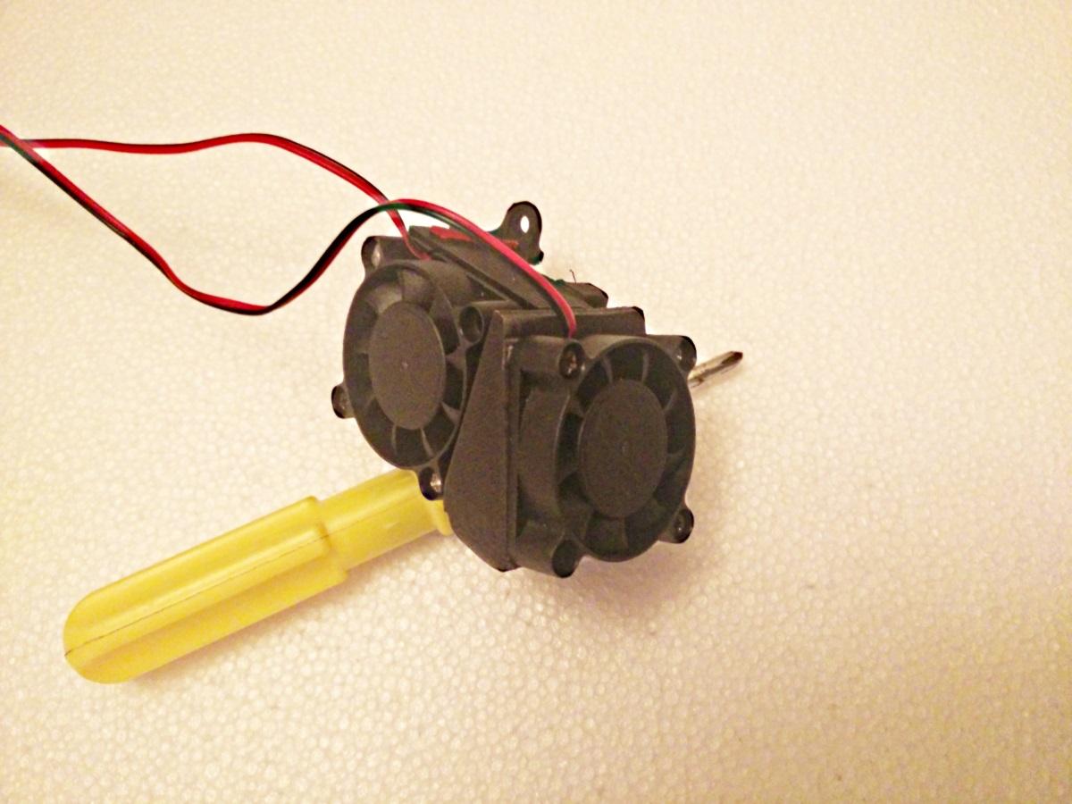

juste pour infos j'ai eu ce problème la aussi avec les ventilateurs d'origine et repetier sans aucune raison alors qu'elle a très bien fonctionné les 5 premières impression., du coup j'ai changer le système de ventilation par cela ( voir photo ) et je tranche avec cura sur carte sd puis j'imprime direct sur l'imprimante. https://www.thingiverse.com/thing:2976428
