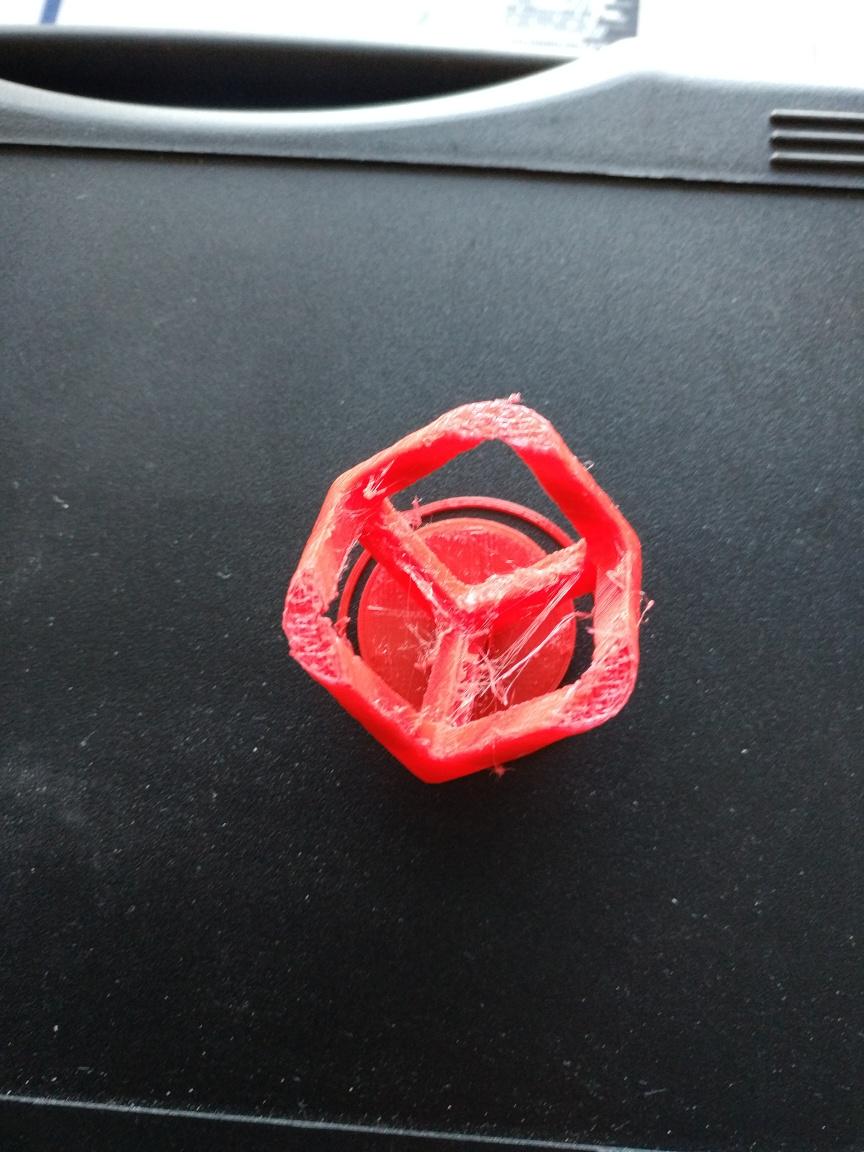

Je viens de changer l'extrudeur par celui du "direct drive". J'ai dut ajouter une câle sur le ressort qui n'appuyait pas assez fort.
En dehors du fait que j'ai plein de oozing malgré l'ajustement à plus faible température d'extrusion. Tout semble fonctionner et je suis à peu près à la moitié de mon impression.

L'impression commencée hier au soir s'est mal terminée.
Bon, ok, pour l'extrudeur photo à venir dès que remonté.
J'ai explosé la tête chauffante. Deux constats:
- le tube fileté reliant le bloc de chauffe au gros ventilateur est tou en métal. Pas de gainage ptfe à l'intérieur du tube (E3D V6 pas cher?)
- La buse est complètement obstruée. Mais ça je suppose que c'est normal compte tenu qu'on ne peut pas retirer le plastique qui s'est figé dans la buse.

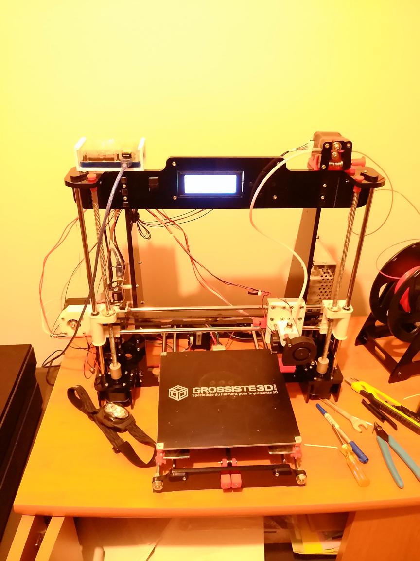

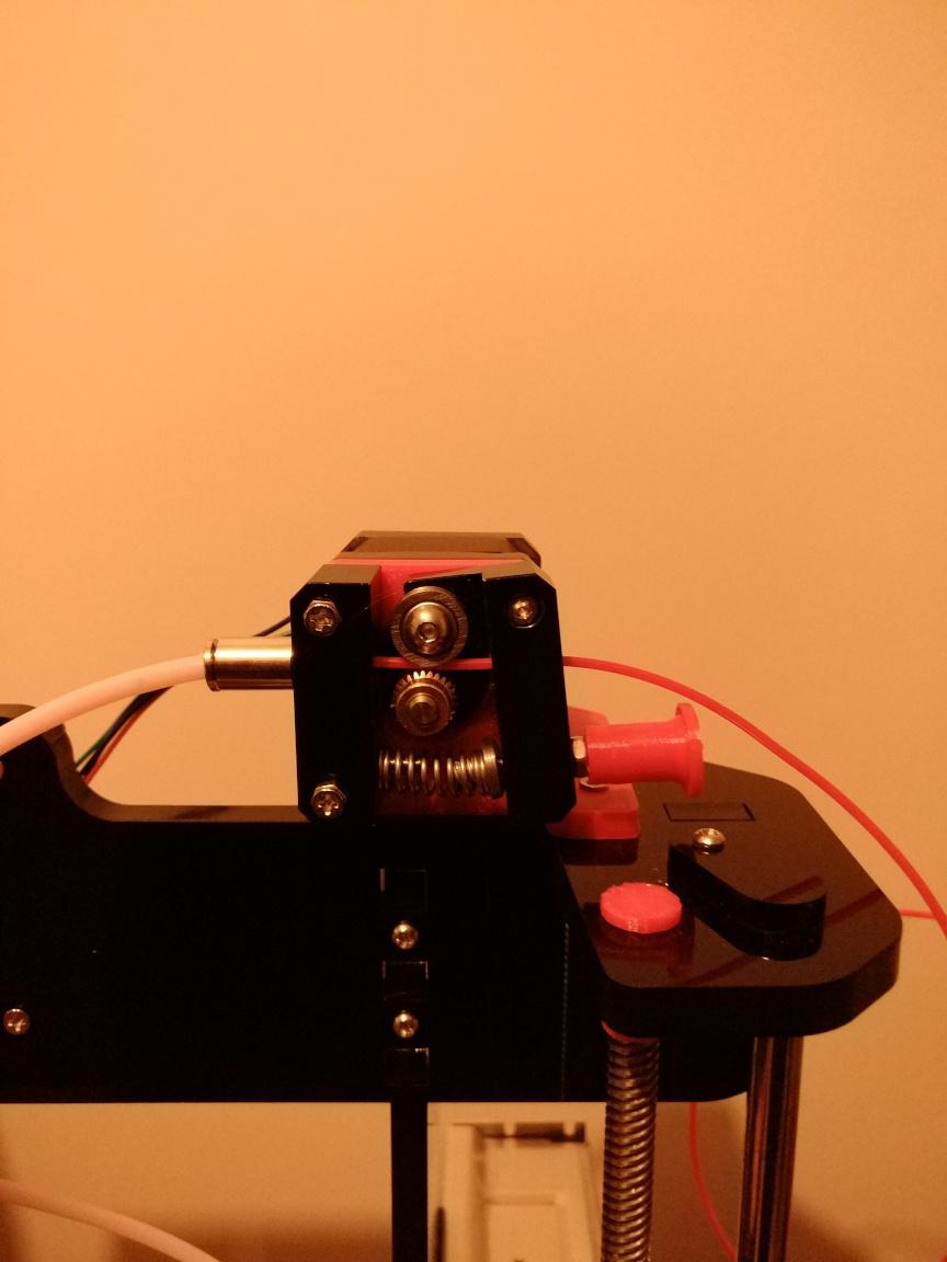

Voici les photos de l'imprimante et de l'extrudeur du "direct drive"  j'avais initialement monté celui-ci acheté chez gearbest : https://fr.gearbest.com/3d-printer-parts/pp_400612.html?wid=1433363
J'ai tout démonté. J'ai fait passer un filament marqué par l'extrudeur dans la canule filetée et ça gratte pas mal, d'autant plus que le PLA est en fin de bobine et a tendance à se cambrer facilement. Par contre il glisse bien dans le tube ptfe. Donc je pense que le problème est effectivement plus lié à cette canule probablement trop étroite  qu'à l'extrudeur.

Il y a 18 heures, Maeke a dit :
Et enfin dernier truc à prendre en compte, l'extrudeur Anet  (attention, je ne parle pas du moteur) est souvent tout simplement inadapté pour les bowden: trop faible.
