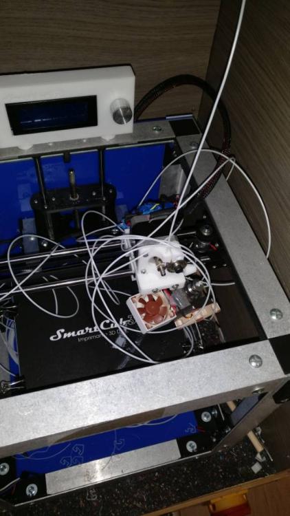

J'ai relancé une impressions d'une coupe du monde.
Tout ce passe bien les 1ere minutes je m'en vais pendant plus de 7h.
Et je reviens, et la c'est le drame.
J'ai cassé plusieurs pièces.
Comme quoi faut toujours bien surveiller...
Je sais pas du tout ce qu'il c'est passé mais bon.

Je dirais que ton filament ne c'est pas déroulé pendant l'impression et comme ta tête est en direct drive, ça a "tout pété" 🙂

Ba je sais pas un truc à casser et ça quand même continuer pck tout le fil que tu voit est bien passé par l'extrudeur, on dirais que le radiateur de la hot end avec la du heurté quelques chose et c'est cassé .

Ta bobine est en hauteur ? Elle ne se serait pas déroulée plus qu'il n'en faut d'un coup ? Le fil déroulé aurait par la suite bloqué l'extrudeur ? 😐

C est vrai que c est bizarre comme truc ....on dirait comme tu dis que la buse a touché un truc en reculant ?

La bobine est accroché en hauteur sur une tige filetée dans mon caisson.
Possible que les écrous se sont desserré.

Quand je suis arrivé il y'avait une erreur à l'écran tout c'est bien stoppé

Si la thermistance est arraché/défectueuse ou il y a un problème de chauffe, l'impression et la chauffe se stoppe automatiquement. 😉
Elle est présente dans Marlin (Thermal runaway).
Sauf, que certain constructeur chinois ne l'activent pas, cars ce n'est pas toujours simple à trouver les bonnes valeurs de configuration.
Un changement de cartouche (valeur de résistance différente) peut suffire à déclencher intempestivement la protection.
Donc pour un fabricant qui se fournit chez plusieurs sources pour ses pièces, la configuration peut vite être compliqué.
En tout cas, c'est pour moi l'explication la plus plausible.

Il n'y aurait-il pas un mauvais perdant derrière cet accident ?
En regardant bien ta photo, je suis syrpris de la quantité de filament non extrudé qui est présent. Comment epliquer qu'une partie du filament soit venu contourner la barre en alu qui forme la  charpente de l'imprimante ?
Beaucoup de fil qui se soit déroulé et qui aurait formé une grande boucle qui serait passée sous la cornière ?
Je trouve que l'analyse de Biostrke corrobore mon hypothèse.

Sinon, pour ceux qui fixent toujours le dérouleur de bobine sur le côté de la machine et qui ont le problème du fil qui veut sortir de la bobine et se coincer autour de la tige filetée, j'ai une p'tite astuce qui marche vraiment pas mal.
Coupler la bobine au support de fil dessiné par @Biostrike puis glisser quelques perles en bois entre les deux. Les perles vont lester le fil qui ne pourra plus s'échapper.
Veiller tout de même à ne pas trop lester, il faut trouver le bon compromis qui ne gêne pas les déplacements de la tête d'impression. (quelques perles en fonction de leur taille)
Pour ma part, ça a résolu tout mes problèmes de bobine neuve et après plusieurs dizaines d'heures d'impression, je n'ai plus ce désagrément qui me faisait stresser sur les longues impressions.
