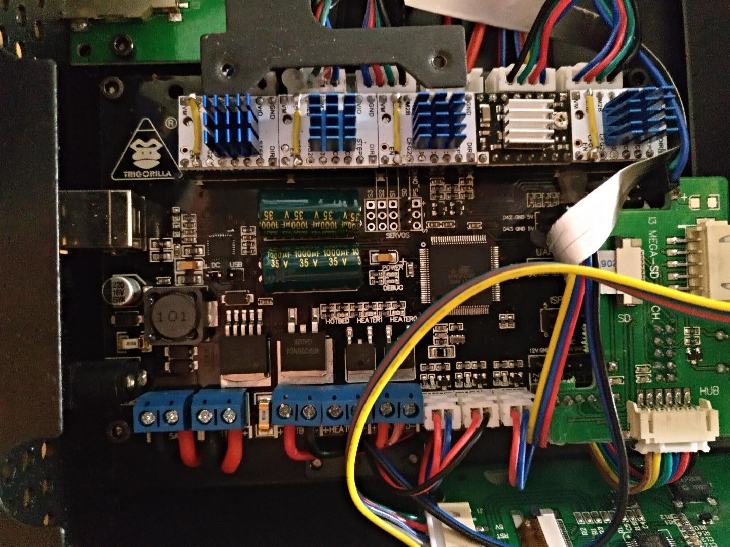

dexter43 Posté(e) Juillet 30, 2018 Posté(e) Juillet 30, 2018 Salut, tu as deux modèles de i3 méga. La V1 et la V2 appelée trigorilla Pro. Sur la V1, les drivers ne sont pas soudés ce qui permet de les changer et améliorer le bruit à l'impression. Sur la V2, les drivers sont soudés. Commence déjà par regarder la carte ou prend nous une photo et on te dira.
giovafr Posté(e) Juillet 30, 2018 Auteur Posté(e) Juillet 30, 2018 (modifié) Les drivers ne sont pas soudés, je les ai remplacés (sauf pour l'extracteur) par des TMC2100. j'ai bien fait de demander car il me semblait que la V1 avait la sonde d'autolevel abandonné par la suite. 2 précautions en valant mieux qu'une : Modifié (le) Juillet 30, 2018 par giovafr

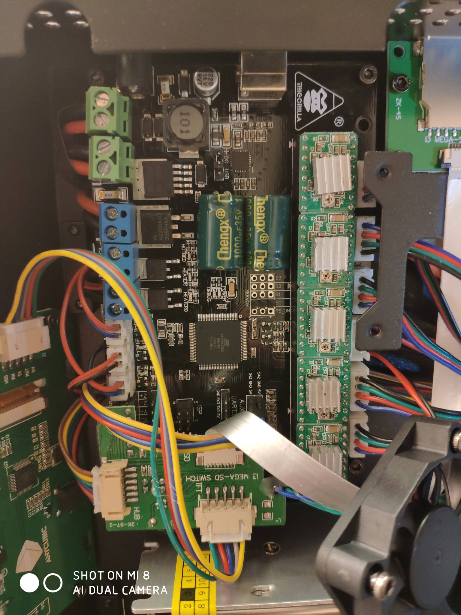

baobab3369 Posté(e) Novembre 16, 2019 Posté(e) Novembre 16, 2019 bonjour à tous, Je suis nouveau et débute dans l'impression 3d. Je viens d’acquérir une anycubic i3 mega pour pas trop cher qui me semble un bon modèle question qualité . Je ne suis pas sur de la version une version 1 ou 2 ou 3 . Effectivement je trouve qu'elle fait du bruit et j'aimerai changer les drivers mais je ne sais pas quelle version j'ai. ( simple Z ou double Z qu'est ce donc que cette bête la ? ) Pourriez vous me donner votre avis sur la version , a priori le firmware ne fait pas tout alors voici une photo, je n'ai pas osé tenter de les démonter pour le moment car je n'ai pas de pince adaptée. merci Greg

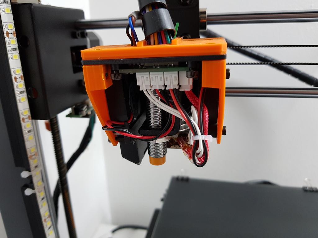

Jeyonedreams Posté(e) Novembre 20, 2019 Posté(e) Novembre 20, 2019 Salut baobab3369 Alors la carte dis que tu as soit une V1 ou V2 sinon le double Z c'est çà (donc V2) Sinon la V1 c'est avec le capteur ci dessous (le cylindre avec le bout orange) Pis si tu as les deux c'est une custom lol
