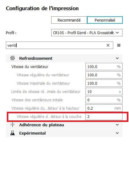

Je crois comprendre qu'il est normal que mon ventilateur de refroidissement ne tourne pas au démarrage de l'impression ?

Est-il normal que mon ventilateur de refroidissement ne tourne pas au démarrage de l'impression ?
Si tu parles du refroidissement du filament (le ventilateur sur le côté), oui c'est parfaitement normal. Dans ta copie d'écran, entouré en rouge, tu vois qu'il ne va se déclencher qu'à partir de la seconde couche.

Oui, j'ai examiné les paramètres juste après avoir posté et j'ai vu que c'était plutôt normal, en effet. J'ai quand même tenté de le démarrer dès la première couche, juste pour voir, mais ça n'a rien changé. J'ai aussi testé mon PLA noir et le résultat est le même qu'avec le vert. Donc le problème n'est pas le PLA en lui-même.

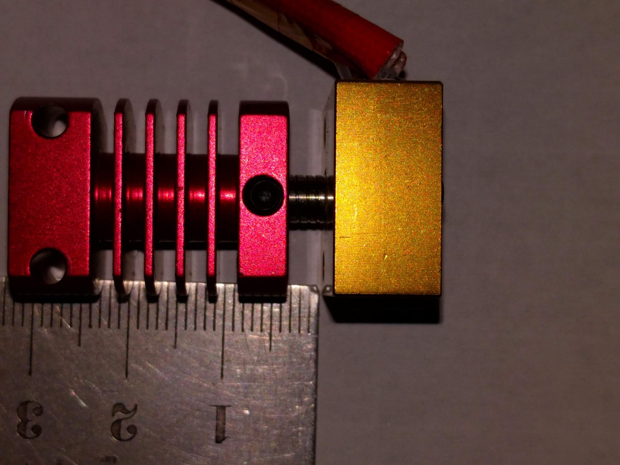

Et ça m'a fait réfléchir. Quand j'ai démonté ma tête d'impression, la première fois, j'avais constaté 5,5mm entre mon corps de chauffe et mon radiateur. Mais ensuite, je me suis efforcé de mettre 3mm entre eux, comme conseillé. Mais après coup, je me dis : oui mais si ces 5,5mm n'étaient pas innocents ? Après tout, ils doivent savoir un peu ce qu'il font, à l'usine. Peut-être que pour ce modèle de tête, ça fonctionne mieux avec cet écart ? Du coup, au point où j'en suis, je re-testerais bien avec cet écart et voir si ça change quelque chose.
Lien vers le commentaire
Partager sur d’autres sites
Si tu en commandes une nouvelle, mesure la distance entre le corps de chauffe et le radiateur. J'ai sorti celle que j'ai en stock (celle du lien précédent) sur laquelle j'ai enlevé les vis de maintien du corps sur le radiateur (et aussi la buse) et après mesure, il y a pratiquement 4 mm d'écart

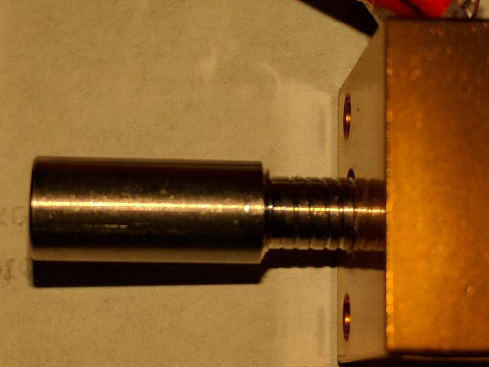

Ok, super ! Merci pour cette précision, Fran6p ! 🙂
Je constate que ta gorge est filetée à l'extérieur, ça ne doit pas être la même que la mie
nne !

Le filetage est dans le corps de chauffe; ce que l'on voit  n'est pas un filetage mais plutôt une machine (tour?) mal réglé (demandons à @Guizboy ce qu'il en pense 😉 ).
Tiens j'ai dévissé la vis M3 qui tient la gorge sur le radiateur et voilà  comment ça se présente (les premières têtes avaient un radiateur extérieurement identique mais l'intérieur n'était qu'un trou filetée en 6mm avec une gorge totalement filetée).
