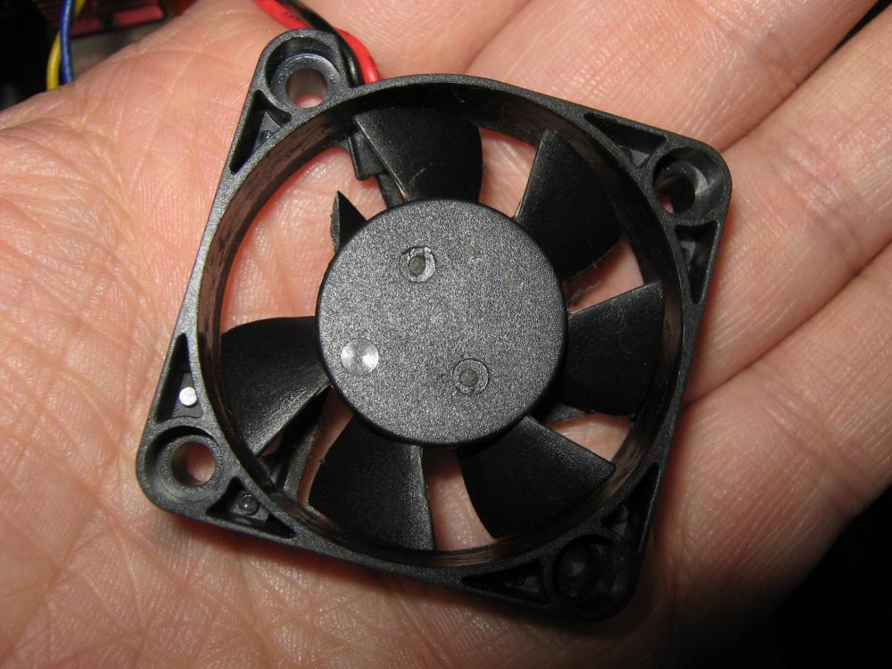

Gizmil Posté(e) Aout 15, 2018 Auteur Posté(e) Aout 15, 2018 (modifié) Bon, à force de démonter/remonter la tête d'impression, ça devait arriver ! Oui, vous vous dites : comment ça a pu arriver ? Eh bien, je ne sais pas ! Soit, c'est moi qui ai fais une fausse manœuvre à un moment donné, du genre introduire une clé allen dans la ventilation en marche sans le faire exprès soit c'était déjà là. Bon, en tous cas, je commence à en avoir marre de ces conneries ! Je vais peut-être racheter une tête d'impression complète et basta ! En espérant ne plus avoir de problèmes ensuite parce que, là, ça commence à m'énerver ! Je ne pense pas que je vais relancer l'imprimante et continuer mes tests avec une pale en moins.Fran6p : oui, c'était évidemment du PLA ! Mais tu as raison pour la température, il est indiqué 190-220°. C'est sur le site de Grossiste 3D qu'il est écrit 190° comme température conseillée. Modifié (le) Aout 15, 2018 par Gizmil

Gizmil Posté(e) Aout 16, 2018 Auteur Posté(e) Aout 16, 2018 (modifié) Voilà ! Grâce à vos indications, j'ai réglé le problème au niveau des roues de la tête d'impression. Je suis aussi parvenu à retrouver la pale de l'hélice cassée (elle était sous mon plateau) et à la recoller le plus proprement possible. Bon, mon bloc vibre un peu quand je met en route et il faudra que je remplace le ventilo mais, en attendant, il semble que la ventilation fait son office. Tout a l'air correct sauf... l'impression en elle-même ! Depuis le début, j'ai toujours ce problème que je ne parviens pas à éliminer. Voici le topo de mes ajustements : - le tube téflon a été changé pour un tube qui semble plus lisse au touché que celui d'origine - le tube téflon est bien ajusté, je n'ai plus de coulée en dehors de la buse ni à l'intérieur de celle-ci - les roues du chariot de la tête d'impression sont bien ajustées - le parallélisme de l'axe X est fait - le nivellement du lit est effectué - la roue de l'extrudeur a été lubrifiée (@Fran6p : ce n'était pas pour le roulement mais pour l'éventuel frottement de la roue sur le châssis de l'extrudeur) - la buse a été changée - la buse est réglée à 203° - le plateau est à 65° - le bloc de la tête d'impression vibre La seule chose que je n'ai pas encore fais, c'est placer une mousse lubrifiante à l'entrée de l'extrudeur pour lubrifier le filament et éventuellement l'intérieur du tube téflon. Mais je pense le faire, éventuellement. Là, je viens juste de terminer une nouvelle tentative et c'est toujours aussi problématique qu'avant : Et c'est tellement moche que je me dis : non, ça ne peut pas juste s'expliquer par un frottement dans le tube téflon, il y a un autre problème qui nous échappe ! Mais, bon, je vais tenter le coup du lubrifiant et je reviendrais vous dire si ça aide ! Je vous donnerais aussi une nouvelle fois mes paramètres Cura ! Je pense aussi revenir prochainement à mon filament noir, je suis curieux de voir ce que ça donnera ! Parce que c'est à partir du moment où j'ai voulu utiliser le filament vert que j'ai eu de gros soucis ! Modifié (le) Aout 16, 2018 par Gizmil
